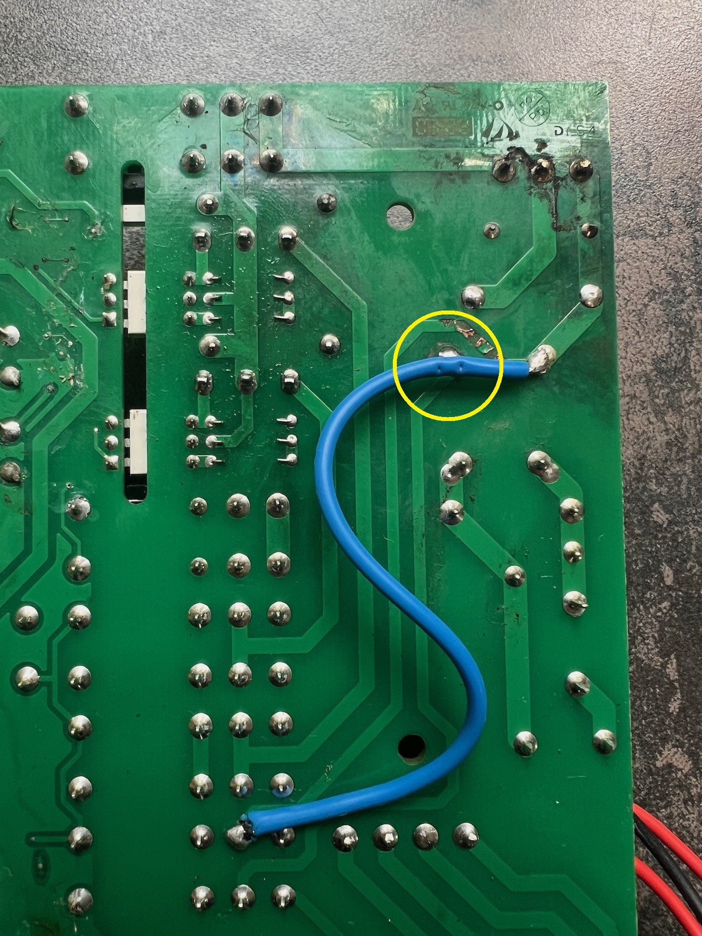

    Un beau jour mon portail ne voulait plus s’ouvrir. J’ouvre le coffret et constate une trace noire en haut à gauche au fond du boitier. Je démonte la carte électronique et constate la trace du reste d’une limace pile sur les plots d’arrivée 230V. Je fait un peu de ménage, change le fusible d’arrivée 220V, vérifie les trois autres fusibles et remonte le tout. Il fonctionne.
    Deux jours plus tard de nouveau en panne mais c’est différent. Il s’ouvre mais ne se referme plus. Obligé de le fermer avec la télécommande.
    Bref voici ma configuration*:
    - Armoire Came ZM3E
    - Petite télécommande
    - Boitier Bluetooth Came pour l’application téléphone
    - Boitier a code Came
    - Deux cellules photocellules DIR 10 Came
    - Les cellules branchées sur*: 10-2-CX
    - Deux moteurs FERNI
    Avant de poursuivre deux mots sur mes réglages inchangés depuis trois ans.
    Fonctions-Entrée CX-C1 (Réouverture durant fermeture)
    Fonctions-Commande 2-7 (Ouv.Arr.Ferm)
    Tout se passait bien, si on passait durant la fermeture, il s’ouvrait de nouveau puis se refermait.
    Pensant à un défaut de cellule, elles ont été remplacées.
    Tous les essais que je vais décrire ont été fait avec les trois moyens de télécommande*: télécommande, téléphone et boitier à code. Les résultats sont identiques.
    Lors du déclenchement d’ouverture sans passage devant les cellules*: ouverture puis fermeture après le temps défini dans*: Réglage Temps-(TFA).
    Ouverture avec passage*: ouverture puis stop. Il faut le fermer avec une télécommande puisque les deux autres méthodes ne font qu’activer le cycle.
    Le voyant de progression du temps sur l’écran du boitier reste au maximum.
    Pour faire des testes, je désactive l’entrée CX*; résultat*: ouverture puis stop.
    Je débranche physiquement les cellules (10-2-CX), il s’ouvre et se ferme.
    A ce stade je bloque.
    J’ai vu sur une des discussions que quelqu’un avait réinitialisé le système et que tout était rentré dans l’ordre mais si cette limace a fait griller un composant qui gère les celles je serais bon pour une carte.
    Affaire à suivre et merci d’avance.

    Re : Came ZM3C VS Limace
    Je ne sais pas si le fil bleu était marqué, ou si quelque chose appuie dessus quand on referme le boîtier, mais si c'est ce dernier cas, il y a un risque non nul de court-circuit avec la soudure qui est dessous.
    Nom : carteportail1806.jpg
Affichages : 89
Taille : 867,8 Ko
    Pur réparer la piste coupée, on peut gratter le soldermask (vernis vert) sur quelques millimètres avec une lame de cutter et souder un bout de fil rigide nu qui suit le tracé de la piste pour la reconstituer.

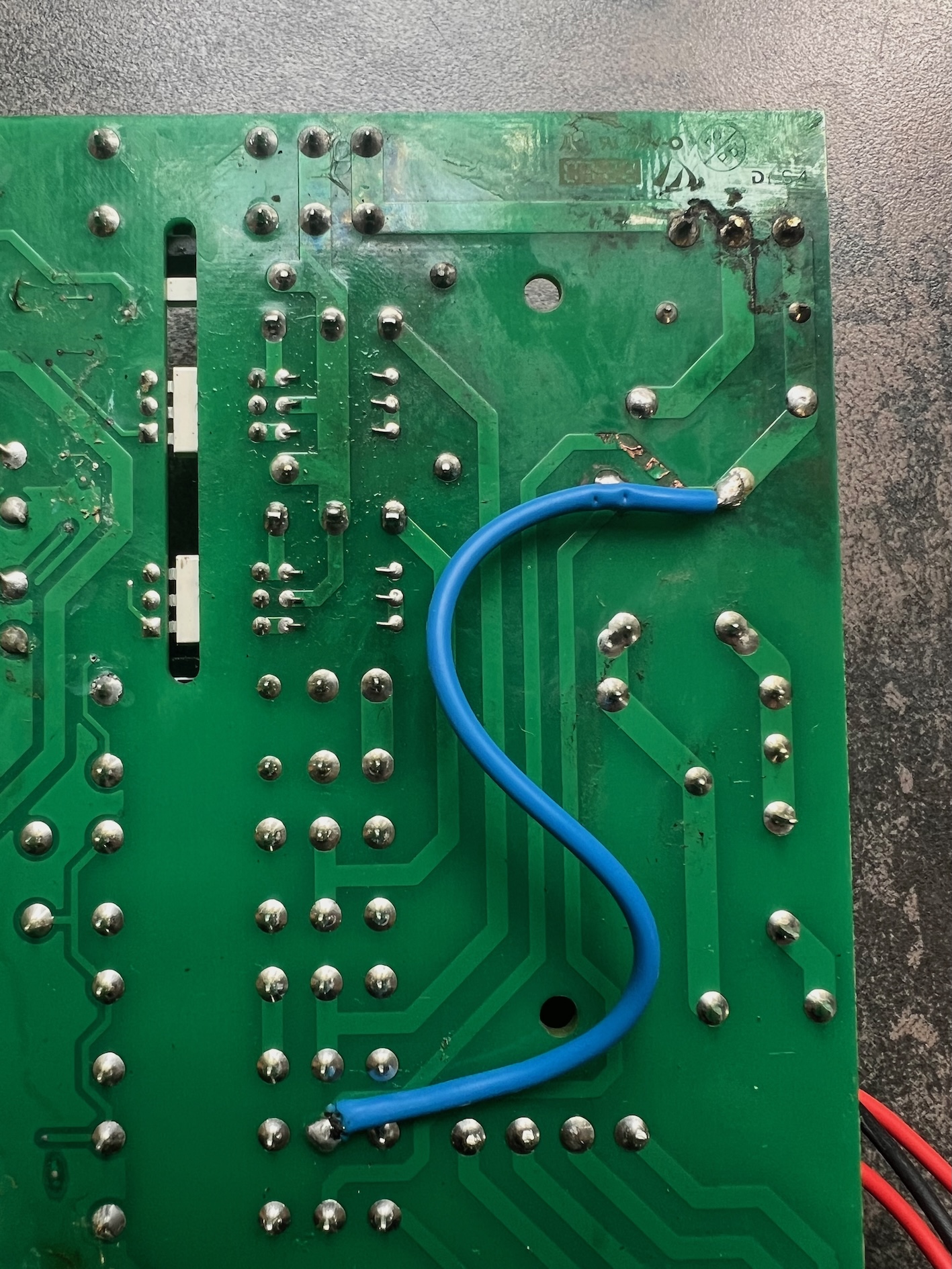

    marin2b
    Bonjour JY.
    Merci pour ton commentaire, je m’en suis rendu compte juste après l’avoir soudé et je l’ai ressoudé en coupant la partie douteuse et moins long.
    J’avais oublié de reprendre une photo de la version finale, c’est d ailleurs en regardant la photo que J’ai vu le défaut de l’isolation du fil.
    Je n ai pas voulu intervenir directement sur la carte.
    Cdlt
