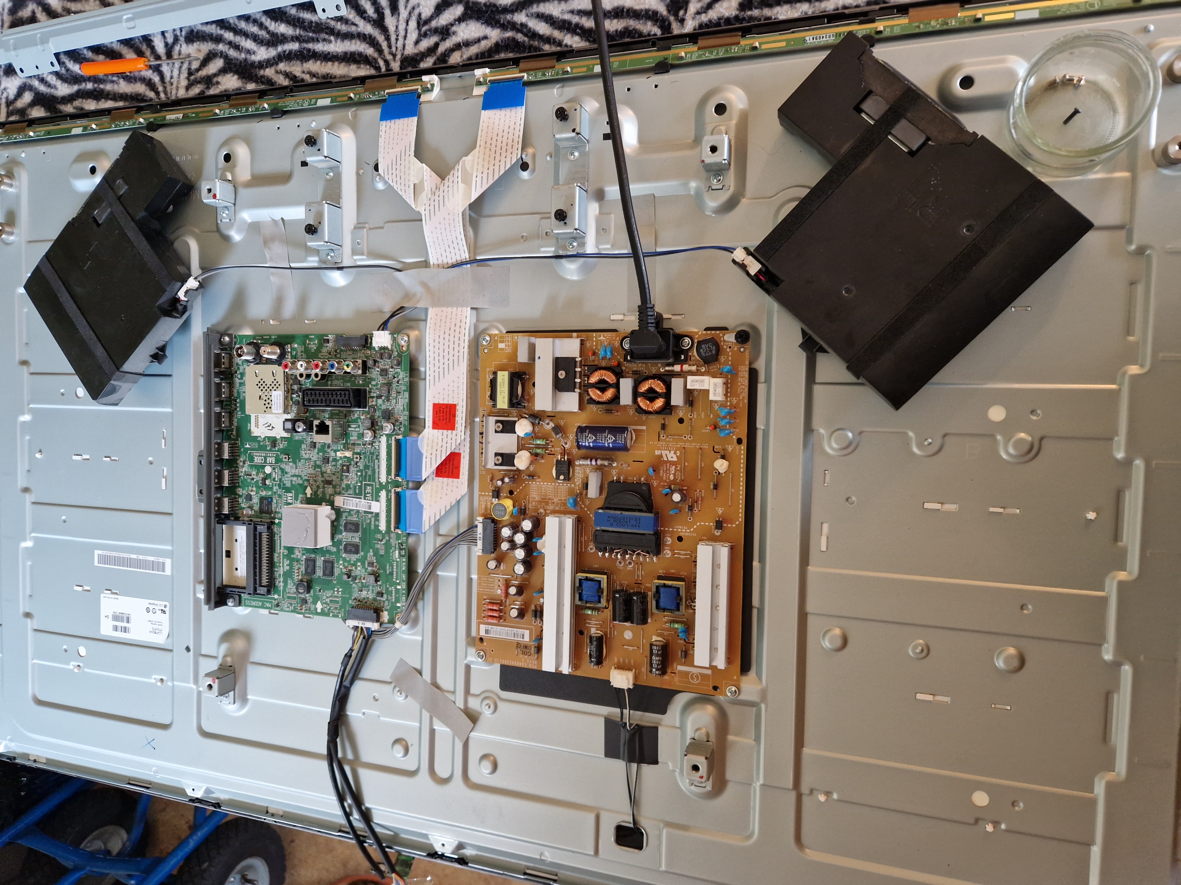

    Je reviens sur mon problème de télé.
    J'ai recu les bandes de leds et les ai changer puis remonté l'ensemble.
    Je la rebranche mais hélas a priori je n'ai plus d'alimentation n'y d'allumage si j'appuye sur le bouton marche arrèt qui ne s'allume pas.
    J'ai pourtant fais très attention et bien rebranché toutes les connectionsNom : 20260511_092406.jpg

    Quelqu'un peut il m'aidé.

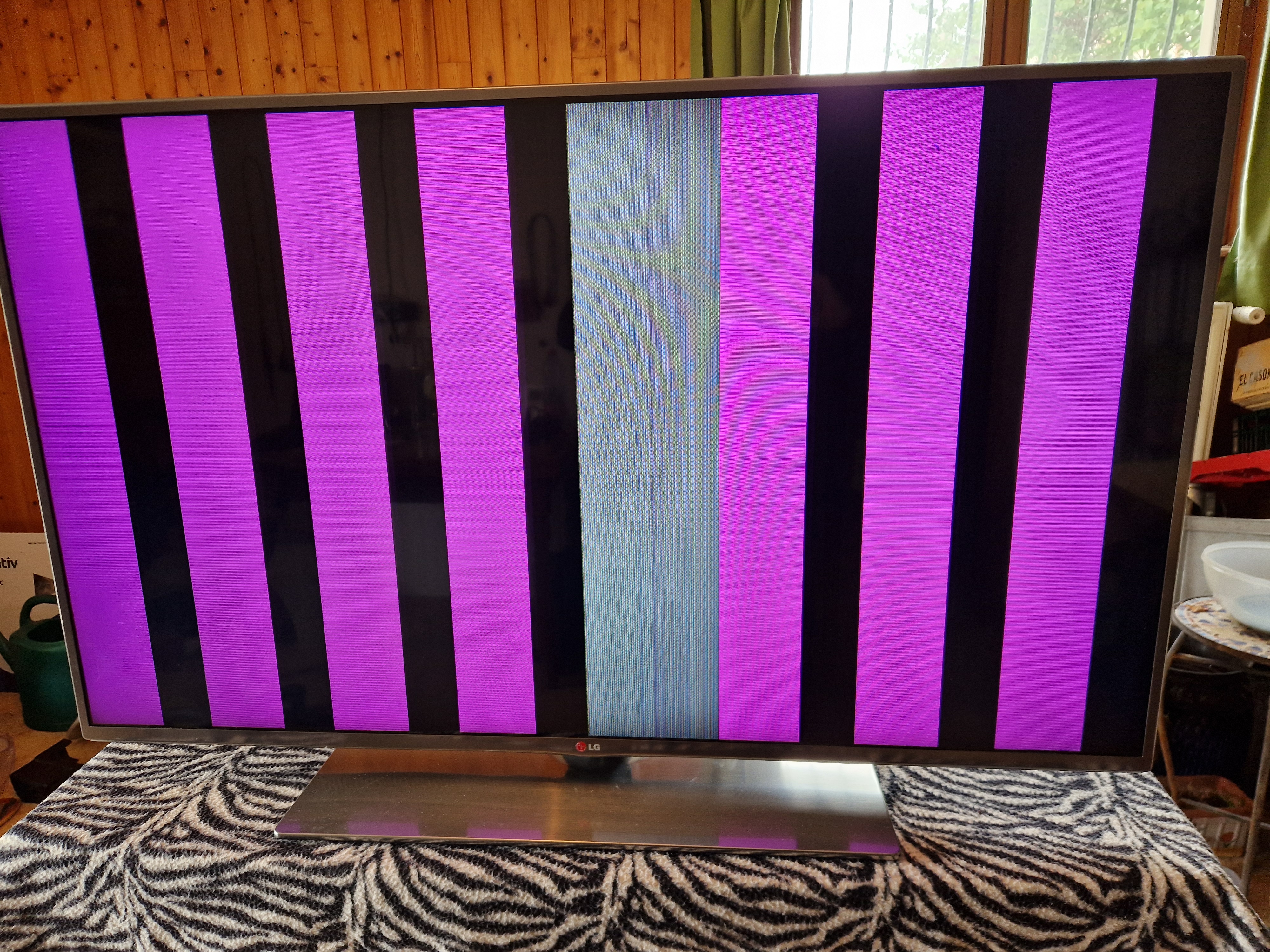

    Hélas rien ne va.
    10 secondes après l'allumage voici a quoi ressemble l'affichage.
    Quelqu'un a t'il une idée ?

    Re : TV LG 47LB650V clignote
    Et voila cette fois elle marche.
    J'ai retoucher les cables d'écran et maintenant l'affichage et parfait.
    Et voila l'affaire est réglé.
    Au plaisir de reprendre contact avec vous

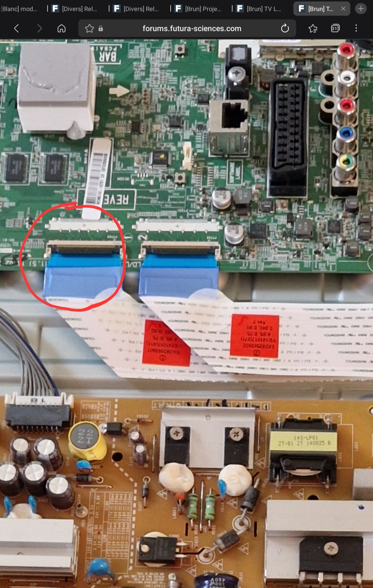

    papilou06
    Animateur Dépannage
    Bjr
    Vous avez une des deux nappes de travers du côté de la carte mère
    papilou06
    Animateur Dépannage
    Il faut que la trait noir soit bien parallèle au connecteur et la nappe enfoncée à fond,verifiez les 2 nappes et les 4 connecteurs svp.Nom : Screenshot_20260511-111955_Samsung Browser.jpg

    deicampi
    Merci Papilou.
    La nappe était en effect pas tout a fait en place.
    Merci beaucup pour votre aide
