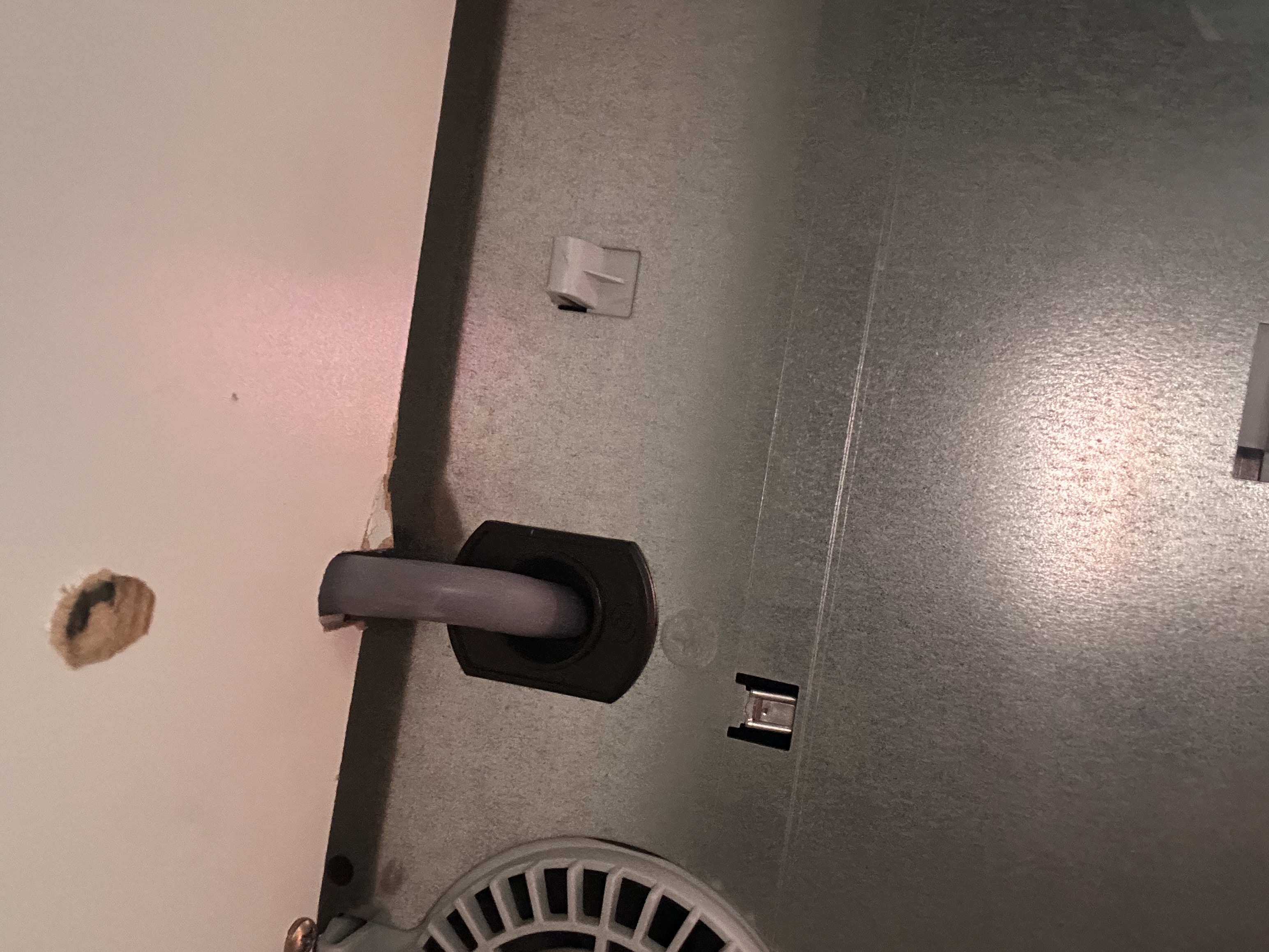

    J’ai ma plaque induction qui ne fonctionne plus dans l’appartement que j’ai acheté. Quand j’ai regardé au niveau des branchements pour la changer, je ne vois aucun module accessible. Juste un gros câble qui part dans le meuble cuisine et semble être raccordé au sol, branché directement dans la plaque (pas via un bornier sous la plaque mais vraiment dans la plaque). Cela voudrait dire qu’il faut ouvrir la plaque pour avoir accès aux câbles de branchement. Je ne vois pas d’autre explication. Avez-vous déjà eu ce type de configuration ? Ma plaque est une sauter.
    Merci beaucoup pour votre aide

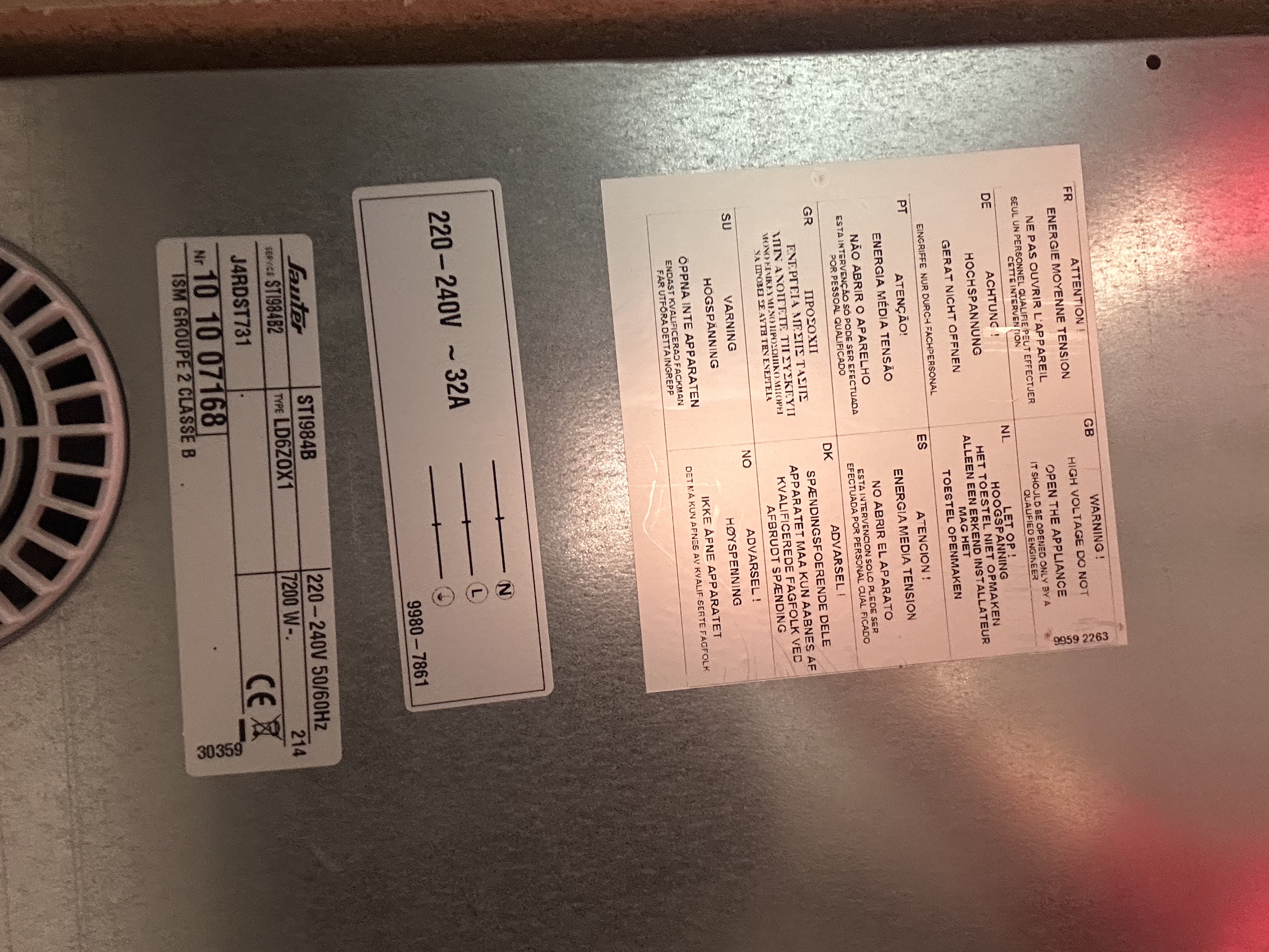

    Il n’y a plus d’étiquette dessous mais à priori c’est une SAUTER STI967B
    melimelo75
    Re : Plaque induction branchements
    re
    c'est une STI984B2 cela est bien visible sur l'étiquette constructeur collée sous la plaque
    on le vois très bien sur la photo
    en fait cette plaque induction comporte 2 cartes de puissance
    pour éviter tout risque d'erreur le constructeur a volontairement effectué un montage appairé via un câble a 5 conducteurs
    dont l'appairage s'alimente sur un bornier de connexion mural
    derrière un cache
    ensuite protégé par un disjoncteur divisionnaire (ou un fusible) de 32A au tableau électrique(si en monophasé)

    Merci pour cette réponse. En fait ce que je ne comprends pas c’est que pour débrancher la plaque je n’ai pas d’autre choix que de l’ouvrir. En effet le gros câble qui entre directement à l’intérieur est un câble tiré dans le meuble cuisine qui va ensuite directement dans le sol. Je pense que ce câble a été tiré du tableau électrique et que du coup il sert directement de prise pour la plaque induction, mais dans le cas de celle-ci il me faudra l’ouvrir pour débrancher et la changer ?
    vous ne devez surtout pas ouvrir la plaque pour cela
    vous devez aller au bornier de connexion mural
    je vous l'ai signalé dès le début ceci est volontaire ,
    car suite a l'impossibilité de pouvoir respecter les couleurs normalisées externes a la plaque
    il leur a fallu que le câble soit considéré interne pour contourner la dite norme et de fait vous ne touchez qu'au connecteur mural qui lui est bien externe a la plaque car a cet emplacement si en monophasé vous n'avez que 3 connexion actives

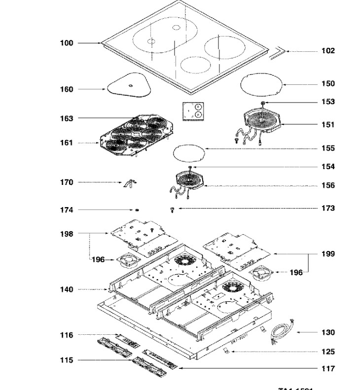

    en voici l'éclaté
    Nom : Capture d’écran 2026-05-07 164309.jpg
Affichages : 76
Taille : 103,6 Ko
    pour votre information le câble a 5 conducteurs dont un est la terre alimente par paire chaque carte de puissance en direct seule la terre est commune a l'ensemble de la plaque son cordon est le repère 130

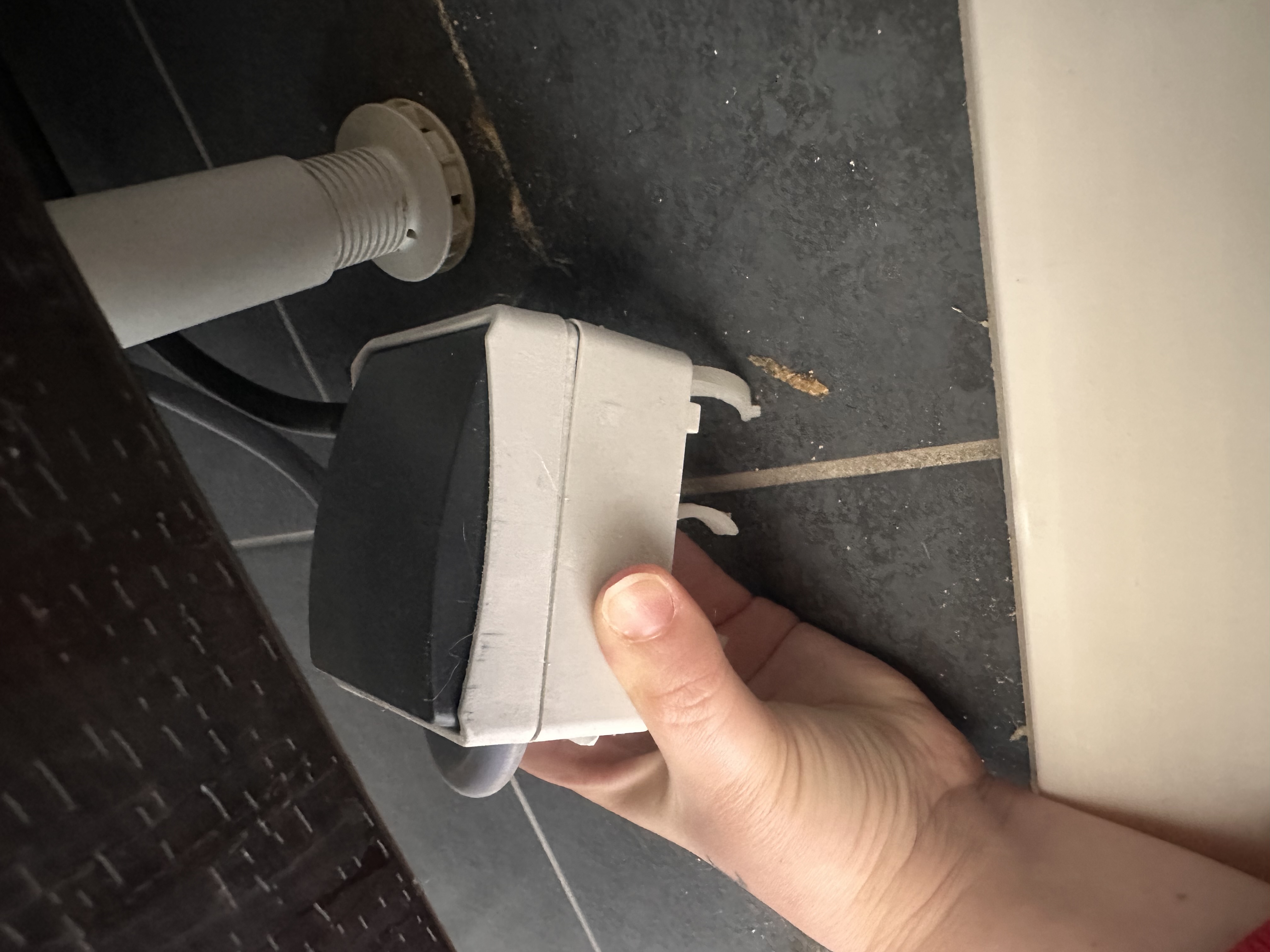

    Je viens de trouver ça sous le meuble cuisine, le câble est rattaché à ça
    enfin c'est trouvé!!!!!!!!!!!!!!!!
    c'est le bornier de raccordement qui s'y trouve a l'intérieur

    Comment ça s’ouvre ? Je ne vois pas de vis et ça fait comme un espèce d’interrupteur. Je suis vraiment novice en électricité
    Citation Envoyé par melimelo75 Voir le message
    Heureusement oui ahah ��
    Merci !
    je me demande si en fait ce ne serait pas vraiment un interrupteur qui coupe l'alimentation de la plaque ?? basculez le contact pour voir si a tout hasard la plaque ne se mettrait pas en service je n'en serai pas surpris!!!!!!!!!!!!
    le câble le plus clair est a mon avis celui de la plaque
    melimelo75
    Je viens d’essayer, l’interrupteur ne fait rien du tout sur la mise en tension de la plaque. Je pense qu’il s’agit donc de la fameuse connexion que je cherchais ? À l’intérieur il y a sûrement les connexions fils par fils (désolée je n’ai sûrement pas les bons termes). C’est par ça que va passer le technicien pour changer la plaque j’imagine
    oui c'est par là que le techno doit passer
