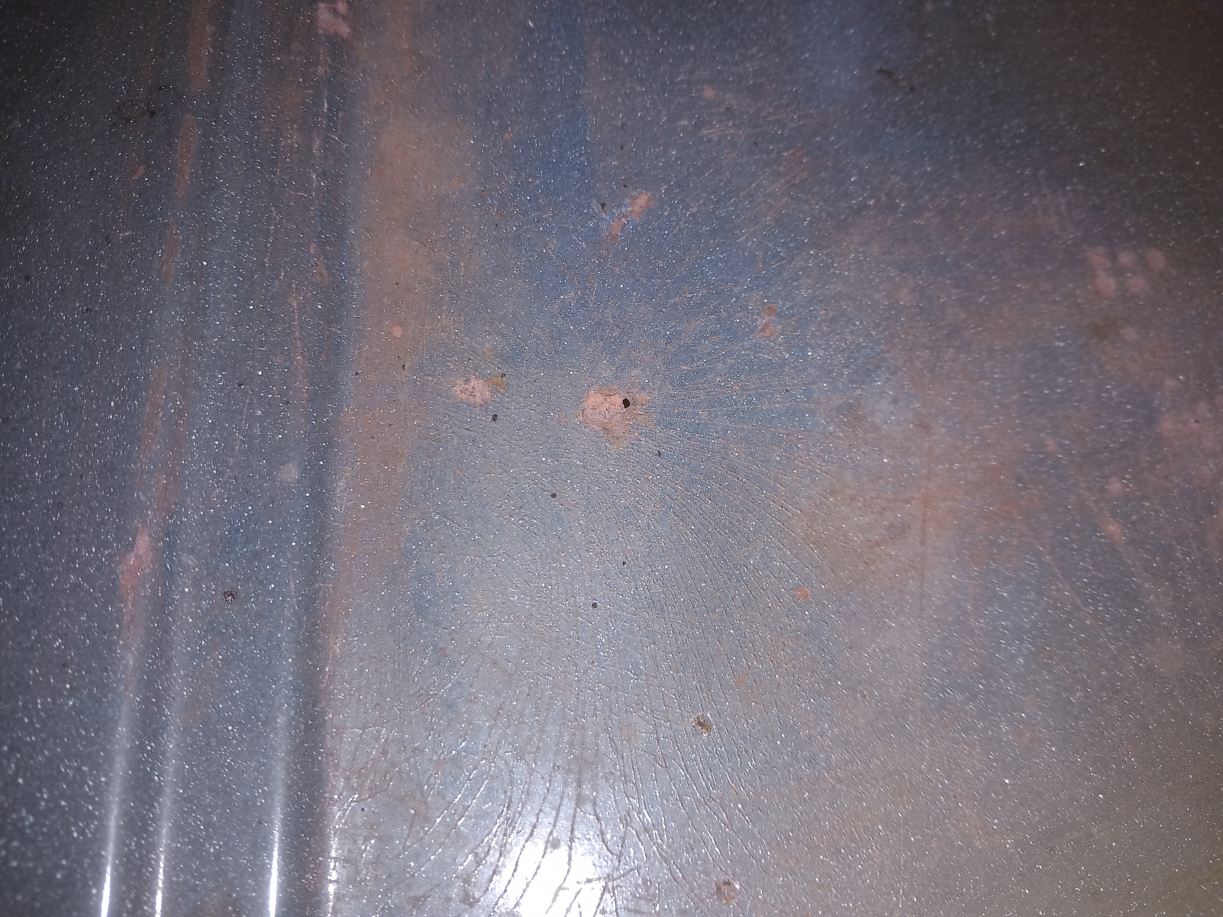

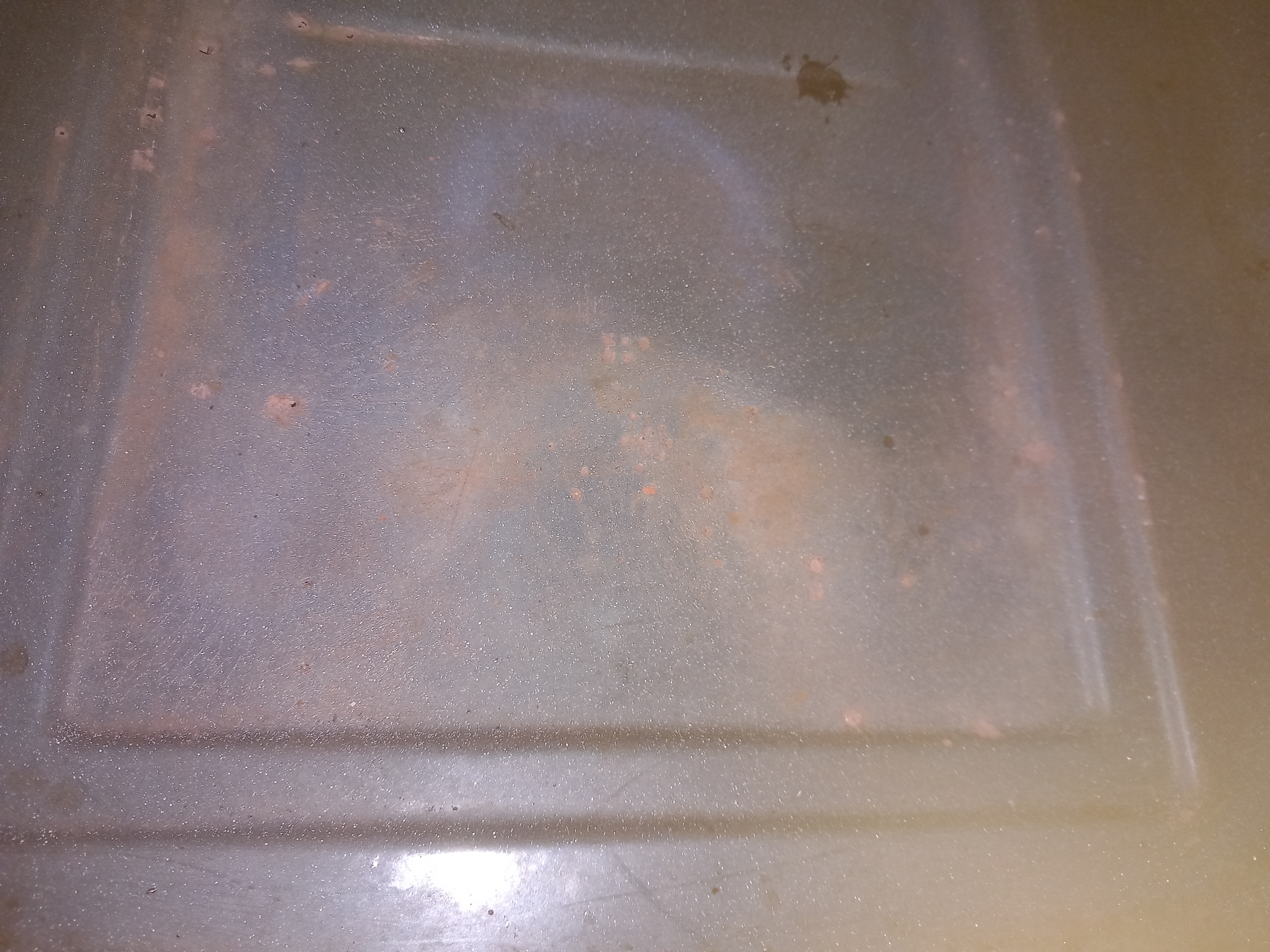

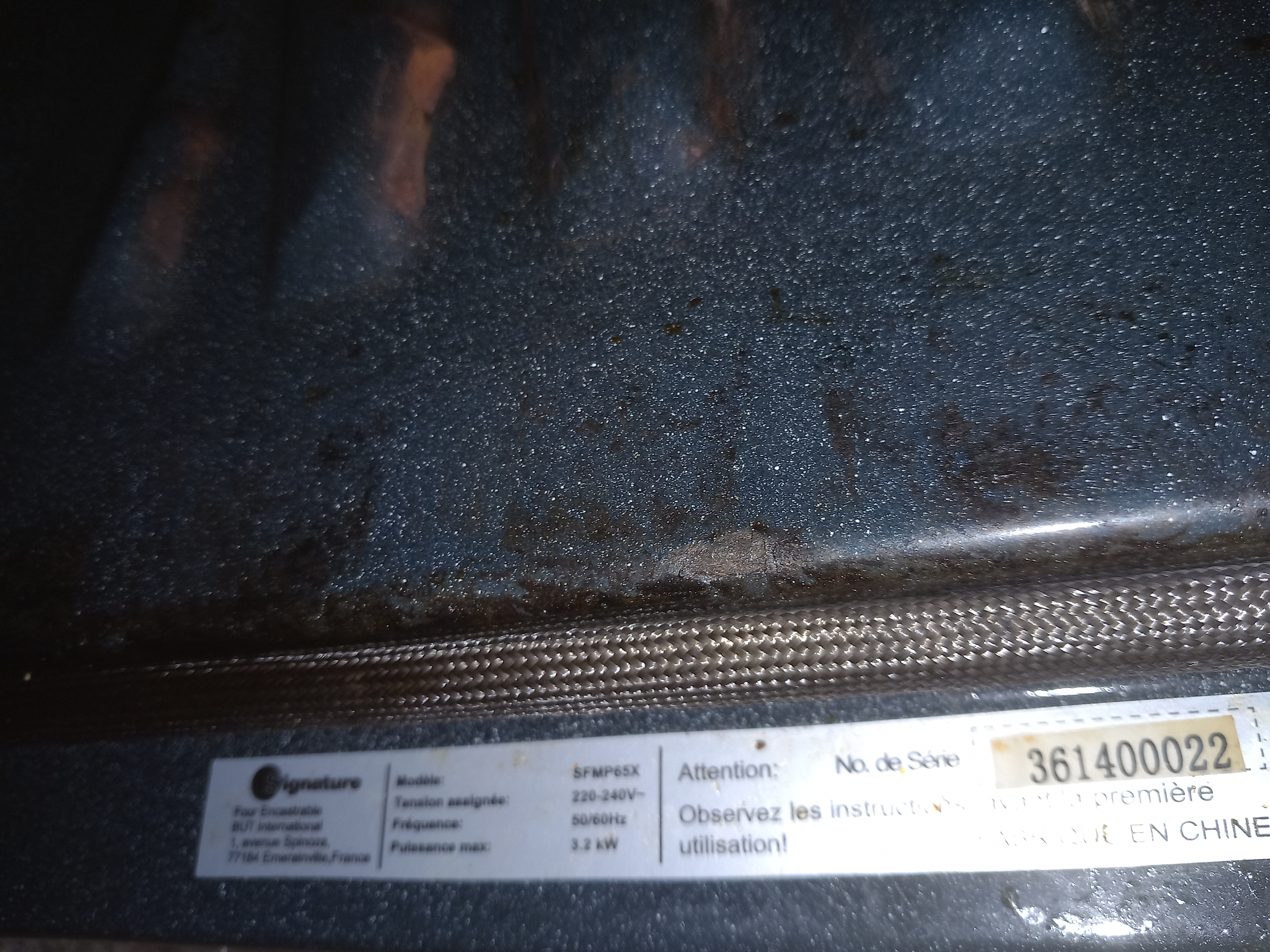

    xavmlrt
    Re : four signature sfmp65x trous dans plaque de sol four
    petites images, et ref du four. Merci pour vos réponses
    pour l'étain, je ne connais pas effectivement la chaleur de la plaque pour cuisson à 200°, naîvement j'espérais moins de 250°, mais effectivement ça ne tiendra pas.
    Quant aux petits trous, j'ai rien fait, promis, c'est pas moi! Le temps seulement... très peu d'electrolyse, pas de plat spécialement préparé pour la belle mère, rien de plus qu'une utilsation "normale" pendant 10 ans, pour alimenter deux personnes essentiellement! disons 2, 3 fois par semaine pour une tarte et parfois un poulet...

    Re : four pyro signature sfm65x trous dans le moufle dufour
    Bonjour, La référence est donnée dans le titre ( signature sfmp65x)
    J'ai son frére à la maison et les mems....... trous !!!
    La provenance du matériel est signée= made in Chine !!
    Lors de l'achat le vendeur nous a affirmé que c'était une marque " maison " SANS nous dire
    que la "maison" était chinoise !!!
    Bref les trous sont là, tant que ça ne géne pas les cuissons !

    re,
    qu'elle est chinoise est écris en toute lettre sur la plaque signalétique et même pas en abrégé
    bref ceci c'est râler pour rien
    essais fait avec des brasures cuivre/phosphore prévues pour plus de 700]
    Ca semblait bien, mais ça ne tient pas vraiment bien...
    j'ai d'abord gratté avec le côté rape d'une éponge puis soudure (sur l'emballage, ils disent qu'il n'y a pas besoin de décapant, qu'il y en a dans la baguette...).
