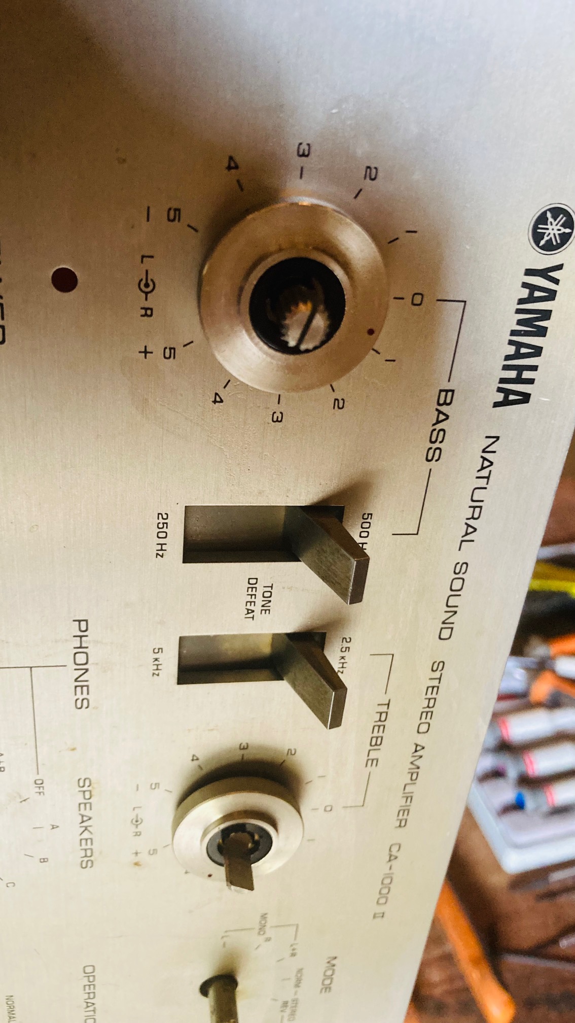

    Je souhaite démonter la façade pour changer le bouton ON/OFF, mais il y'a deux potentiomètre double étage qui me donne du fil a retordre.
    La partie supérieur se retire en tirant dessus, par contre la partie inférieur est plus compliqué. Il y a une empreinte en forme de croix au niveau de l'axe du potentiomètre, j'ai essayé de tourner dans les deux sens avec une pince a épilé, sans succès.
    Es ce que quelqu un connais ce genre de potentiomètre ? Si oui, c'est quoi la technique pour le démonter.
    Merci, Force à vous.
