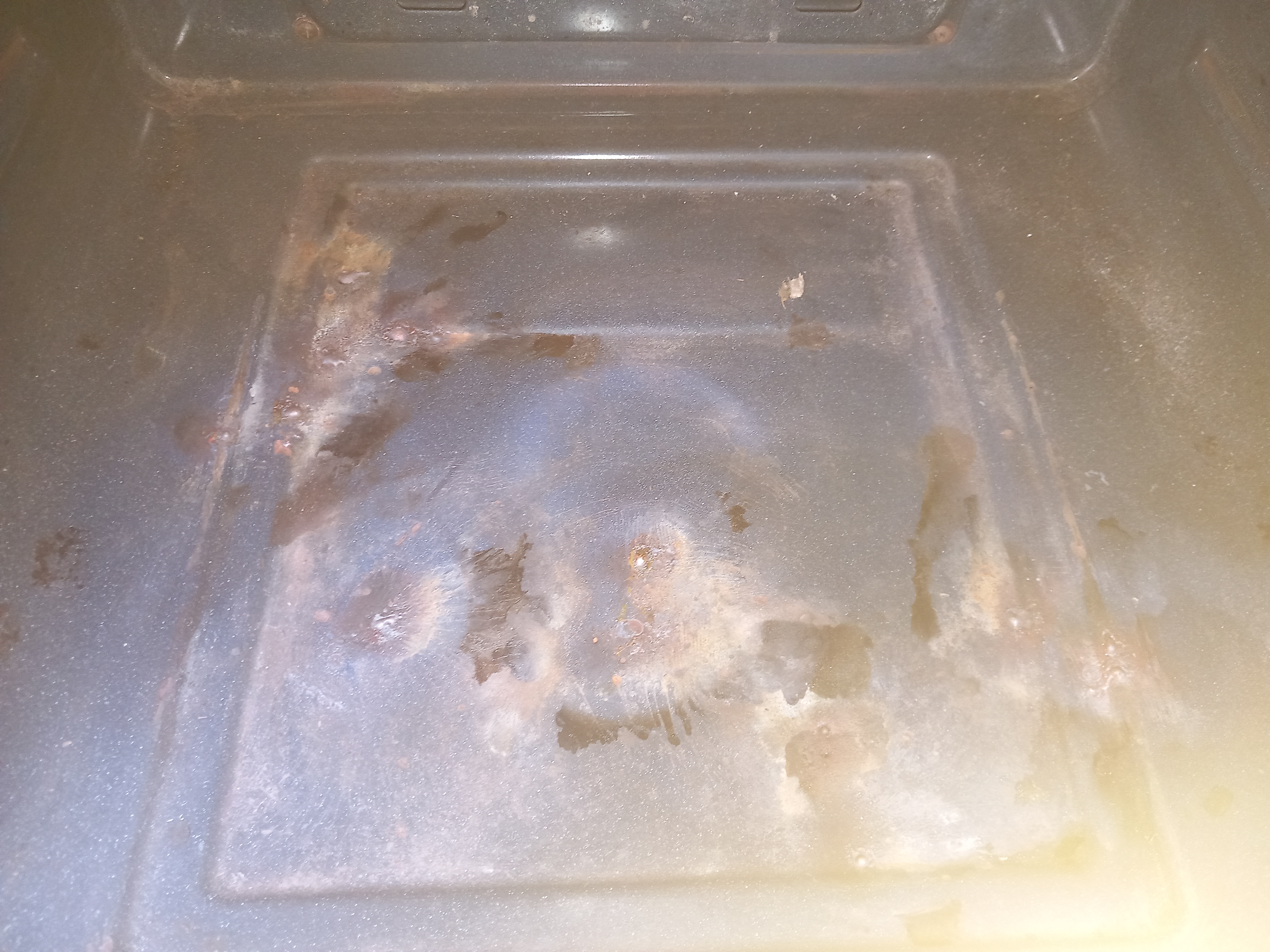

    re, il a répondu a cela
    je réeesaierai demain. Je n'ai jamis brasé. Peut-être n'ai je pas assez chauffé la plaque avant de faire fondre la brasure.....
    je vous tiendrai au courant

    pas facile d'être soumis aux propositions de chacun. La première proposition parlait de soudure cuivre, la seconde, certes insistante, parlait d'étain (avec poste à souder que je n'ai pas) ou d'argent (si on en a les moyens). Et un troisième intervenant dit que dans tous les cas, ça ne marchera pas, mais que ça ne coute rien d'essayer
    J'ai donc fait au plus simple pour moi, avec de la brasure cuivre. Mais comme dit plus haut, je n'ai jamais brasé, donc problème de compétence dans l'immédiat.
    Je vais réessayer en chauffant plus fort la plaque suivant vos conseils, et remettre du décapant sans réutiliser l'acide!
    Et peut-être que dans un autre temps, je pourrais dire, "j'ai fait une brasure dans ma vie qui a tenu". Ou bien, je resterai incompétent dans ce domaine (pas de souci avec ça!). Mais ce serait une déception, car j'ai appris à apprendre et je m'en sors pas mal dans tous les domaines où j'ai accepté de commencer par des échecs, et fini par y arriver à force de temps et de ténacité.
    Merci de votre indulgence!

    fin de mon histoire. Photo (mauvaise qualité) de la dizaine de trous bouchés. Un vrai champ de mines, avec des zones où l'on voit plein de ptits creux annonciateurs de prochains trous. Très bizarre ces détériorations. Certains trous faisaient bien 5mm de diametre, très difficile à boucher. La soudure ne tenait pas bien sur la plaque, pourtant chauffée au rouge, et avec du décapant.
    Mais cette fois-ci, les gouttes de bouchage tiennent bien.
    J'en reste là, je garderai le four dans un coin, en cas de dépannage provisoire, mais pas en pleine utilisation car il va continuer ces détériorations, quant boen même mes mauvaises soudures tiendraient.
    Je retiens de cette expérience : ma première utilisation de brasure, avec quelques péripéties de néophyte, mais que cette solution me parait la meilleure pour des petits trous de tole. Pour un four, je ne sais pas si ça tiendra bien longtemps, mais ça dépannera!
    Je n'ai pas essayé les rivets alu (je n'en avais pas sous la main), il y avait trop de trous de diamètre différent (entre 1 et 5mm), il aurait fallu plusieurs tailles de rivet. Mais la solution peut-être indiquée sur une plaque moins atteinte!
    Bonne continuation, et merci pour les conseils

    en effet, je n'imaginais pas que les trous soient aussi gros, dans ce cas il faut disposer de petits bouts de cuivre, les pièces de 1 centime me semblent idéales,
    si le trou est trop gros quand la brasure devient liquide elle coule à travers bien sur
    content que tu t'en sois sorti
