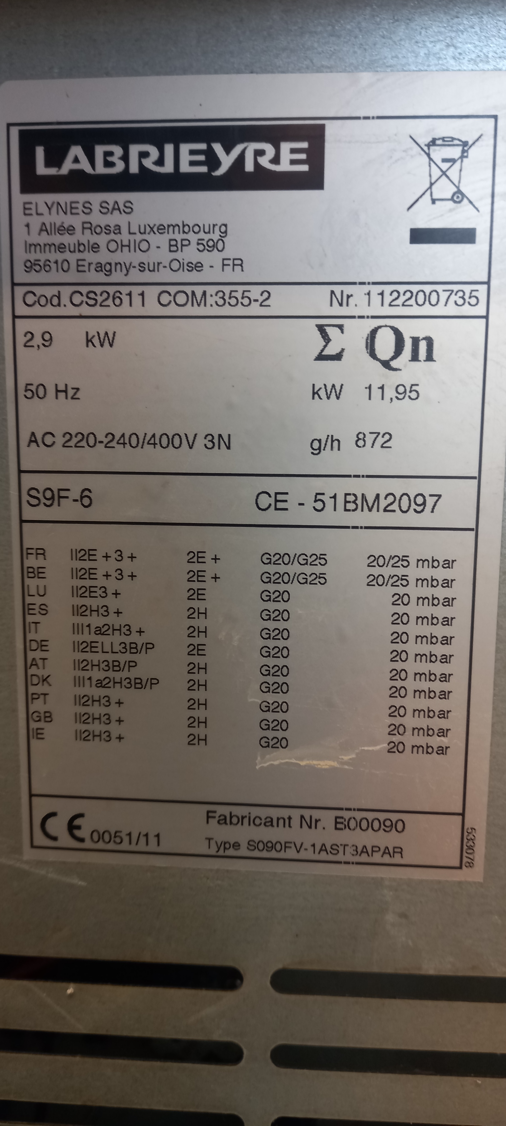

    Bonjour à tous ,
    de nouveau sur le forum , mais avec profil bas !
    En effet j'ai changé le thermostat sur un commutateur et des fils se sont débranchés !
    Le travail est pratiquement fini , juste ces fils à remettre !
    Si quelqu'un a un schéma , je suis preneur !
    voilà ce que j'ai pu noter :
    Cuisinière Labrieyere ,
    COD. CS2611 COM :355-2 Nr 112200735
    S9F-6 CE -51BM2097
    Merci d'avance pour l'attention que vous pourrez donner à ma requête !
    Amicalement .
    Nom : 20260513_184655.jpg
Affichages : 133
Taille : 2,76 Mo

    Bjr qui toi, Hum , tu nous parles de fils " débranchés ( sur un thermostat) et tu nous présentes une photo qui
    ne nous apporte AUCUN éléments concernant les fils !
    La valeur de la pression gaz pour différents pays ne nous renseigne guére.
    VOIR le thermostat et les fils en attente...... c'est peut etre mieux.

    ça risque d'être compliqué car il y a très peu d'informations sur cet appareil
    il nous faut savoir à quoi sert le commutateur concerné, quelles sont les fonctions
    des photo de la cuisinière entière et du commutateur seraient bienvenues
    merci pour la photo de la plaque signalétique même si elle n'apporte pas grand chose

    pour information ,la marque est en liquidation judiciaire,trouver un schéma va être quasi impossible.

    Pour bibifikotin , je voulais trouver un schéma , c'est tout ! c'est pour ça que j'ai envoyé la photo de la plaque signaletique , on n'aurait pas pu faire grand chose avec une photo du commutateur , et les pressions de gaz étaient sur la plaque , je n'y peux rien , mais merci quand même !
    pour titijoy3 et ptigui29 , je n'ai rien trouver en cherchant des heures , la boîte est fermée effectivement !
    Mais ....... j'y suis arrivé !
    Après 2 ou 3 erreurs , sans rien détruire , ouf , j'ai réussi à trouver la bonne cosse !
    le fil , un peu court , s'était débranché quand j'ai enlevé le thermostat clipsé à l'arrière !
    Merci à vous trois !
