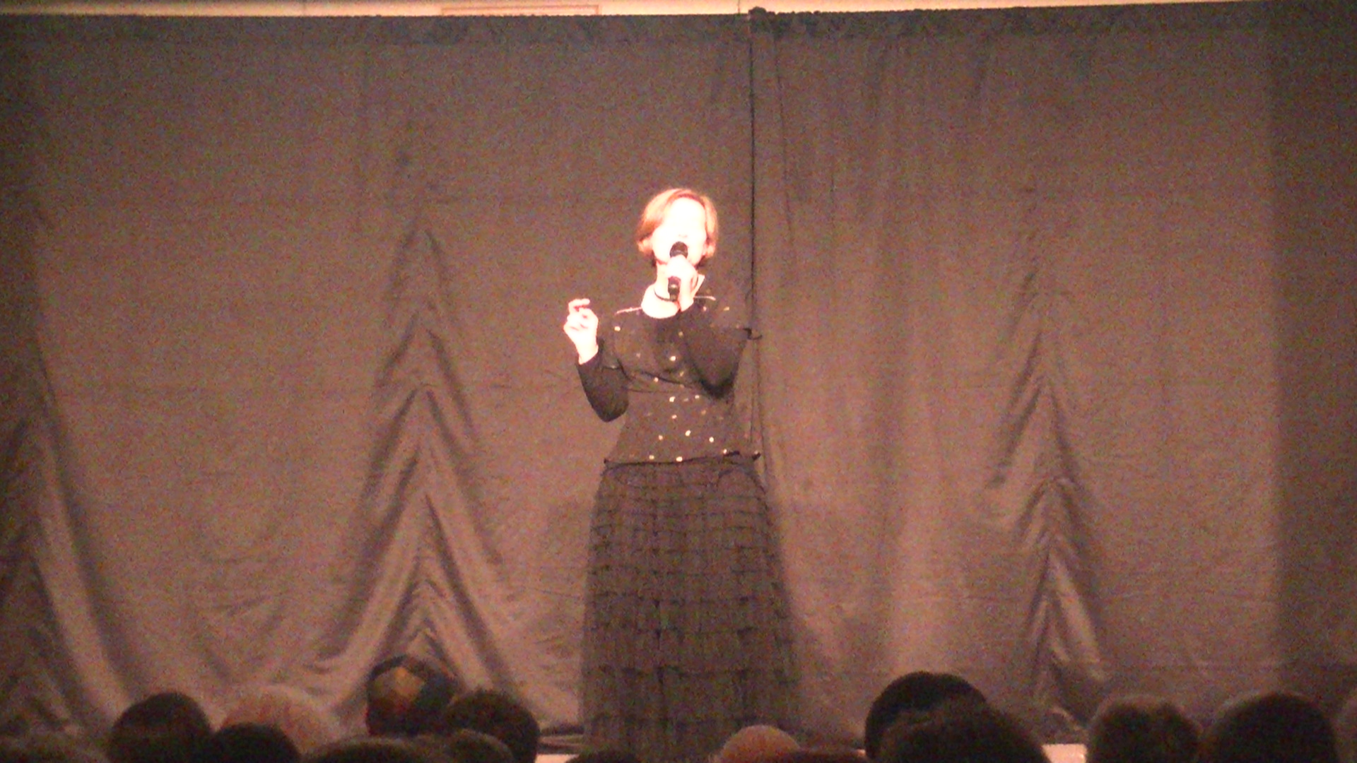

    habituellement ma caméra était sur IA soit "Auto Intelligent" si je règle sur "Automatique" ce n'est donc pas la même chose?
    les rideaux noirs sont présents pour la première partie de notre spectacle puis ensuite a l'entracte ils sont déposés pour laisser
    place au décor de la pièce qui lui est plus clair.
    est que si j'ai régler sur "Automatique" pour la première partie est-ce que cela conviendra pour la pièce je n'aurais pas le temps de modifier de plus ces mon épouse qui filme?

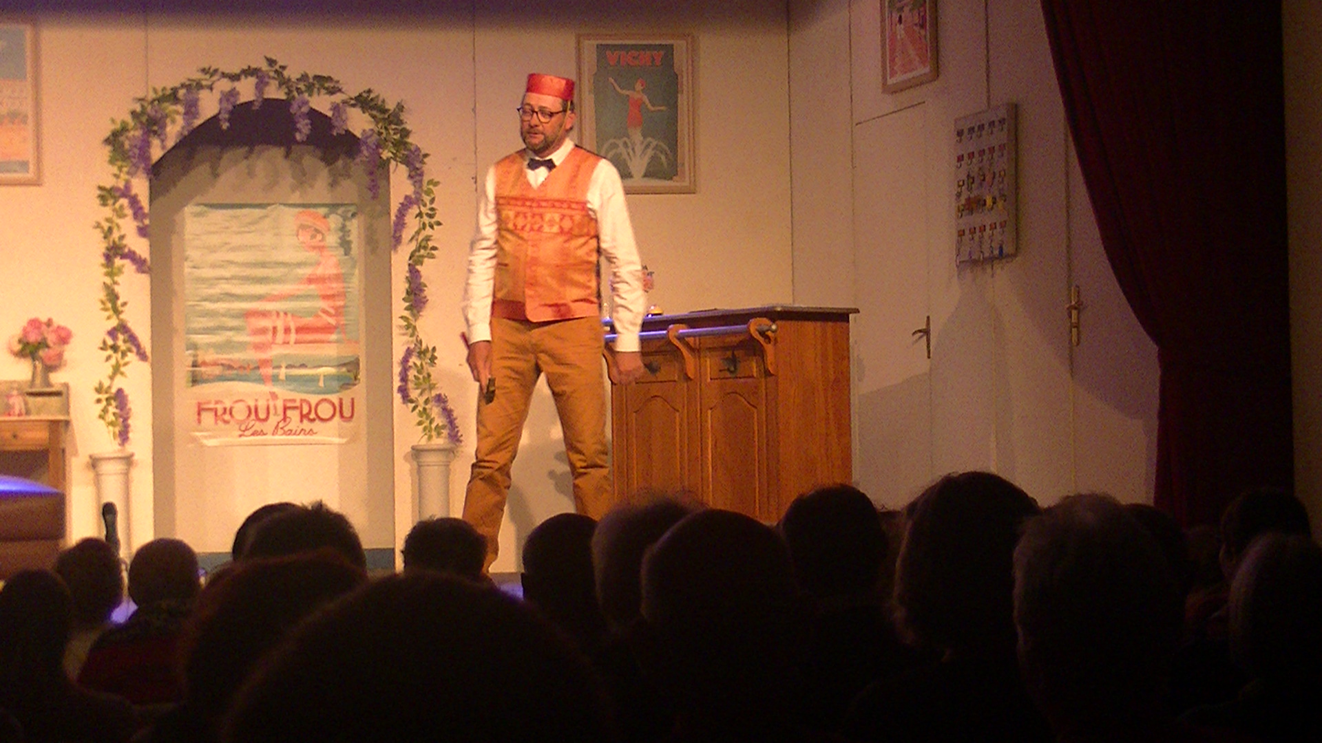

    voir les deux photos jointes
    sur la deuxième photo l’éclairage est légèrement "pisseux" car les acteurs ne veulent pas trop de lumière d'ailleurs sur la première photo
    de la chanteuse comme la lumière est un peu juste je pense j'ai du grain
    sinon je vais l'augmenter un peu sans rien dire ont verra bien?
    Alain
    agitateur
    Re : Enregistrements vidéos
    je voulais dire qu'il faut quitter IA / que j'ai appelé automatique, pour basculer en MANUEL.
    Il y a ensuite plusieurs sous menus, et c'est celui de la luminosité qui nous intéresse. Il faudra diminuer l'exposition pendant le rideau noir ( tenter moins 1, au maximum tu peux baisser à moins 2 ), et ensuite repasser en IA quand le rideau est enlevé.
    Pas besoin d'attendre le spectacle, le réglage peut se tâtonner ou la maison pour la prise en main, et les essais.
    La chanteuse illustre parfaitement ce qu'on supposait, à savoir qu'elle est sur exposée. C'est "normal" avec du réglage automatique qui ne peut pas savoir quoi prioriser entre un rideau noir et un visage sous lumière. Ca serait corrigé avec détection des visages, etc....mais le camescope a ses limites. Du coup tout le noir est "gris".
    Disons qu'à un moment le matos ne fait pas tout ni tout seul, et qu'il est nécessaire en condition difficile d'avoir aussi un "oeil" qui "pense" à la lumière ( en photographie ou en film ). L'intérieur avec rideau noir EST une condition difficile.
    La photo avec le bonhomme, c'est un peu "jaunasse". La "couleur" de l'éclairage. Ca c'est un autra paramètre et donc ça c'est la balance des blancs. A toi de voir si tu dois la corriger ou pas.
