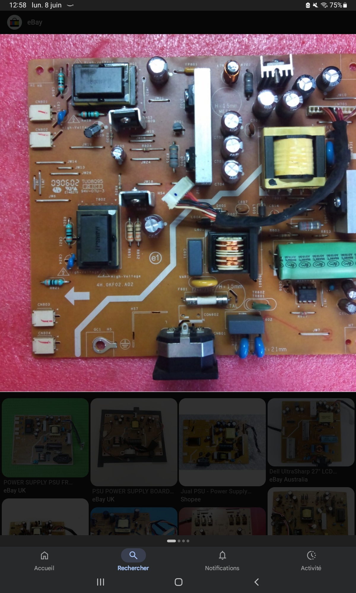

    Re : Écran plasma s'éteint après un certain temps
    première chose: quand l'écran s'éteint dirigez une lampe torche sur l'écran, si vous distinguez une image c'est que le souci vient du rétro éclairage ou de son alimentation
    ensuite il faut préciser s'il s'agit d'un rétro éclairage led ou fluo, c'est la que la photo de l'étiquette constructeur devient utile
    papilou06
    Animateur Dépannage
    Le rétro-éclairage est à tubes ccflNom : Screenshot_20260608-125837_Google.jpg

    ThomasV
    Bonjour papilou
    Il aurais pas adimer la carte d'alim avec le changement du condo ?
    Il faudrait remettre un bon condo pour voir le bon fonctionnement du rétro ?
    papilou06
    Animateur Dépannage
    Oui dans certains cas changer la valeur de capacité modifie le temps de charge (constante de temps) et la fréquence du circuit surtout dans les montages résonnants et pulsionnels.
    Pour le rétro-éclairage il est impératif de connaître l’état des tubes.
