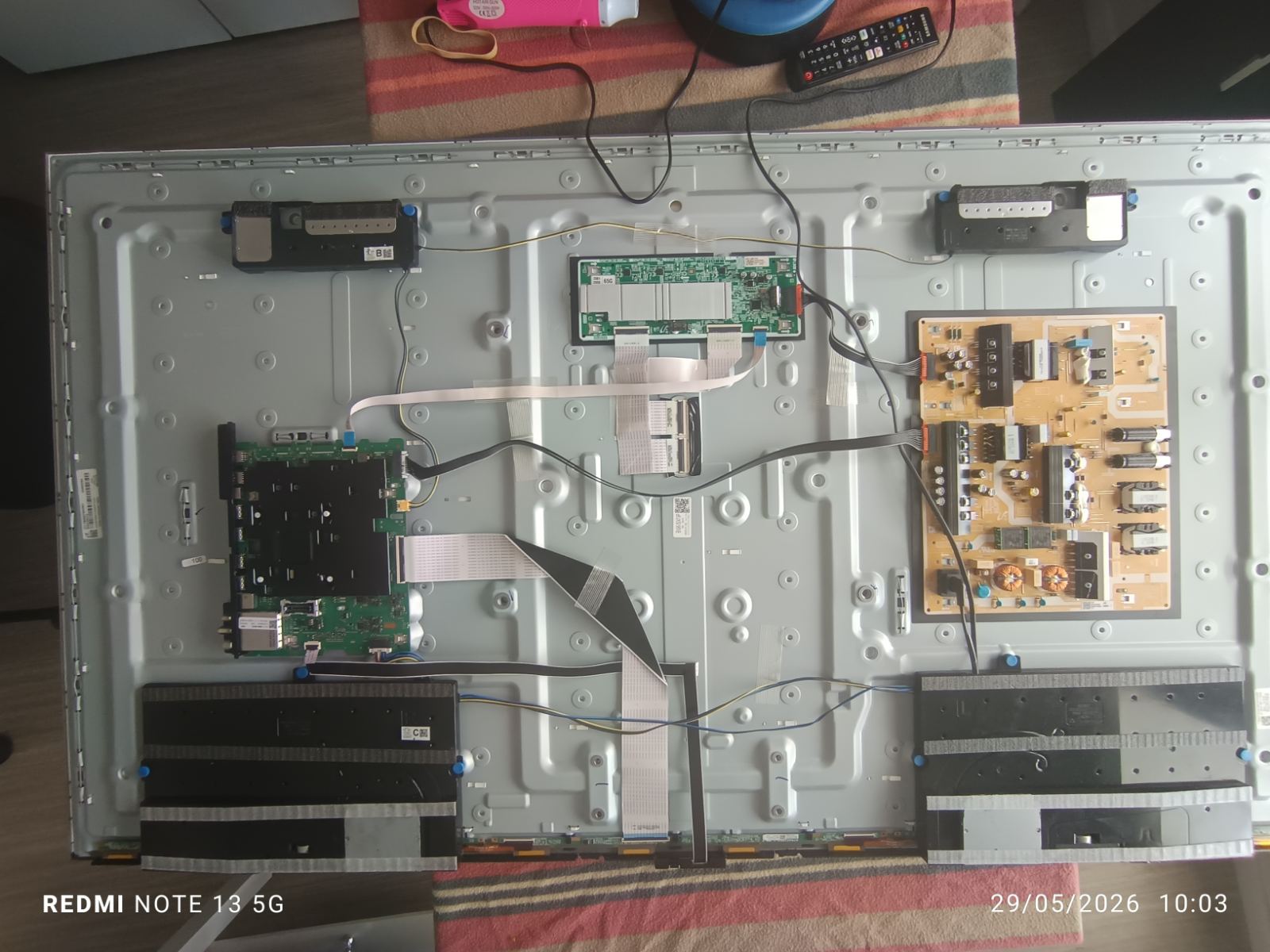

    Besoin d'un renseignement svp J'ai une samsung qe65q83bat Le voyant rouge s'allume et s'éteint quand on appuie sur power Le rétroéclairage est fonctionnel Le problème il n'y a pas d'image Une petite idée svp Merci d'avance

    Probablement la dalle est hs .

    Faites une photo de l’ensemble du châssis svp pour vous guider.
    ThomasV
    Re : samsung qe65q83bat
    Il manque les trois dernières lettres de la référence.
    Et je suis d’accord avec Papilou : sur une télévision Samsung avec un rétroéclairage fonctionnel, il est fortement possible que la dalle soit HS.
    Quand vous appuyez légèrement sur l’écran, y a-t-il un halo blanc ?

    Bonjour Voila la photoNom : 0-02-0a-a43476e38b2e44cb9ca1da7504e5ecbc165905cbd609e32f05eb9a6f499779fb_8be40c8c9eb768de.jpg

    Oui quand je tapote il y a des halos

    Oui dalle hs ,vous pouvez toujours revendre tout ce qui est démontable.
    Vous pouvez changer la carte mère mais je n'y crois pas trop.
    Si vous connaissez un dépanneur suffisamment équipé, vous pourrez avoir un diagnostic plus précis.

    Vous pouvez retirer la large nappe qui relie la CM et la barrette driver de la dalle .
    Il se peut que le microprocesseur soit en mode sécurité (IRQ)à cause de la dalle .

    Bonjour Hier soir en restant appuyé sur le volume je l'ai entendu Donc il y a du son J'ai enlevé la nappe mais rien ne s'est passé

    Oui, j’ai eu une télévision de la même marsue. J’entendais bien la musique de démarrage.
    Mais, malgré l’achat d’une nouvelle carte mère et d’une télécommande de programmation, la télévision ne s’est jamais allumée.
    papilou06
    Animateur Dépannage
    Bjr
    Donc d’après les infos de ThomasV que je salue,on peut en déduire que la dalle a un problème.
