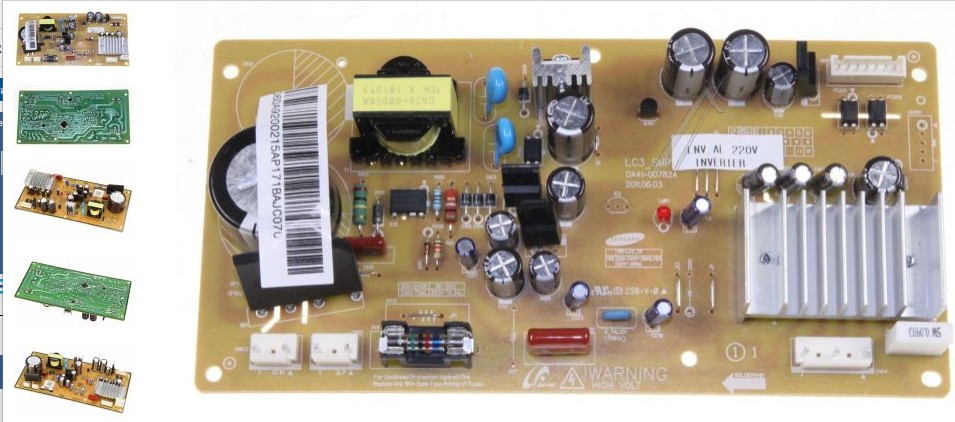

    Re : Américain SAMSUNG E83 et E84
    a présent j'abonde a incriminer la carte inverter
    Nom : Capture d’écran 2026-06-17 151921.jpg
Affichages : 31
Taille : 102,6 Ko
    ou la carte mère si celle ci n'alimente pas la carte inverter
    a moins d'avoir une sonde HS
