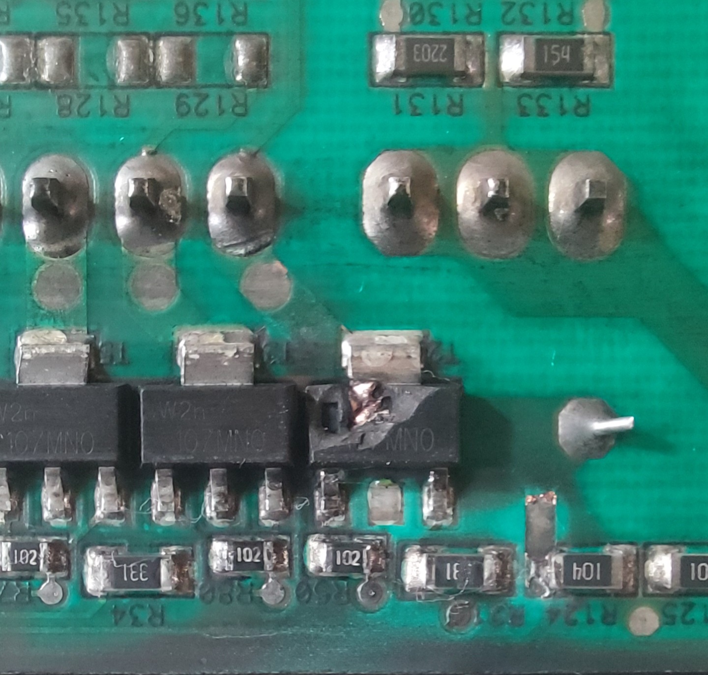

lave linge verrou Beko WMB 81432 Triac Z0107mn éclaté

    le mieux serait de joindre des photos recto/verso de la zone concernée par le défaut.
    33bert51
    Re : Equivalence d'un composant électronique
    Voici la photo côté composants. Elle est identique à l'autre. J'ai commandé le triac.
    Pour ce qui est des fabriquants d'électro-manager, ils doivent se marrer d'inverser les fils entre deux versions...
    Un scandale.

    oui, mais on ne voit pas les pistes, et ça pourrait aider.
    Un plan un peu plus large également (les deux faces)
    ThomasV
    Re : lave linge verrou Beko WMB 81432 Triac Z0107mn éclaté !
    Là, il faut vérifier s'il y a des pistes coupées.
    Dessoudez le triac défectueux et nettoyez la carte avec de l'alcool isopropylique afin de mieux visualiser les dégâts éventuels.

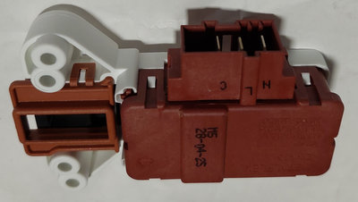

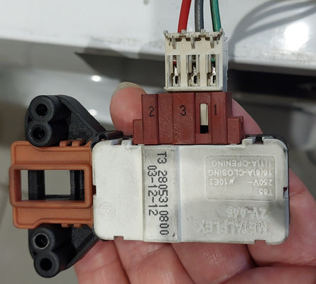

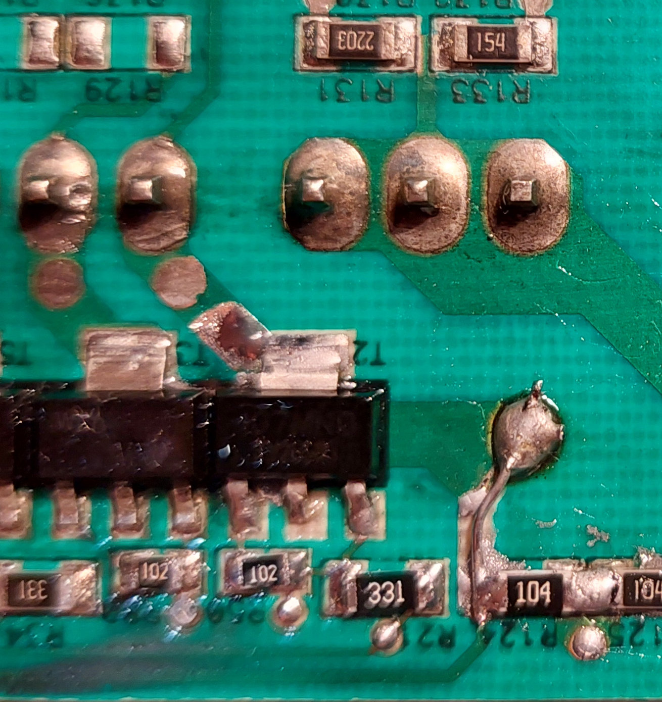

    Mon lave linge ne fonctionnait plus, la porte ne se bloquait pas (on n'entendait pas le petit clic habituel). J'ai débranché le secteur mis la main au verrou qui était chaud. J'ai démonté le verrou. La chaleur était normale. Le principe pour bloquer la porte, la carte mère, à travers le triac, envoie du 240v à une résistance de 1k qui chauffe. Une lame se détends, un système mécanique bascule pour bloquer la porte. Voilà le principe. Seulement, le plastique, après quelques années a légèrement fondu (!!!), la résistance n'est plus à sa place, etc. la porte ne se bloque plus, la détection porte fermée (LED témoin) inopérante. La machine se fonctionne pas.
    Je commande un verrou METAFLEX ZV-446 pensant qu'il y en avait qu'un seul type. Et bien non, j'avais un "T85", j'ai reçu un "M5". Mon connecteur est rentré sans problème dans le verrou. Mise en route, disjoncteur qui saute immédiatement, trop tard, les dégats sont là.
    En fait, entre ses deux verrous, les fils triac (pour chauffage) et détection porte fermée sont inversés. Court circuit, triac qui saute...
    Photo "20260611_115330_400.jpg‎" , photo avant démontage du verrou.
    Côté réparation, je vais me débrouiller, j'attends ma commande et je vous donnerai des nouvelles...

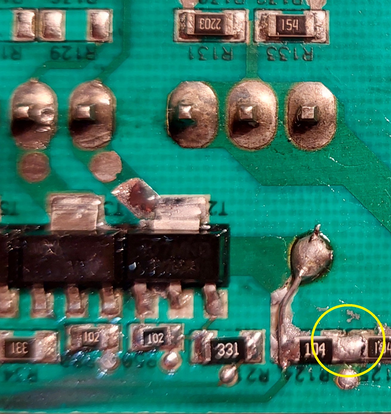

    Voilà ma réparation, c'est la première fois que je m'attaque aux cms... J'ai vérifié les connexions, éventuels court-circuits...
    J'ai le regret de vous dire que ça ne marche pas. Le triac ne se déclenche pas. ça devient un peu compliqué pour moi, n'ayant pas de schéma et tout ce qui est proche du 220v, ce n'est pas pour moi
    J'ai bien simulé la porte fermée mais la machine fait un drôle de bruit...
    C'est étonnant que l'on cc une tension 230v (on le mesure avec le multimètre) pour simuler la porte fermée mais ça fonctionne, un schéma m'aurait éclairé... J'ai même mis le multimètre en ampèremètre pour le cc, j'ai noté 2,5mA alternatif.
    Ma femme va être contente, j'arrête les frais ! enfin presque.

    bonsoir où a été acheté le triac ?
    et le retour d'expérience l'inversion de la serrure pouvez vous un croquis d'un schéma triac sur la carte et bonne serrure et serrure inversée ? afin que l'on pige ce que cela peut détruire
    au mieux le triac est piloté par un truc genre ulnquelquechose qu'on pourra peut être remplacer, au pire il est piloté directement par le micro p..

    Bsr,
    est-on sûr que ces deux résistances sont reliées (pont de soudure)?
    ça n'apparait pas clairement sur les premières photos...

    Bsr,
    Pièce jointe 520012
    Très bonne question car au début ne n'était pas le cas !!

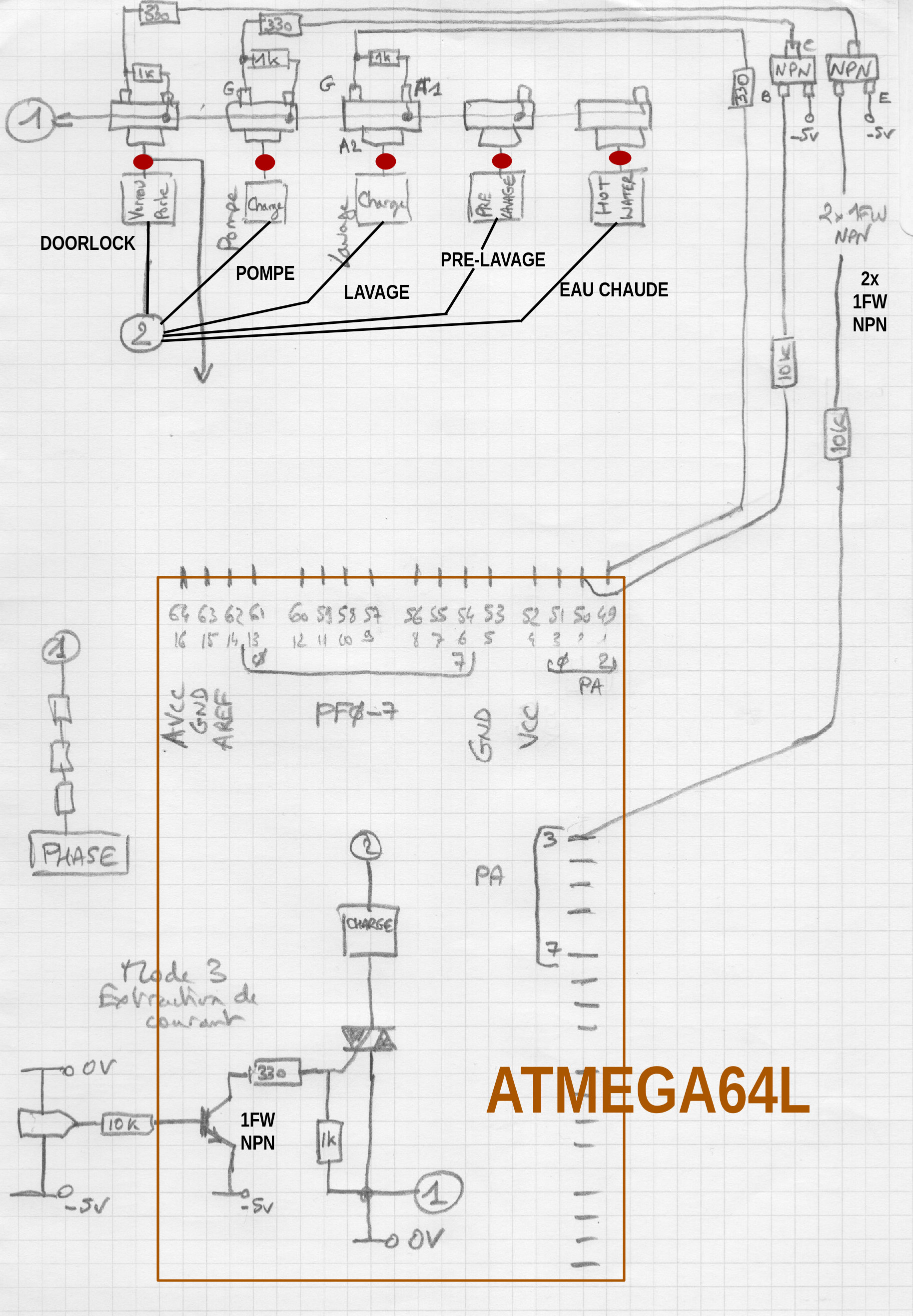

    Pour ma part, voici le schéma de la partie commande du verrou de la porte
    Nom : 202607081.jpg
Affichages : 67
Taille : 709,8 Ko
    En bas à gauche le schéma détaillé, sortie de l'ATMAGA64, commande d'un transistor NPN pour le triac 107MN.
    Les points 1 et 2 sont le secteur. Le neutre est relié au 0v.
    Les tensions d'alimentation sont négatives, le GND du CPU au -5v, le Vcc au 0v.
    Le montage est en mode 3, "extraction de courant".
    Tout ça c'est de la théorie. Ensuite trouver la panne est plus délicat.

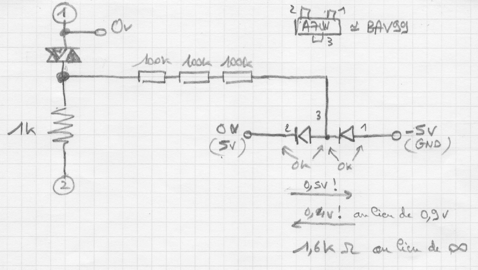

    J'ai trouvé un autre composant en défaut, le double diode A7W (BAV99)
    Nom : 20260708.jpg
Affichages : 78
Taille : 171,8 Ko
    Je pense que celui-ci sert à protéger des parasites du triac les tensions 0v et -5v.
    La résistance de 1k est celle qui se trouve dans le verrou.
    1 et 2 sont le secteur 230v
