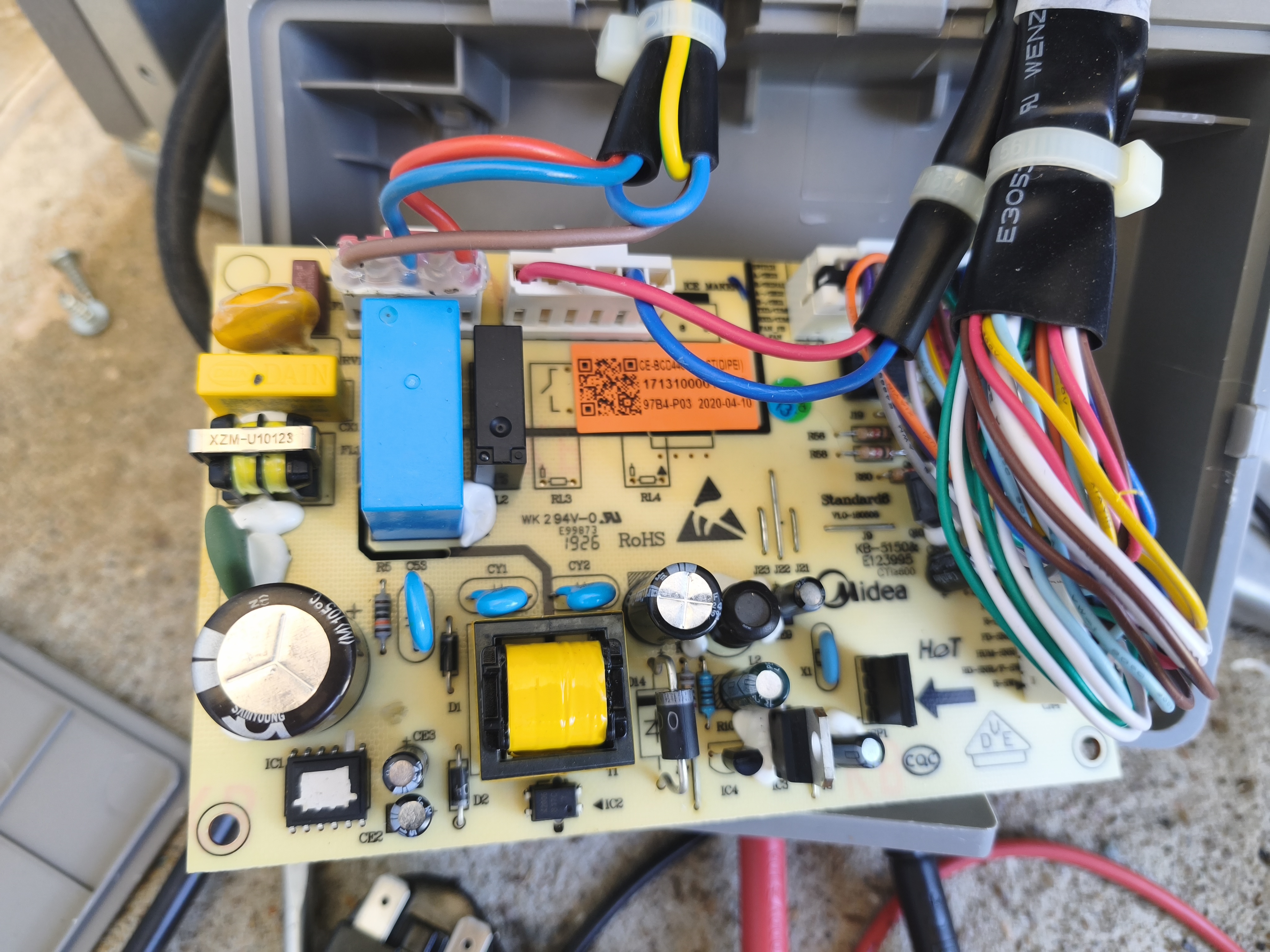

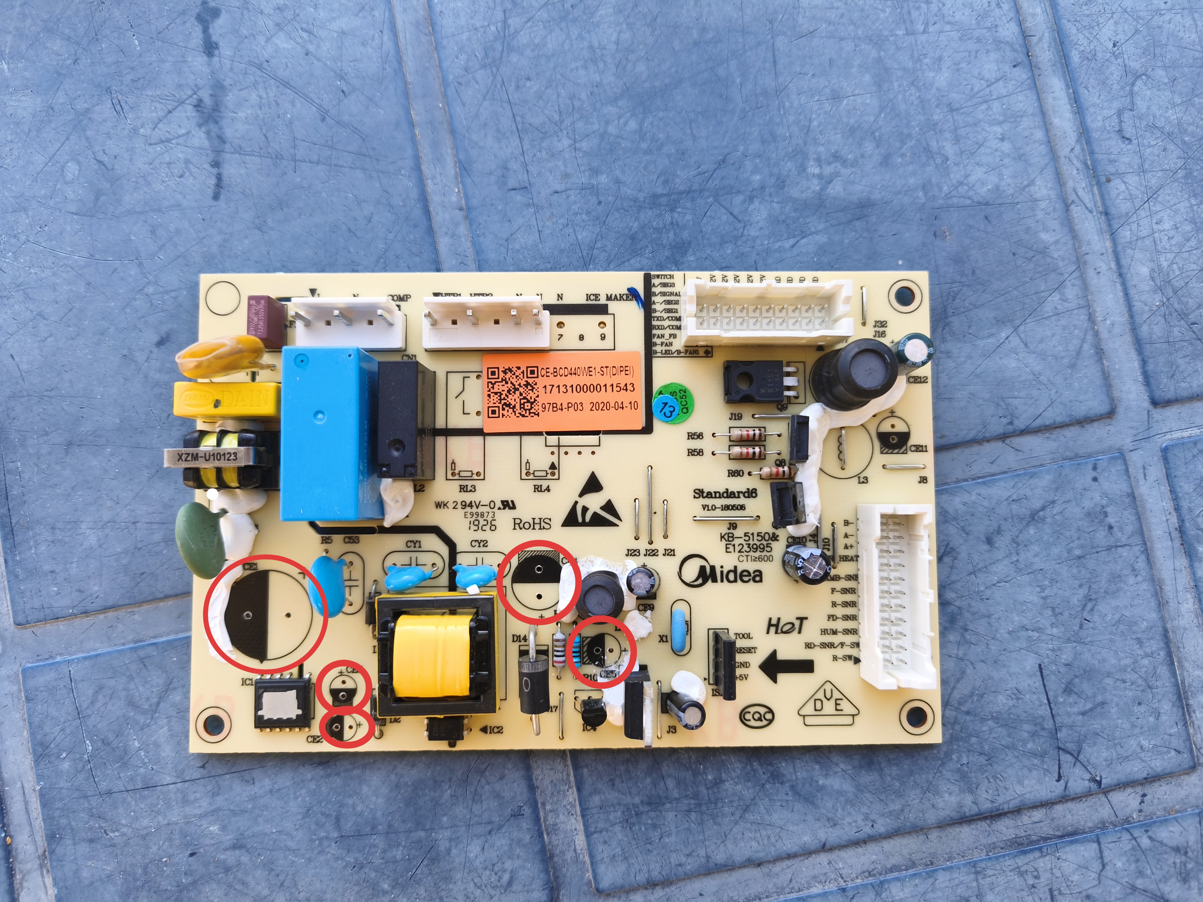

J'ai un frigo qui ne s'allume plus.
Il emet un bip, semble redemarrer (tout s'eteint) et il recommence.
Aucune mise en route du moteur.

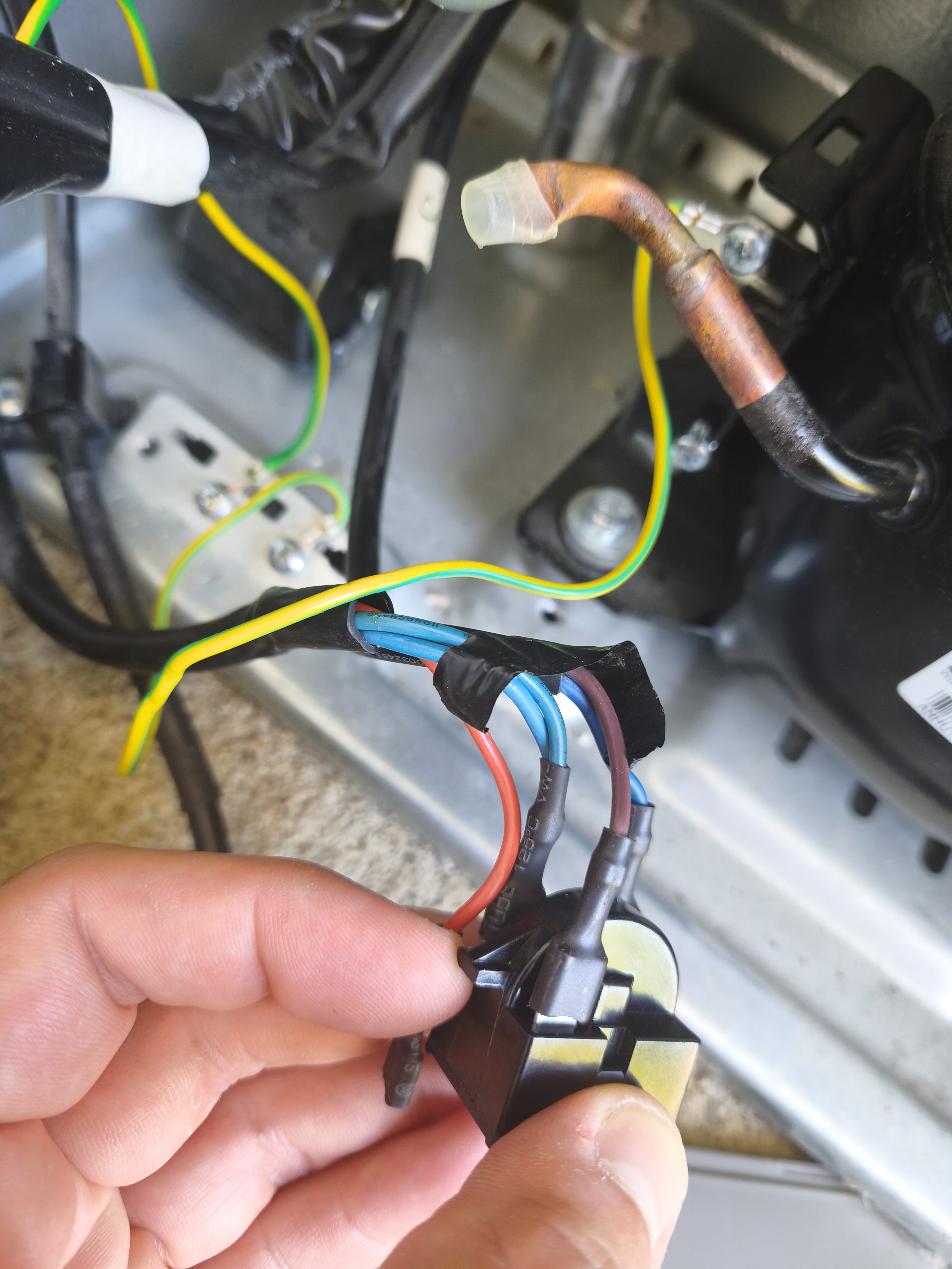

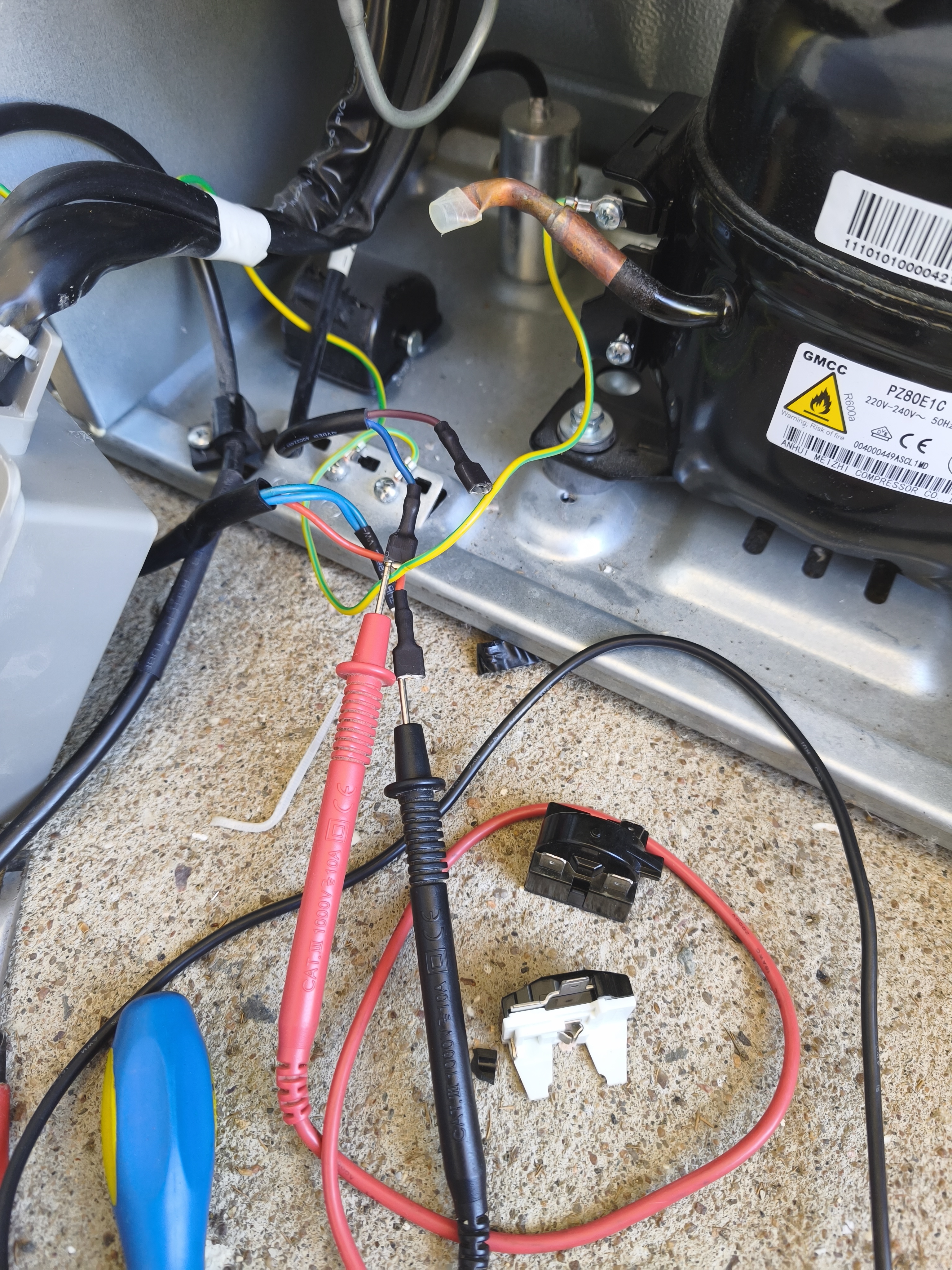

Côté compresseur, je trouve 25 - 25 - 50 ohms (3 nornes) ce qui me semble OK
Le relais QP2-15 collé au compresseur me semble OK (continuité entre toutes les broches)
Le fusible DRB12N61A1 a également une continuité

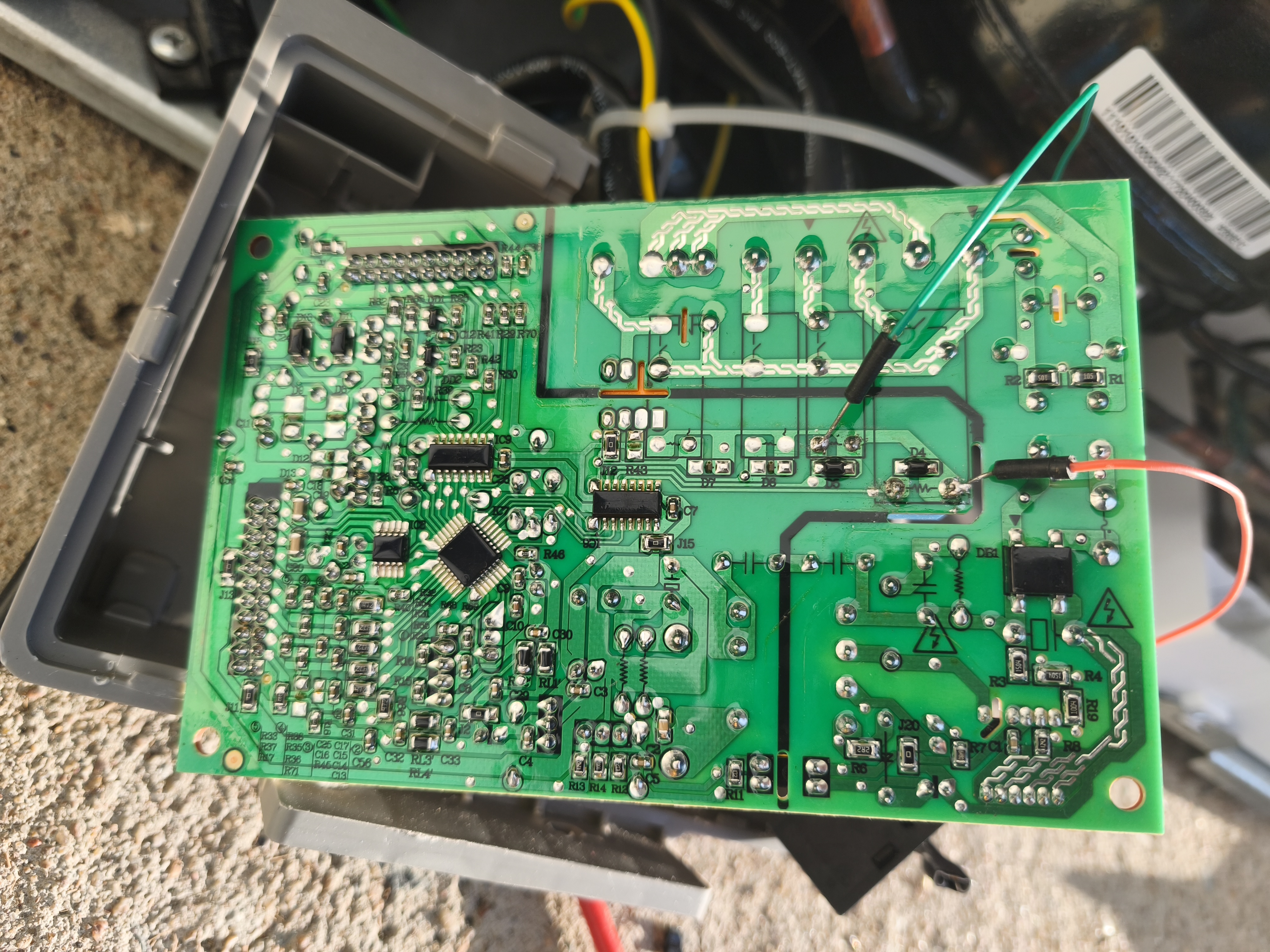

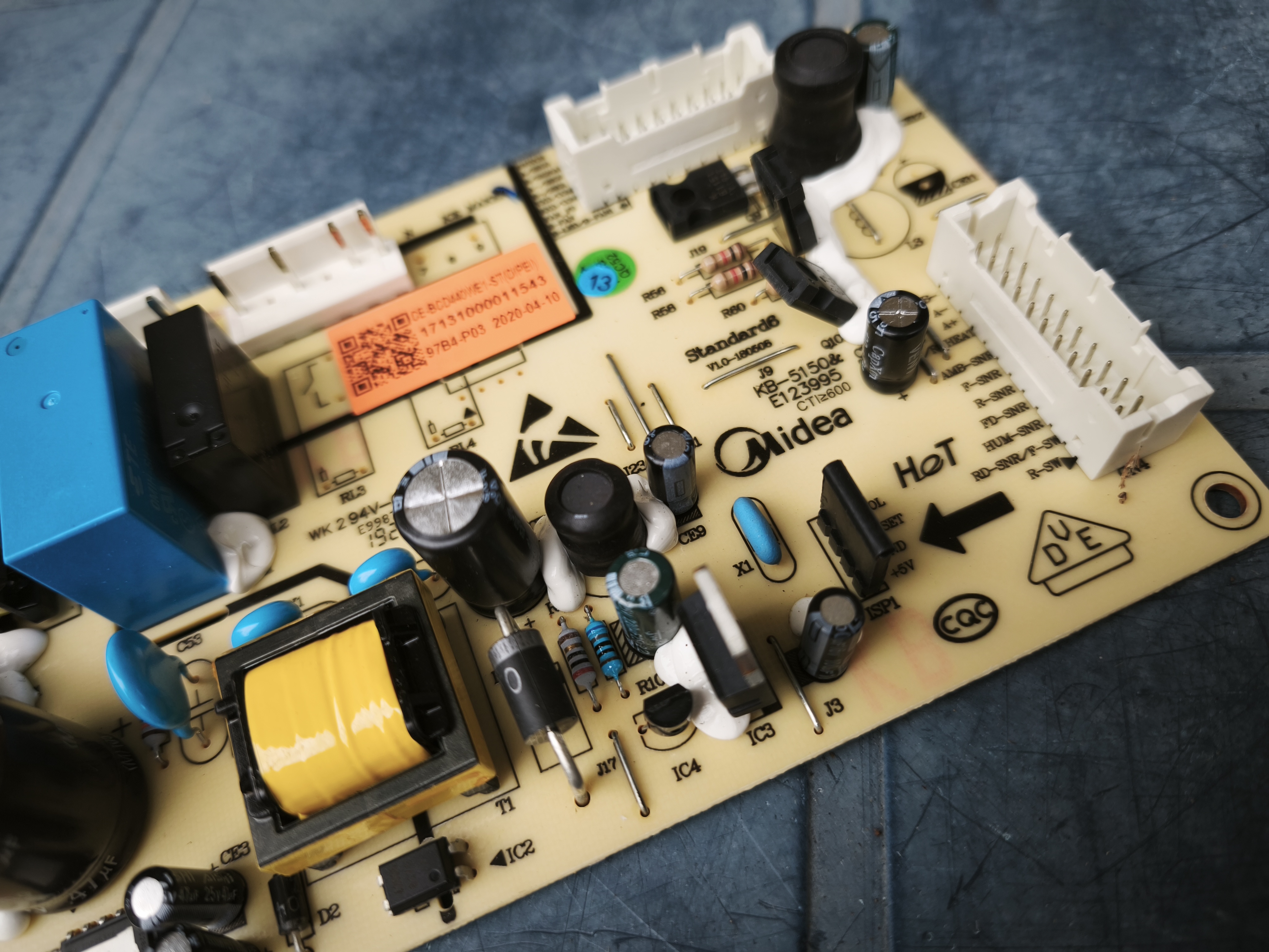

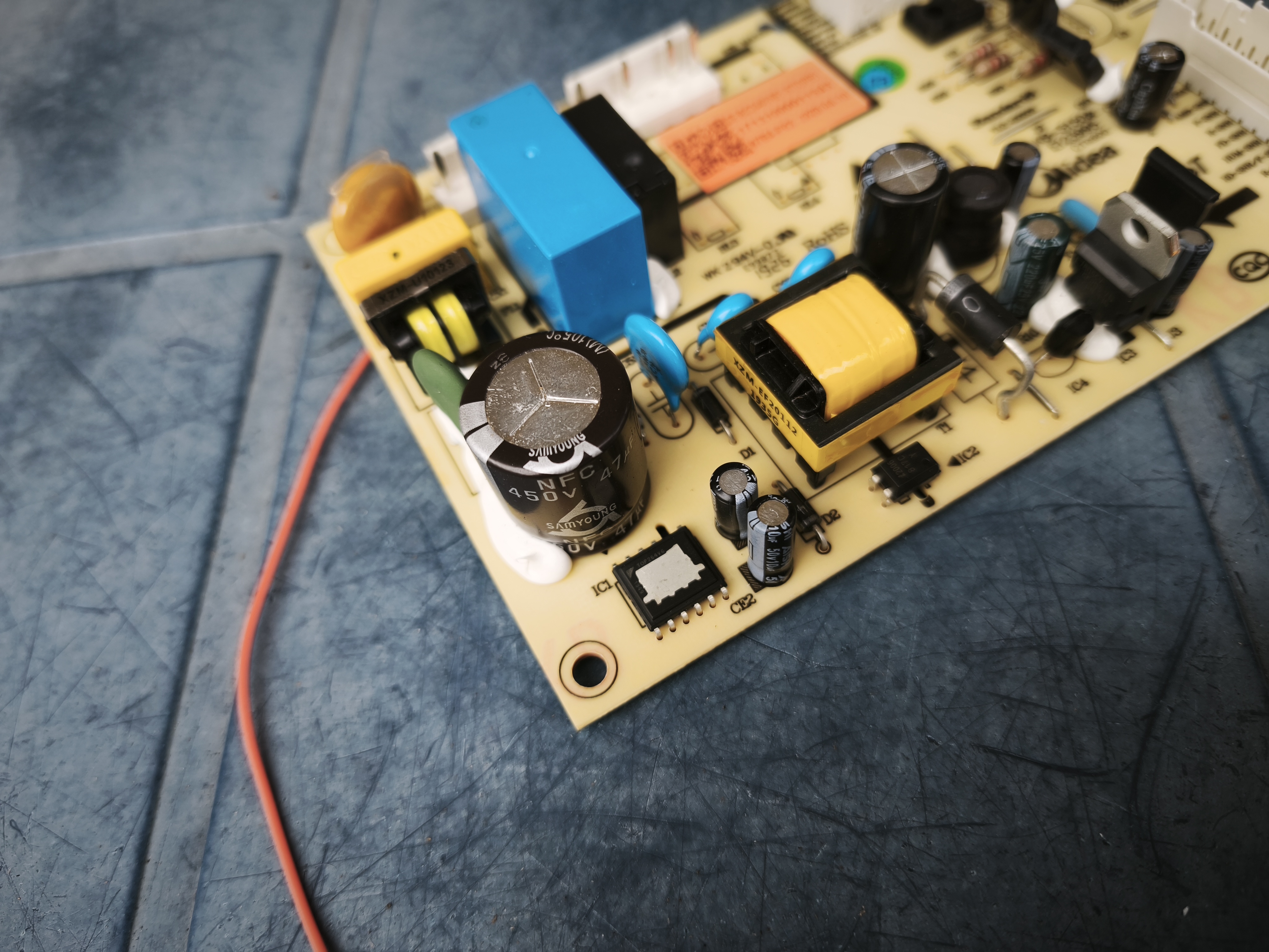

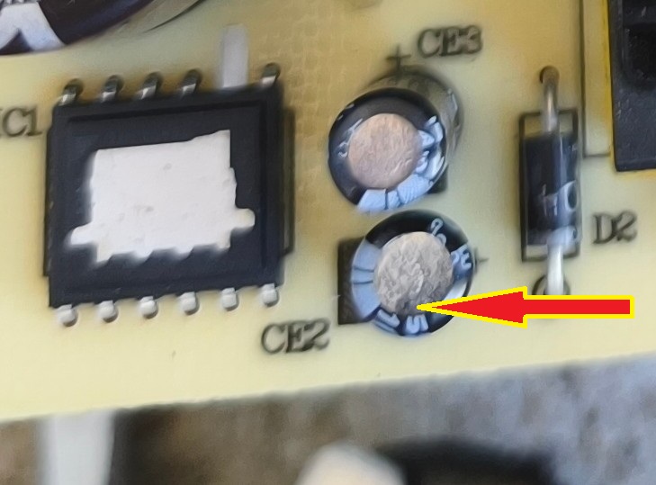

Par contre, aucune tension n'arrive au relais/fusble (0v ac).
On attend un petit clacl sur la carte mais rien.
Avant que je poursuive mes investiguation, avez vous une idée ou des suggestions ?
Firgo SIGNATURE SRB4200XNF
Qq photos en PJ
