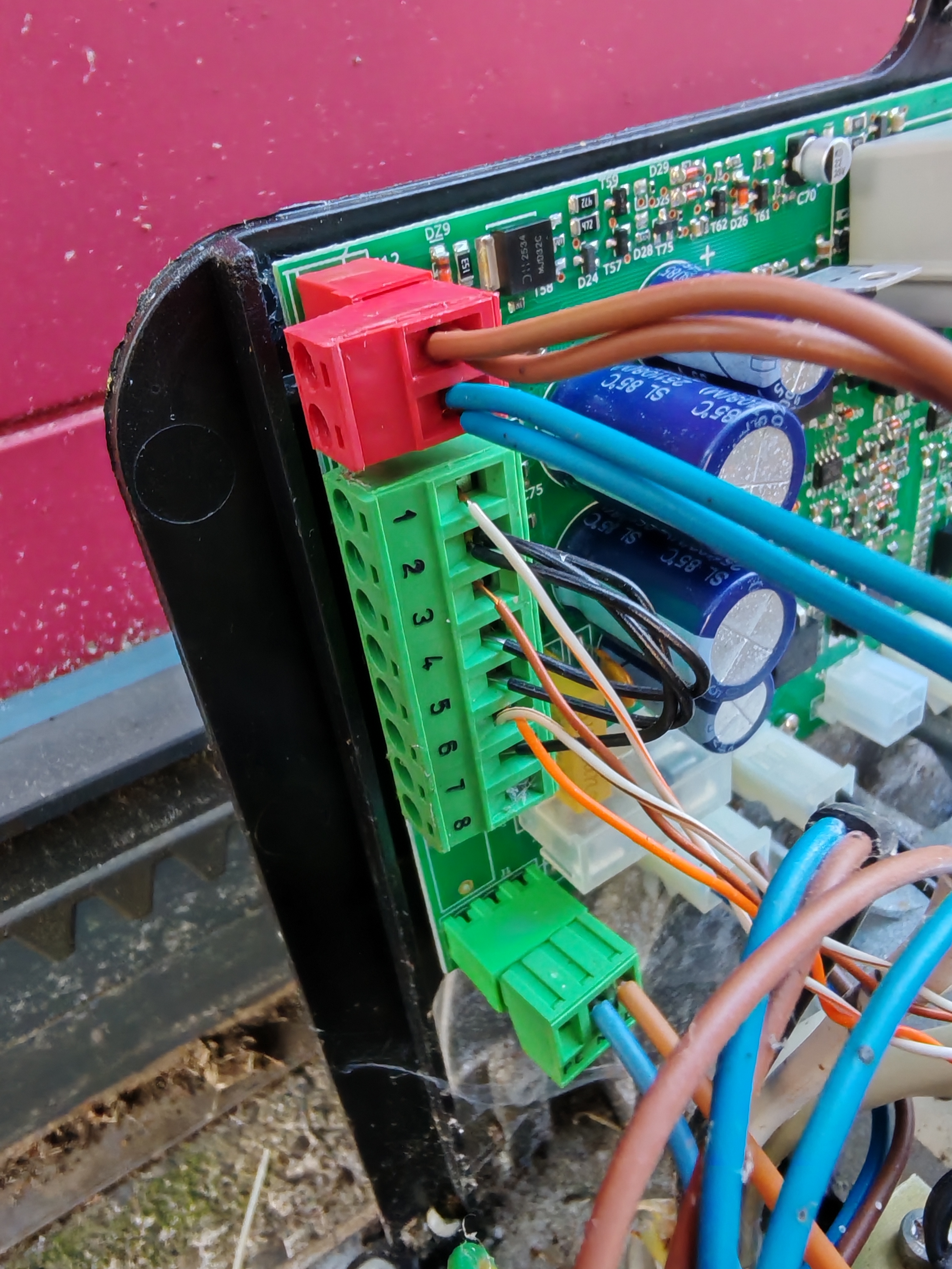

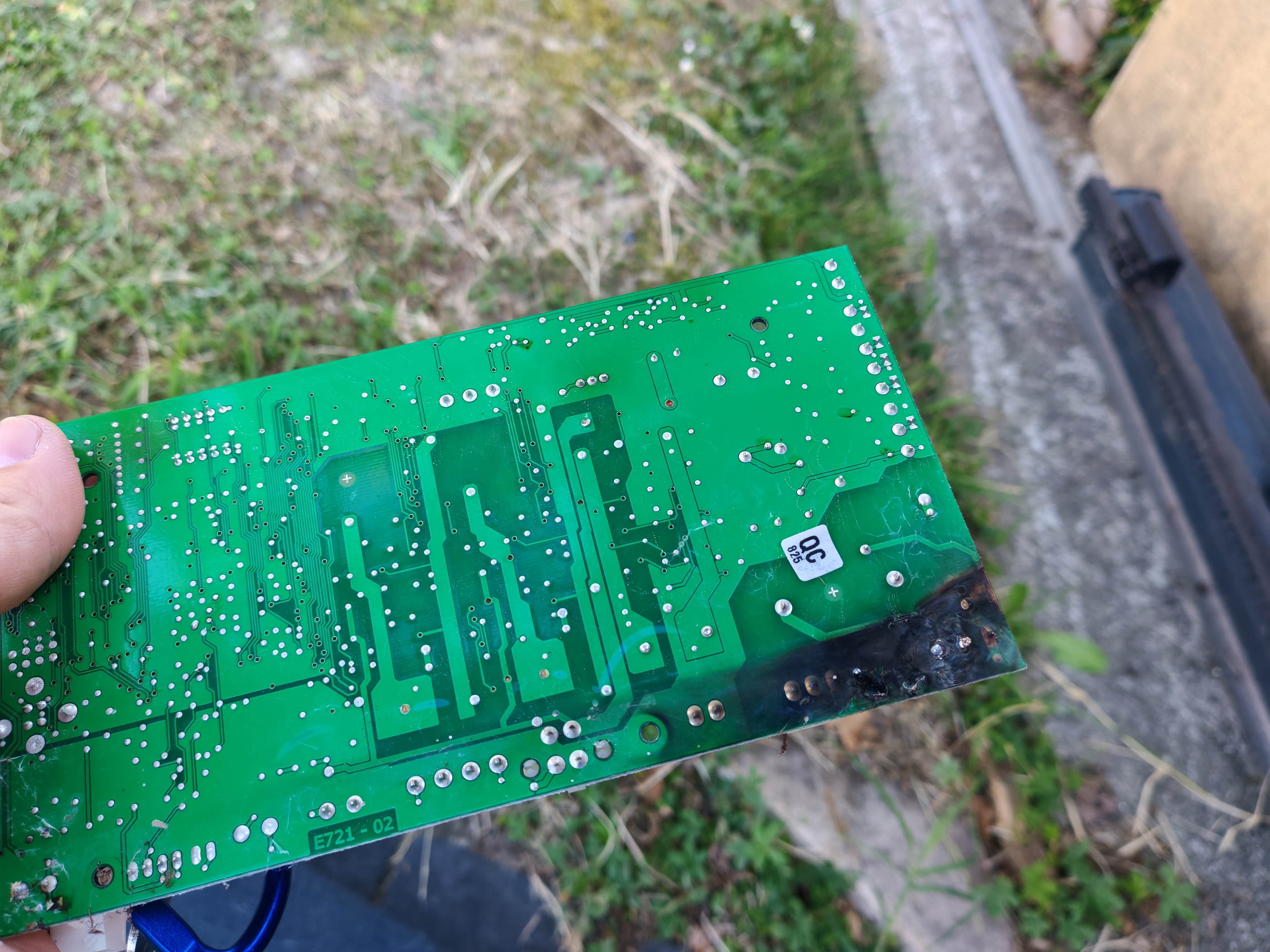

    Suite a une surtension dont je n' ai pu déterminer la cause la platine d alimentation de la carte de mon portail a flambée
    J ai commandé et installé une nouvelle carte avec les branchements de façon identique mais je suis en erreur à la mise sous tension ?
    https://youtu.be/ZjU67ONITvc?is=84e59itkNqPGKO2F
    J ai repris la broche de la précédente carte donc les branchements sont les mêmes...
    Merci a eux qui pourront m apporter de l'aide et bonne journée à tous les autres
    Eric

    Quel est le problème, plus précisément ?
    La carte s’allume-t-elle ?
    Y a-t-il des mouvements ou aucun signe de vie ?

    En fait si elle s'allume "mais " j ai des led qui s allument différemment ( voir ma vidéo) que sur la vidéo tuto faac ... d ailleurs après réflexion c est tout a fait possible que ce soit les led contact des branchements cellules lampes etc non présents sur la vidéo ��...
    https://youtu.be/WLFF2_GvAJg?is=GGW1tV7hdUAX1noe
    je ne suis pas dans mon élément et un peu nerveux sur la chose ...
    Clignotent ; DL 6 et 13
    Fixes : DL 3-4-12-7-8-11
    SO sur lecteur clignote

    Re : Changement carte portail faac c721 et erreur
    paragraphe 7.5 de la notice :
    7.5 SETUP
    En alimentant la carte, si aucun SETUP n'a jamais
    été effectué, ou si la carte l'exige, le sigle S0 clignote
    avec la led SETUP pour indiquer qu'il est nécessaire
    d'effectuer le SETUP.
    bridgego
    si le fusible de l'ancienne carte n'a pas été touché, votre carte est réparable.
    Je pense qu'il y a uniquement les pistes qui ont explosé. Car si vous avez branché votre nouvelle carte avec le même transformateur et que cela fonctionne, c'est que celui-ci est bon.
    C'est juste une info, au cas où vous souhaiteriez avoir une carte de rechange.
