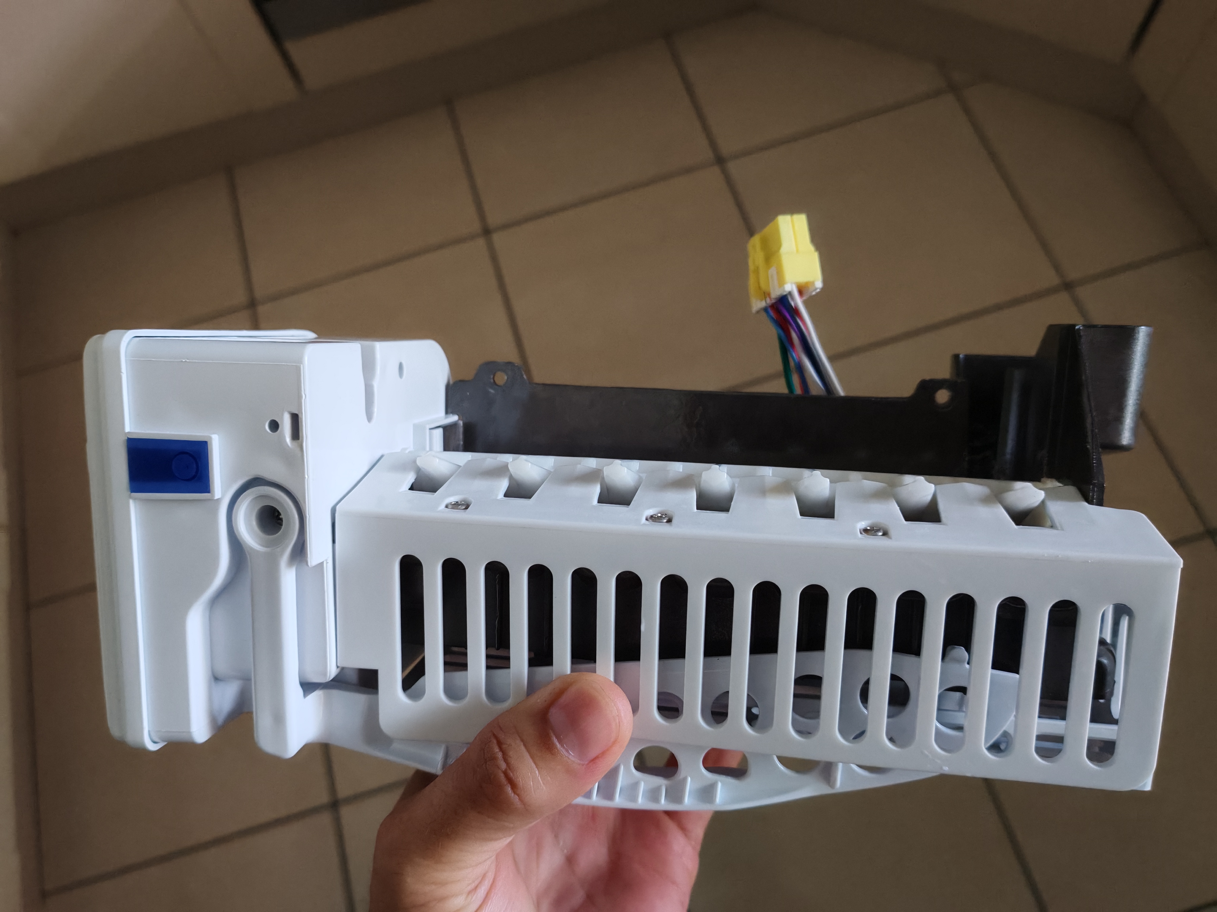

    Suite a défaut E8 et arrêt de production de glaçons j ai remarqué que le bac a glaçons de mon frigo américain chauffait fortement.
    Je l'ai changé et je n' ai plus le défaut et plus de chauffe du bac ...ais toujours pas de glaçons...
    J ai relancé après débranchement, après appui long sur " power freeze - vacation" et rien. Si j appuie sur le bouton bleu test du bac même long rien du tout par contre ( porte ouverte ) pas de bip ...
    Si quelqu'un a une solution je suis preneur merci

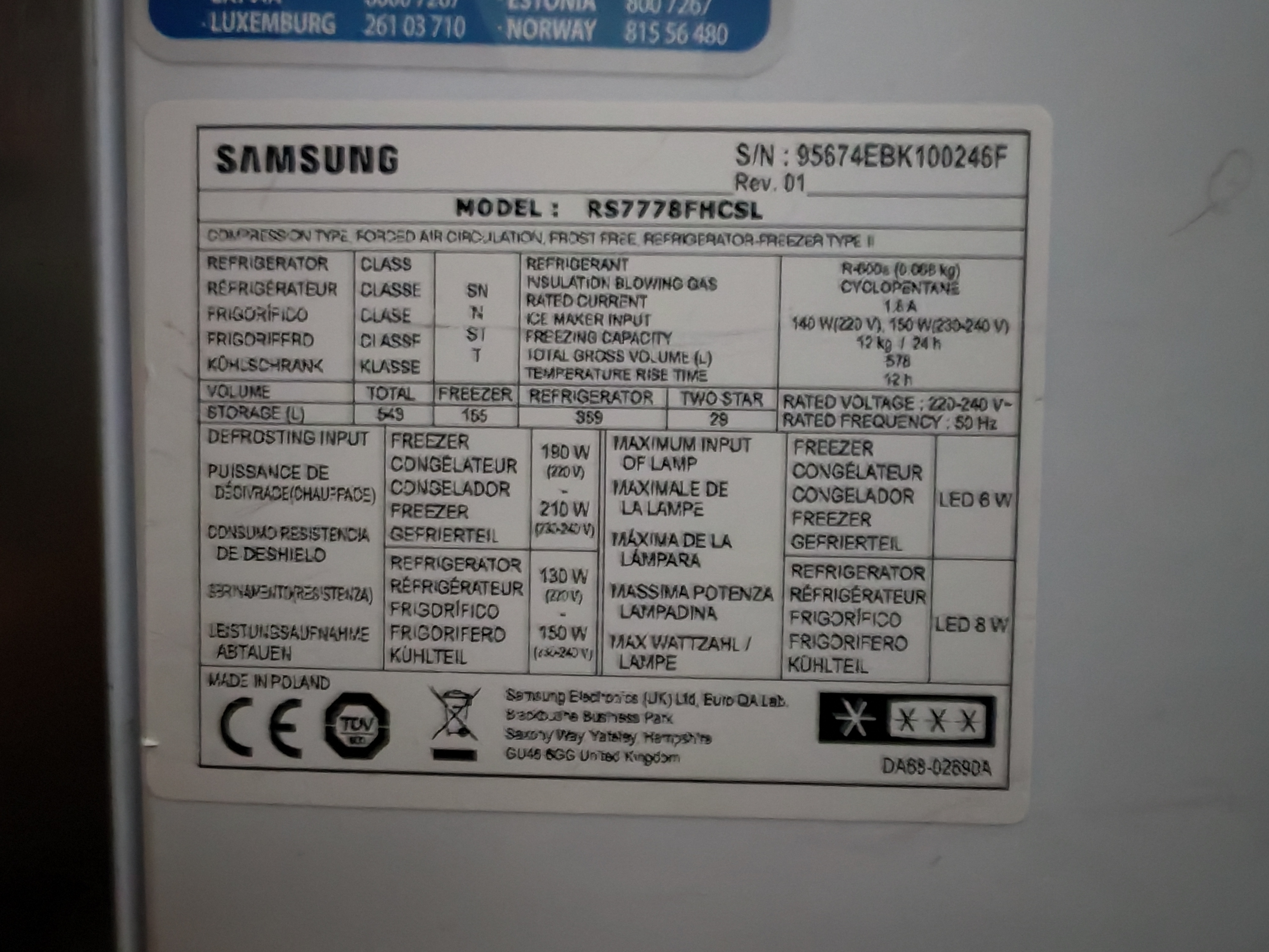

    quelle est la référence de l'appareil ??
    mettre une photo de la plaque signalétique
    en principe il y en a une collée a l'extérieur de l'appareil
    sur le coté latéral et une autre a l'intérieur

    Bonjour et merci, oui effectivement modèle RS7778FHCSL
    Et Fabrique à glaçons pour réfrigérateur SAMSUNG DA97-11092A

    c'est la fabrique de glace ou le bac à glaçons que vous avez remplacé ?
    il faut que vous mettiez un thermomètre dans le congel et regarder la température après plusieurs heures fermé
    avez vous bien enfoncé le connecteur électrique ?
    le robinet d'eau est il ouvert ?

    Oui l eau arrive bien côté eau. Quand je relance en appui simultané rien ne se passe non plus normalement le bras est censé descendre cela le faisait même avec celui en panne avant de se mettre en défaut . C est l'ensemble de la fabrique glaçons qui a été changée il y a plusieurs jours déjà

    J ai bien fait attention avec la fiche mais je vais rouvrir pour vérifier quand même ....

    ne pas se fier a la température affichée, j'ai eu un problème avec un frigo américain samsung, la température était réglée -18 et les glaçons ne se faisaient pas , il faut mettre a -20 et le problème a été résolu, souvent la température intérieure ne correspond pas a celle indiquée sur le tableau
