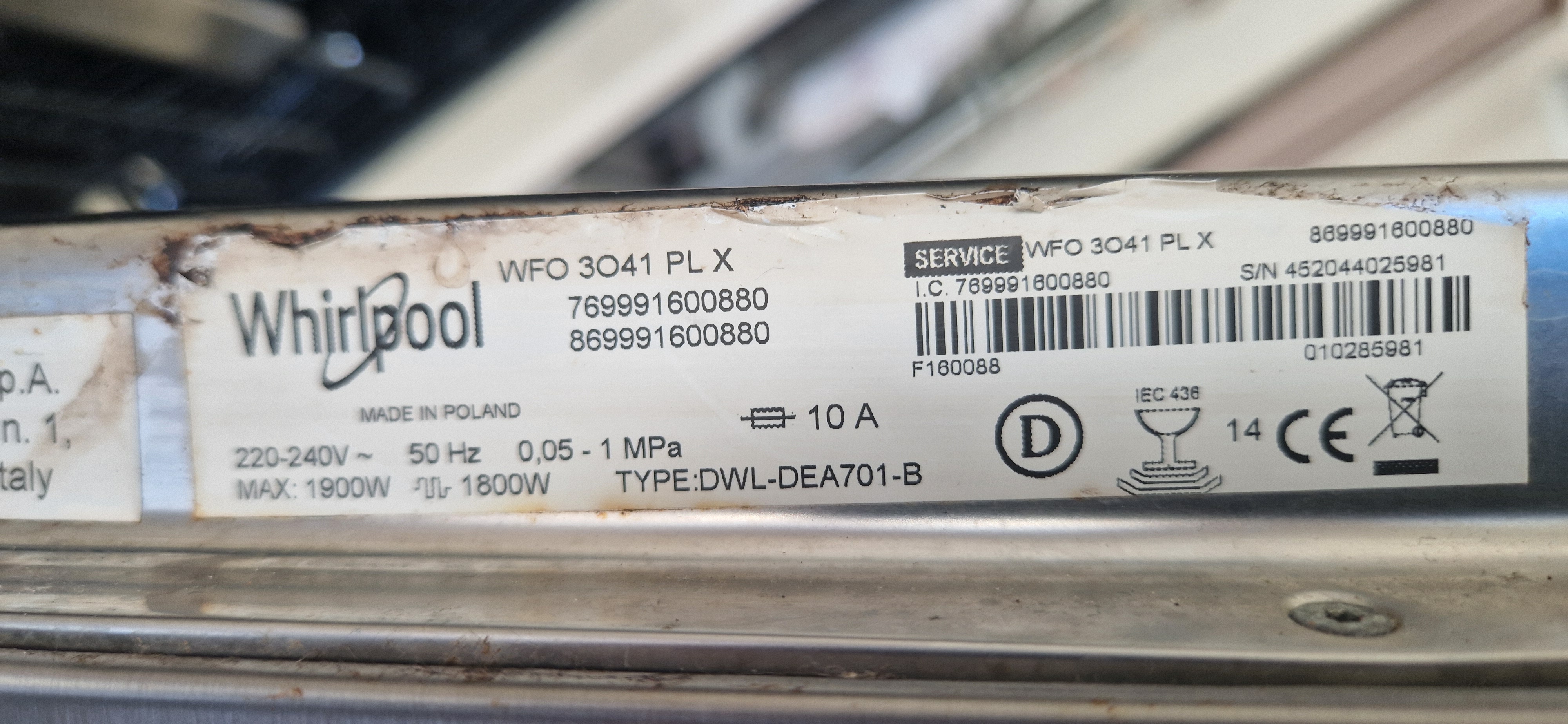

    La référence que vous indiquez ne permet pas d'accéder à la documentation du LV.
    Pourriez publier une photo de l'étiquette signalétique du LV.

    Bonjour RdB29,
    Voici l'étiquette
    Merci pour votre aide

    Oups ! titijoy3, j'étais en train de préparer une réponse après avoir pris connaissance de la référence du lV.
    Je la publie donc en complément à la vôtre.
    Pour Sadadela :
    Ok référence WFO3041PLX et n° de service 76… ou 869991600880 qui pourrait aussi vous être utile en cas d’achat de pièces détachées.
    Concernant le problème, à savoir remplissage suivi aussitôt d’une vidange, cela devrait correspondre à un défaut de contrôle de niveau d’eau dans la cuve.
    Sur ce LV, de conception Indesit :
    - Il n’existe pas de pressostat ou de capteur de présence d’eau (OWI spécifique LV de conception Whirlpool.
    - C’est la consommation de puissance de la pompe de cyclage analysée par l’électronique qui permet de confirmer la présence d’eau (et sur l’une de vos vidéos, on voit bien l’aspersion d’eau provoquée par la pompe de cyclage mise en route pour ce contrôle de présence d’eau). .
    Et sur ce modèle de pompe de cyclage, il arrive assez souvent que les paliers du rotor qui porte la turbine s’ovalisent. Le rotor tourne alors de façon erratique, et arrive même à frotter sur le stator.
    L’évaluation de présence d’eau dans la cuve est alors totalement faussée. Le résultat de cette évaluation n’est pas celui attendu et l’électronique provoque une vidange pour mise en sécurité du LV.
    Il est probable que votre LV soit dans ce cas. Il vous faut déposer la pompe de cyclage pour le vérifier (il se peut aussi que le carter de la pompe soir simplement encombré ; attention dans ce cas à y trouver d’éventuels éclats de verre)
