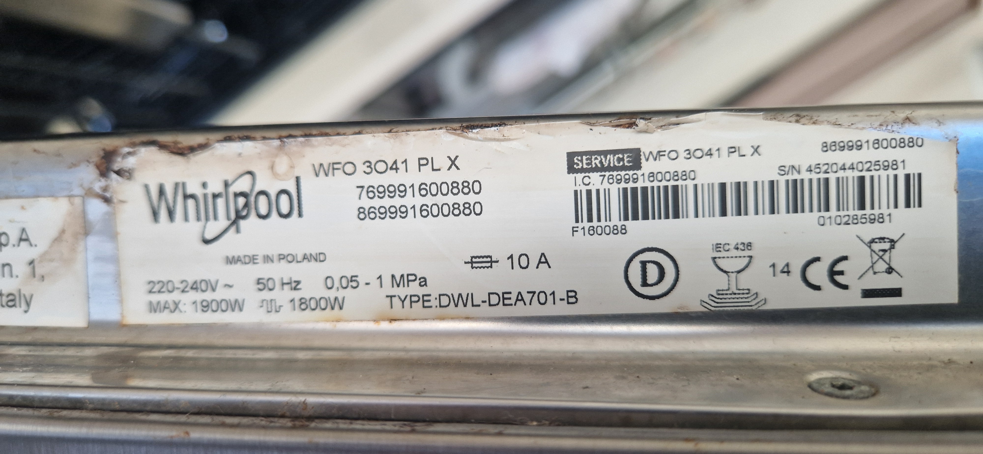

    La référence que vous indiquez ne permet pas d'accéder à la documentation du LV.
    Pourriez publier une photo de l'étiquette signalétique du LV.
    Sadadela
    Re : Lave vaisselle whirlpool voyant d'arrivé d'eau qui clignote en rouge
    Bonjour RdB29,
    Voici l'étiquette
    Merci pour votre aide

    Oups ! titijoy3, j'étais en train de préparer une réponse après avoir pris connaissance de la référence du lV.
    Je la publie donc en complément à la vôtre.
    Pour Sadadela :
    Ok référence WFO3041PLX et n° de service 76… ou 869991600880 qui pourrait aussi vous être utile en cas d’achat de pièces détachées.
    Concernant le problème, à savoir remplissage suivi aussitôt d’une vidange, cela devrait correspondre à un défaut de contrôle de niveau d’eau dans la cuve.

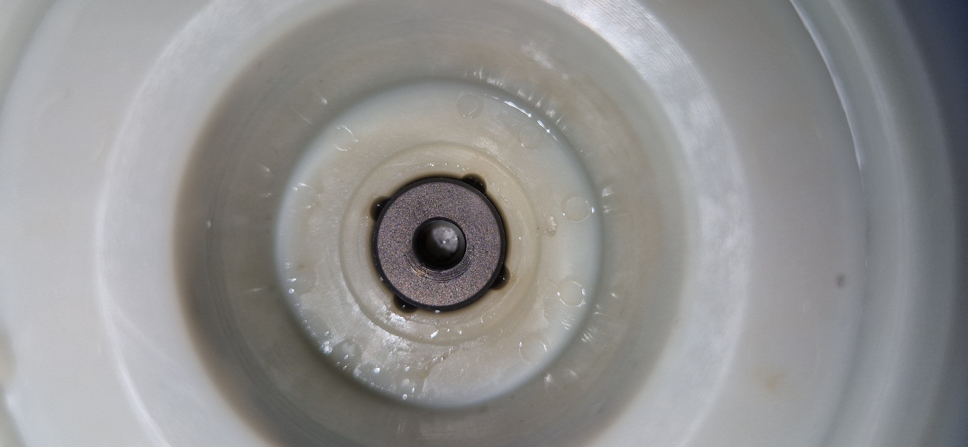

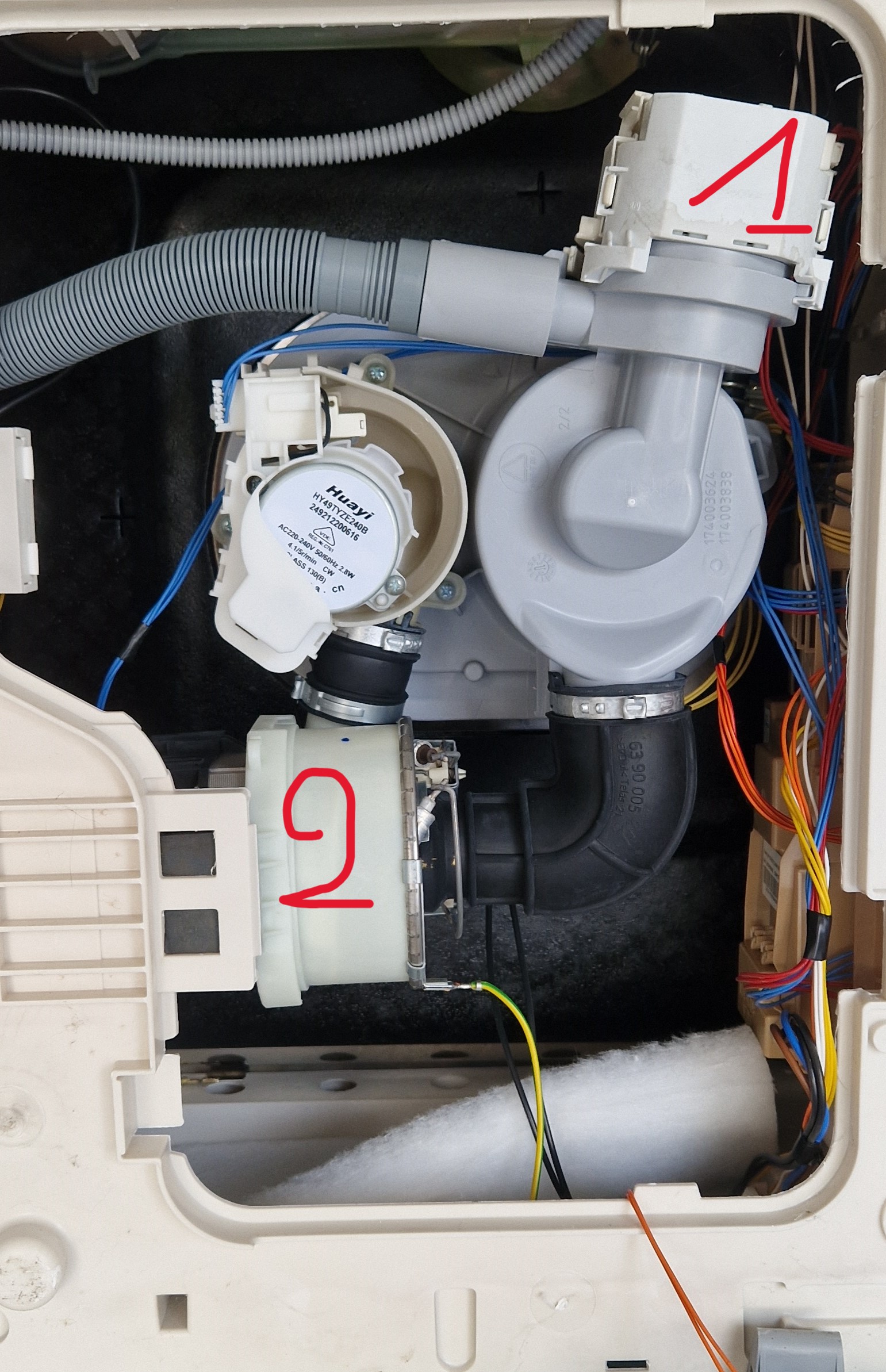

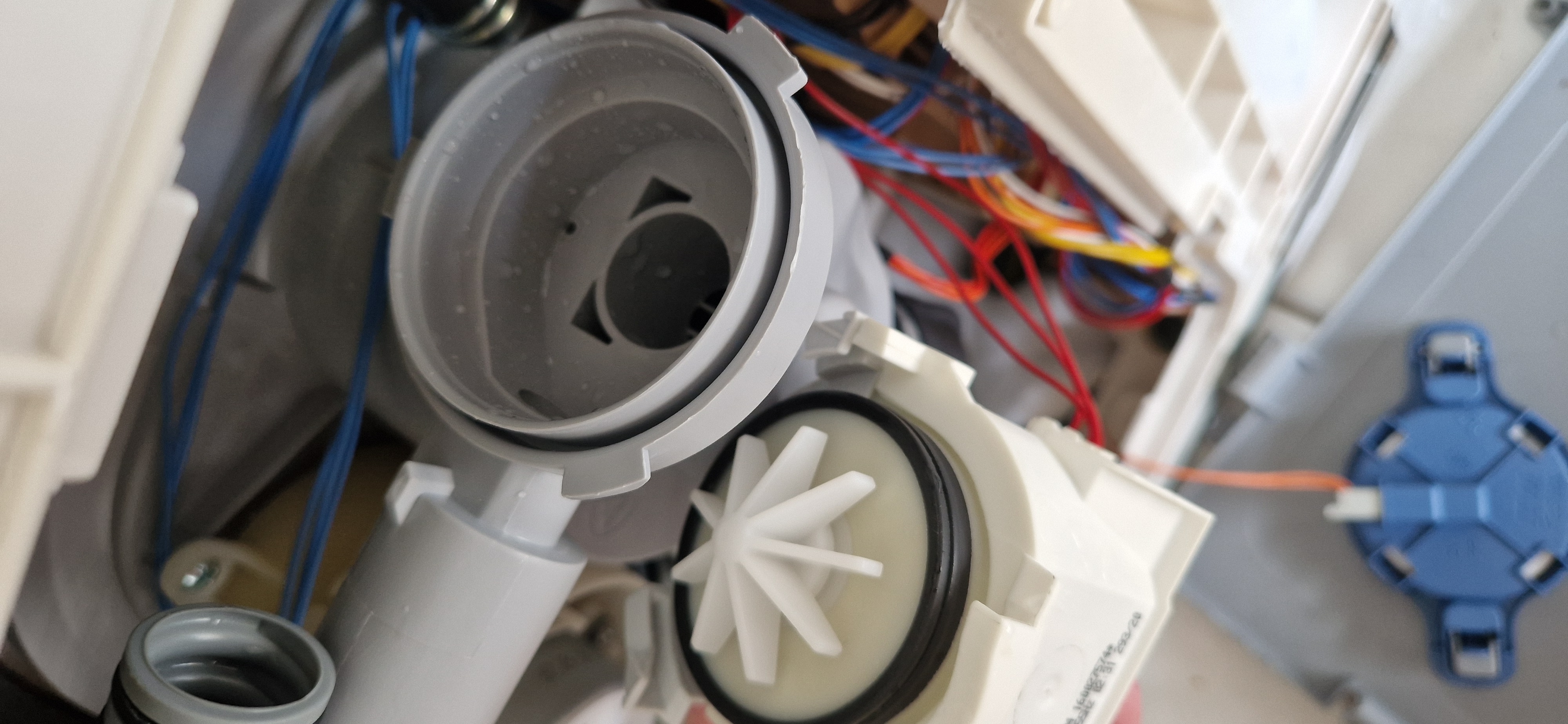

    J'ai enfin trouvé le temps de démonter la bête !
    Après quelques vérifications de base, je suis allé directement sous le lave-vaisselle pour contrôler cette fameuse pompe.
    J'y ai trouvé deux pompes :
    La première me semble visuellement en bon état :
    En revanche, la seconde, qui serait selon moi la pompe de cyclage, semble présenter du jeu. Voici une vidéo pour illustrer cela :
    PompeLV2.mp4
    Pensez-vous que la panne puisse provenir de cette pompe ? Si c'est bien le cas, est-ce que son remplacement vous semble pertinent et économiquement intéressant ?
    Merci d'avance pour vos avis et conseils.

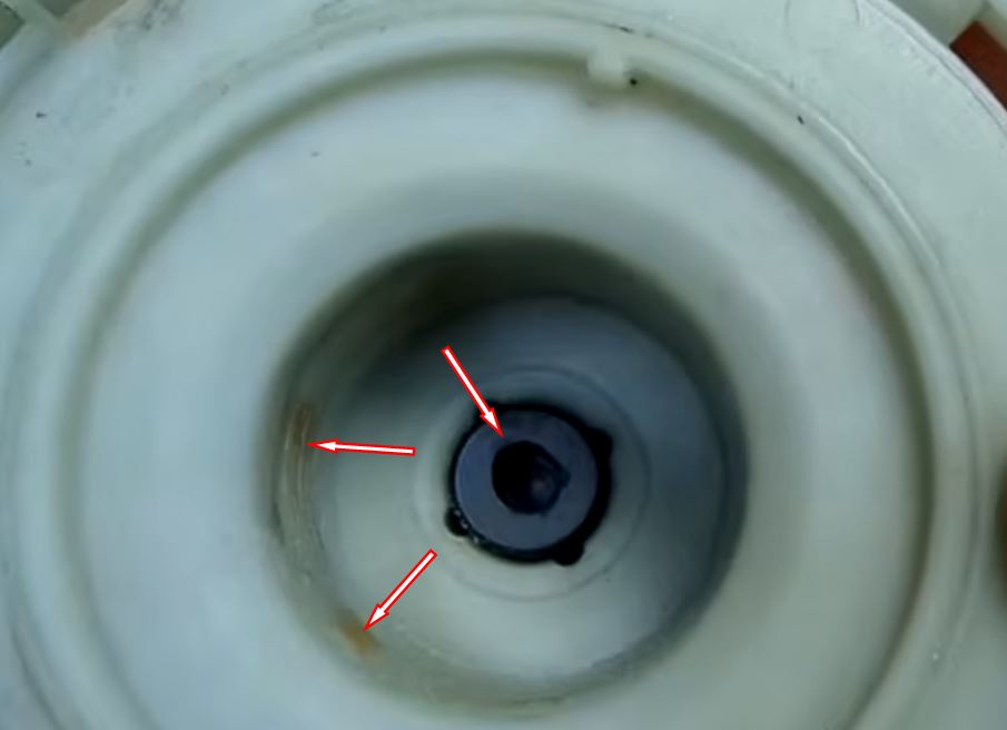

    RdB29
    Re : Lave vaisselle Whirlpool voyant d'arrivée d'eau qui clignote en rouge
    Citation de Sadadela :
    "En revanche, la seconde, qui serait selon moi la pompe de cyclage, semble présenter du jeu. Voici une vidéo pour illustrer cela"
    Oui, il s’agit bien de la pompe de cyclage sur votre vidéo. et elle présente bien un jeu anormal sur des paliers qui doivent être ovalisés.
    Dès lors, comme indiqué précédemment le moteur ne tourne plus régulièrement et le rotor supportant la turbine en arrive à se freiner sur l’intérieur du stator.
    Ci-dessous une image qui illustre les conséquences de ce jeu (palier ovalisé et rayures à l’intérieur du stator)
    Nom : Pompe de cyclage - Stator frotté et palier ovalisé.jpg
Affichages : 229
Taille : 40,2 Ko
    Pour visualiser l’état du palier AR et du stator, vous pourriez extraire le stator et la turbine. Il suffit de tirer fermement sur la turbine. Mais votre vidéo montre déjà l’état dégradé de la pompe de cyclage
    Concernant la référence de la pompe de cyclage, Whirlpool indique la référence C00302488 et si certains distributeurs proposent une C00731573, il vaut mieux quand même que la référence définie par Whirlpool soit également mentionnée.

    Sadadela
    Bonjour RdB29,
    ...Pour visualiser l’état du palier AR et du stator, vous pourriez extraire le stator et la turbine. Il suffit de tirer fermement sur la turbine. Mais votre vidéo montre déjà l’état dégradé de la pompe de cyclage
    En effet, il suffisait simplement de tirer dessus pour la retirer.
    Voici une photo de la pièce : je constate qu'elle ne semble pas être ovalisée. En revanche, j'ai l'impression qu'il manque légèrement de matière.
    Dernière modification par Sadadela ; 15/07/2026 à 13h06.
    la trace de frottement à la surface de la bague semble indiquer un jeu excessif, en effet, le rotor ne devrait pas pouvoir se pencher au point qu'une marque apparaisse
