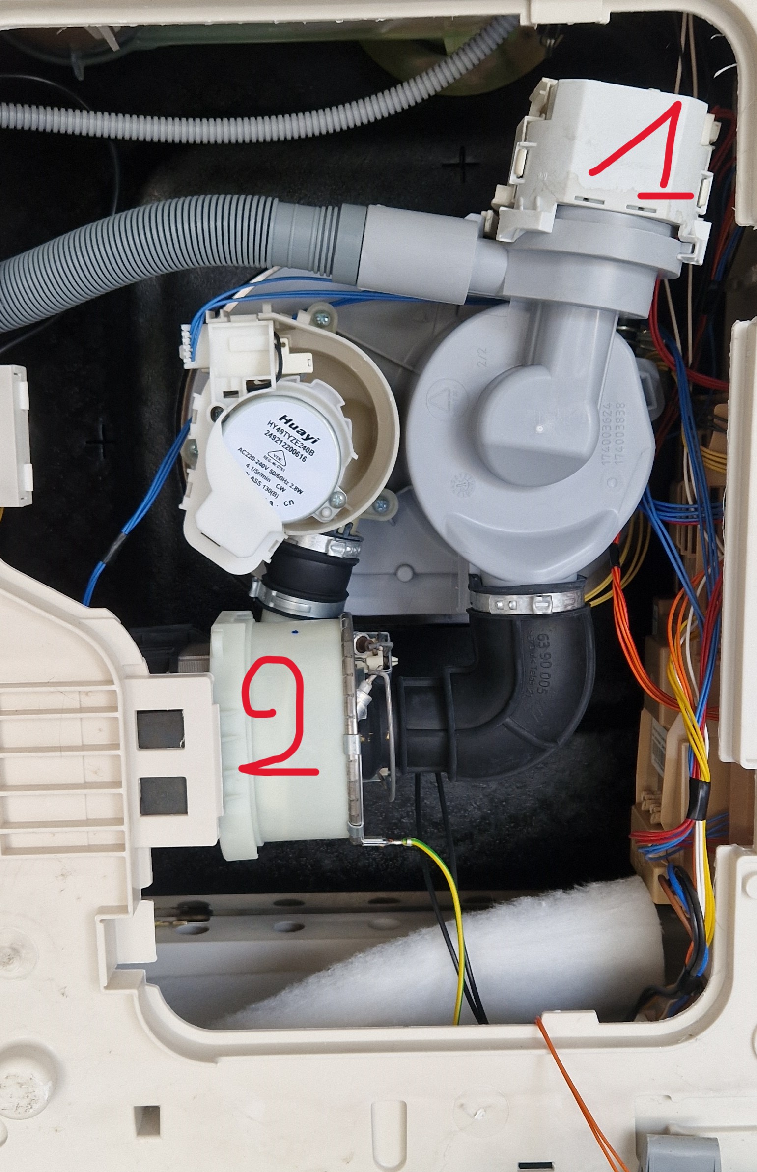

    J'ai enfin trouvé le temps de démonter la bête !
    Après quelques vérifications de base, je suis allé directement sous le lave-vaisselle pour contrôler cette fameuse pompe.
    J'y ai trouvé deux pompes :
    La première me semble visuellement en bon état :
    En revanche, la seconde, qui serait selon moi la pompe de cyclage, semble présenter du jeu. Voici une vidéo pour illustrer cela :
    PompeLV2.mp4
    Pensez-vous que la panne puisse provenir de cette pompe ? Si c'est bien le cas, est-ce que son remplacement vous semble pertinent et économiquement intéressant ?
    Merci d'avance pour vos avis et conseils.

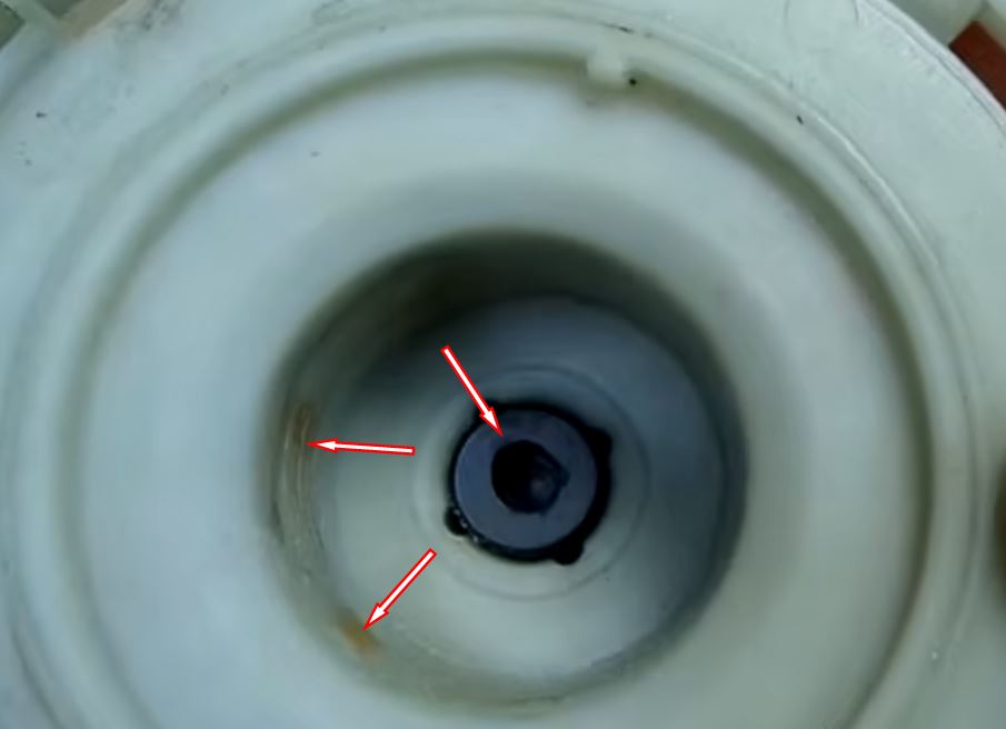

    Re : Lave vaisselle Whirlpool voyant d'arrivée d'eau qui clignote en rouge
    Citation de Sadadela :
    "En revanche, la seconde, qui serait selon moi la pompe de cyclage, semble présenter du jeu. Voici une vidéo pour illustrer cela"
    Oui, il s’agit bien de la pompe de cyclage sur votre vidéo. et elle présente bien un jeu anormal sur des paliers qui doivent être ovalisés.
    Dès lors, comme indiqué précédemment le moteur ne tourne plus régulièrement et le rotor supportant la turbine en arrive à se freiner sur l’intérieur du stator.
    Ci-dessous une image qui illustre les conséquences de ce jeu (palier ovalisé et rayures à l’intérieur du stator)

    Pour visualiser l’état du palier AR et du stator, vous pourriez extraire le stator et la turbine. Il suffit de tirer fermement sur la turbine. Mais votre vidéo montre déjà l’état dégradé de la pompe de cyclage
    Concernant la référence de la pompe de cyclage, Whirlpool indique la référence C00302488 et si certains distributeurs proposent une C00731573, il vaut mieux quand même que la référence définie par Whirlpool soit également mentionnée.

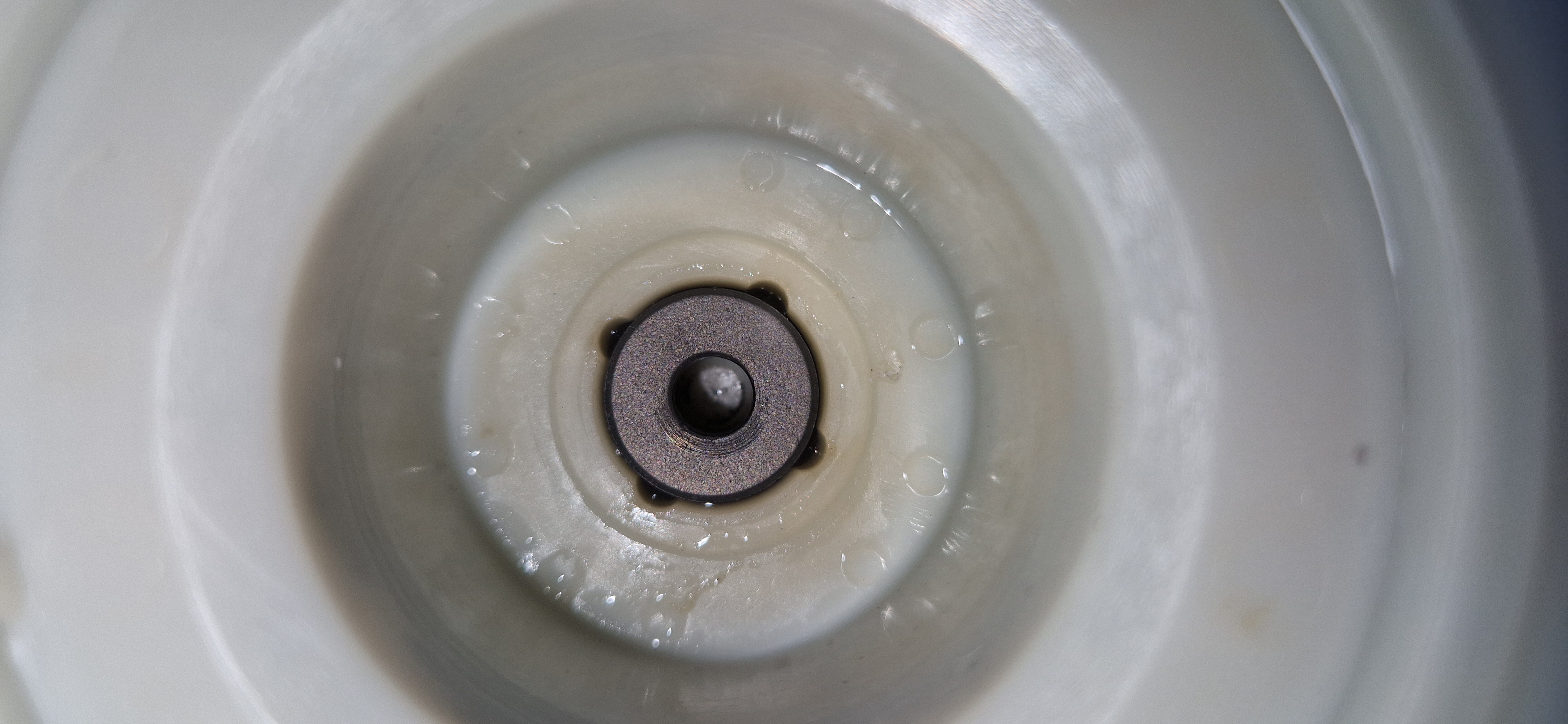

    Bonjour RdB29,
    ...Pour visualiser l’état du palier AR et du stator, vous pourriez extraire le stator et la turbine. Il suffit de tirer fermement sur la turbine. Mais votre vidéo montre déjà l’état dégradé de la pompe de cyclage
    En effet, il suffisait simplement de tirer dessus pour la retirer.
    Voici une photo de la pièce : je constate qu'elle ne semble pas être ovalisée. En revanche, j'ai l'impression qu'il manque légèrement de matière.
    la trace de frottement à la surface de la bague semble indiquer un jeu excessif, en effet, le rotor ne devrait pas pouvoir se pencher au point qu'une marque apparaisse

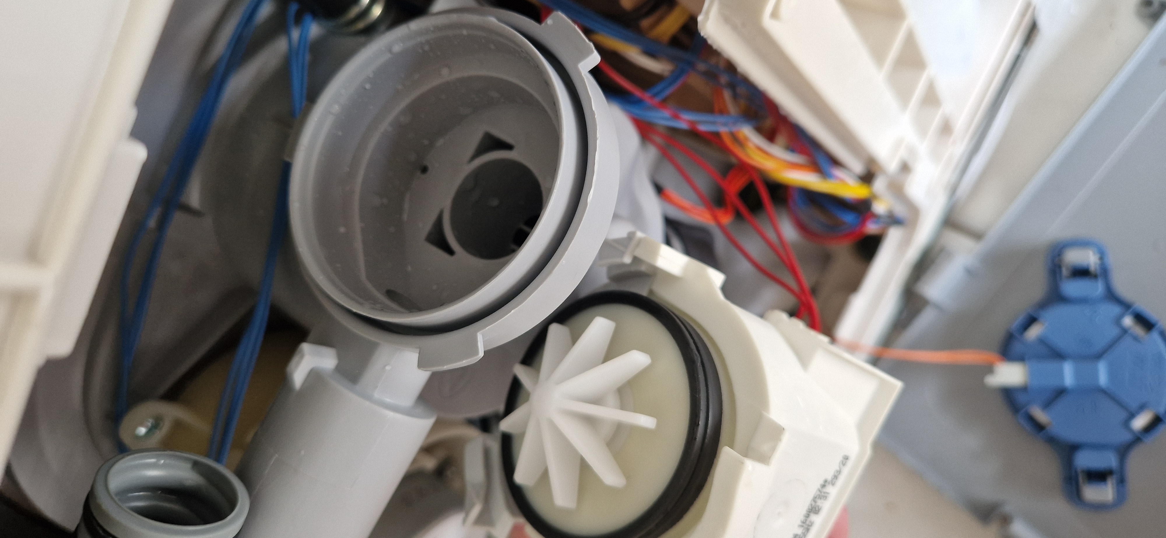

    Sadadela
    Lightbulb Re : Lave vaisselle Whirlpool voyant d'arrivée d'eau qui clignote en rouge
    Petit retour après le remplacement de la pompe de cyclage... Malheureusement, aucune amélioration.
    J'ai exactement le même problème et les mêmes symptômes qu'avant. Le voyant d'arrivée d'eau continue de clignoter en rouge et le lave-vaisselle ne fonctionne toujours pas correctement.
    Là, je dois avouer que je sèche complètement... Au secours !
    Si vous avez d'autres pistes ou des contrôles à me conseiller, je suis preneur.

    Sadadela
    Pour compléter mon précédent message, voici une vidéo de l'intérieur du lave-vaisselle après le remplacement de la pompe :
    20260719_132124[1].mp4
    Je ne sais pas si cela peut avoir une importance, mais juste après le changement de la pompe, le lave-vaisselle a affiché, pour la première fois, le code erreur F11.
    Après plusieurs redémarrages, ce code n'est plus réapparu, mais je préfère le signaler au cas où cela pourrait orienter le diagnostic.
    titijoy3 , j'ai bien vérifié que l'eau arrive correctement au robinet et que les tuyaux sont bien raccordés et correctement installés.

    Sadadela
    Excellente nouvelle !!!
    Je ne m'explique pas vraiment pourquoi, mais le lave-vaisselle refonctionne (il est actuellement en train de s'autonettoyer) !
    Les seules manipulations que j'ai effectuées après le remplacement de la pompe de cyclage sont les suivantes :
    -j'ai débranché et testé le débitmètre au niveau du répartiteur d'eau avec un aimant (vidéo trouvé sur Youtube);
    -j'ai soufflé dans le filtre de l'arrivée d'eau, au niveau de l'Aquastop.
    Je ne sais pas laquelle de ces manipulations a pu débloquer la situation, ou s'il s'agit simplement d'une coïncidence, mais en tout cas le lave-vaisselle fonctionne de nouveau.
    Cela dit, je ne vais pas crier victoire trop vite. Je vais attendre qu'il enchaîne quelques cycles de lavage sans encombre avant de considérer le problème comme définitivement résolu.
    Un immense merci à tous ceux qui ont pris le temps de m'aider et de me guider dans le diagnostic. Sans vos conseils, je n'y serais pas arrivé !
    Tout d’abord, le palier AR de la pompe d’origine ne comportait pas franchement l’ovalisation que l’on pouvait supposer et que l’on trouve plutôt régulièrement sur ces modèles de pompe de cyclage.
    Et même si la turbine présentait un jeu latéral dans ses paliers, l’absence d’ovalisation du palier AR et l’absence de trace de frottement à l’intérieur du stator laissent penser qu’il n’y avait pas encore de déséquilibre suffisant pour freiner sensiblement la rotation du moteur et de sa turbine.
    Les rayures circulaires latérales sur le palier AR sont, plus inhabituelles et on peut se demander si des débris de verre ou similaires ne se sont pas retrouvés dans la pompe de cyclage.
    Le code F11 (blocage de la pompe de cyclage), consécutif à l’installation de la pompe neuve, pourrait également correspondre à la présence d’un corps étranger dans la pompe de cyclage à ce moment là.
    N'auriez-vous pas eu un bris quelconque de vaisselle dans votre LV il y a quelques temps ?
