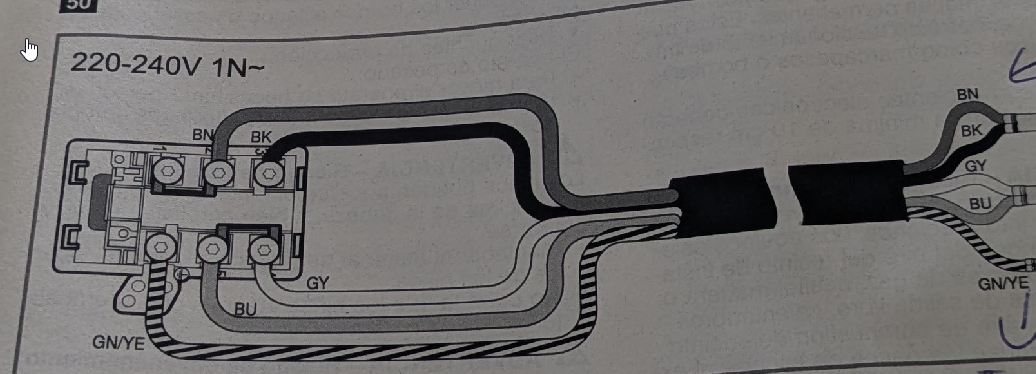

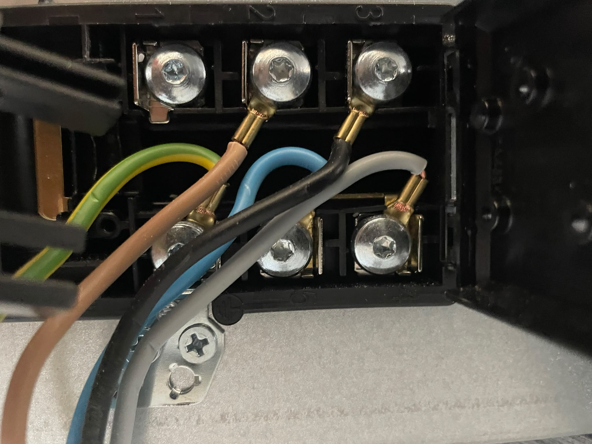

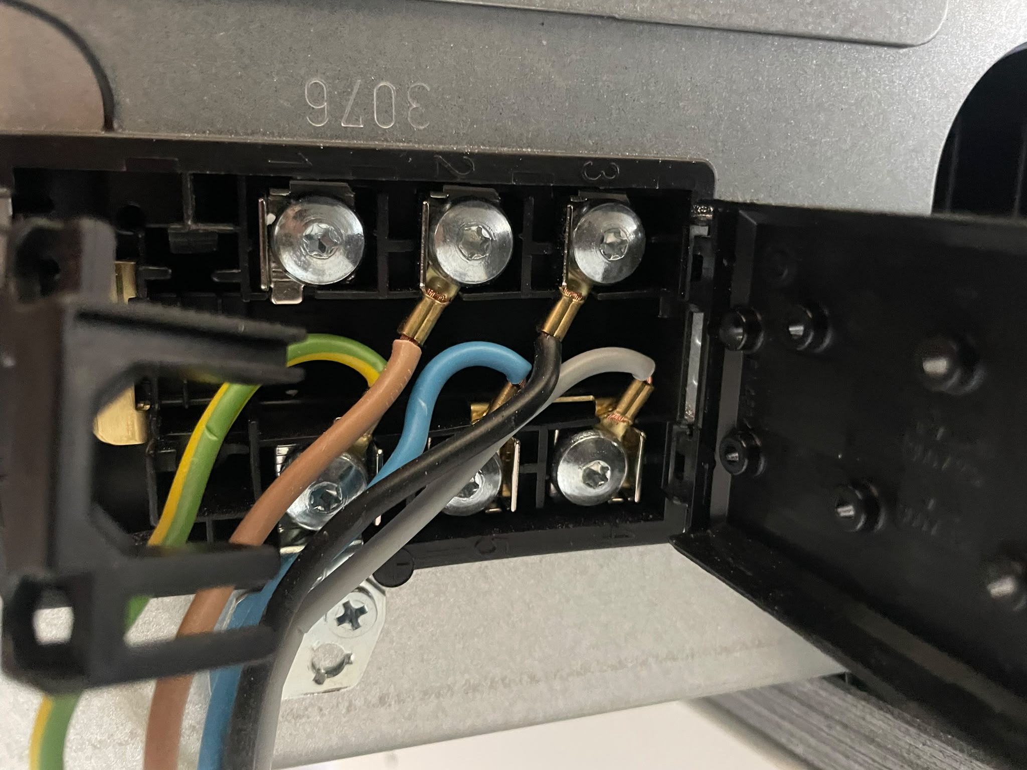

    Je me permets de demander de l'aide sur le raccordement d'une plaque induction.
    Je souhaite raccorder ma plaque en 240 v.
    j'ai un boitier 5 fils en sortie et je pense avoir effectué le bon cablage hormis un pont qui n'est pas placé car pas fournis dans la boite de montage.
    Il y a bien un pont sur la gauche, mais je ne sais pas si il a une utilité ou bien si je peux le mettre justement à l'endroit défini.
    Sinon savez vous quelle référence je peut utiliser ?
    le SAV BOSH ne savent pas me répondre.

    Je précise que pour l'instant avec mon câblage actuelle, la plaque fonctionne mais pas l'aspiration.

    Le pont sur la gauche me semble être à dispo, il faut donc l’utiliser conformément au schéma.
    Sur la notice page 4 cas 20, ce qui semble être le votre (monophasé), on voit bien que le pont en réserve est la pour ça.
    https://media3.bsh-group.com/Documents/9001668522_N.pdf
    Soigner les serrages des deux côtés; et on est d’accord que le circuit est dédié, en 6mm2 et protégé par un disjoncteur de 32A conformément a la norme.
