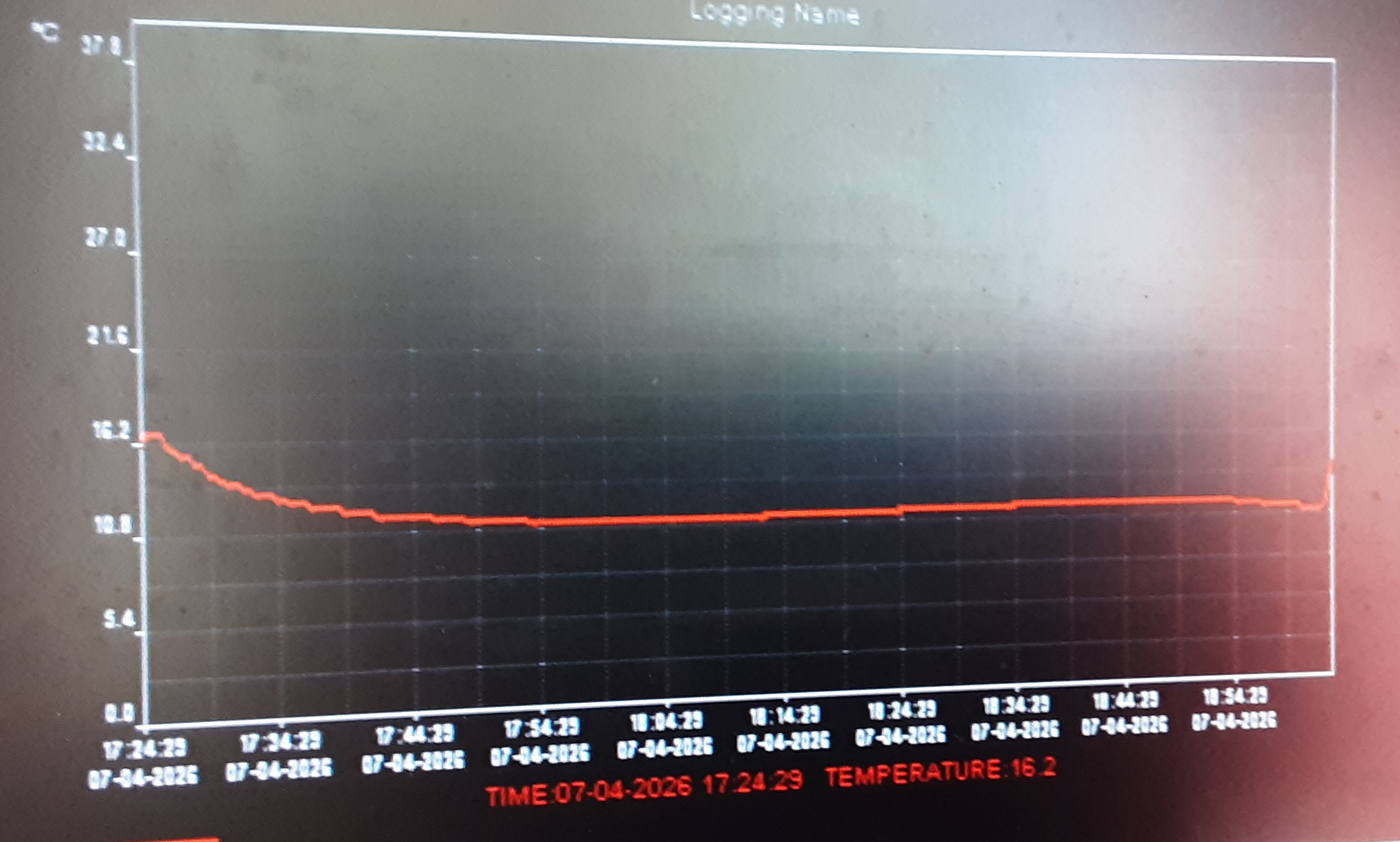

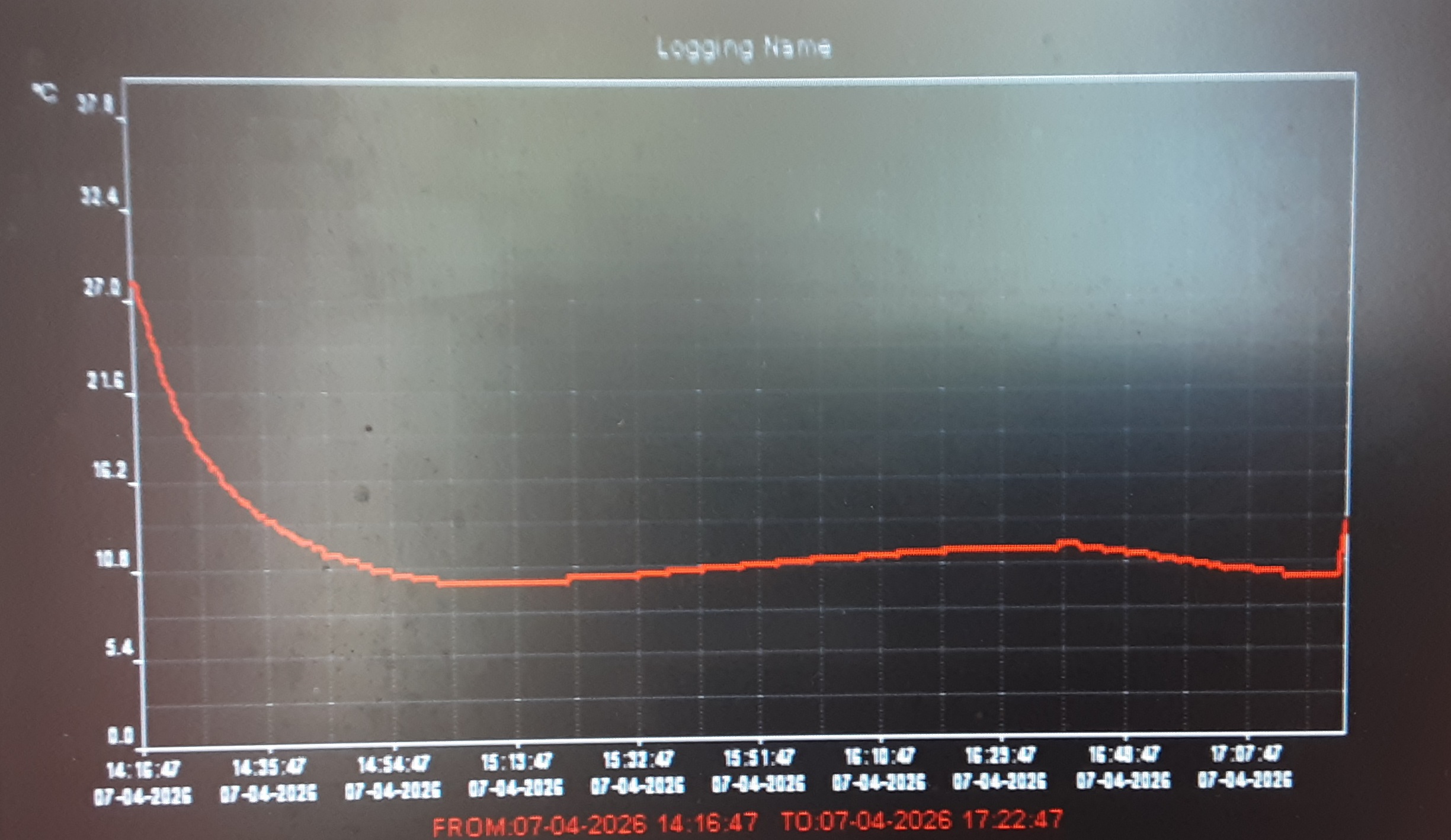

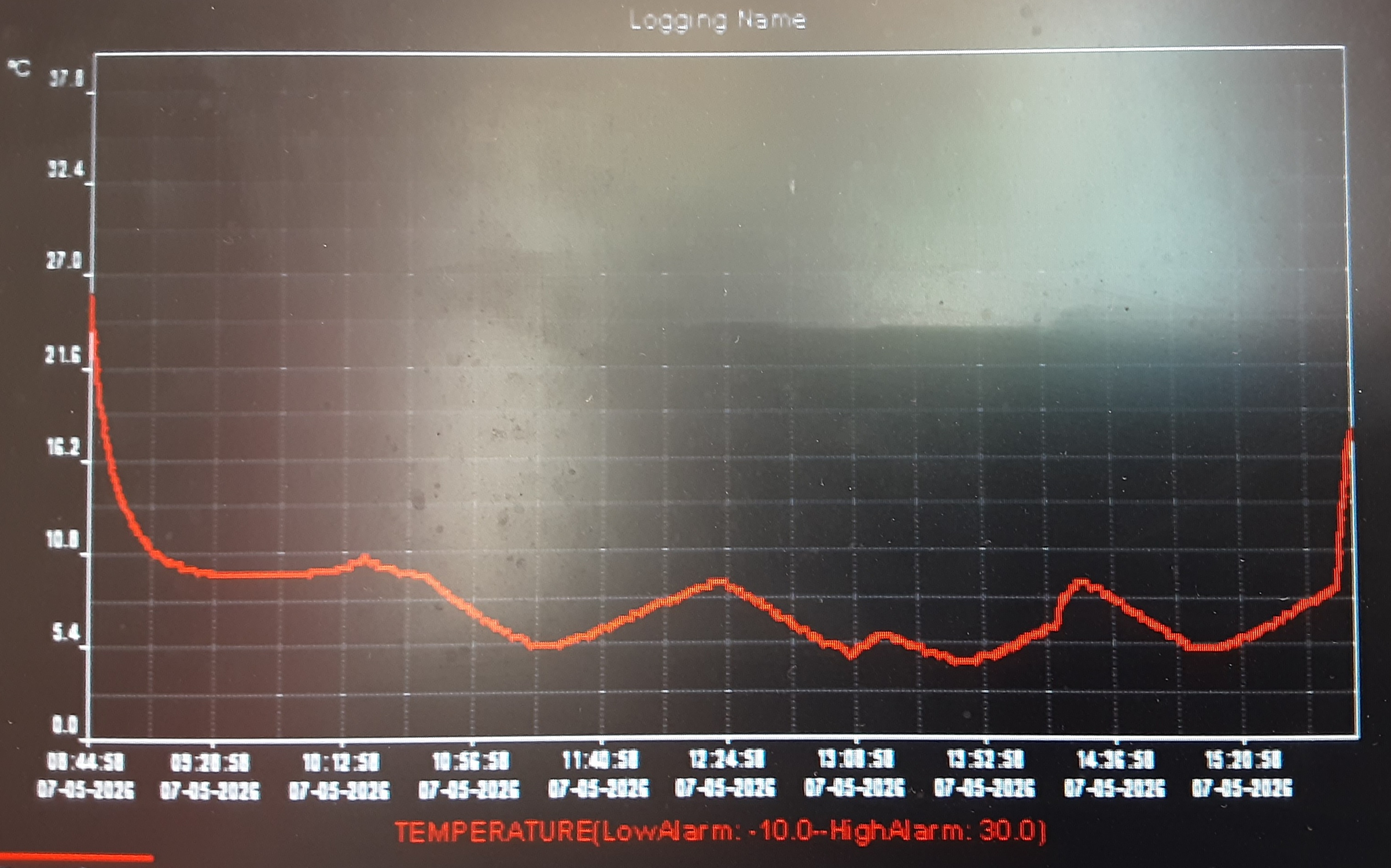

    Mon frigo Oceattl126E semblait ne plus bien fonctionner : quelques aliments s'aimaient trop rapidement.
    Je viens de tester la température intérieure et avec thermostat 3 oui, elle ne descend pas sous 10°.
    D'après le relevé ci-dessous, peut-on savoir d'où vient le problème et si le frigo est réparable ou s'il vaut mieux le changer.
    Merci de vos avis et conseils.Nom : 20260704_162931.jpg

    Re : Panne frigo Océaniec OCEATTL126E
    Ces relevés de températures sont bien de début avril ?
    (Rien à voir avec les températures de canicule actuelle ? )
    Fournir des indices plus précis, voir de nombreux cas sur le sujet.

    Ne faites pas attention à la date, c'est seulement parce que je ne l'ai pas réinitialisée. Les mesures sont bien d'aujourd'hui, entre 13h30 et 16h
    Comment est faite cette mesure de température ? et où ? (une photo générale porte ouverte ),
    Un peu de détail sur ce frigo ?
    car avec les infos fournies, ..... les causes peuvent être trés variées ....
    martin65
    La mesure est faite avec un petit enregistreur placé à l'étage du milieu
    Le frigo est un table top encastré (pas optimal pour la thermique)
    Le thermostat va de 0 à 5.
    J'ai relancé un enregistrement en passant le thermostat sur 5, à suivre

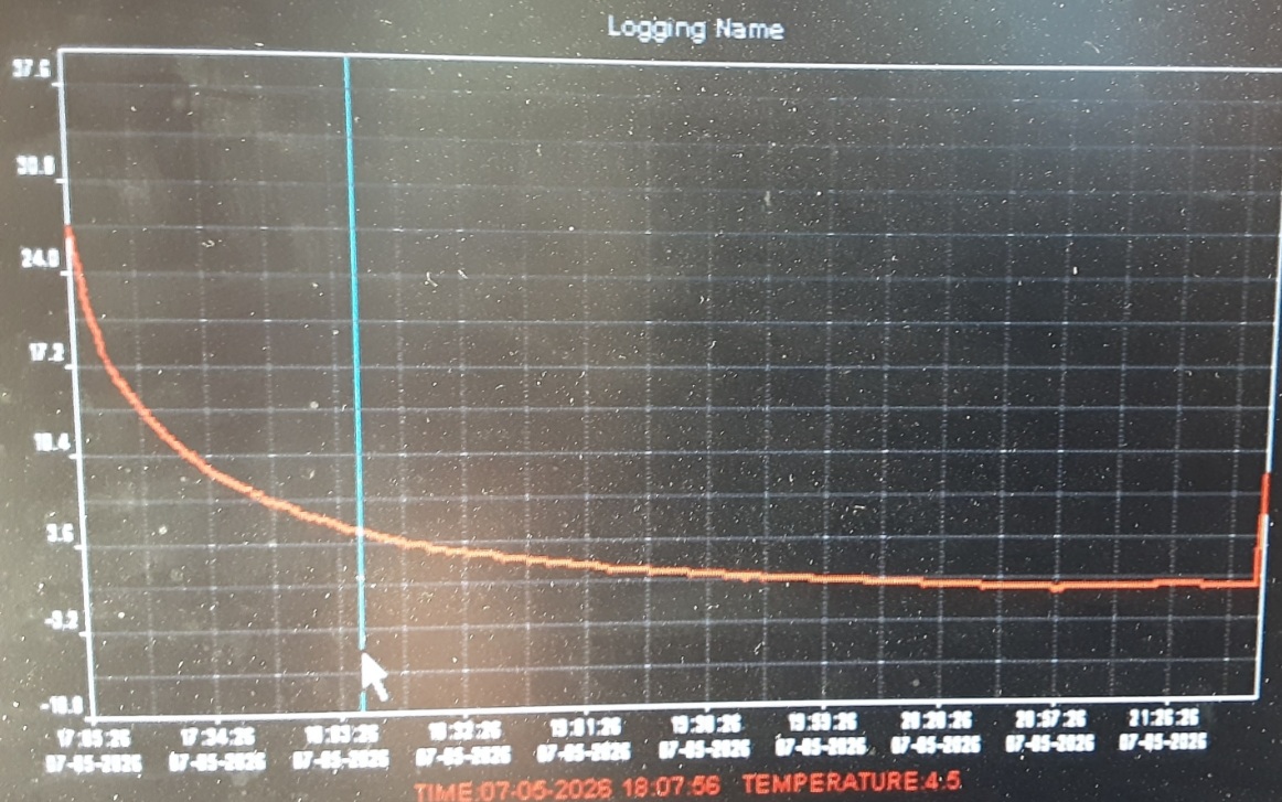

    Enregistrement à thermostat 5 (max)
    On est toujours au dessus de 10°

    Un DL-100T Voltcraft ...
    désolé cela semble montrer un fonctionnement continu sans régulation
    auquel cas il n'y a plus rien a espérer il sature
    il faut le stopper et reprendre dans 24h histoire de voir le nouveau résultat

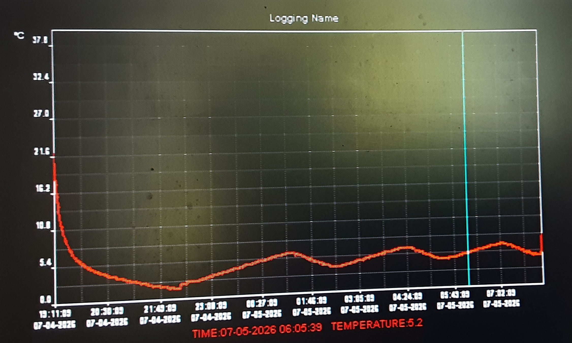

    J'ai laissé l'enregistreur toute la soirée + la nuit et la courbe de température n'est pas comme hier après-midi : la température oscille autour de 4°.

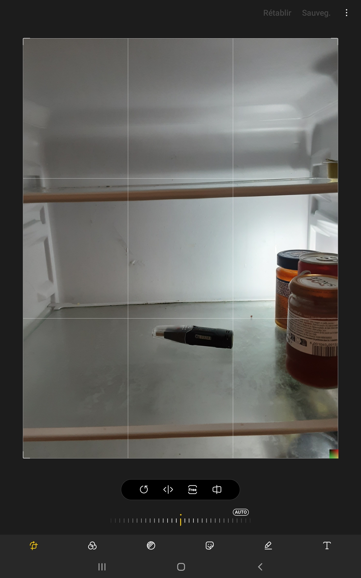

    Re
    Faites une photo de la paroi qui givre
    martin65
    Il y a très peu de givre sur la paroi
    Citation Envoyé par martin65 Voir le message
    Re
    raison de plus pour en faire une photo il nous faut voir la répartition du givre
    martin65
    VoilàNom : Screenshot_20260705-132024_Photo Editor.jpg

    température relevée après avoir débranché 24h ?
    si c'est le cas il faudrait extraire le frigo de son logement, nettoyer le condenseur (si encrassé), vérifier que la ventilation est correcte (il faut une arrivée d'air basse et une sortie haute de dimensions suffisantes
    le givre n'est pas présent je me demande comment il peut y avoir une température aussi basse
    on constate au vu de la photo qu'il y a condensation sur la vitre de l'étagère
    cela confirme pourtant qu'il est bien a une température de réfrigération
    pourtant c'est sans présence de givre a hauteur de l'évaporateur
    quelle est la température ambiante du local ou se trouve le frigo???
    martin65
    Je viens de sortir l'enregistreur du frigo. Voici le dernier enregistrement, de 10h a 15h environ. La température du frigo est un peu plus haute que cette nuit ...Nom : 20260705_145931.jpg
Affichages : 179
Taille : 1,01 Mo
    La température dela pièce est environ 27-28°
    au vu du diagramme il semble réguler
    thermostat a fond tant que cela ne givre pas en épaisseur
    vous pouvez le laisser ainsi
    par contre on ne peut guère espérer mieux au vu de la température ambiante

    Je pense avoir trouvé le problème : comme dit au début de ce fil, le frigo est encastré et, pour aider la circulation d'air, l'installateur du frigo avait fait des trous dans une paroi du meuble. Certains de ces trous étaient obstrué par des objets posés devant. Par temperature normale, le frigo devait quand même fonctionner correctement mais ces derniers jours, non.J'ai dégagé les trous, mis le thermostat à presque 5 et j'obtiens le résultat suivant, température proche de 0 et du givre se forme.Nom : Screenshot_20260705-205954_Gallery.jpg

    pour info,pour cet appareil il faut un espace de 5cm minimum de libre sur le dessus et à l'arrière de l’appareil afin de permettre une circulation de l'air chaud du condenseur.
    ptigui29
    ceci est valable si c'est un appareil de type pose libre.si c'est un intégrable ,il faut une aération basset et une aération haute.
    Dernière modification par ptigui29 ; 05/07/2026 à 22h16.
    Perso ce diagramme ne me parait pas pour autant idéal car on ne note pas de phase d'arrêt du compresseur
    il semble saturer
    il semble saturer
    post22: " mis le thermostat à presque 5 et j'obtiens le résultat suivant"
    j'ai été étonné que tu ne réagisse pas.. le réglage max dépasse les capacités de l'appareil en rapport avec les conditions climatiques, il faut que l'utilisateur (à présent qu'on a démontré les performances du frigo) baisse le réglage sinon il risque la destruction du compresseur
    tu as raison le frigo est au max de ses possibilités
    de plus ptigui (que je salue) le signale
    il faut une entrée d'air inférieure et supérieure de 200cms²en entrée et sortie
    cette règle est absolue
    l'appareil étant au seuil des conditions climatiques a savoir +32°C (en labo)
    car en réel cela est nettement moins
    il faut baisser le réglage de ce thermostat a 3 par exemple (en croisant les doigts )
    sinon le compresseur va lâcher

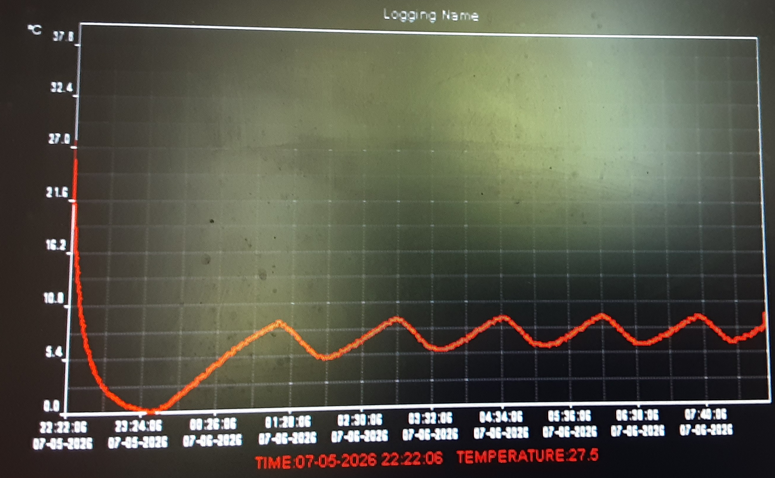

    J'ai refait un enregistrement la nuit dernière et voici ce que ça a donné
    Nom : 20260706_074057.jpg
Affichages : 77
Taille : 902,4 Ko
    Je pense que la remontée de la température correspond au moment où j'ai passé le thermostat, qui était à 5 (max) sur 4.
    Ce matin, comme la température me paraissait élevée (autour de 7-8°), j'ai refait un enregistrement, dans la journée, avec thermostat sur 4,5 (c'était avant vos derniers messages ...) et là, j'obtiens une température qui descend régulièrement vers -3°.
    => à th 4, le frigo régule mais la température semble monter doucement vers des valeurs hautes (voir dernière courbe) et th à 4,5 il ne régule plus
    Que faut il en conclure ???
    perso cela ne me semble pas critique
    c'est je pense lié a la température ambiante et donc a la canicule
