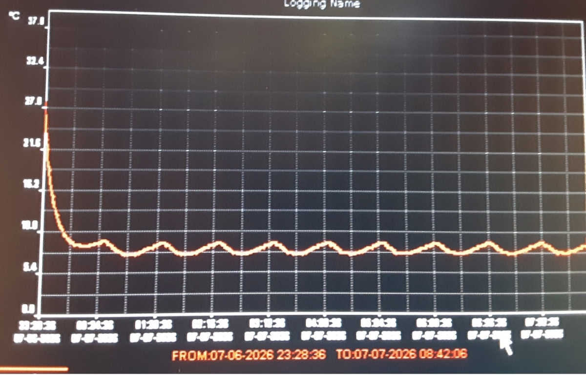

    La température sur la dernière courbe est au dessus de celle que l'on demande normalement à un frigo (<6° ?).
    En plus, l'enregistrement était pendant la nuit, avec une température extérieure sans doute un peu plus basse que dans la journée
    => je ne comprends pas les 2 points suivants
    Pourquoi dans certaines situations il régule la température et d'autres non
    Pourquoi, quand il régule, la température regulée est trop haute
    Pouvez vous m'expliquer ?

    J'ai mis le thermostat à 3 et fait un enregistrement cette nuit, enregistreur à mi hauteur au milieu du frigo, et la température est entre 8 et 9° (voir photo)Nom : Screenshot_20260707-075032_Gallery.jpg
Affichages : 50
Taille : 232,8 Ko
    Je ne comprends pas les 2 choses suivantes :
    pourquoi, à th 4,5 le frigo descend très bas sans réguler et
    Pourquoi, th à 3 ou 4, la température est très haute (>>6°).
    Pouvez vous me l'expliquer ?

    quand le thermostat est sur 4/5 les capacités de l'appareil sont dépassées, la consigne est plus basse que ce que peut atteindre l'appareil au niveau évaporation, du coup le compresseur ne s'arrête plus, le circuit continue à pomper de la chaleur, la température déscend jusque à équilibrer les pertes par les parois, si l'isolant était parfait, la température descendrait jusque au point d'évaporation, c'est à dire -26 environ, puis encore plus bas jusque à atteindre -35°C car le point d'évaporation varie avec les conditions
    6°C ce n'est pas très haut pour la conservation des aliments
    si vous voulez aider votre appareil placés des blocs de froid congelés dans la partie frigo, à défaut des bouteilles plastiques remplies aux trois quarts d'eau qu'on met à geler alternativement feront l'affaire
