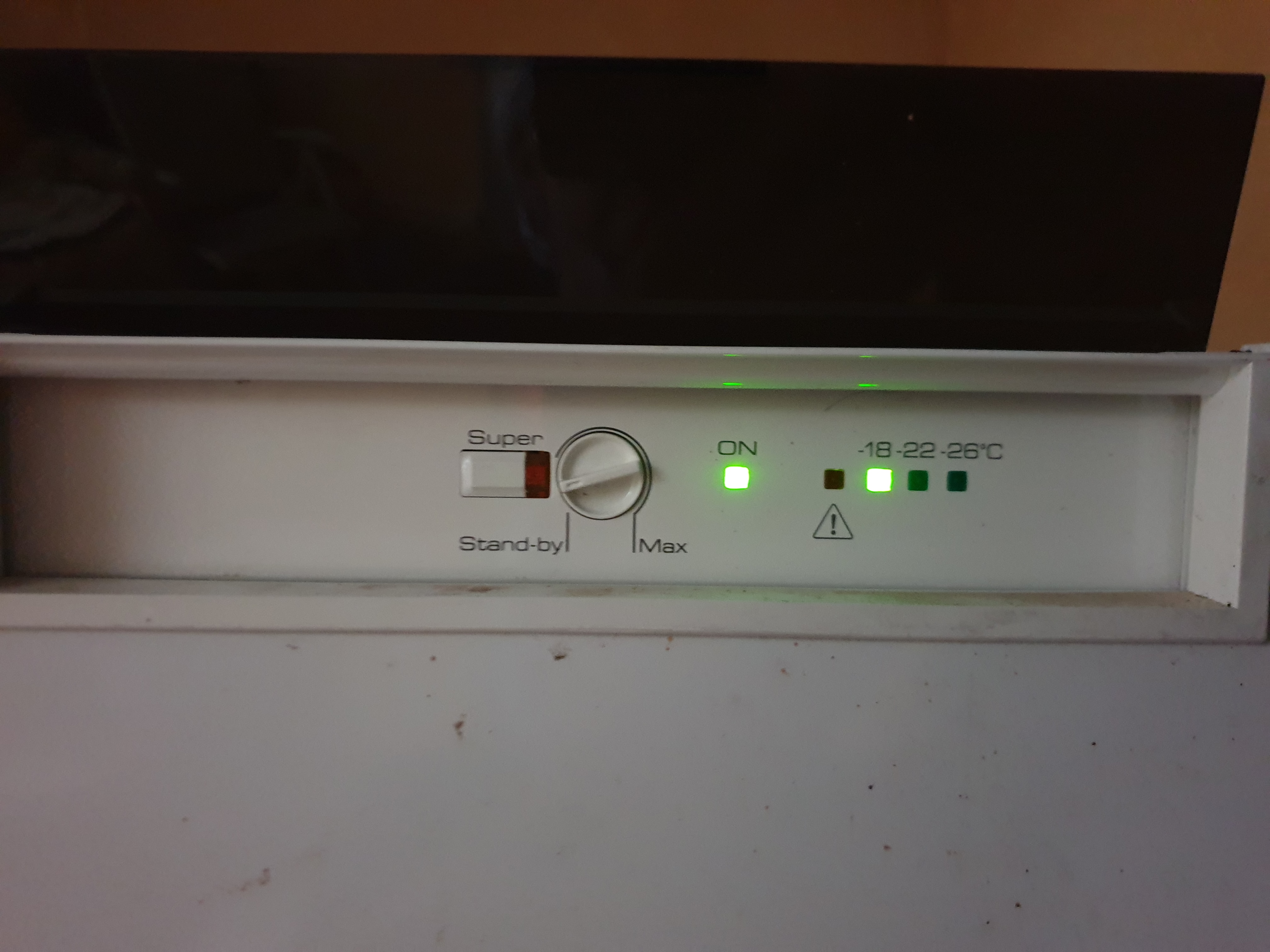

    Question temperature interne et consigne differente congeleteur brandt ULN 2222/1
    Après sa remise en route, le congélateur est stable à-24°C (thermometre mobile) alors que le voyant -18°C est allumee;
    le bouton du thermostat est au mini avant position stand by;
    Quel serait le souci de votre avis?
    Son arret étant problematique ( 210L de produit congelès
    Est ce que je peux envisager l'installation d'un thermostat externe me permettant de piloter la température interne du congelateur;
    merci de votre attention

    Re : temperature interne et consigne differente congeleteur brandt ULN 2222/1
    il est fréquent que de telles valeurs apparaissent entre l'afficheur de l'appareil et celui d'un thermomètre mobile
    car l'emplacement des points de mesure diffère d'une part ainsi que la charge en glace sur l'évaporateur
    et les étalonnages ne sont pas d'une grande précision pour un usage domestiqu
    e au vu des lectures faites il n'y a pas de quoi s'inquiéter

    entièrement d'accord avec Richard, la température affichée est en général la consigne et non la température réelle, sans cela, étant donné que la température varie constament à l'intérieur de l'appareil on aurait des appels clients injustifiés en permanence, surtout si le compresseur n'est pas inverter mais "tout ou rien" car pendant que le compresseur tourne la température descend en continu et elle remonte quand le compresseur est arrêté,
    ce qui compte, c'est que la température à l'intérieur des aliments soit relativement stable et correcte

    le congelateur armoire etant plein, impossible de le bouger pour voir le compresseur;
    pour acceder au bandeau ( carte electronique), il fait ouvrir la porte;
    la regulation semble se faire à -24°c°c au lieu de -18°c comme affiche (piece jointe)
    J'ai coupé l'alimentation avec le bouton "Stand By" pendant 3h = -15°C dans la partie haute ( les aliments à -18°C) et alarme allumée, remise en service avec le bouton rotatif au mini, ce matin, -24°C à tout les étages;Nom : 20260704_123416.jpg
    auquel cas stoppez tout
    et visualisez l'emplacement de la sonde de régulation
    ensuite donnez sa valeur ohmique a température ambiante
    et là, on avisera
