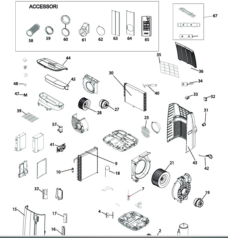

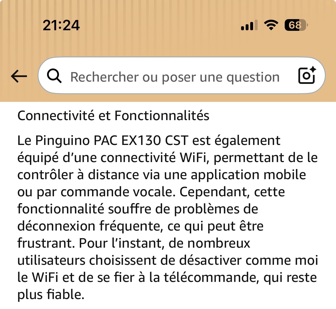

    Je dois remplacer la carte wifi sur un climatiseur mobile Delonghi PAC EX130 CST WIFI,
    J'ai des problèmes récurrents de déconnexion wireless (dans ce cas la télécommande CST ne fonctionne plus non plus).
    Savez-vous où je peux trouver une vue éclatée de l'appareil svp ?
    Je ne voudrais pas démonter n'importe comment.
    J'ai cherché sur le Web sans succès

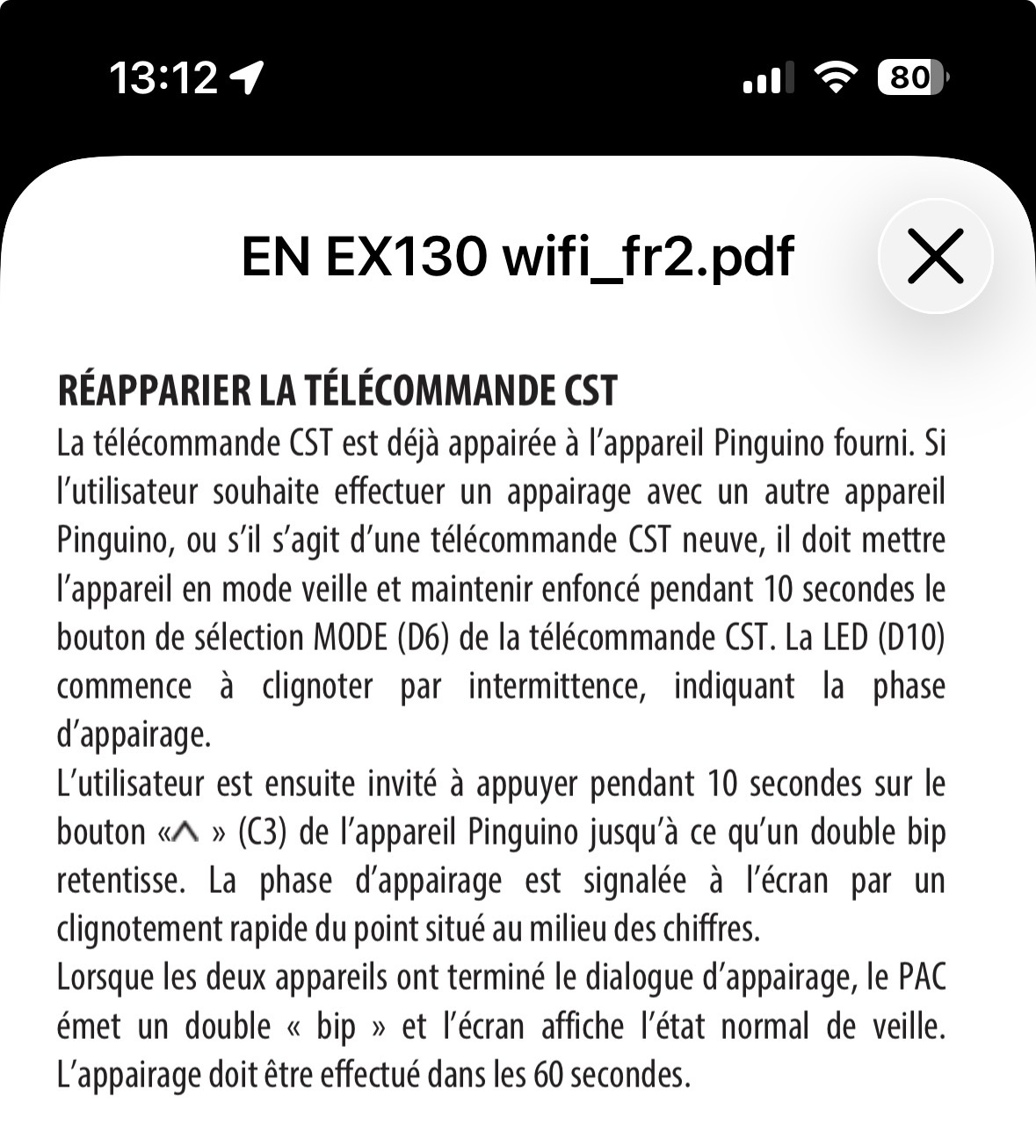

    Par ailleurs, si quelqu'un connaît cet appareil, je me demande comment je vais appairer la télécommande sur le nouveau module, il n'y a rien à ce sujet dans la doc.
    Merci d'avance,
    Re : Clim mobile Pinguino EX130, vue éclatée
    voici ce que j'ai pu obtenir pour ce produit je doute que cela soit d'une grande aide

    PTeil
    Merci,
    Bon je désosserais et je finirais bien par tomber sur le module en question
    Bonjouir , La référence notée " 41" sur l'éclaté d eRichard 31 pourrait bien etre le module en question .
    Le hic...... connaitre son emplacement
    PTeil
    Merci,
    Oui il s'agit bien de la pièce #41

    Ah, j'ai enfin trouvé la notice, elle n'existe pas en FR mais DeepL l'a très bien traduite.
    Du coup je suis rassuré concernant l'apairage de la télécommande...

    J'ai trouvé !
    Il y a 2 problèmes avec ce Pinguino Wifi.
    1) Des décos intempestives Wifi seules (la télécommande bluetooth continue à fonctionner), pour régler ce problème j'ai dû choisir le canal Wifi N° 6 et désactiver la carte 5 ghz de ma box.
    Je pense que vous pouvez conserver le 5 ghz si vous séparez les deux configs Wifi (2,4 et 5 ghz) et qu'ils ont un SSID différent.
    2) Si vous utilisez l'app pour passé en mode "Eco Real Feel", l'app crash (sur iphone en tout cas) et fait boguer la carte wireless, de sorte que dans les minutes ou les heures qui suivent vous allez voir le code erreur "E1" apparaître par intermittence sur la clim.
    Dans ce cas vous avez perdu la connexion Wifi ET l'usage de la télécommande Bluetooth.
    Solution : Débrancher la clim du secteur pendant plus de 5 minutes.
    Et attention, si je coupe la clim en mode Eco Réal Feel avec la télécommande ou directement sur la clim, il garde le mode en mémoire, donc si je démarre la clim à distance l'app crash direct, rdv au point n° 2
    Solution radicale aux 2 problèmes : Branchez votre clim capricieuse sur prise connectée (15 ampères recommandé), dans tous les cas vous pourrez la commander à distance avec l'app en coupant la prise connectée pendant 5 minutes.
    Ensuite la clim va se reconnectée et vous pourrez la démarrer.
    Notez que quand l'app crash à cause du choix Eco Réal Feel, ou si vous n'avez pas pu éviter ce mode car c'était le dernier utilisé lors du dernier arrêt, l'app crash mais la clim démarre et fonctionne bien dans ce mode quand même.
    Du coup je vais recevoir une carte Wireless dans peu de temps (qui ne me servira à rien), je la mettrais au fond du tiroir "impatient chronique"
    PS: En résumé si vous réglé votre canal Wifi sur 6 vous n'aurez probablement pas de déco, c'est déjà pas mal.
    Par contre si vous utilisez le mode Eco Réal Feel via l'app Delonghi Comfort c'est cuit, ça plantera la carte wireless de la clim. En attendant une mise à jour de l'app peut-être...
