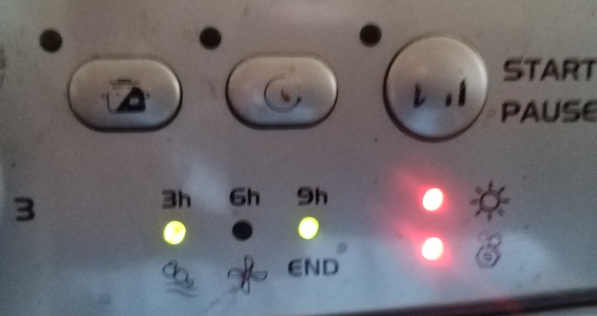

    lave-vaisselle Indesit DF6G1 NX EU, le problème est apparu quelquefois depuis quelques mois mais en éteignant et redémarrant ça repartait normalement jusqu'à hier, il se met en défaut à chaque essai :
    Il se remplit bien au démarrage, mais au lieu de commencer le cycle après le remplissage il vidange directement et 2 témoins verts s'allument fixe et les 2 rouges sel et rinçage clignotent : Pièce jointe 520368

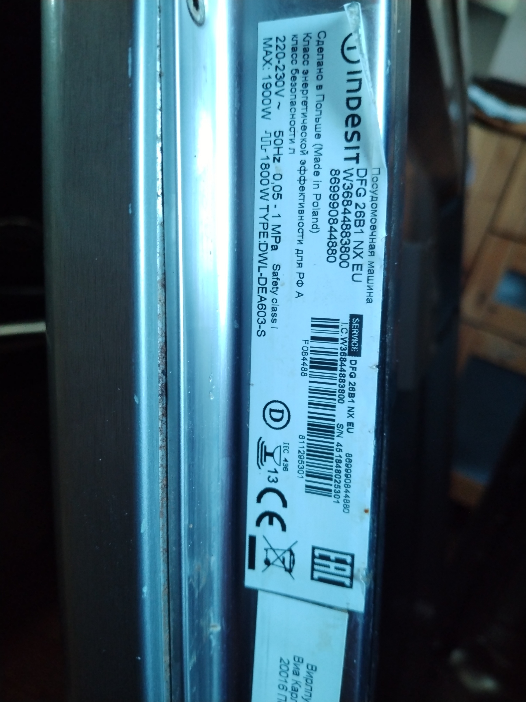

    Serait-il possible d'avoir une photo de la plaque signalétique située dans l'encadrement de la porte ?
    popop
    Re : lv indesit en défaut
    voici Nom : IMG_20260723_092215.jpg
Affichages : 103
Taille : 994,1 Ko
    en complément, il ne fuit pas et le contact de la sécurité antifuite fonctionne, test du flotteur à l'ohmètre

    popop
    je retente la photo des témoins, ce sont les 2 rouges qui clignotent :

    ThomasV
    Le code d'erreur est donc F05. La LED 1 est allumée, la LED 2 est éteinte, la LED 3 est allumée et la LED 4 est éteinte.
    Vérifier le pressostat.
    Profitez-en également pour nettoyer la chambre de compression.
