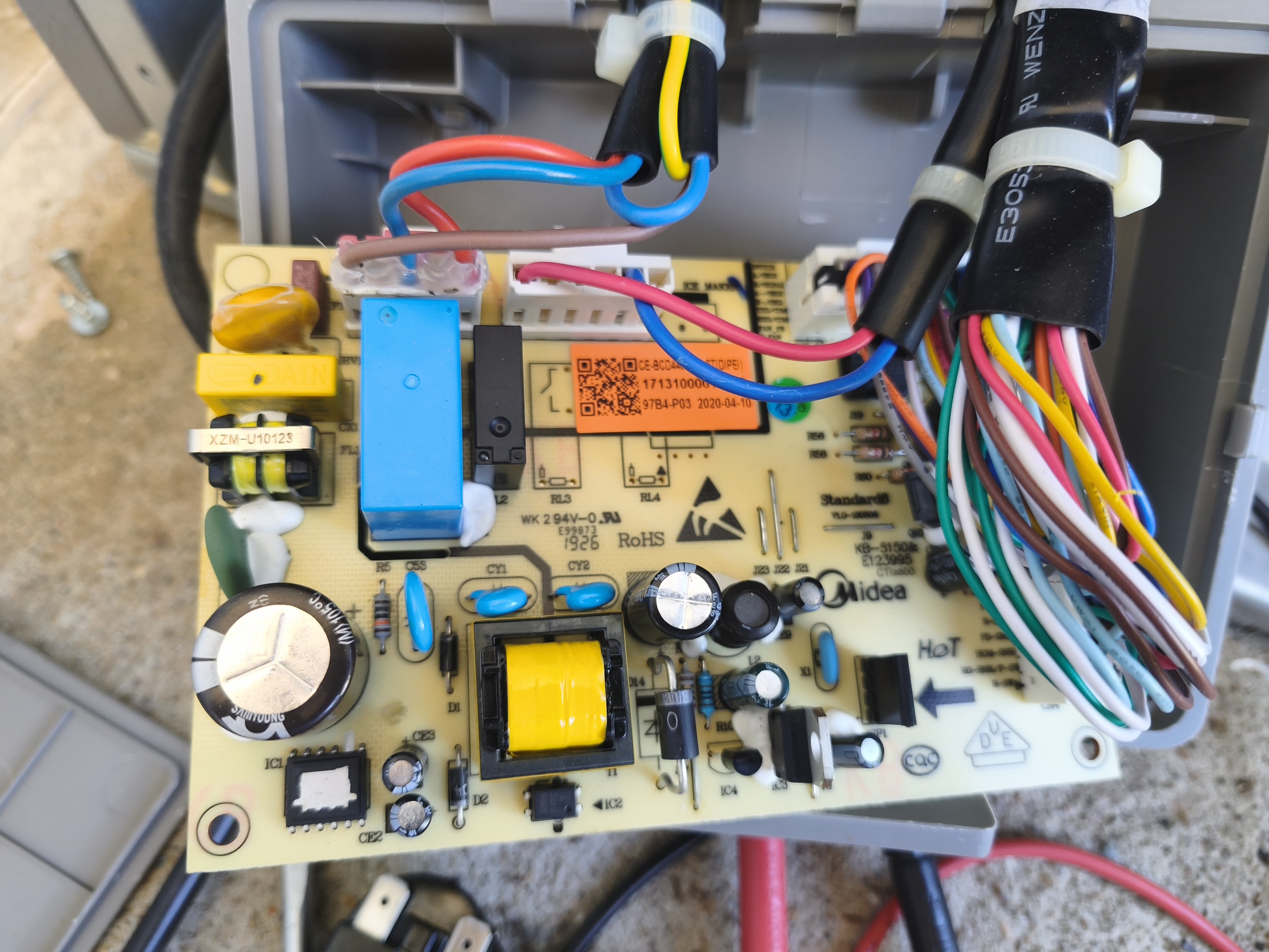

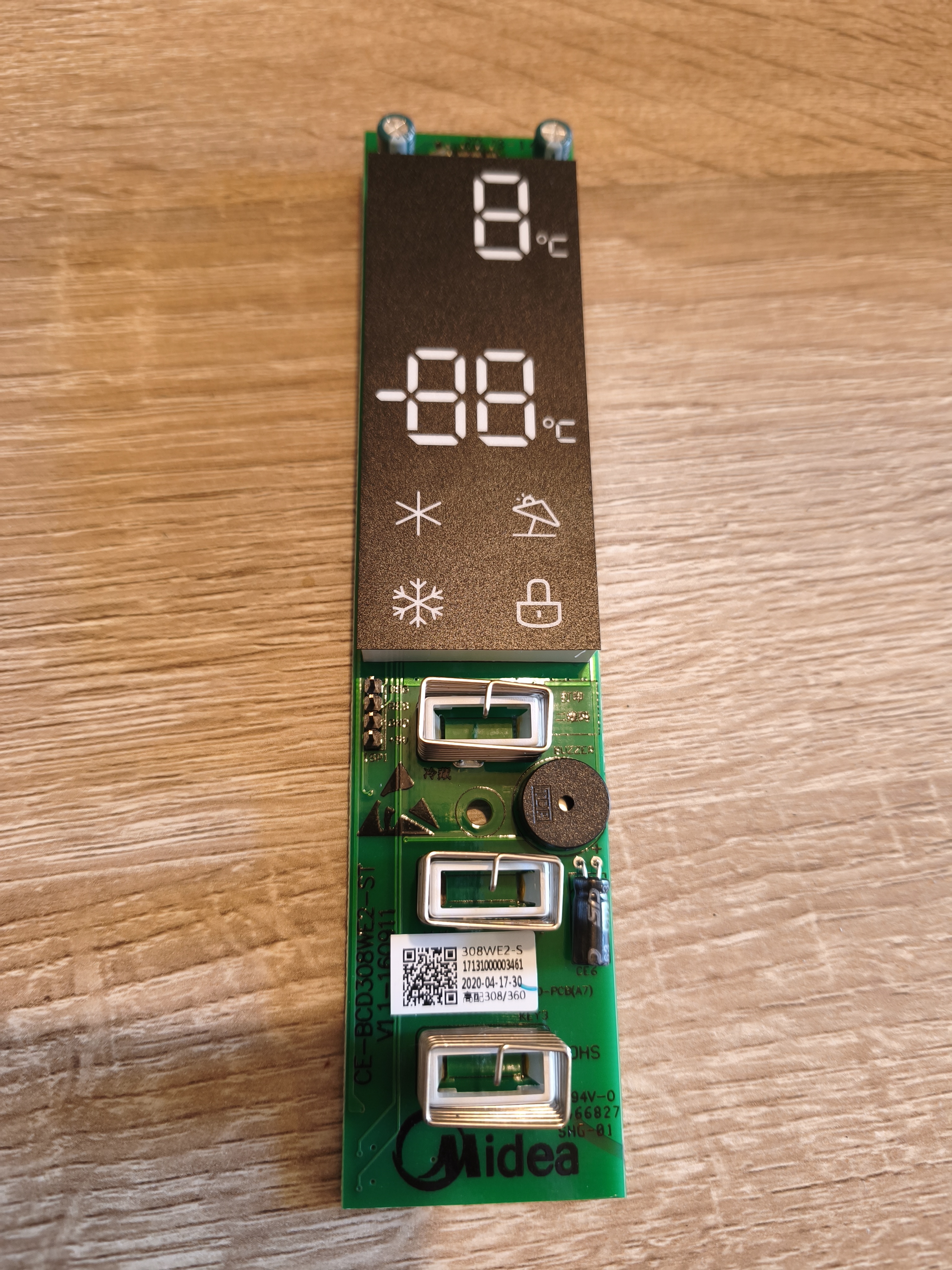

    J'ai un frigo qui ne s'allume plus.
    Il emet un bip, semble redemarrer (tout s'eteint) et il recommence.
    Aucune mise en route du moteur.

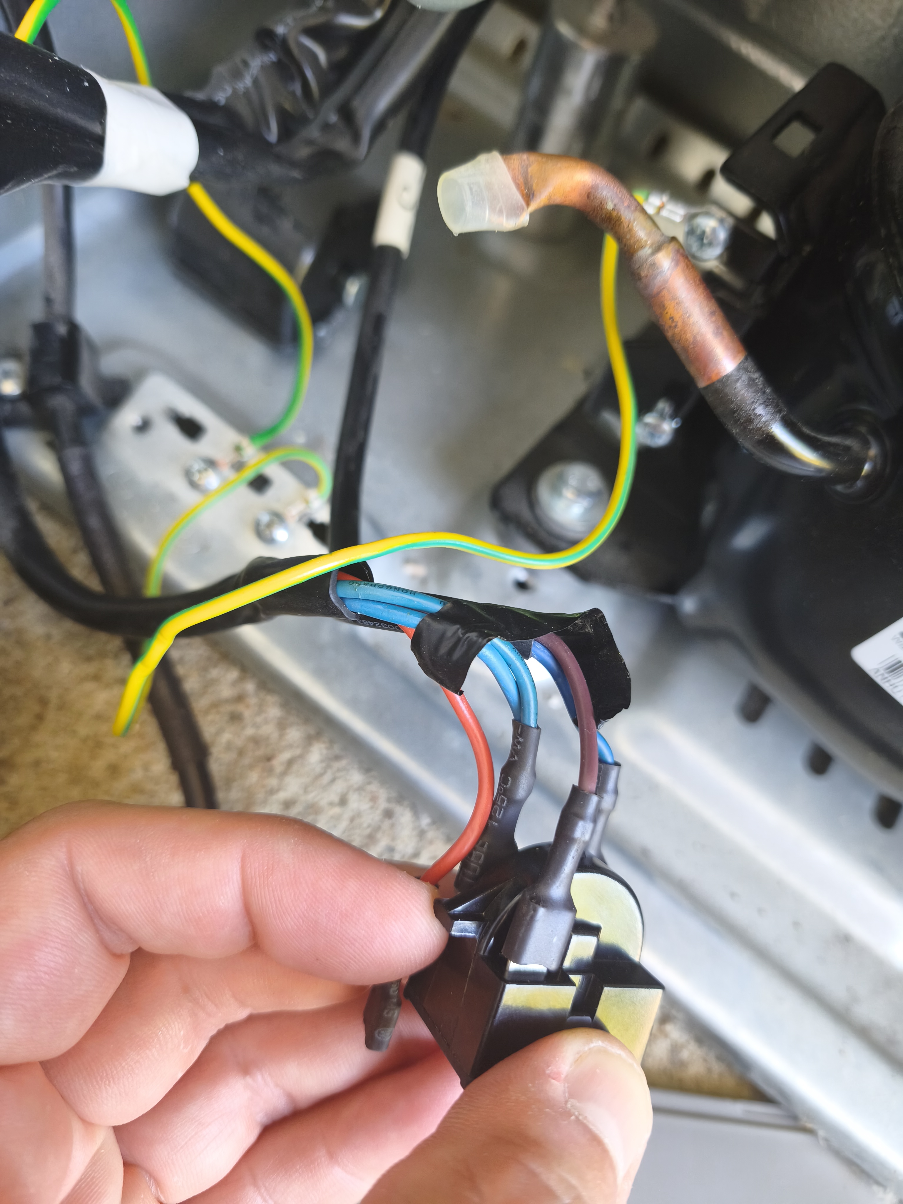

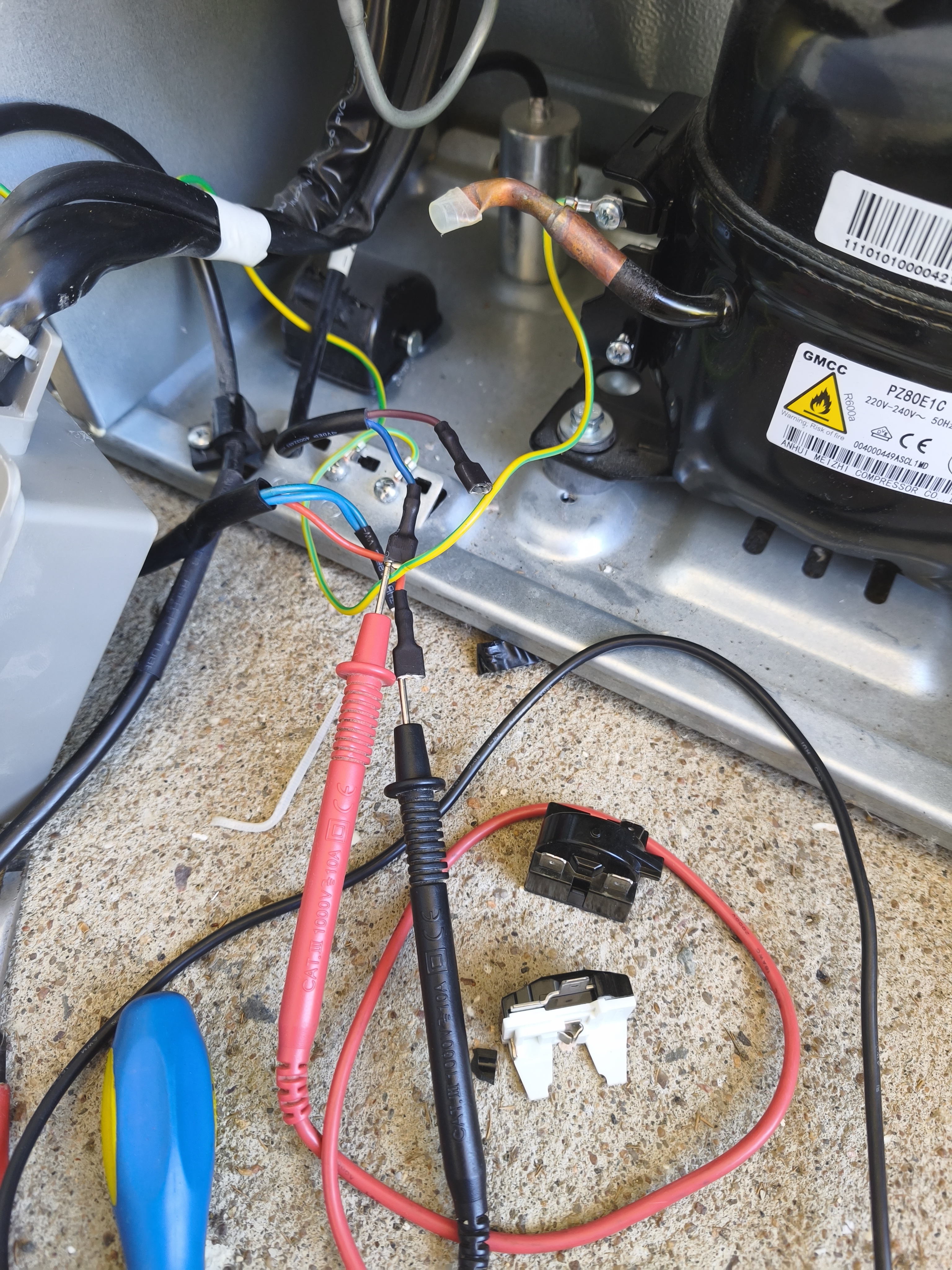

    Côté compresseur, je trouve 25 - 25 - 50 ohms (3 nornes) ce qui me semble OK
    Le relais QP2-15 collé au compresseur me semble OK (continuité entre toutes les broches)
    Le fusible DRB12N61A1 a également une continuité
    Par contre, aucune tension n'arrive au relais/fusble (0v ac).
    On attend un petit clacl sur la carte mais rien.
    Avant que je poursuive mes investiguation, avez vous une idée ou des suggestions ?
    Firgo SIGNATURE SRB4200XNF
    Qq photos en PJ

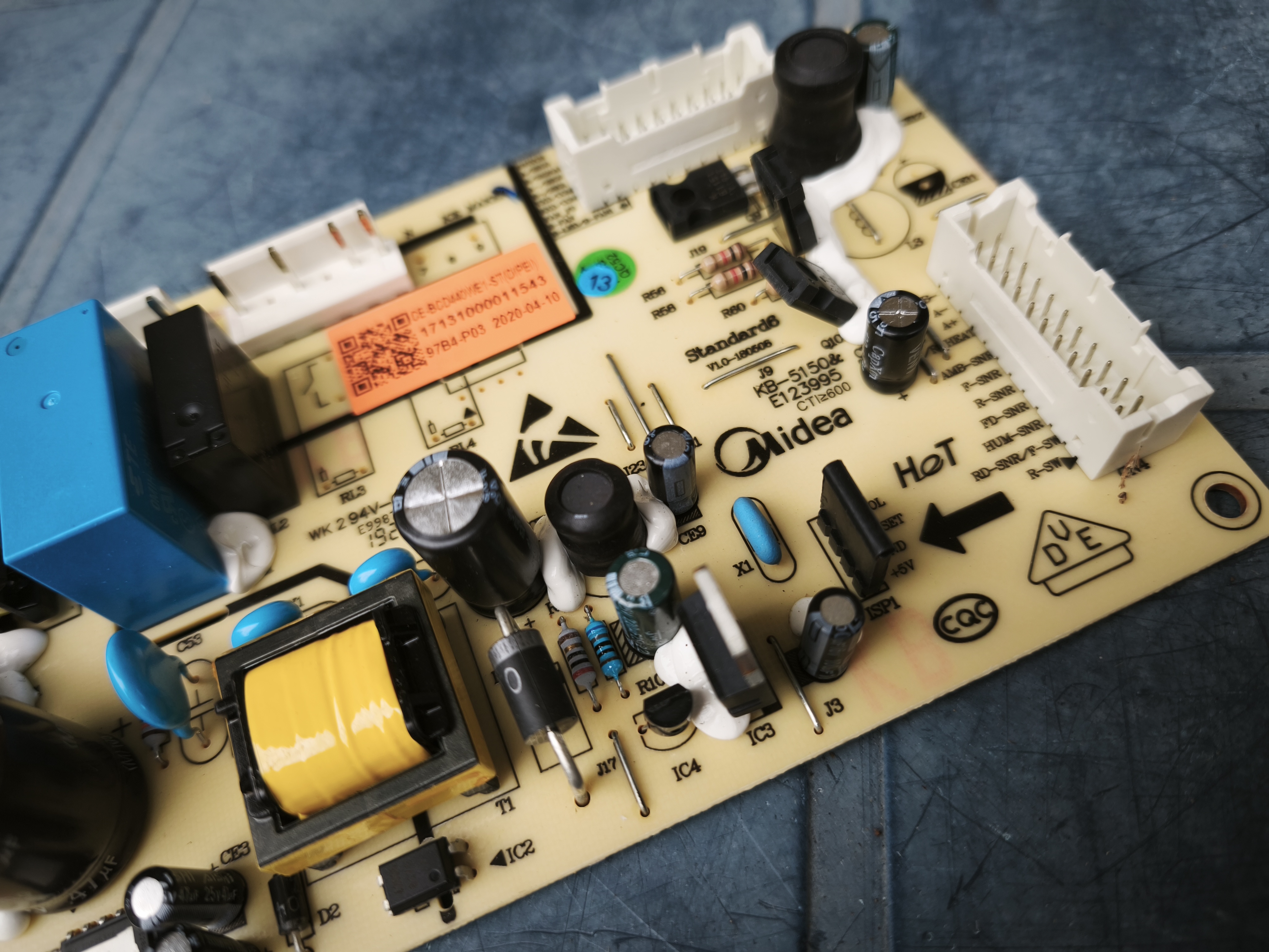

    Nouvel essai ce matin
    Sur la commande du relais bleu (qui va au compresseur), je n'ai rien (0 VDC)
    Sur la commande du relais noir (qui va au ??), j'ai 12VDC pendant 1sec et j'ai 230VAC en sortie de relais (idem pendant 1s a chaque reboot)
    Pendant, le test, je précise que le klixon était completement débranché.
    La commande du relais bleu provient du controlleur situé au milieu de la carte.
    Ca sent le roussi pour la carte.
    Qu'en pensez vous ?

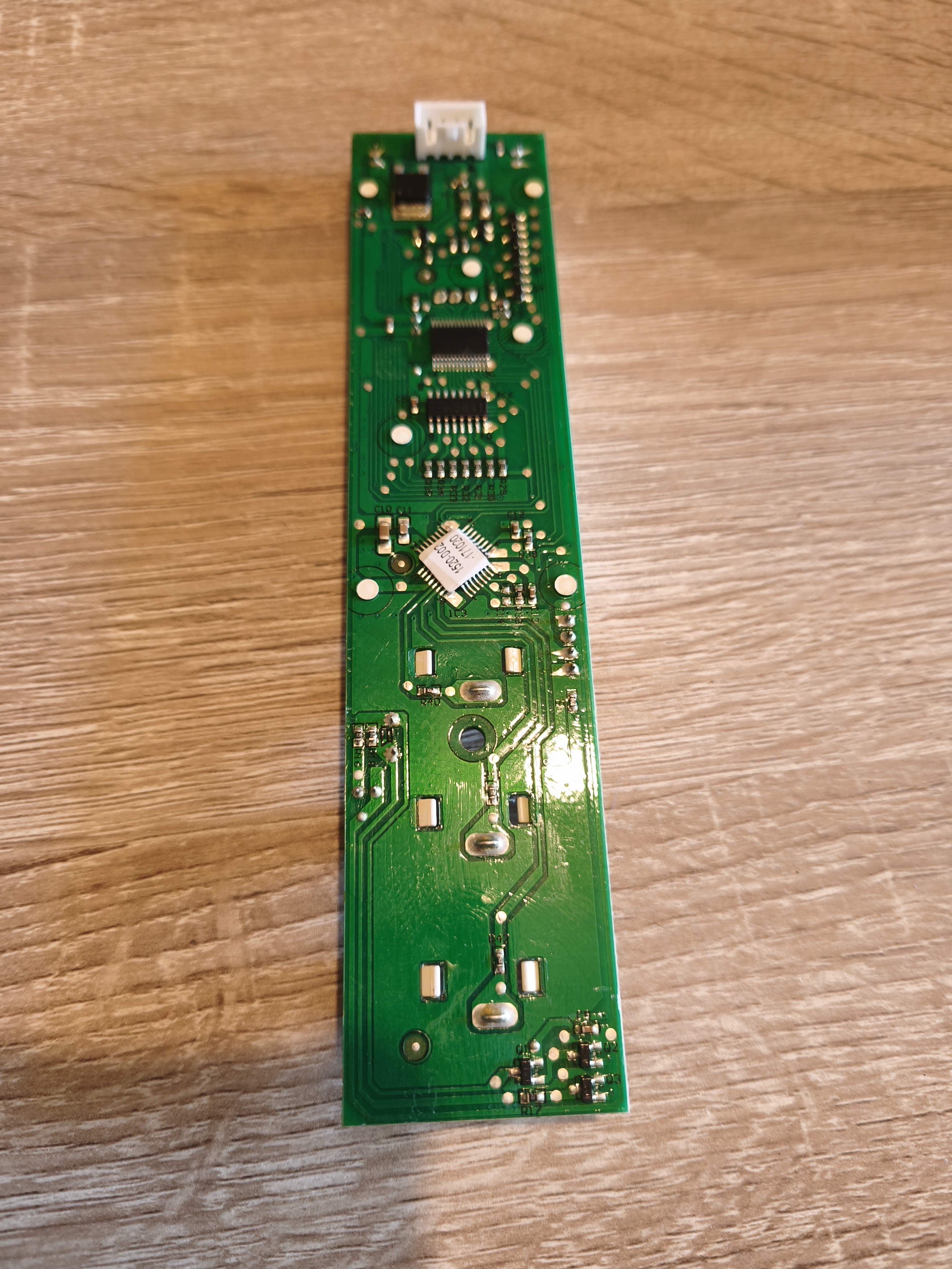

    A plus de 100€ la carte, comment puis-je m'assurer que ce n'est pas l'autre carte (affichage sur la porte) qui peut être HS (et qui ne donne pas la bonne consigne) ?
    Sur internet, je peux de carte qui semble porter la reference FMF40860683 (https://www.eurosav.eu/shop/fmf40860...uissance-68547 ou https://www.sos-accessoire.com/plati...-SUa4qjkldrDDt)
    Question subsidaire : sur le compresseur, j'ai une resistance de 25/25/50 Ohms ce qui donne en calcul 1kW/2kW ce qui me semble bizarre pour un frigo donné à 220W (étiquette frigo).

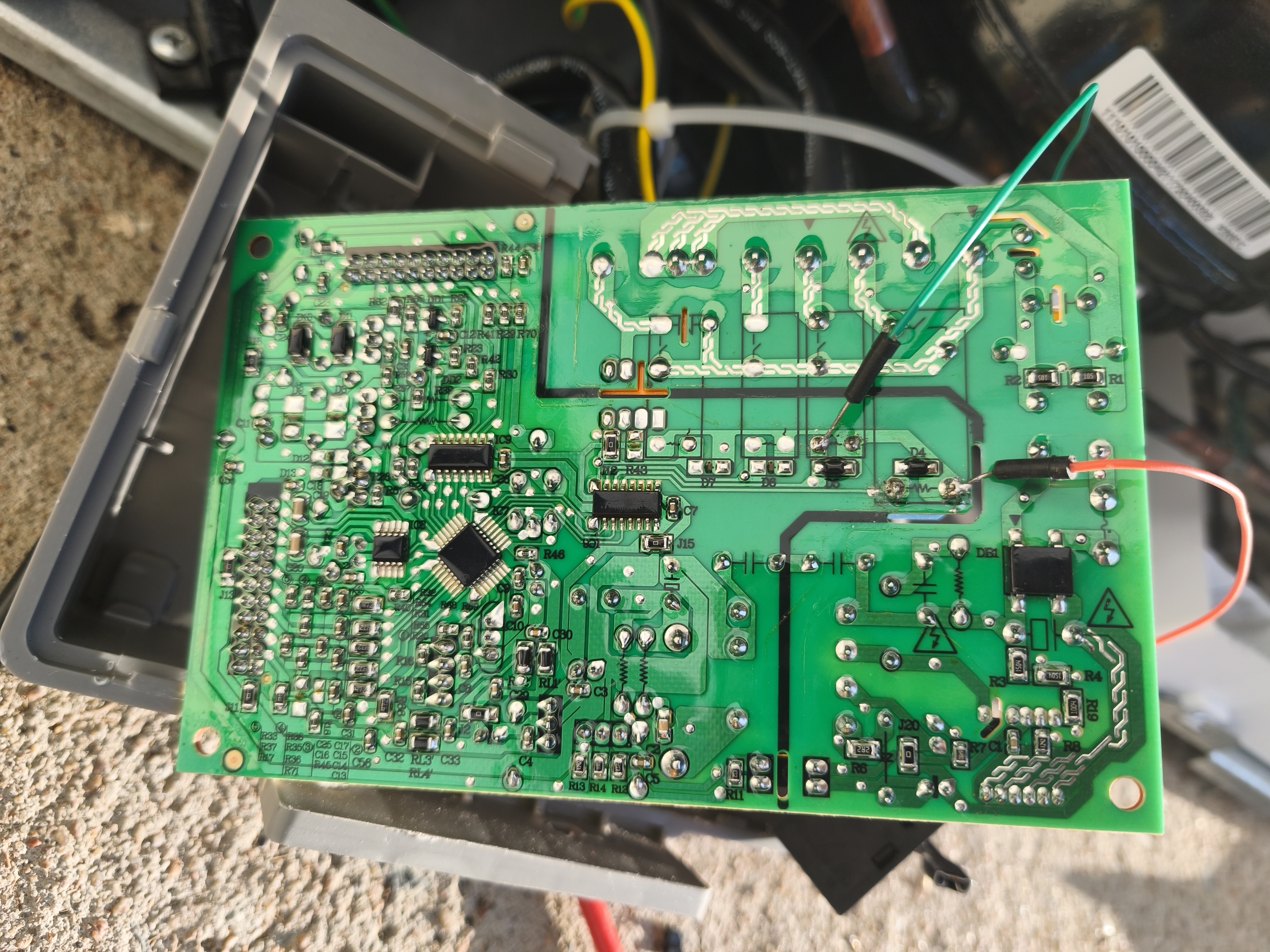

    c'est la carte de puissance qui est en cause, aucun doute
    la commande du relais ne vient pas d'un contrôleur mais d'un buffer, le buffer permet de fournir la puissance nécessaire au relais, ce que le micro p ne permet pas, le buffer reçoit le signal du micro p et alimente un transistor darlington qui active le relais (buffer probablement ULN 2003 ou analogue)
    les valeurs trouvées sur le compresseur sont normales, quand il s'agit d'une bobine (bobinages moteur par exemple) on parle d'impédance et non de résistance, l'impédance c'est la résistance calmculée à partir du courant consommé sous tension (loi d'hom: R=U/I, elle est beaucoup plus élevée que la résistance à froid (hors tension), donc, la puissance est moindre
    laissez le compresseur tranquille, il n'est pour rien dans la panne, c'est l'alimentation à découpage qui causse le défaut
    quand je parle des chimiques c'est l'ensemble car tous peuvent être cause de ce défaut
    le mieux pour vous serait sans doute de remplacer la carte à neuf

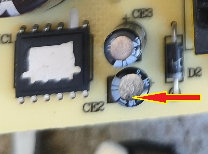

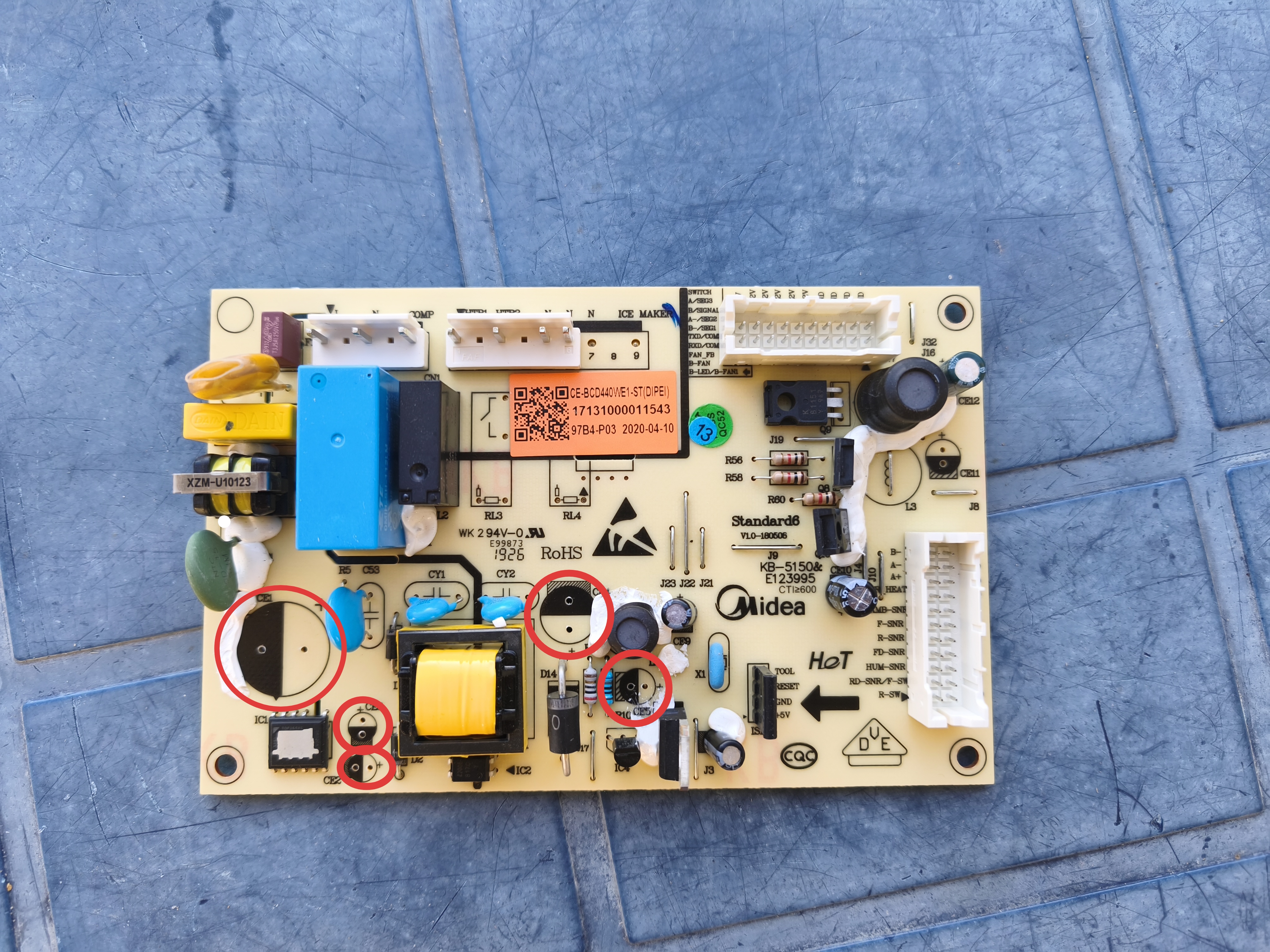

    j'aurais remplacé CE2 et CE3 dans un premier temps...

    le défaut vient de la carte,
    "Sur la commande du relais noir (qui va au ??), j'ai 12VDC pendant 1sec et j'ai 230VAC en sortie de relais (idem pendant 1s a chaque reboot)", j'ai déjà expliqué plus haut

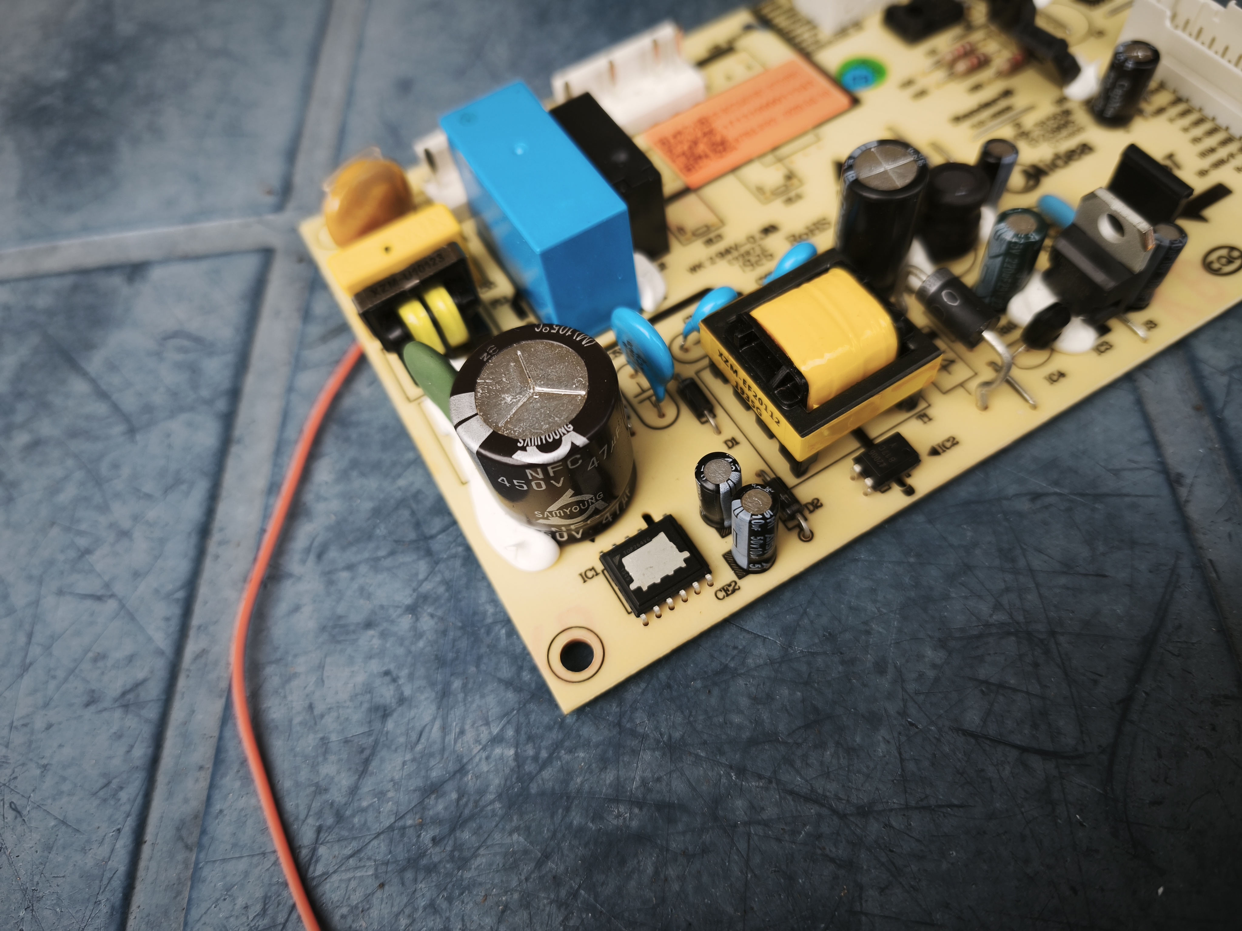

    J'ai dessoudé 5 condo pour mesurer au capacimetre.
    Ils me semblent bons et ne sont pas en cc.
    Un avis pour poursuivre ?
    CE1 47uF 450V 105° -> 46,2uF
    CE2 10uF 50V 105° -> 10,1uF
    CE3 47uF 25V 105° -> 47,9uF
    CE4 1000uF 25V 105° -> 930uF
    CE5 220 uF 25V 105° -> 228uF
    Les 5 condos

    j'aurais dit remplacer CE4, mais comme ils sont dessoudés, remplacer les 5 !
    prendre du 105°, Low ESR.

    Re : Refrigerateur redémarre en boucle (compresseur ne s'allume pas)
    la tolérance sur les chimiques est en général plus large que ça (mais c'est toutes conditions confondues)
    10% de capa en moins signifie que le condo a vieilli, et d'autres paramètres, non visibles au capacimètre, sont peut être dégradés (ESR, courant de fuite ?)
    Et suivant sa fonction, 10% de perte de capa peut être gênant. Je n'ai pas tenté d'établir le schéma (il est à base de TOP264VG - https://docs.rs-online.com/4296/0900766b815248ce.pdf)

    Je suis passé a E44 ce soir pour acheter mes condo.
    Le mec a regardé vite fait la carte et m'a dit, "ça pue le condo" ( ce qui vient corroborer votre piste)
    Pour lui, les low ESR sont superflus. Je les ai pris quand même.
    Il m'a conseillé de prendre un mkp car ça peut arriver qu'il soit HS et ça évitera un aller retour pour 50c
    Plus qu'à tester

    D'ailleurs, j'en ai acheté 9 (tous les chimiques).
    bodbod49
    Bon, j'ai changé les 5 premiers et le mkp => même symptôme
    bodbod49
    Idem avec les 4 changements suivants.
    Donc tous les chimiques ont été changé ms sans amélioration
    Une idée ?

    étant un compresseur classique avant de commander la carte
    il serait toutefois bon de tenter un démarrage direct du compresseur
    et voir sa tenue dans le temps
    J'ai mis en interupteur en // du contact du relais bleu.
    Le compresseur s'est allumé direct (mais la carte continuait de rebooter)
    Je l'a laissé 5 min en marche et j'ai clairement senti un tuyau chaud/froid en sortie de compesseur.
    J'ai commandé une carte sur eurosav en esperant que le problème ne vienne pas d'ailleurs.
    J'ai testé vite fait les sondes et j'ai environ 2kO (à t° ambiante). Ca ne me semble pas déconnant comme valeur.

    est ce qu'il y a plusieurs cartes sur cet appareil ? est ce que tout est sur la même ? (affichage/commandes/relais)
    il n'y a presque aucune info sur le net mais je viens de tomber sur les pièces du srb4201 qui comporte une carte de puissance et une carte affichage leds, est ce le cas du votre ?
    si c'est le cas peut être un court circuit sur la platine led
    bodbod49
    Merci pour la réponse.
    Oui, j'ai une carte d'affichage sur la porte.
    Je l'ai démonté et j'ai rien vu d'anomal "visuellement".
    Hier, j'ai démonté le panneau interieur côté congel. Le ventilo n'est pas en cc, la resistancen 'est pas en cc. la sonde indique bien 2kO
    bodbod49
    Voici la carte d'affichage
    3 condo chimique
    Ayant un capacimetre à dispo, j'ai pas grand chose a perdre à verifier la capacité et le cc des 3 condo.
    Dernière modification par bodbod49 ; 21/07/2026 à 11h09.
