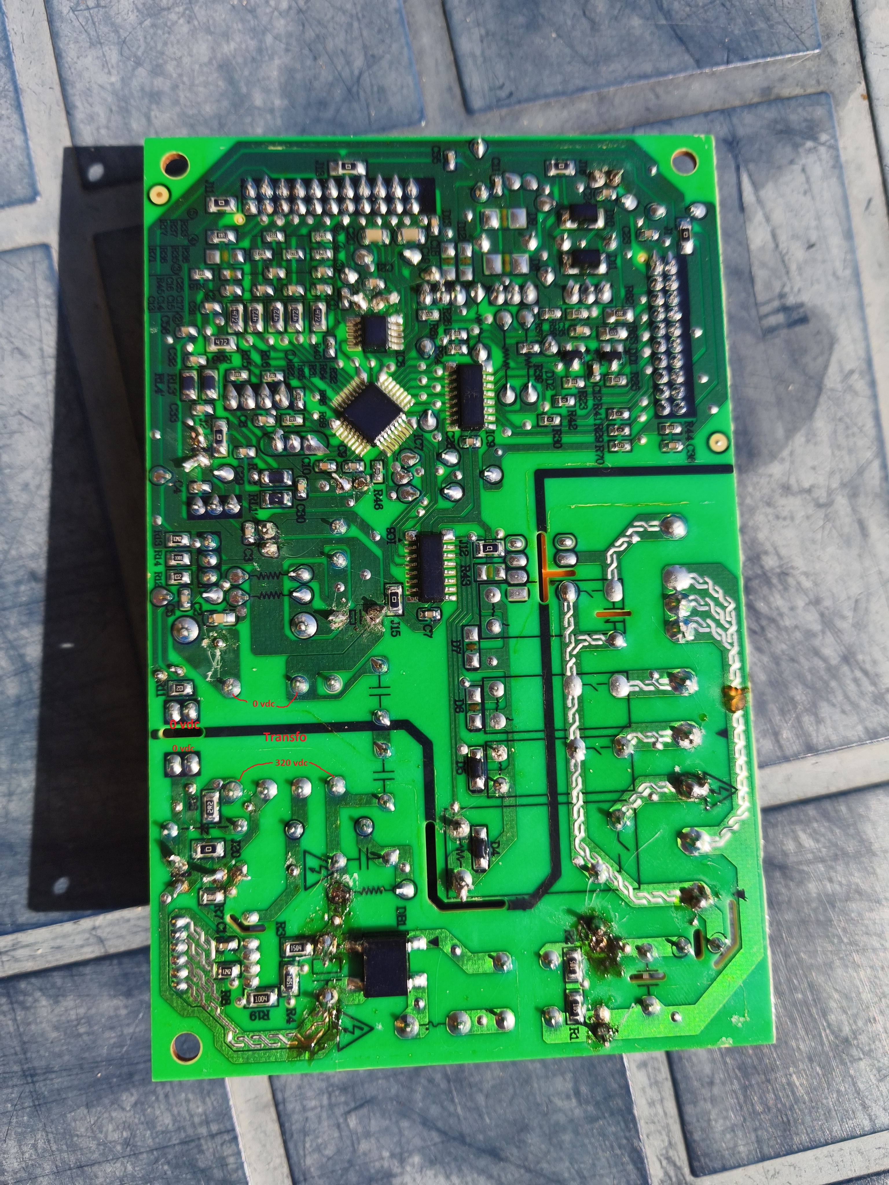

    Me revoila avec mes peripeties
    Pour le montage final, j'ai voulu refaire les soudures de la carte principale (et couper les pattes des condo changés)
    La carte ne s'allumait plus (plus rien même à l'affichage)
    J'ai donc démonté, refait quelques soudures et remonté et ca remarchait.
    J'ai donc remis la carte dans son boitier pour le montage définitif et .... plus rien
    J'ai bon regarder, refaire les soudures, verifier les continuités, les courts-circuit je ne vois rien.
    Du coup, les soudures sont de moins en moins belles
    Je ne trouve pas de 12v en sortie du transfo (mais 320v en entrée).
    Auriez vous une idée de verification ?
    PS : Même comportement avec ou sans connecteur sonde/periphérique
    PS : Si je met la carte neuve, ca marche bien evidement.
    Pièce jointe 520373
    ça marche bien avec la carte neuve.. c'est à dire le ventilo aussi ? plus aucun souci ?
    sur l'ancienne carte il faut essayer de voir comment est alimenté le ventilo, il est possible qu'il y ait un variateur de vitesse asservi à l'information de la sonde
    un ou plusieurs composants de l'alimentation a du claquer

    Ce n' est plus une histoire de ventilo (il est débranché encore).
    La, il n'y a plus de jus du tout.
    Avec la nouvelle carte, l'afficheur s'allume et le compresseur démarre.
    Ça marchait juste avant que je refasse les soudures.

    il va falloir les revérifier toutes, en espérant qu'un composant n'ait pas trop chauffé, et vérifier qu'aucun court circuit ne s' est formé en douce
    flux + pompe à dessouder + événtuellement tresse, et une panne propre
    par contre, avec les différentes manips il est possible qu'une piste se soit coupée au raz d'une pastille, le truc vicieux qu'on peut néanmoins trouver à l'ommètre sur "test de continuité"

    Vu que j'ai 320v a l'entrée du transfo, peut on déjà exclure le primaire ?

    en principe on ne peut pas mesurer la tension à l'entrée du transfo car il s'agit d'impulsions à plusieurs kilo Hertz, si on trouve 320v stables je pense que le circuit de hachage ne fonctionne pas et donc le transfo ne peut fournir de basse tension car il ne peut fonctionner qu'avec du courant variable, même en 50 Hertz il fonctionnerait mal et finirait par crâmer
    c'est la fréquence de découpage du courant qui permet l'utilisation d'un transformateur aussi petit, les modèles en 50 Hz sont beaucoup plus gros pour la même puissance
    il vous faut étudier les bases de fonctionnement d'une alimentation à découpage pour tenter de comprendre ce qui se passe
    par exemple : http://lesiteferroviaire.free.fr/L-a...0decoupage.htm
    mais il esxiste plein de sites et de vidéos sur le sujet
    j'ai choisi ce lien parce qu'il comporte des schémas simples et lisibles avec les explications indispensables
