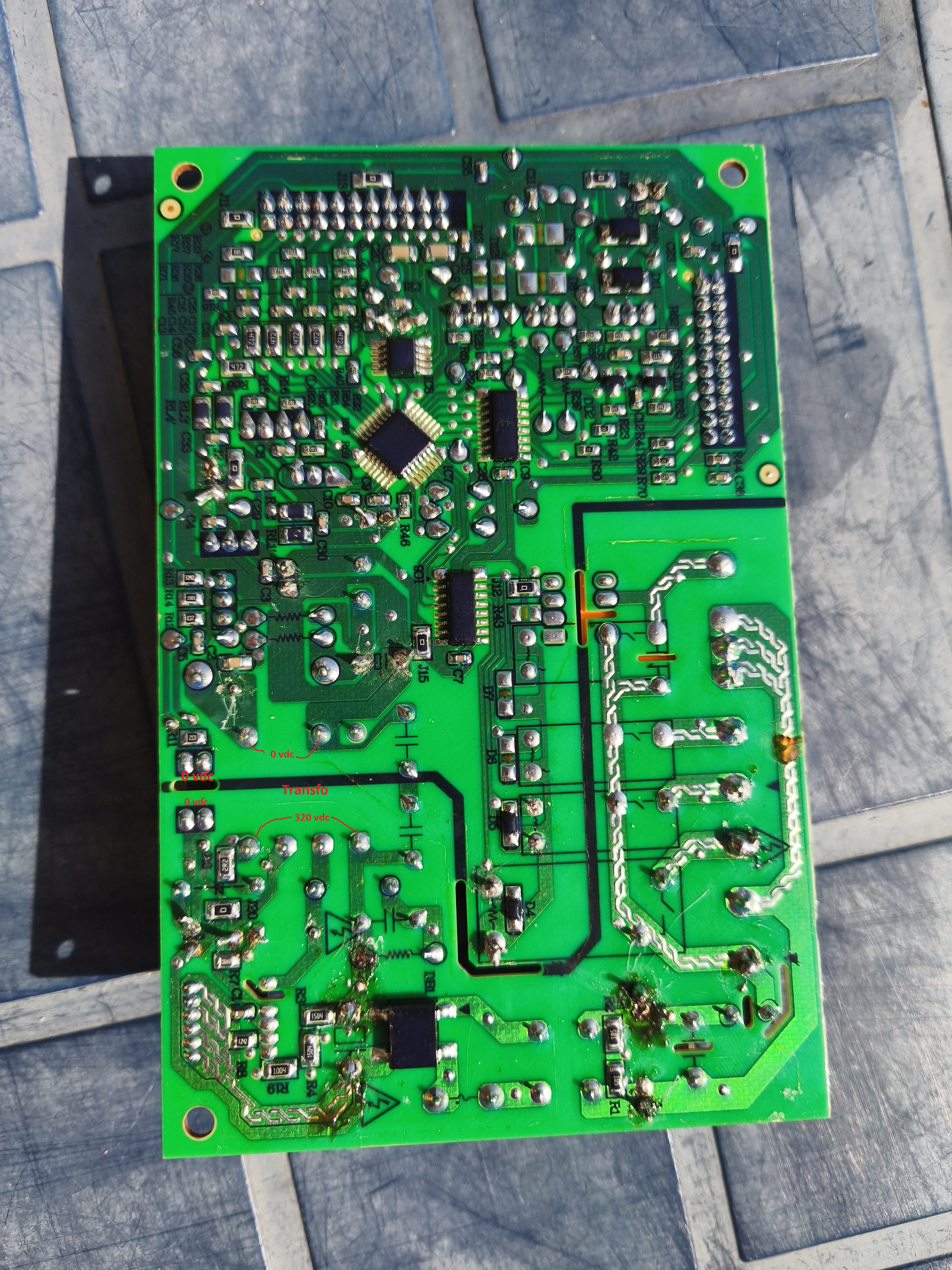

    Non, la carte s'allume, affiche que des 8, puis affiche 5°/-18° puis tout redemarre. Je vais faire une mini vidéo

    Si je débranche, l'afficheur, la carte principale semble se comprter de la même facon (j'entend le relais noir aux même intervals)
    Re : Refrigerateur redémarre en boucle (compresseur ne s'allume pas)
    c'est très étonnant, la carte principale a été remplacée par une neuve ?
    du coup on sait que ça ne vient pas de l'affichage
    il faudrait mesurer la tension en entrée de carte et sur le condensateur 400v du primaire pour voir si à ces niveaux les tensions sont stables 230v alternatif en entrée et 320v DC sur le condensateur du primaire
    si c'est stable sur l"entrée et sur le primaire il faudrait déconnecter les sorties de la carte (ventilateurs, compresseur, circuit de dégivrage etc, je n'y crois pas mais il faut quand même vérifier

    Ah, j'ai progressé.
    J'ai redémonté le fond côté congel.
    La resistance fait 235 Ohms (c'est elle qui doit être aluimentée avec le relais noir car j'ai aussi la meme resistance sur le connecteur).
    Le ventilo fait 10 Ohms
    Mais si je débranche le ventilo, la carte démarre (sans rebooter) et le compresseur se met en route au bout de qq sec.
    J'ai testé ce comportement 2 fois pour etre sure.
    Ce test a été réalisé avec l'ancien carte prnicipale (j'essai de préserver la neuve tant que possible)

    eh ben ça, c'est la meilleure !
    pouvez vous faire une photo de l'étiquette du ventilateur (s'il y en a une) ?
    si le ventilateur est conçu pour tourner sous 230v il faudrait essayer de l'alimenter seul en direct sur le secteur, attention à ne pas prendre le jus, il se peut qu'il ait des fuites de courant à la terre et que ça fasse planter la carte
    il serait bon de mesurer son isolement (multi sur résistances 20 mégohms mini)

    J'ai démonté le ventilo
    Il est donné pour 12VDC 0.22A (donc 55.5 Ohms attendu).
    En faisant tourner le ventilo à la main, j'ai une resistance qui fait le yoyo (entre négatif et positif en passant par 0).
    A noter, que j'ai testé 5/10min sans ventilo. Ca refroidit bien mais il se met a bipper (3 fois rapidement) au bout de quelques minutes.
    Soit il detecte l'absence du retour ventilo ou alors la sonde ne detecte plus le froid car pas de ventilo et eloigné du radiateur.

    Nouvelle info, le ventilo ne fonctionne pas sur une alim a part (testé avec 2 alim dont une de 3A).

    il est bien possible que l'évapo se soit pris en glace et bloqué le ventilo
    qui a du coup eu sa valeur ohmique qui a changé de valeur cela allant vers le court circuit

  30. #60
    bodbod49
    Me revoila avec mes peripeties
    Pour le montage final, j'ai voulu refaire les soudures de la carte principale (et couper les pattes des condo changés)
    La carte ne s'allumait plus (plus rien même à l'affichage)
    J'ai donc démonté, refait quelques soudures et remonté et ca remarchait.
    J'ai donc remis la carte dans son boitier pour le montage définitif et .... plus rien
    J'ai bon regarder, refaire les soudures, verifier les continuités, les courts-circuit je ne vois rien.
    Du coup, les soudures sont de moins en moins belles
    Je ne trouve pas de 12v en sortie du transfo (mais 320v en entrée).
    Auriez vous une idée de verification ?
    PS : Même comportement avec ou sans connecteur sonde/periphérique
    PS : Si je met la carte neuve, ca marche bien evidement.
    Nom : IMG_20260723_105321.jpg
Affichages : 53
Taille : 3,62 Mo
