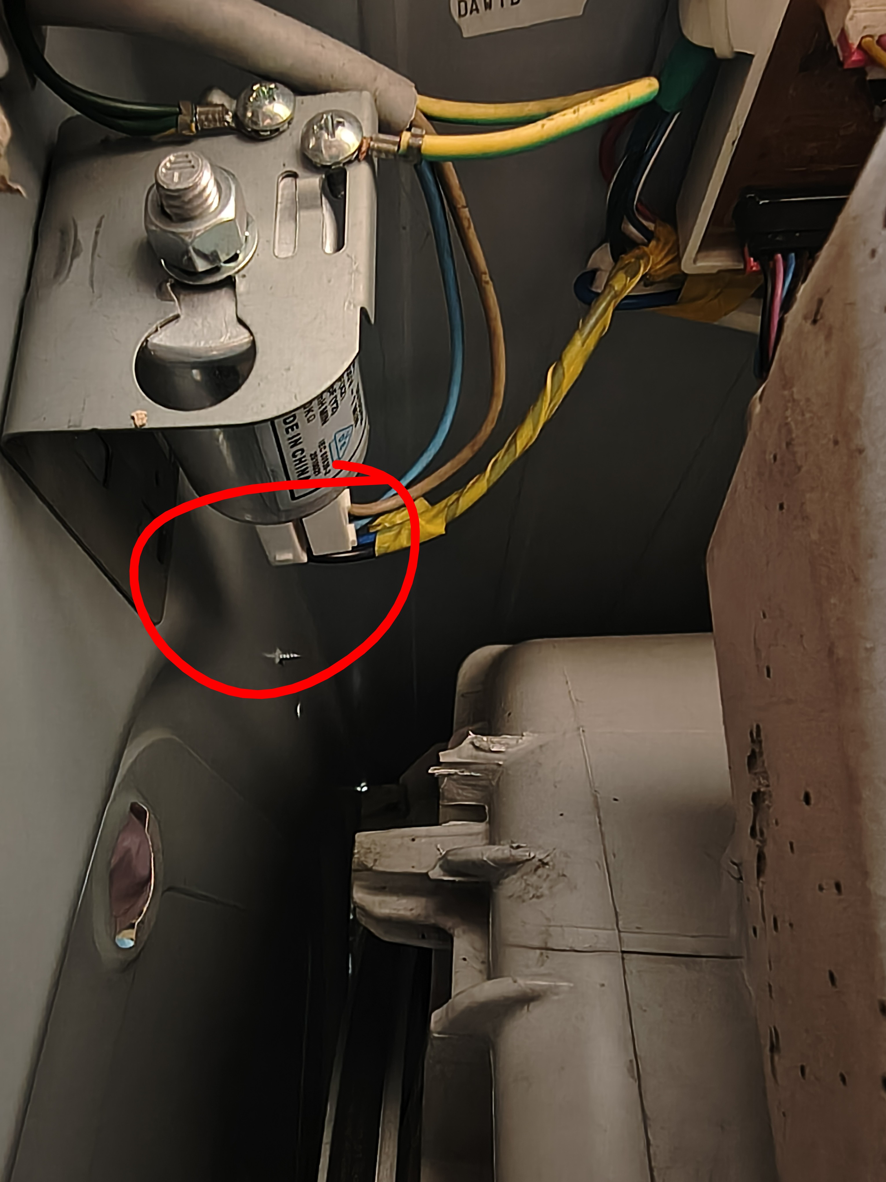

    ThomasV
    Re : Machine à laver Samsung
    Pour commencer, vérifiez si vous avez bien **230 V AC** en sortie du filtre antiparasite.
    jdsn
    Bonjour et merci pour votre réponse.
    Pouvez-vous svp m'indiquer où je peux trouver ce filtre antiparasite ?
    Je vous remercie
    Citation Envoyé par jdsn Voir le message
    Je vous remercie
    il se situe juste coté intérieur de là ou passe le cordon d'alimentation
    jdsn
    J'ai démonté et ce serait ici sur la gauche que je dois tester en sortie ? Merci
    jdsn
    J'ai testé et j'ai bien 230 V
    Bsr,
    oui, c'est cela.
    Il doit y avoir 4 bornes, 2 d'entrée, où est connecté le cordon secteur, et 2 de sortie.
    On doit trouver la tension secteur sur les bornes de sortie.
    PS : trop tard....mais c'est OK

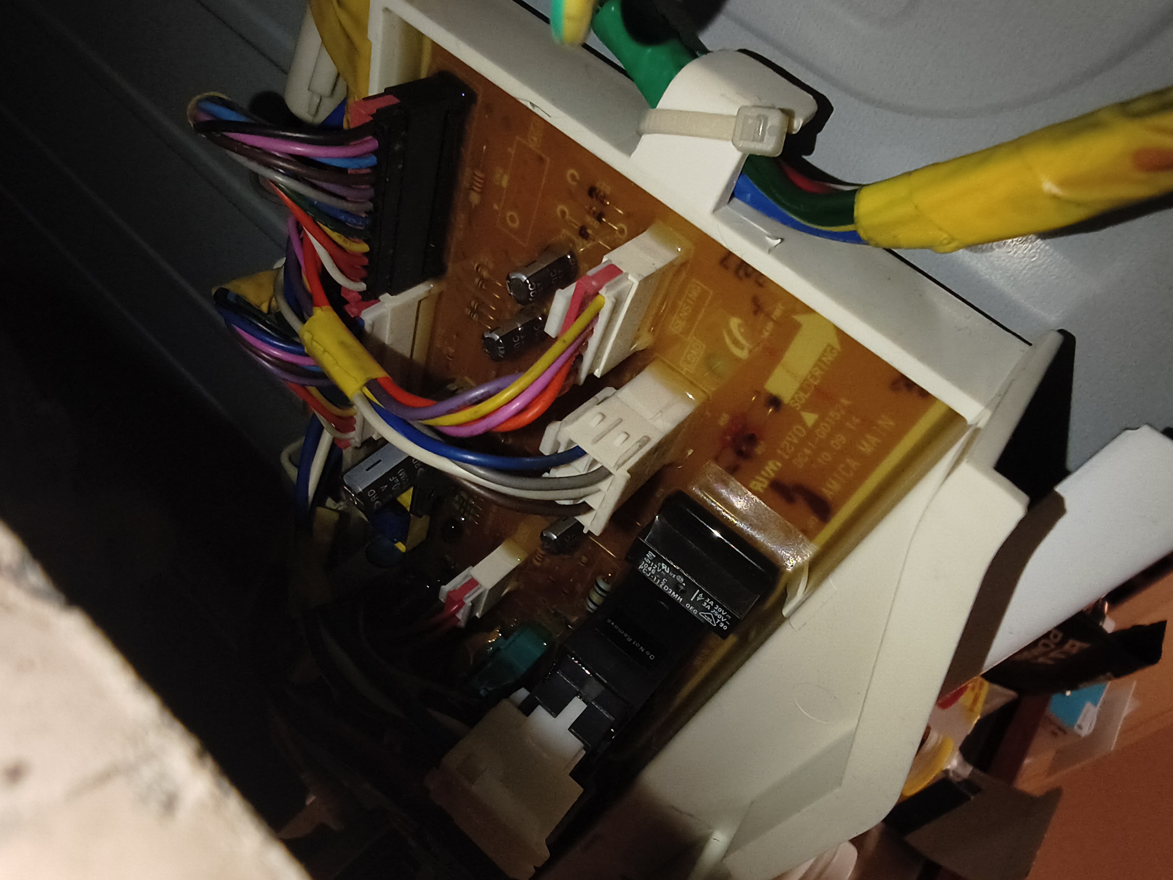

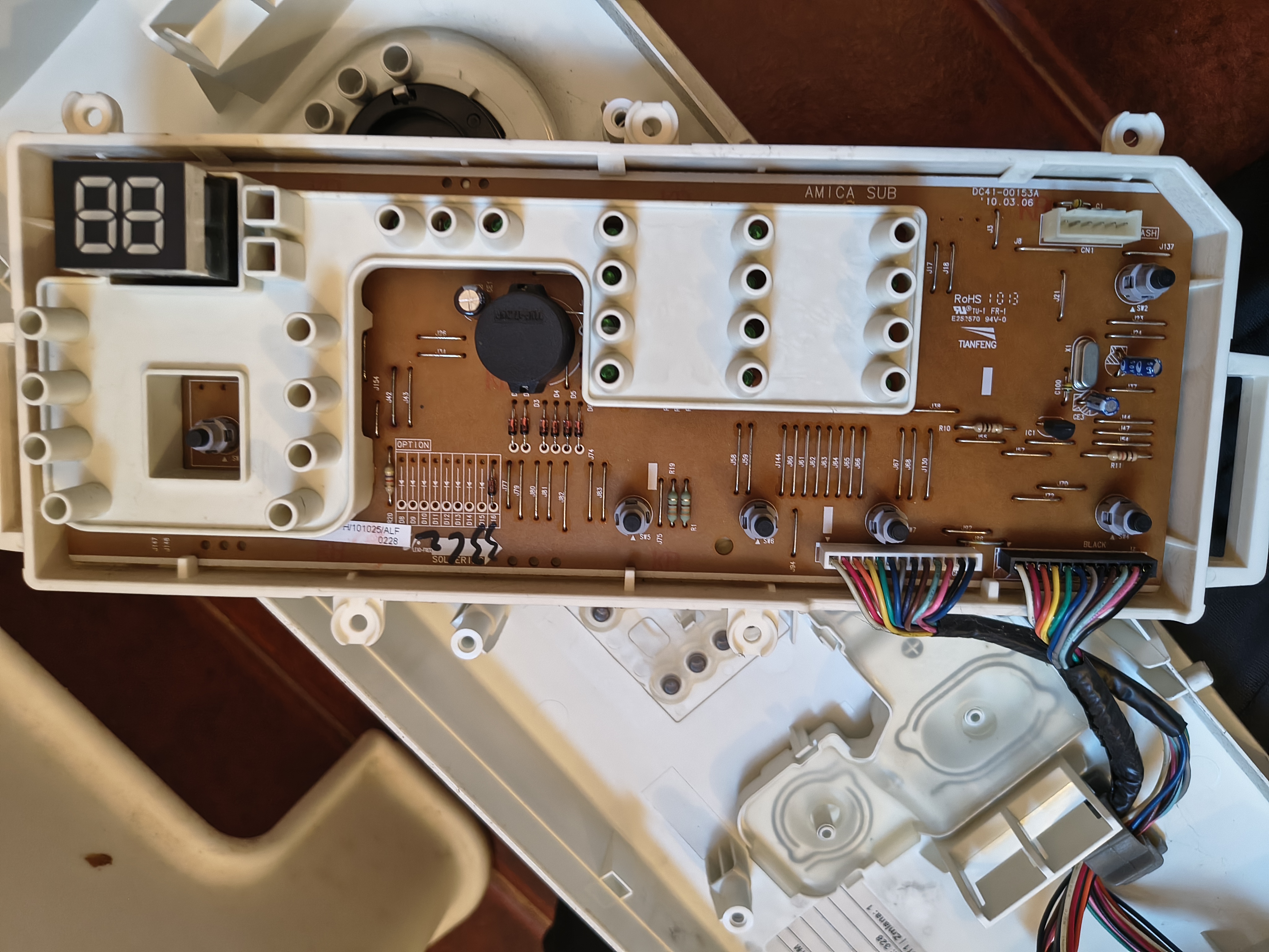

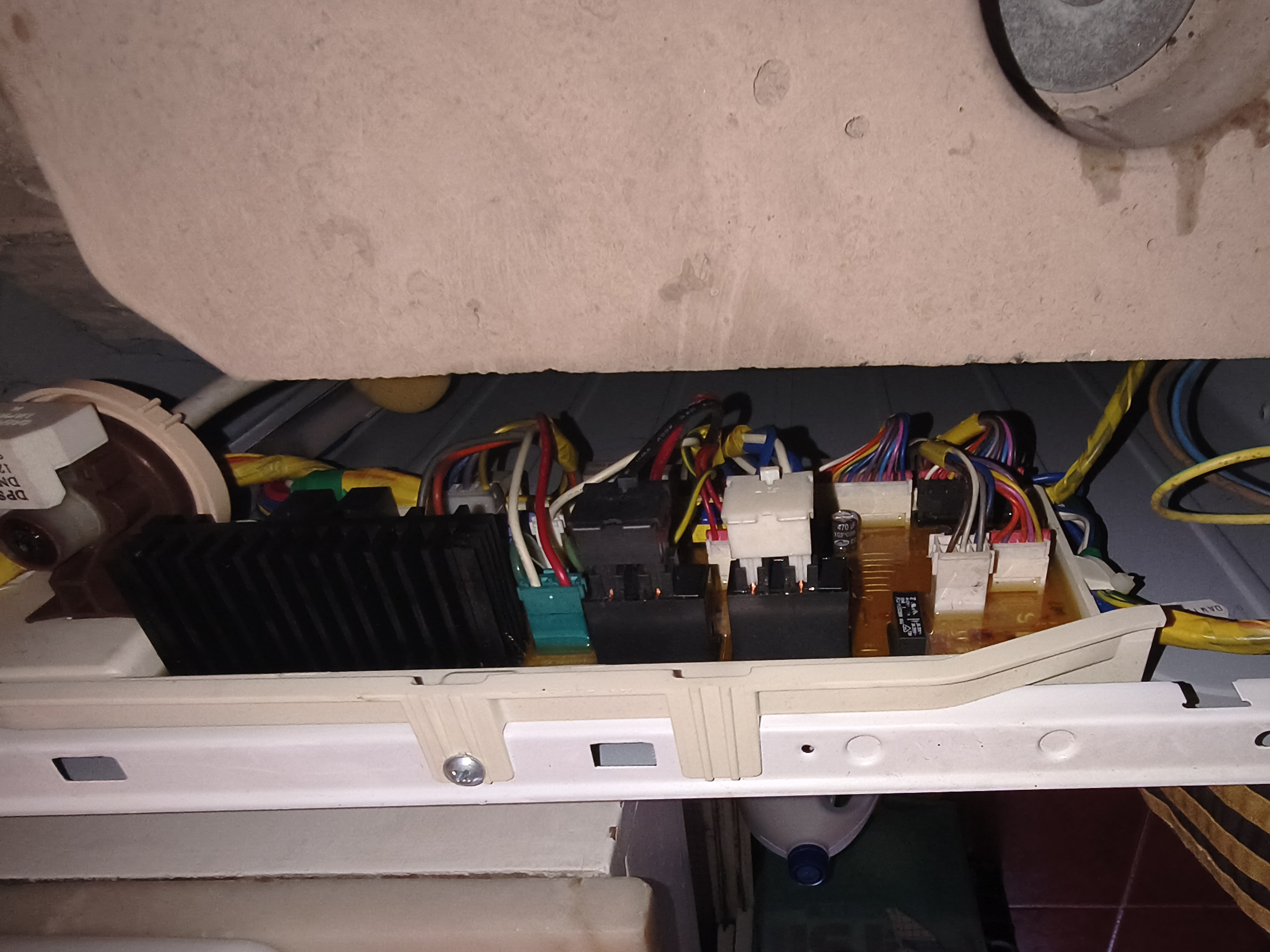

    jdsn
    Bonsoir.
    J'ai démonté et trouvé ces 2 cartes.
    La première derrière le bandeau de commandes et la seconde sur le panneau latéral de la machine.
    Laquelle est importante à ce stade?
    Svp merci
    doudou911
    à mon avis plutôt la deuxième , mais les composants semblent noyés dans la résine.

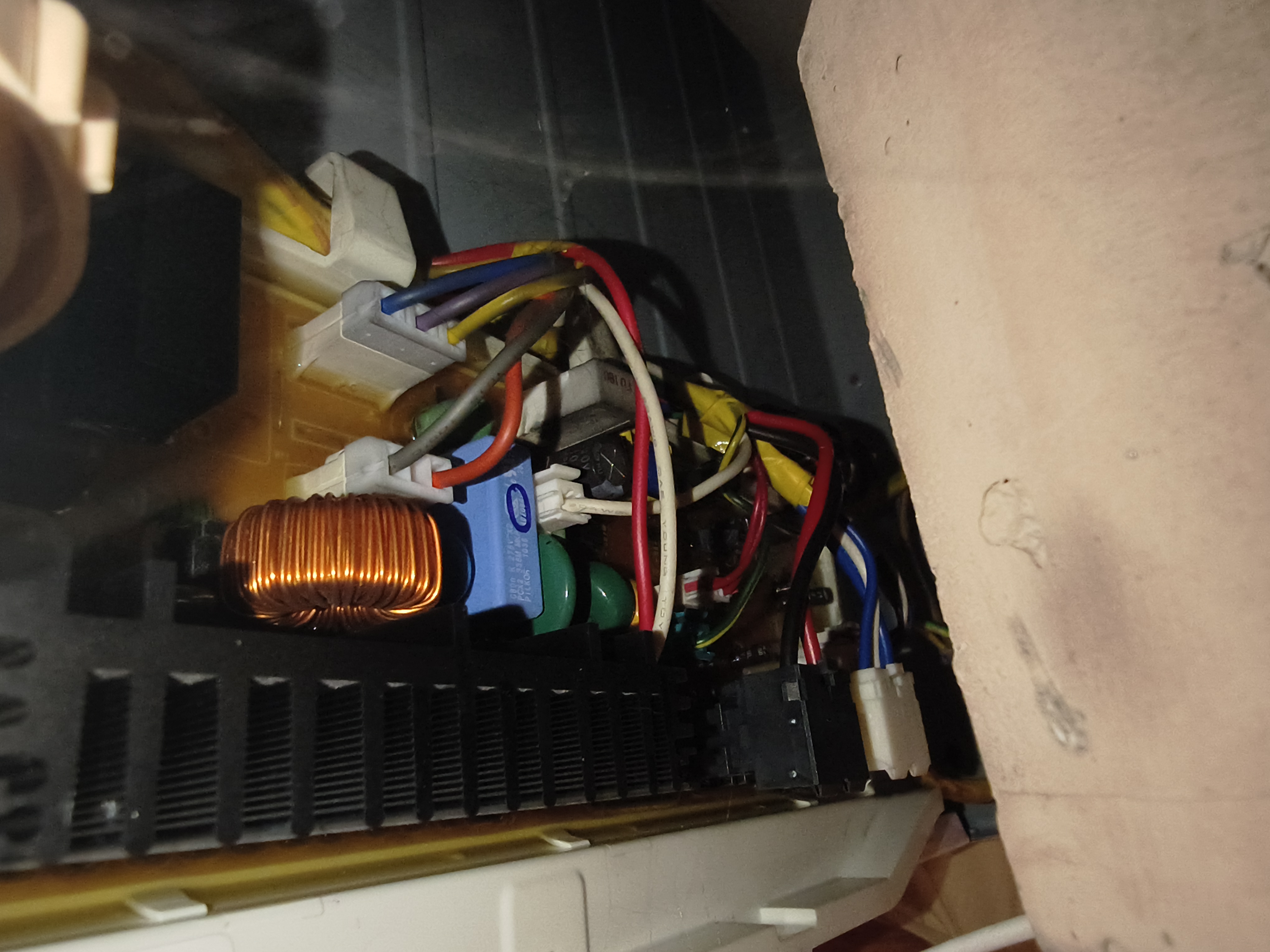

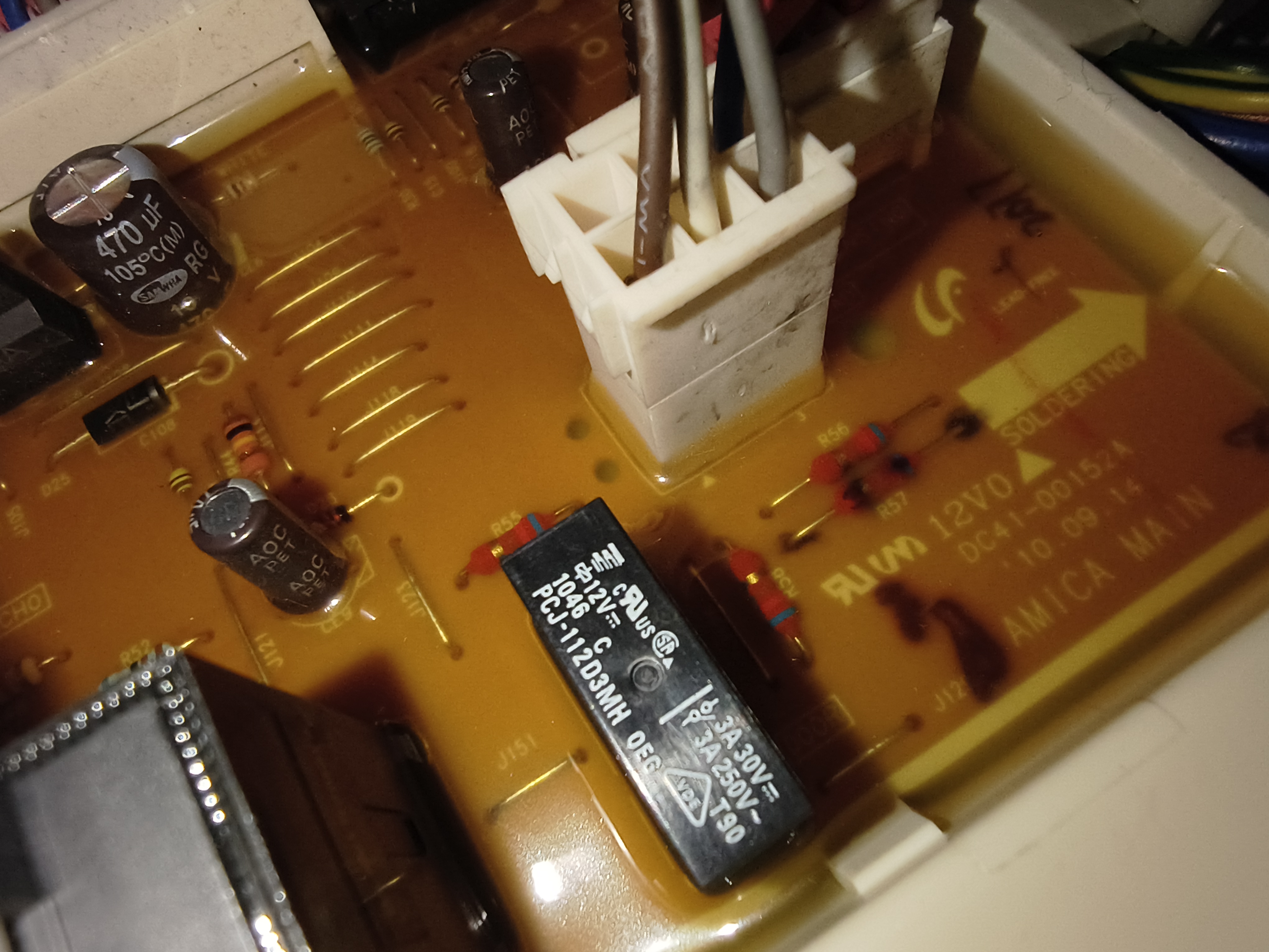

    jdsn
    Voici 3 autres photos de la deuxième :
    Désolé, pas facile de prendre des photos, d'autres éléments sont en face.
    Dernière modification par jdsn ; 27/07/2026 à 21h12.
    ptigui29
    la panne doit se trouver sur le module de puissance, pour info celui-ci n'est plus fourni.
    il y a un ou des fusibles sur cette carte (de mémoire)
    il arrive que des soudures lâchent (surtout sur le ci convertisseur tri mais peut être aussi sous le transfo à découpage)

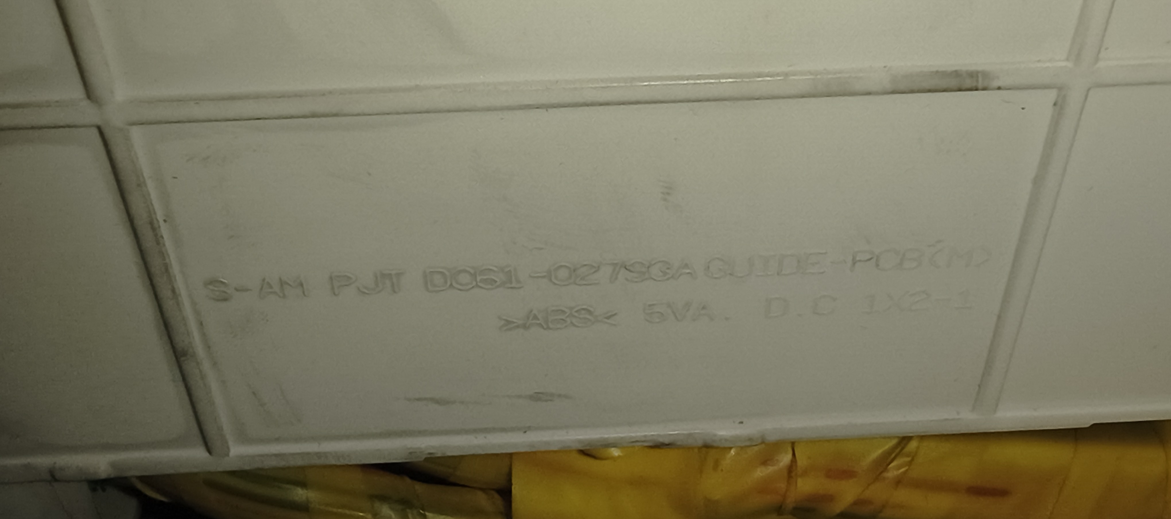

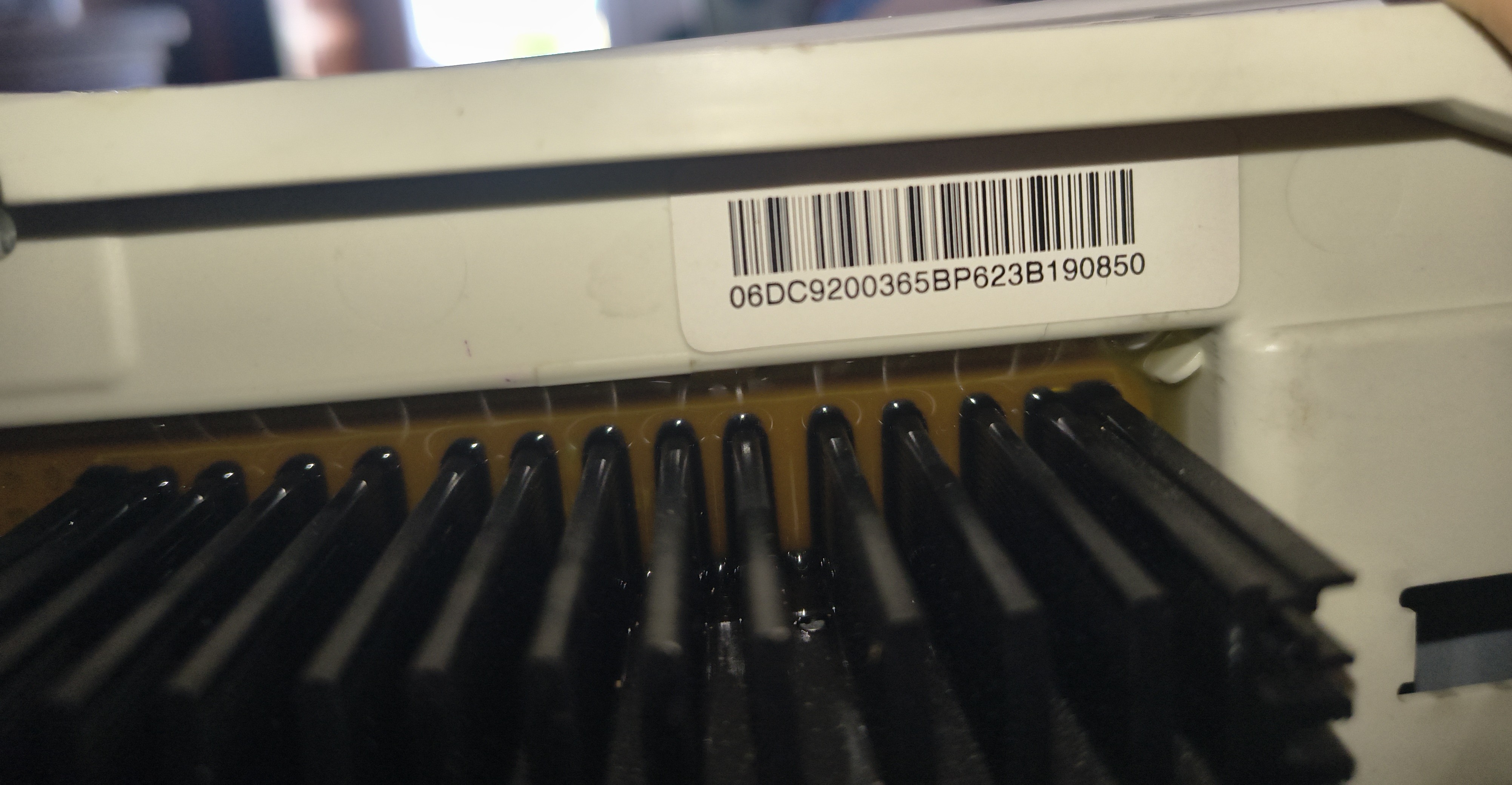

    peut on avoir une photo de l'étiquette de la carte de puissance ?
    jdsn
    Bonjour à tous et merci pour vos réponses.
    Ce seraient ces chiffres, l'étiquette de la carte?

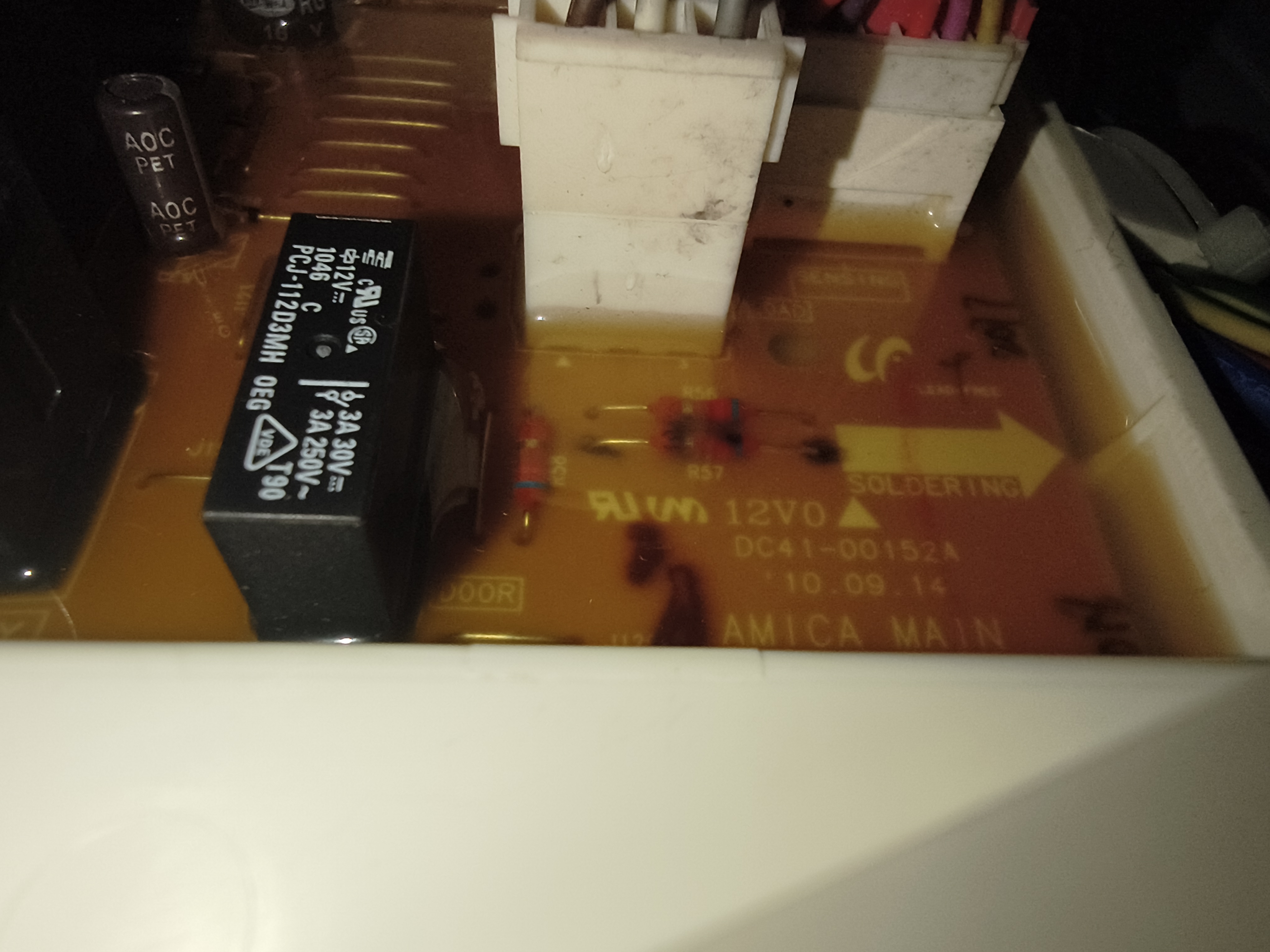

    Flyingbike
    Responsable des forums
    Sur cette photo on dirait bien que ça a chauffé !! Il faudrait voir l’autre côté de la carte mais ça sent pas bon.
    oui, au niveau des pattes de la diode c'est flagrant
    le diode elle même parait avoir souffert
    Dernière modification par titijoy3 ; 28/07/2026 à 09h23.
    jdsn
    Comme disait justement doudou911, la carte et les composants sont noyés dans une résine. La carte est ainsi "soudée" tout autour à son support en plastique blanc
    c'est du silicone souple, pas de la résine dure, certains ont réussi à refaire des soudures en découpant le plastique arrière (je crois que le silicone est surtout dessus
    cela dit, il semble qu'il y ait des dégâts, ça risque d'être très compliqué voire impossible à dépanner
    et pour les photos de l'étiquette sur la carte ?
    jdsn
    C'est ça l'étiquette, à l'arrière du support en plastique blanc?
    jdsn
    J'ai cherché de nouveau, mais à part ces 2 références je me trouve pas. C'est un numéro avec beaucoup de chiffres ?
    Re
    sur la carte sa référence est DC41-00152A
    jdsn
    C'est cette étiquette ?
    ptigui29
    oui c'est cette étiquette,la référence SAV du module électronique est dc92-00365b, pièce plus disponible.
