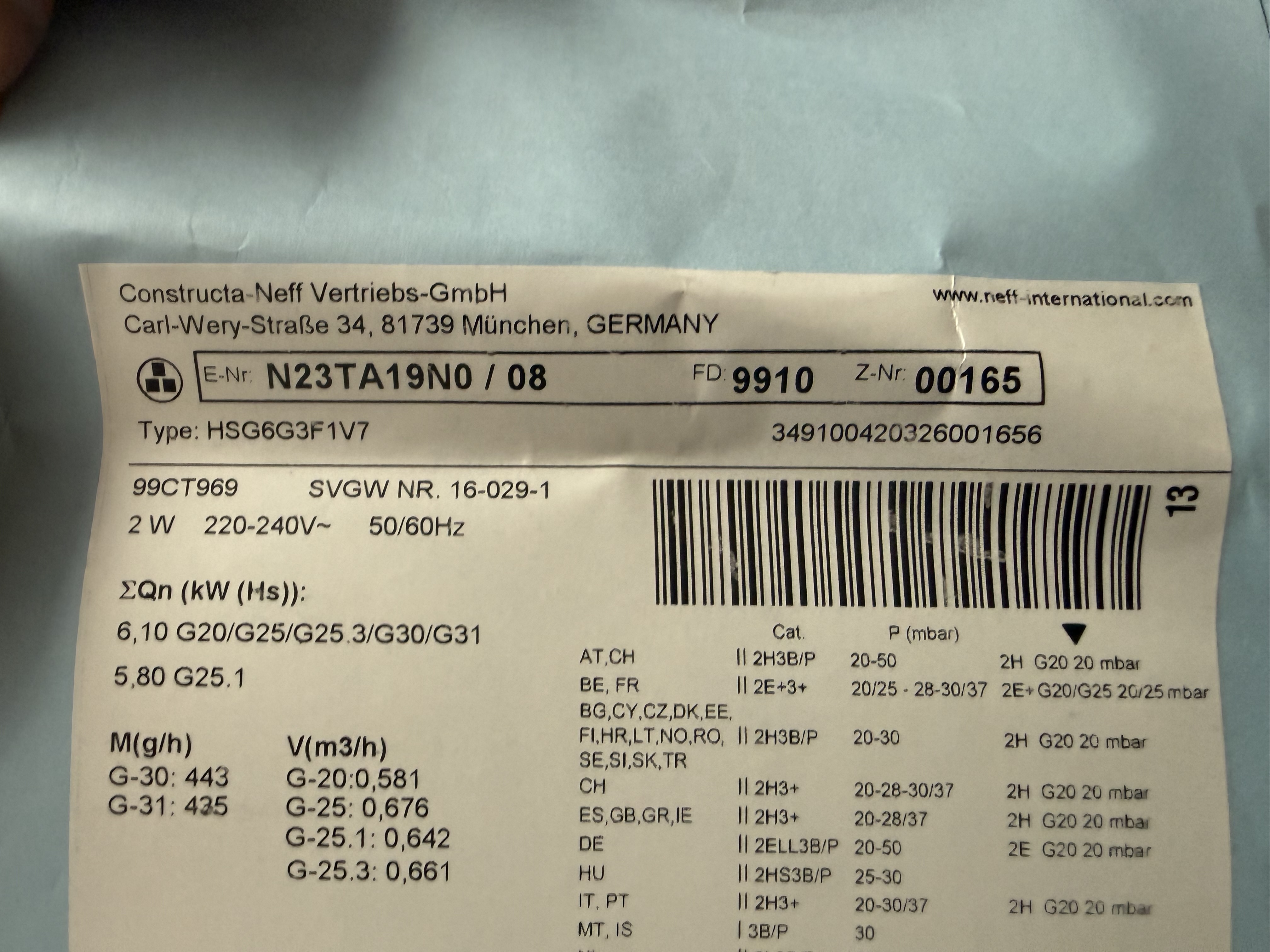

    quelle est la référence de l'appareil?? (une photo de la plaque signalétique)
    Pracolas
    Re : Plaque gaz NEFF : problème avec molette de sélection et affichage
    Nom : IMG_9392.jpeg
Affichages : 95
Taille : 2,57 Mo
    Voici!

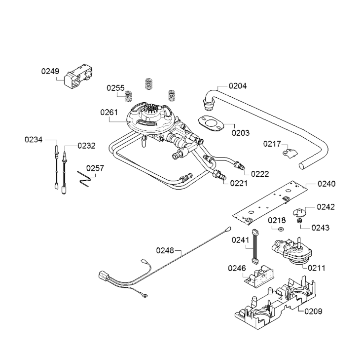

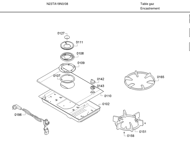

    salut Jeryko
    c'est une plaque a un ou 2 foyers
    sur ce coup c'est un foyer

    @ Richard, la commande du gaz est fait par un micro moteur ? ou c'est juste un affichage de la position du bouton
    Dernière modification par doudou911 ; 22/08/2026 à 17h26.
    Pracolas
    Re : Plaque gaz NEFF: problème avec molette de sélection et affichage
    Oui il y a bien cette roue codeuse mais “sans contact” (pat impédance??)
    d'où la question au post #12
    Comment fonctionne-t'elle ? Des mauvais contacts pourraient expliquer le problème ?
    des petits aimants et capteurs Hall ?
    variation de capacité ?
    autres ?
