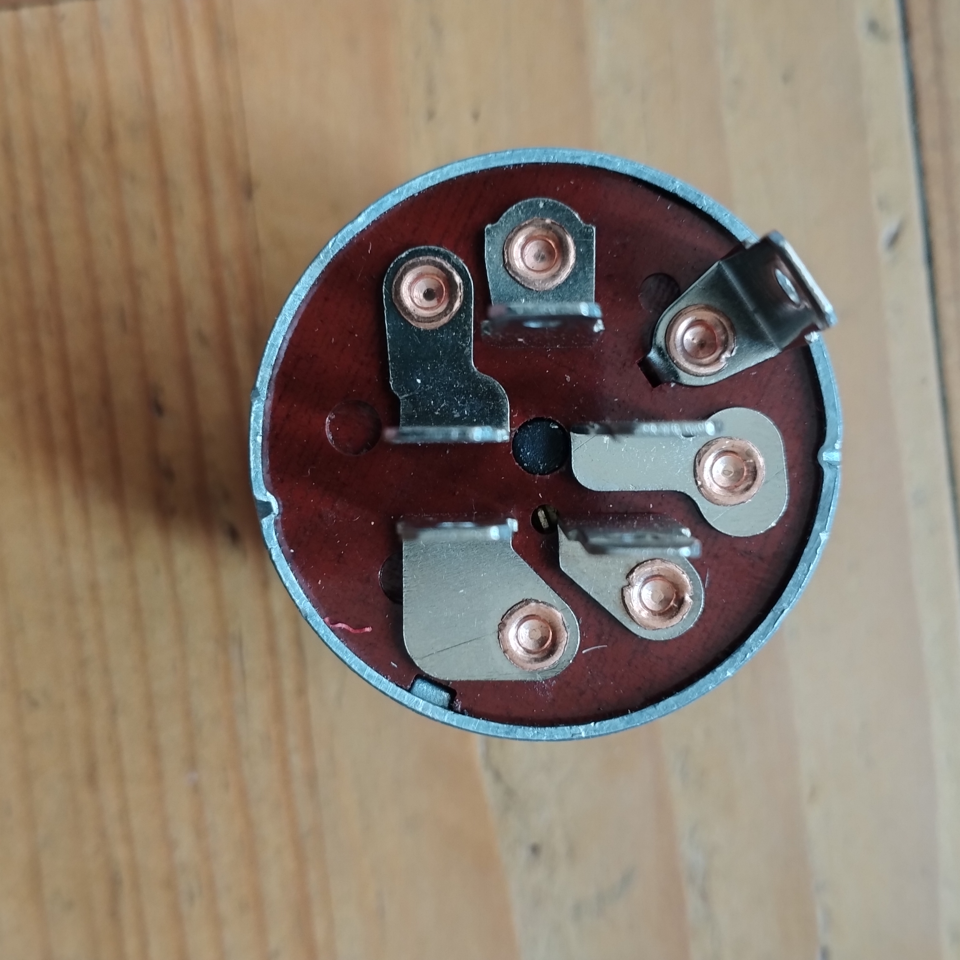

j'ai ce démarreur à remonter et je ne sais pas du tout comment ... J'ai 4 fils : blanc, rouge, noir et gris.
Mon tracteur est un vieux Rally RL12536T. Quelqu'un peut-il m'aider ?
Merci !

Démarreur ou contacteur de démarrage ?

Oui c'est un "contacteur" en fait... Enfin, un truc pour démarrer le bazar, quoi...
Ça donne une idée de mes connaissances dans le domaine !

Y a-t-il des lettres gravées sur les cosses ?

Non, justement

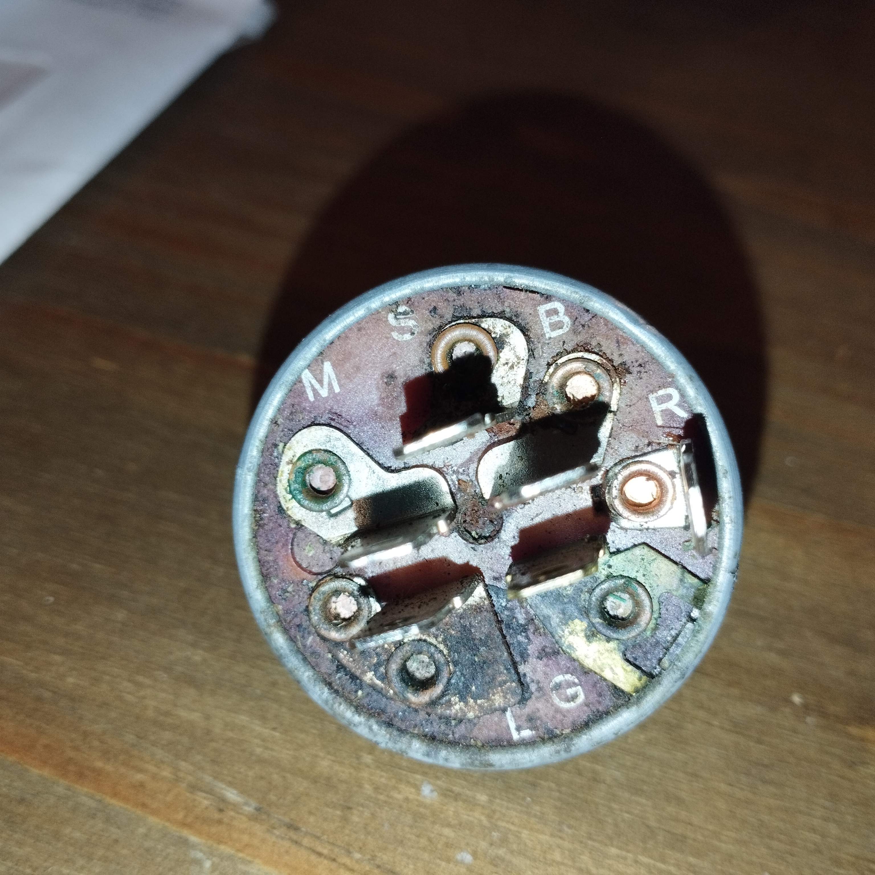

Il y en a sur l'ancien par contre. Du coup je peux peut être transposer ?

La disposition ressemble pas mal à l'ancien sauf que l'ancienne borne R n'est pas à la même place.
À l'ohmmètre, tu peux sans doute retrouver la place des bornes en te guidant sur :
Correspondance des positions de la clé
Position ARRÊT (OFF) : Les bornes M et G sont reliées (coupe le moteur en mettant l'allumage à la masse).
Position CONTACT (RUN) : La borne B est reliée aux accessoires (L).
Position DÉMARRAGE (START) : La borne B alimente la borne S pour lancer le démarreur.
Se méfier, c'est une réponse d'IA.
Dernière modification par f6exb ; Hier à 21h34.

Je vais éviter un branchement hasardeux, pas envie de griller le circuit...
Pour l'ohmmètre, je n'ai pas et je serais bien incapable de savoir comment l'utiliser

Pourquoi n'as-tu pas repris l'original 144921 ? On le trouve sur le net il me semble.

Parce que je ne savais pas que c'était un autre modèle... Je me suis basé sur celui qui était dessus
