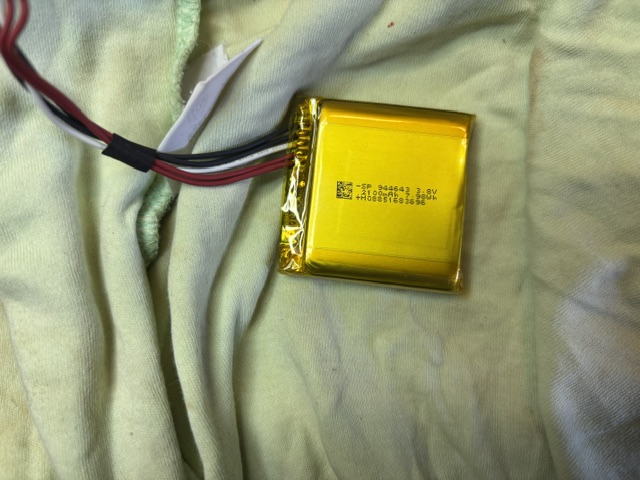

    Cablage accus
    j ai un accus qui je pense est mort
    je ne comprends pas le câblage qui a 5 fils
    quelqu'un connait ce genre de produit?

    Batterie Li-Ion avec sa carte BMS ou fort probablement PCM
    Et comme tu n'y connais rien, danger, pas toucher...
    Re : Cablage accus
    Regarde bien en haut près du connecteur, il y a une petite puce électronique.
    régulation tension, courant ou température ? je ne sais pas trop.

    Re : Cablage accus
    Sur ce genre de batterie, il peut y avoir un BMS intégré. C'est une petite carte de CI d'où partent les fils. Les connexions à la batterie se font par les deux extrémités de la carte.
    A quoi ressemble le connecteur au bout des 5 fils et quelles connexions côté utilisation.
    Re : Cablage accus
    apparemment batterie logitech
    https://www.batteriedeportable.com/r...-sp944643.html
    Le code SP944643 désigne une batterie de rechange rechargeable au lithium-ion polymère, conçue pour les enceintes Bluetooth Ultimate Ears Wonderboom (modèles 1 et 2) de Logitech. Sa tension standard est de 3,8 V et sa capacité habituelle est de 2100 mAh
    Compatibilité principale : Enceintes Ultimate Ears Wonderboom (références 984-000839, 984-000851)Équivalences de codes : 533-000154, AEC944643

    je mesure 3.8v entre les fils noir et rouge
    Re : Cablage accus
    Oui et alors ?
    On ne peut quasiment pas définir l'état d'une batterie de ce type en mesurant la tension.
    Si le chargeur est intelligent, il a peut-être enregistré quelque chose mais "je ne sais pas encore faire parler les chargeurs".
    Tu as lu le lien du post #4 de gienas ?

    3.8 V est la tension nominale des batteries Lithium. En fait c'est 3.7V, et un peu plus à pleine charge.
    IL arrive souvent que les fils d'alimentation soient doublés pour supporter le courant, il suffit de mesurer la tension entre les deux fils rouges et entre les deux fils noirs pour le savoir. Est-ce le cas ici ?
    Quels sont les symptômes laissant penser que la batterie est morte ?
    De quel appareil provient cette batterie ?
