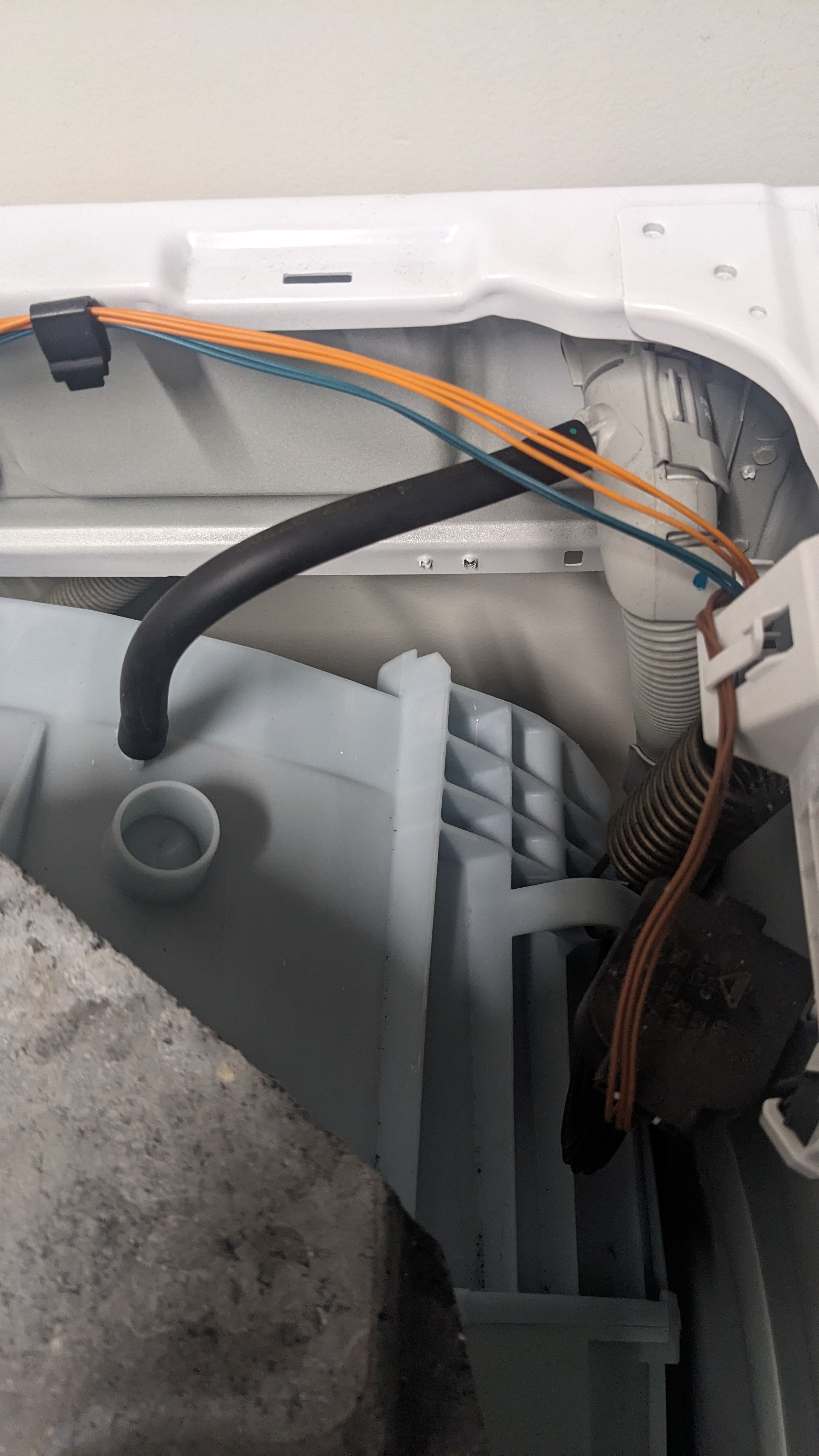

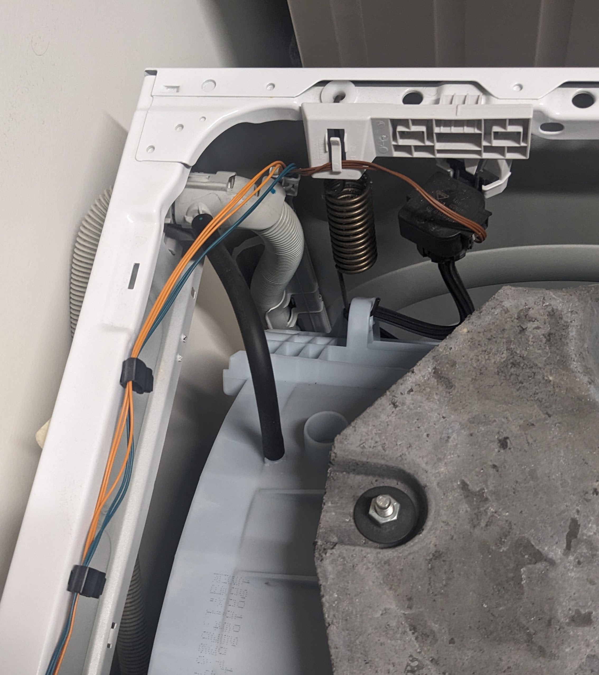

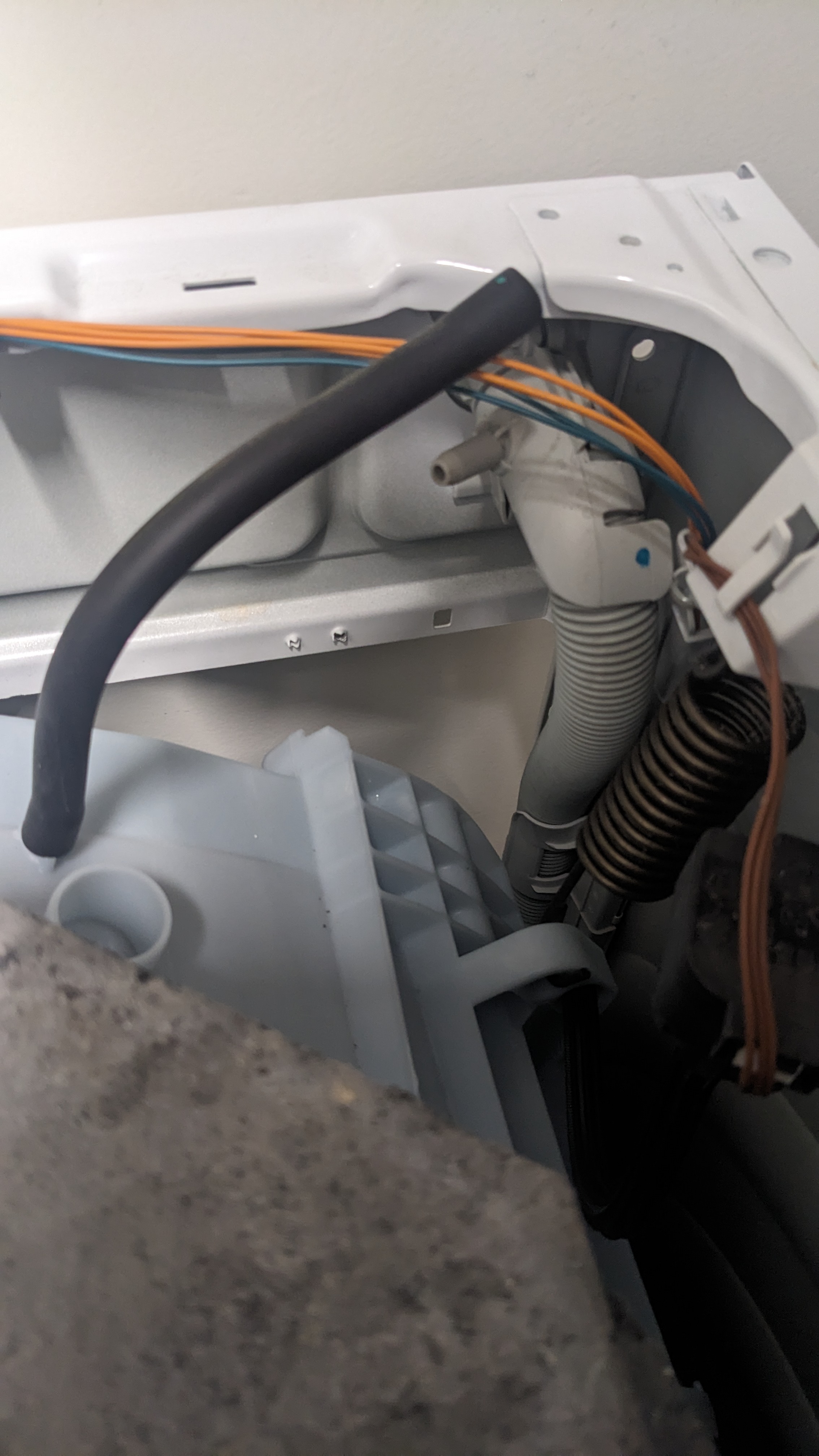

    Mon épouse me dit que le lave linge Siemens WM14T419FF fuit... je démonte, je regarde et je vois une durite en partie haute de la cuve qui n'est connectée à rien. J'avais jamais remarqué cette durite, je la calcule pas du tout. Pas loin au fond à droite et à portée directe de cette durite "libre", je vois une prise ou bitonniau mâle qui sort latéralement du tuyau d'évacuation. Tiens, ça alors. Je fais deux trois recherches je crois comprendre que cette durite permet à l'air de s'échapper de la cuve qd elle se remplit. J'avais jamais pensé à cet aspect du mécanisme d'un LL, ok, pq pas. Mais alors pourquoi devrait-elle connecté sur le tuyau d'évacuation ? là, je pige pas.. j'ai cherché la logique de tout cela en ligne sans trouver. Donc je poste et pose la question aux spécialistes...
    En attendant, je l'ai reconnecté (voir photos durite connectée et déconnectée).
    Toute explication appréciée, d'avance merci et bonne journée à tous !

    Re : Lave linge Siemens durite d'évent .. truc bizarre
    Il faut considérer la possibilité que de l'eau puisse être projetée vers ce tuyau lors de la rotation ou de l'essorage, il y a aussi génération de mousse durant le lavage.
    ce tuyau est dit : mise a l'air libre
    cela est nécessaire pour éviter une éventuelle "cavitation" de la pompe de vidange
    je dis "éventuelle" car cela n'est pas systématique
    toutefois comprendre que le tuyau de vidange a son extrémité a l'air libre dans le tuyau d'évacuation mural donc cela communique avec la cuve
    par contre il ne faut surtout pas que le tuyau d'évacuation
    trempe dans l'eau du siphon car cela pourrait engager un remplissage au rinçage en continu
    qui s'évacue sans l'aide de la pompe et de fait peut durer ad vitam æternam
    en réalité c'est encore plus complexe car a double effet pour éviter le siphonnage
    Bjr Richard, merci pour votre réponse. Je découvre la question de la pression à l'intérieur de la cuve. Oui, lorsque la pompe vidange la cuve, il faut bien combler le volume d'eau qui disparait par un volume d'air égal sans quoi la pression baisserait dans la cuve. Et cela pourrait compliquer les choses au niveau de la pompe, ok, je comprends ça. J'imaginais que l'air pouvait rentrer dans la cuve via l'arrivée du boitier lessivier. Mais visiblement ce n'est pas le cas. Comme l'indique Gwinver que je remercie en passant, y'a de la mousse qui est produite dans la cuve et celle-ci pourrait finir par ressortir à l'extérieur si la durite en question avait son extrémité à l'air libre. Ce qui me dérange avec le fait qu'elle soit connectée sur le tuyau de vidange, c'est que pendant la vidange, il me semble qu'une petite partie de l'eau qui est poussée par la pompe va bifurquer, entrer dans la petite durite et revenir dans la cuve, non ? ça parait logique...
    (voir photos pour la durite connectée sur le tuyau d'évacuation ou non connectée)
    Re
    Il n’y a pas lieu de s’inquiéter de ça
    L’important est de ne pas que cela cavite ou siphonne
    qd j'ai démonté le LL pour regarder dedans, la petite durite était déconnectée du tuyau d'évacuation. Et qd j'ai mis un programme pour tester et voir.. y'a des petites sorties d'eau qui se sont produites sont mes yeux, l'eau sortait du petit bitonniau mâle qui est latéralement sur le tuyau de vidange. J'imagine qu'avec le temps et les vibrations de la cuve, la durite s'est détachée toute seule du petit bitonniau en question. Bizarre que Siemens n'ai pas prévu un collier ou qque chose d'équivalent pour assurer que ça se déconnecte pas... mais bon.. on en apprend tous les jours !
    Bonsoir.
    On peut voir sur les vues que le raccord vers la sortie de l'évacuation n'est pas perpendiculaire au tuyau mais a un peu d'incidence. Cet angle devrait permettre de créer un peu d'aspiration par l'écoulement de l'évacuation et empêcher un retour d'eau vers la cuve.
    Effectivement, il devrait y avoir un clip. Il faut regarder l'état de la matière de ce tuyau, peut-être est-il un peu craquelé et a perdu un peu de son élasticité.
    Tuyau en bon état général, RAS. Effectivement, l'absence de collier ou clip est bizarre.
    ce qui est plutôt inquiétant ce serait le pourquoi du décrochage de ce tuyau
    qui a mon avis a été confronté a un très fort balourd
    je ne pense pas qu'il y avait des colliers
    sinon il en resterait au moins 1
    comme je suppose la cause a l'origine d'un très fort balourd
    la question que je pose est la suivante
    n'auriez vous pas lavé une couette avec essorage en fin de cycle ??

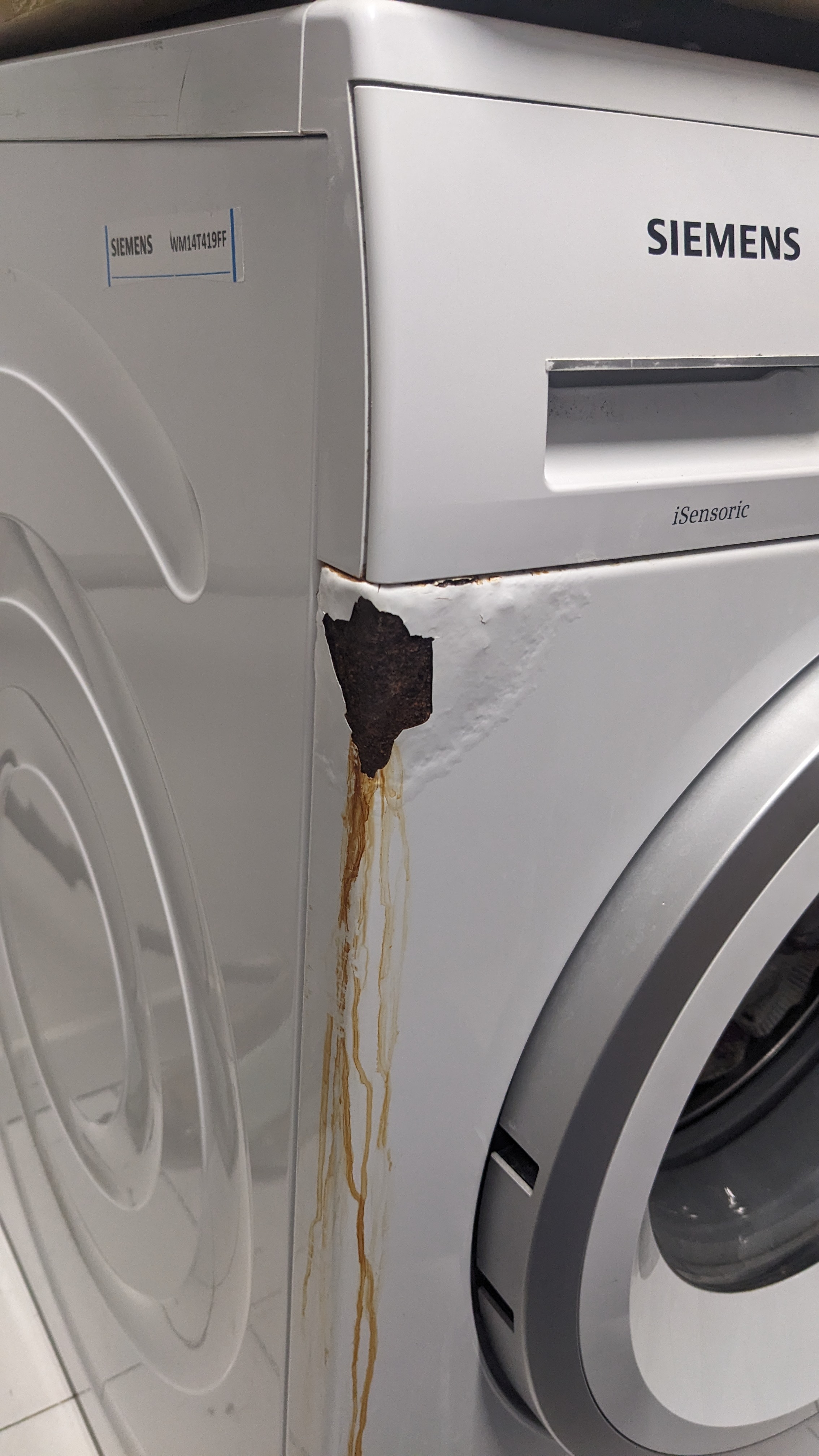

    Si je questionne la qualité de Siemens, c'est que sur cette machine en particulier, dès 2 ou 3 ans d'utilisation à peine, y'a de la peinture qui s'est craquelée, détachée et ça a rouillé (voir photo) sans raison. Je trouve cela très décevant pour un produit à 750 € (je me rappelle plus, mais un prix moyen-haut). On a aussi le sèche linge Siemens, et là, c'est le clip en plastique de la trappe en bas à gauche pour accéder au filtre qui s'est cassé sans raison. Est-ce juste le "pas de bol" ou est-ce une réelle baisse de qualité chez Siemens pour ces produits ? je sais pas...

    Sinon, pour la peinture qui se barre et la rouille sur une machine Siemens iQdrive 500, c'est pas bizarre qd mm ?
    cela m'est arrivé de voir cela de façon similaire peu importe la marque
    et la technologie utilisée
    chargement par devant ou par dessus (le plus sensible a cela)
    en général ce sont des débordements provoqués par des dépôts lessiviels
    dans des tiroirs a produits
    ou carrément des obstructions des buses de la douchette situées au dessus du tiroir
    tout cela demandant un nettoyage a l'aide d'une brosse a dent de la douchette par exemple
    retirez le tiroir et contrôlez l'état de la douchette
    Cielbleu92
    Je comprends mais là, dans le cas présent, c'est propre, on fait relativement attention avec les produits lessiviers.
    Je crois plutôt à un défaut de revêtement et peinture lors de la fabrication de la pièce en question.
    sur ce point nos avis divergent
    perso je regarderai
    ce qui est l'anomalie qui provoque la présence d'eau
    sous la poignée du tiroir a produit
    car l'eau ne doit pas apparaître a cet endroit
    d'autant plus que cela semble systématique
    en sus comme par hasard la machine porte un coup
    qui a déformé le panneau latéral juste a hauteur de la boite a produit
    et je ne serai pas surpris que la boite a produit a subi un dommage collatéral
    vous avez repeint le panneau avant mais a mon avis
    c'est a retraiter via la sous couche
    et revoir le positionnement de la boite a produit
    car ça va continuer
    et vous n'avez pas que cela comme souci
    c'est en fait une machine pose libre
    bien que je doute qu'il y ait un jour un problème
    cette machine possède sous le top un contrepoids en haut de cuve
    pour l'encastrement
    il aurait fallu un contrepoids en façade de cuve et arrière de cuve
    il y a chez eux des machines prévues en conséquence
    j'ai un jour rencontré les pompiers dans un appartement
    a cause de cela (immeuble inondé aux étages inférieurs)
    la cliente était au marché en train de faire ses courses
    Dernière modification par richard 31 ; 07/08/2026 à 17h04.
    Bsr,
    un problème que j'ai déjà rencontré sur une autre marque, le mauvais positionnement de languettes dans le tiroir à produits.
    Il y a un positionnement pour la lessive liquide, et un autre pour les poudres.
    Si mal positionné, ça peut déborder et créer ce genre de dégâts.(la rouille)
    Vérifier avec la notice d'utilisation.
