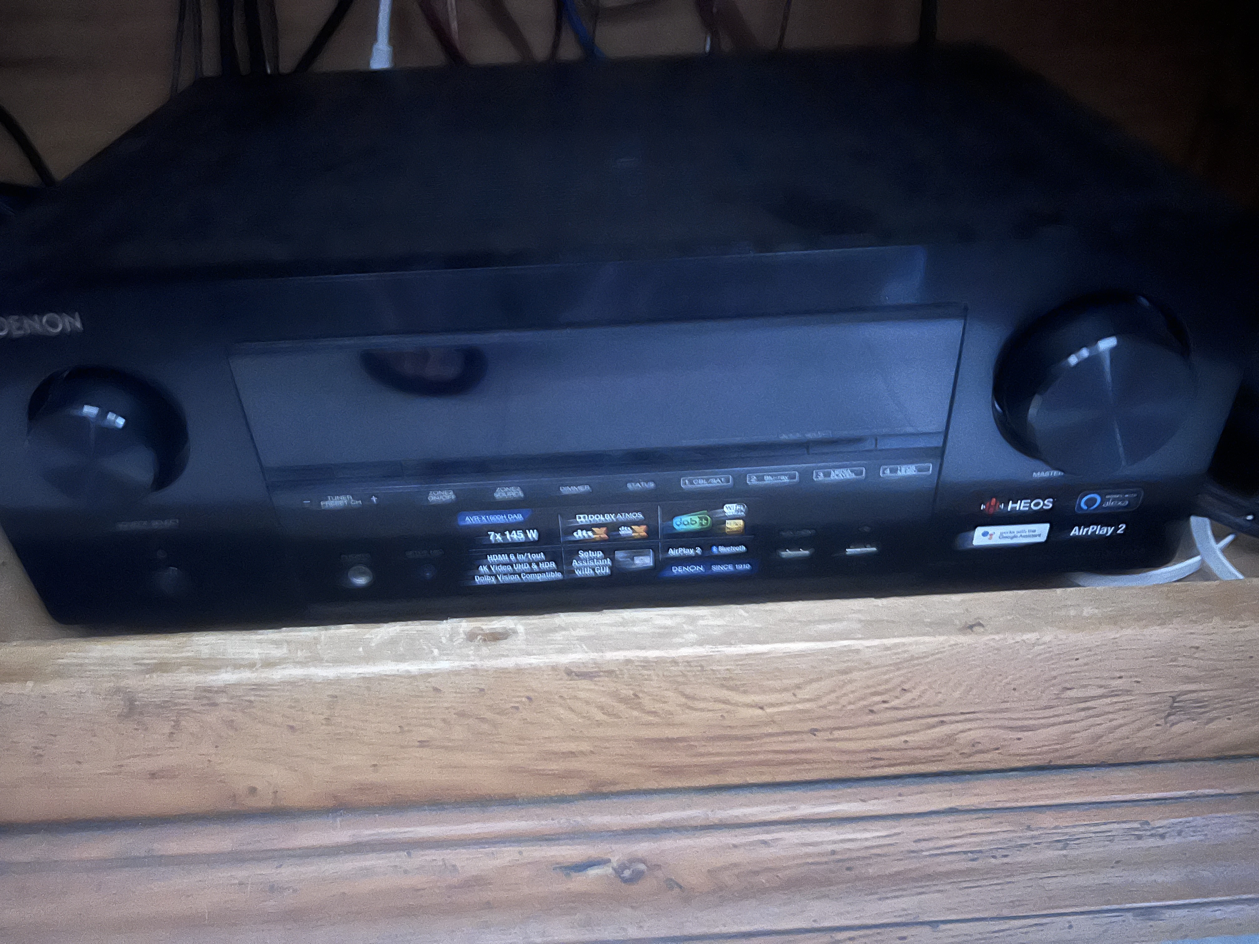

    j ai mon ampli qui ne s allume plus du jour au lendemain sachant quil n y a eu aucun orage
    je me pose la question est ce quil y aurais un fusible a remplacer
    qui peut m aider svp

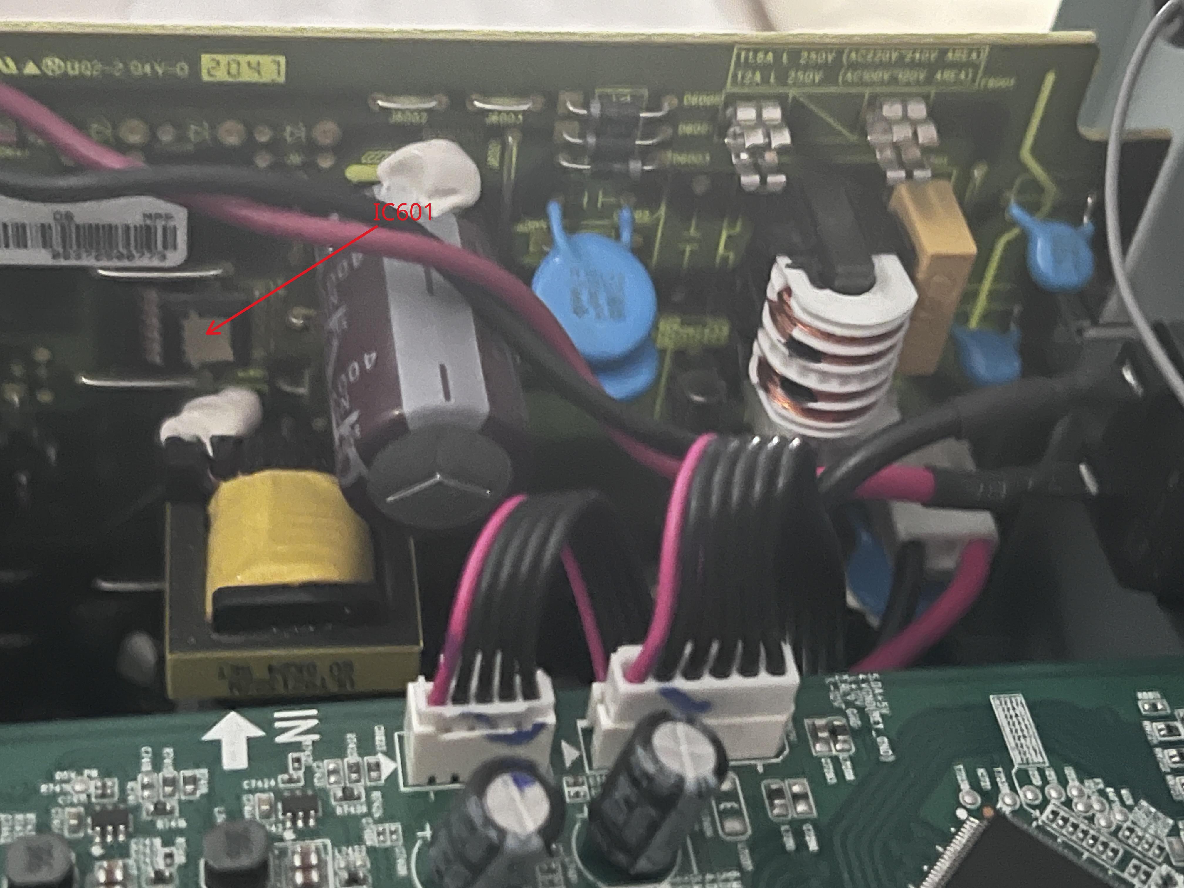

    Re : denon avr x 1600 H
    l emplacement du fameux fusible Nom : IMG_1737.JPG
Affichages : 104
Taille : 1,55 Mo
    en haut a droite
    merci d avance

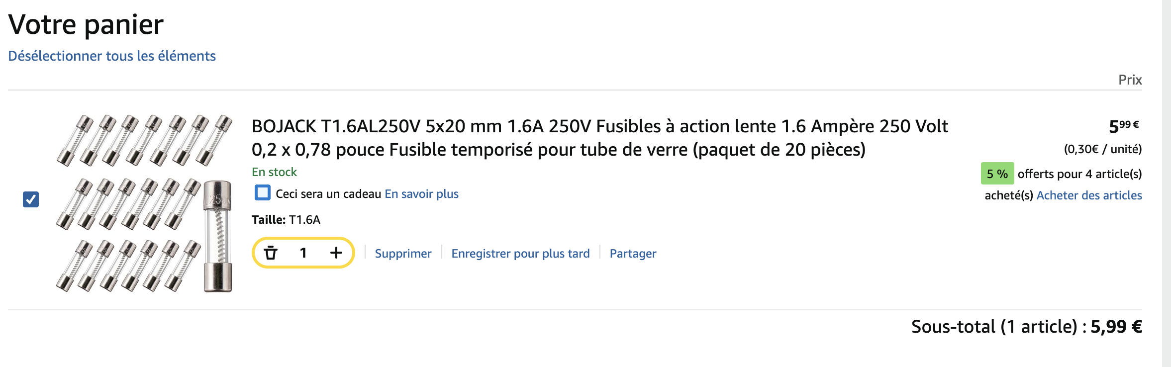

    Nom : Capture d’écran 2026-08-09 à 16.58.43.png
Affichages : 102
Taille : 366,6 Ko
    pouvez vous me dire si c le bon fusible
    Oui,
    Tu peux même en prendre 2 boîtes. Une boîte pour toi, au cas où...
    En les revendant à l'unité (1€), tu rentreras vite dans tes frais ?

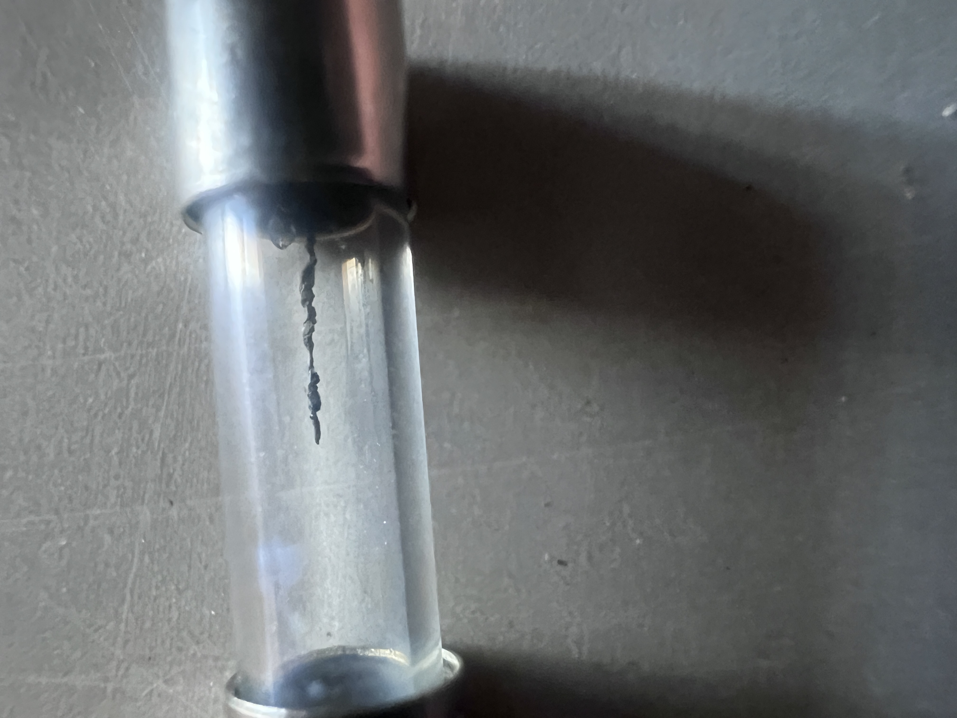

    ce fusible griller est ce bien la cause que l ampli ne s allume plus vu l endroit ou il est placé
    Citation Envoyé par denis 13130 Voir le message
    Ton image ne permet pas de savoir que protège au juste le fusible. Cependant, il est très probable que sa coupure empêche l’allumage.
    Il serait intéressant, par sécurité, de préparer en série dans le cordon secteur de l’ampli, une ampoule à incandeescence de 100W pour démarrer l’ampli avec le fusible neuf. Si l’ampli est en court-circuit, l’ampoule va s’allumer plein pot mais le fusible ne fondra pas. Tu sauras alors qu’il y a une panne non destructive.
    Il se pourrait que l’alimentation soit à découpage (donc sans transfo secteur lourd) mais plus fragile. Il faut un spécialiste connaisseur et outillé pour réparer. C’est plus dangereux qu’une alimentation à transformateur du siècle dernier.

    lutshur
    Il n'y a pas grand'chose après le fusible pouvant le faire gilller en étant en court-circuit.
    - le condensateur CX601
    - les diodes 6001 à 6004
    - les diodes 6005 et 6006, moins probable.
    - le condensateur C6004
    - le primaire du transfo T6001, cas vraiment très rare.
    - le circuit IC601 (TOP268). Le suspect n°1. Tu te sens capable de le changer s'il est diagnostiqué fautif ?
    Nom : IMG_1737.JPG
Affichages : 95
Taille : 821,4 Ko
