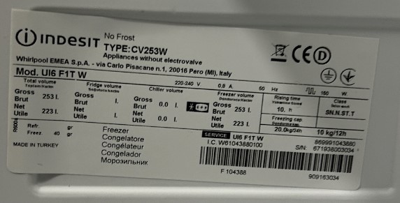

    il vous faut fournir la référence complète de votre appareil
    via sa plaque signalétique (le mieux est est d'en placer la photo sur le forum)

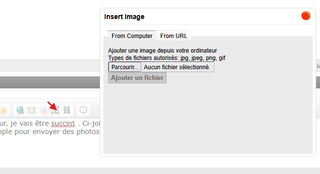

    Bonjour, je vais être succint . Ci-joint les photos demandées.
    L'interface Web ne donne pas un accès simple pour envoyer des photos. Donc pas de photos aujourd'hui

    Nom : Capture d’écran 2026-08-01 172704.jpg
Affichages : 86
Taille : 32,1 Ko
    zut ça marche c'est sur l'emplacement que montre la flèche
    que j'ai cliqué pour obtenir la photo de la capture d'écran
    puis parcourir, puis ajouter

    J'ai trouvé comment ajouter une photo. La plaque constructeur se trouve en bas à gauche: elle est caché par le tiroir du bas qui doit être retiré pour y accéder.
    ce modèle est très similaire à des produits Whirpool (seule la marque et la bandeau de commande change)

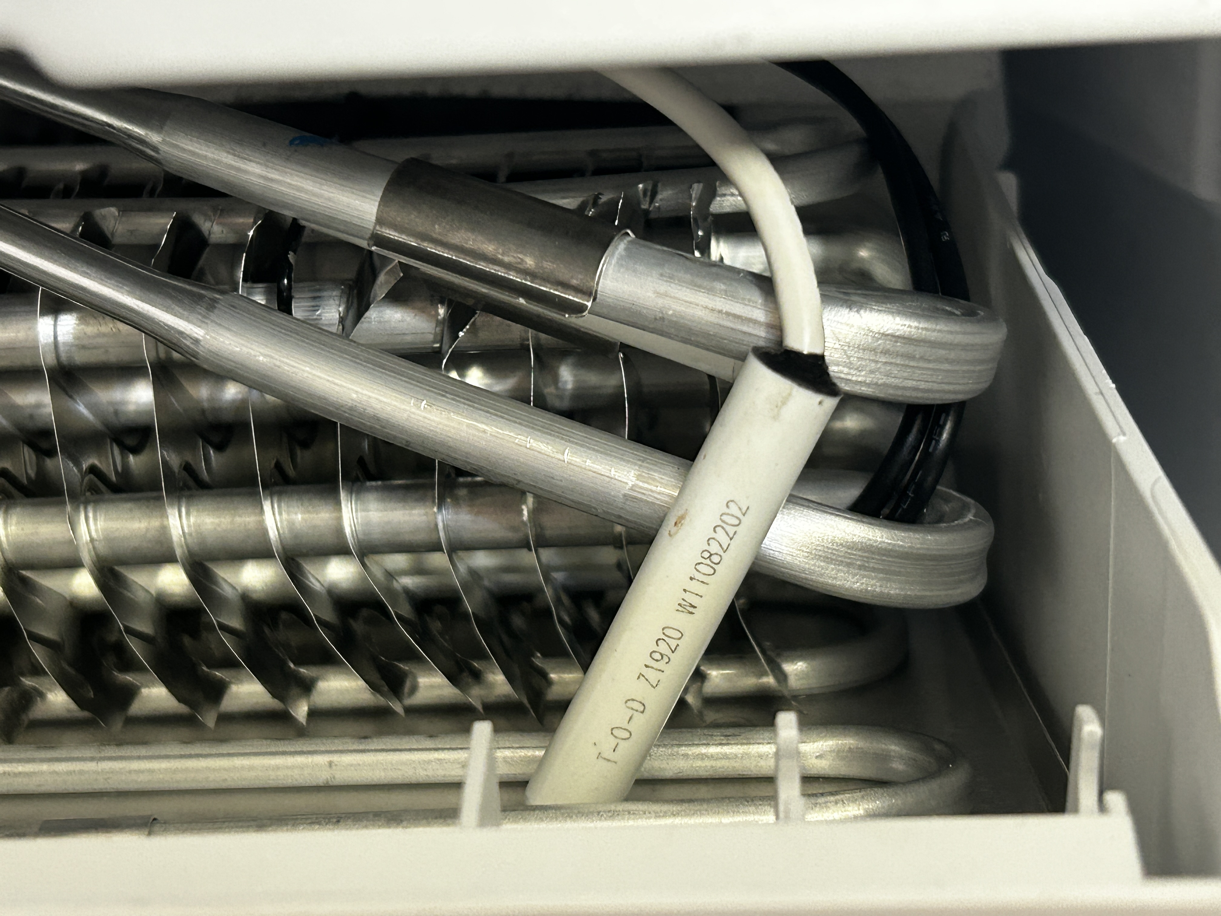

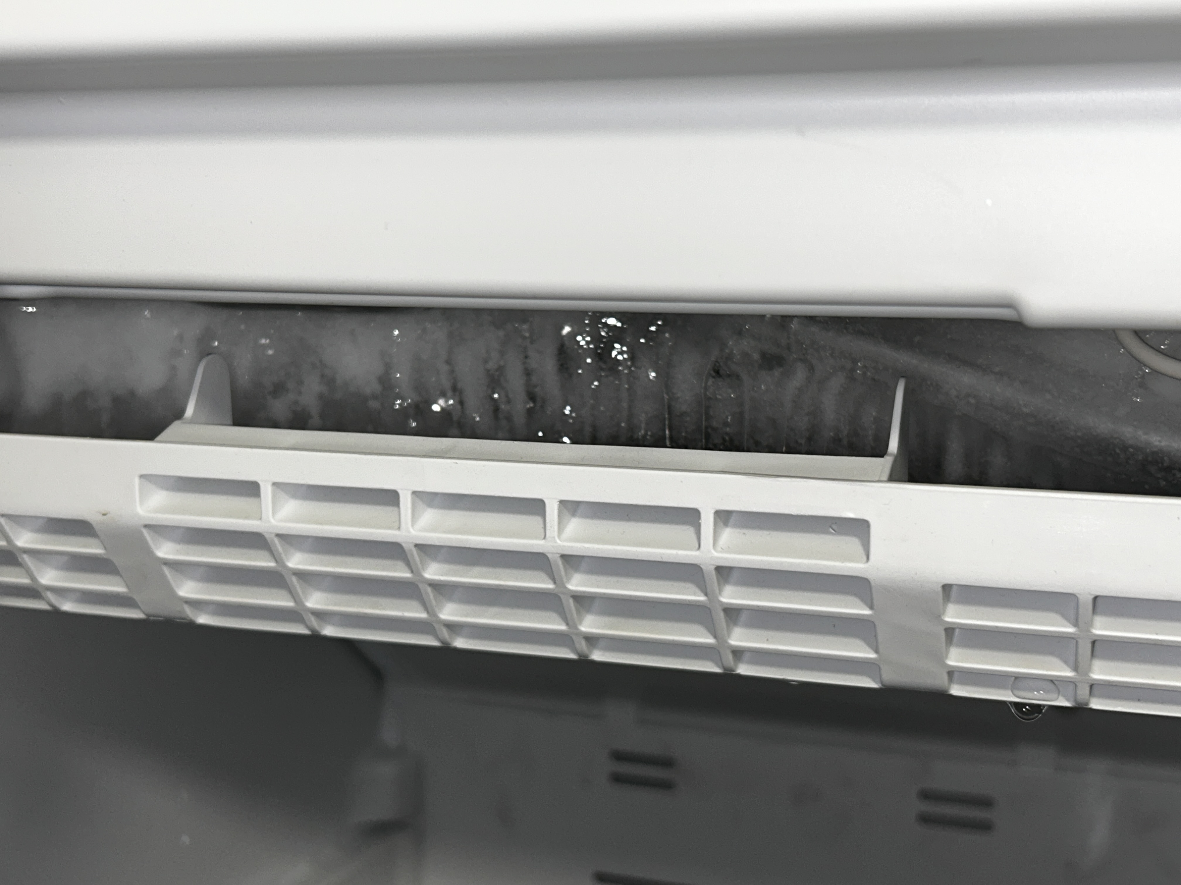

    Exemple de prise en glace de l'évaporateur. La décongélation totale nécessite de passer aussi par derrière, coté ventilateur (avec un sèche cheveux sur la seconde photo)

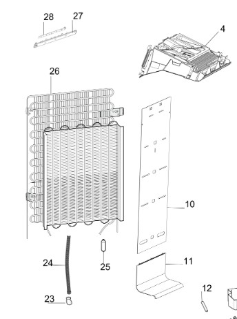

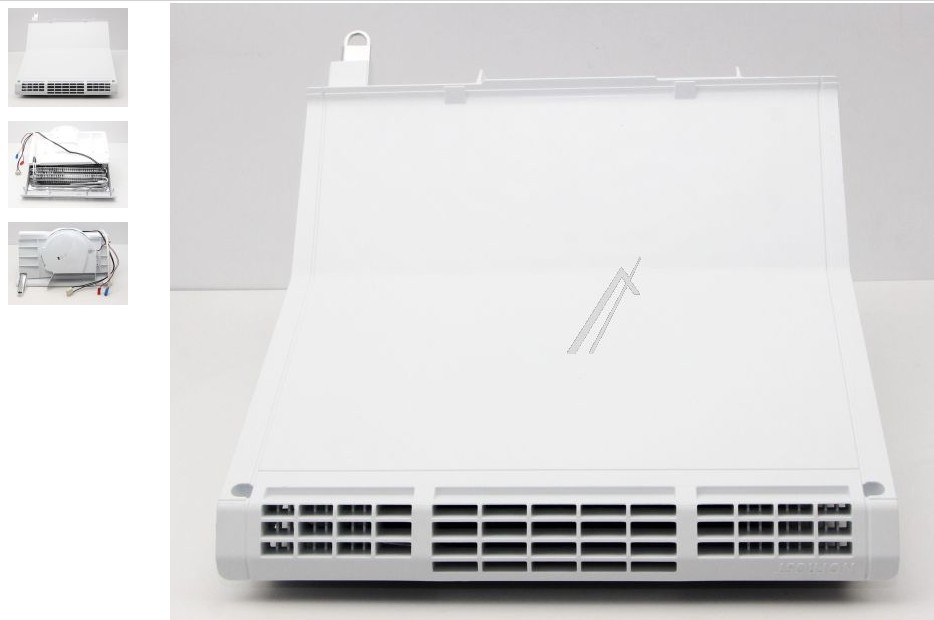

    -1- votre modèle est comparable a celui du sujet en lien que j'ai placé dans votre 1er post actuel
    -2- seul un professionnel frigoriste patenté peut remplacer les éléments situés dans le carter
    car il faut un matériel spécifique pour cela (station de charge et autres accessoires)
    -3- le motif étant que le dit carter n'est fourni qu'en mode monobloc
    le constructeur ne le détaillant pas
    voir l'éclaté et le repère 4
    Nom : Capture d’écran 2026-08-07 145743.jpg
Affichages : 66
Taille : 28,7 Ko
    je suis parfaitement conscient que ce que je vous ai proposé vous paraît lourd
    car quand vous saurez ce que coute une telle opération vous risquez de faire un bond
    a présent mon opinion sur le sujet tel que vous l'avez décris
    pour moi on ne touche a rien et on laisse en l'état
    au mieux si vous voulez peaufiner
    envoyez votre carte chez cyberpieces via ce lien
    https://www.cyberpieces.com/p/reprog...-electroniques
    en fournissant la plaque signalétique en pièce jointe et il la mettrons a jour ce qui supprimera tout doute possible
    sur l'état de votre appareil

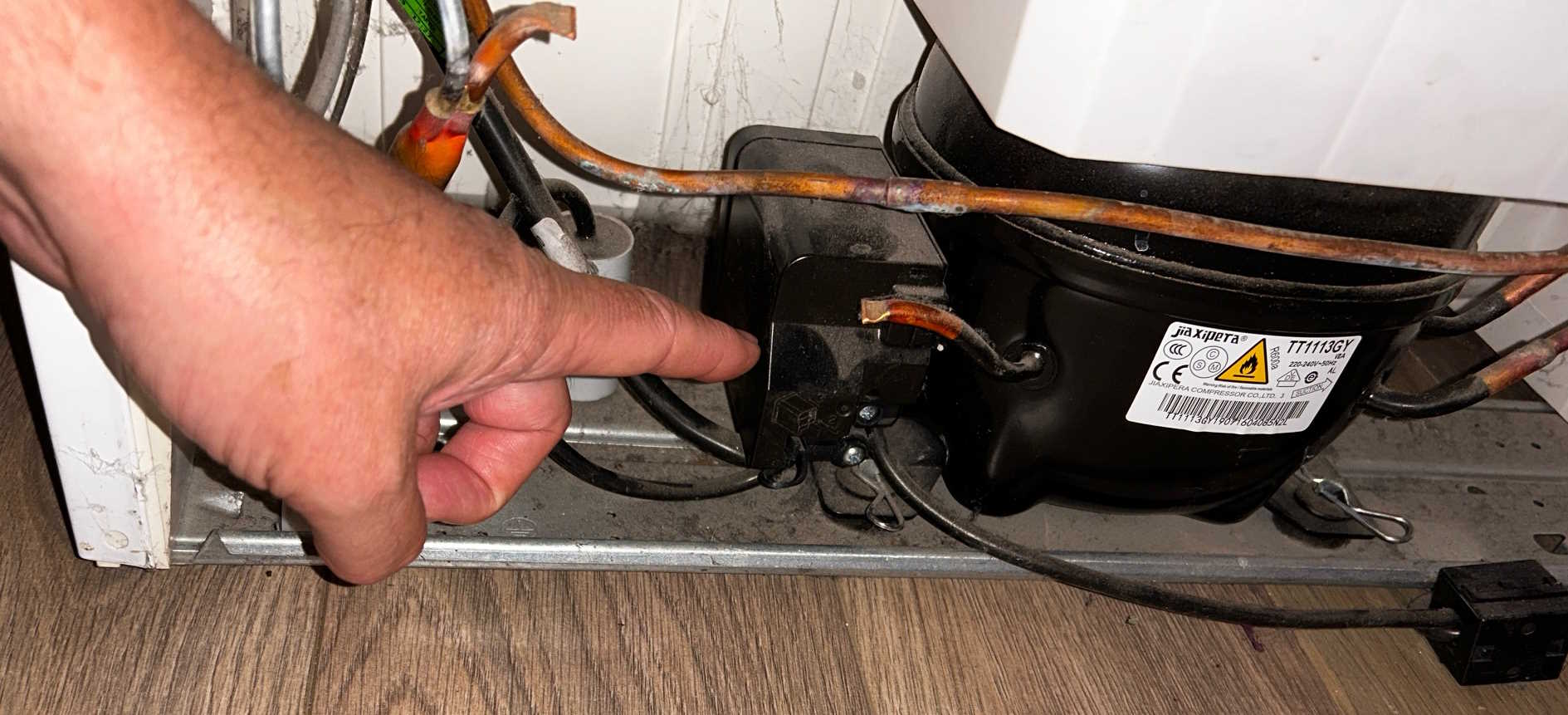

    attention la carte est dans le bandeau supérieur au dessus de la porte
    ne touchez pas au boitier a coté du compresseur
    il n'y a pas de carte a l'intérieur
    soyez prudent a foncer tête baissée pensez a réfléchir avant
    car vous aviez tout faux

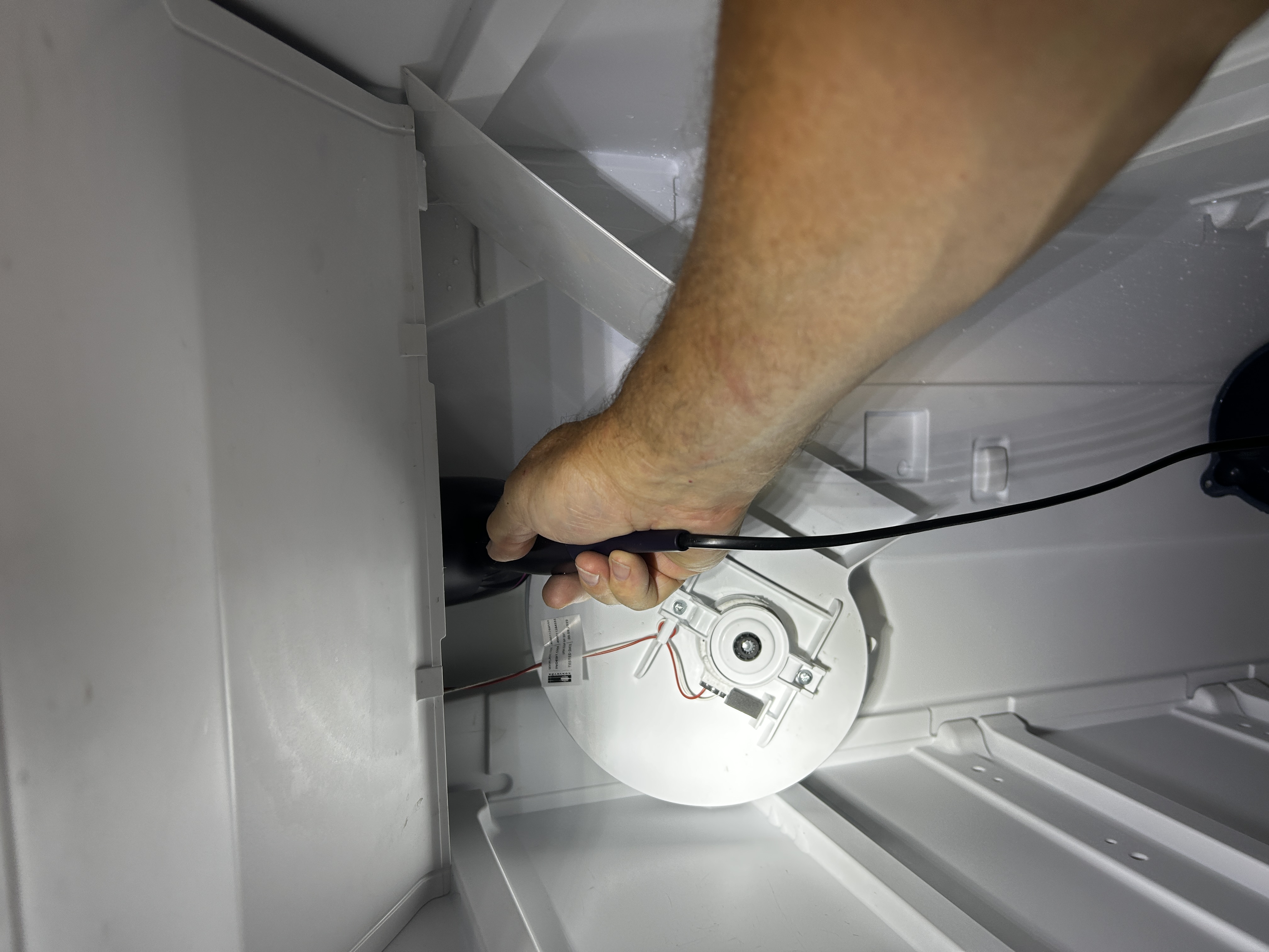

    Je fait le point : après démontage partiel pour accéder au ventilateur de brassage, je l'ai testé et il a pris un mauvais coup avec la glace formée sur l'évaporateur.
    Je l'ai donc remplacé et j'ai remonté le tout. J'ai bien compris que le circuit de réfrigération est scellé et ne doit en aucun cas être ouvert ou abimé ( j'ai déjà installé des climatiseur et réparé des circuit de climatisation sur voiture donc je sais à quoi m'en tenir). Je continue de déclarer que les personnes qui ont conçus ce congel ont tout fait pour qu'il ne soit pas réparable facilement.

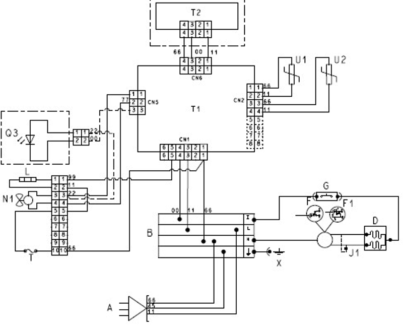

    Je l'ai rebranché et il fait du froid. J'ai relevé la résistance des sondes NTC pour savoir si la valeur n'a pas dérivée vu qu'il ne régule pas à une température normale d'un congel à savoir -19°C.
    Je cherche le schéma électronique de la carte de commande.
    J'en ai trouvé un sur ce forum, mais ce n'est pas celui de mon congélateur.
    Ma référence produit est UI6F1TW 104388.
    Je souhaite mesurer la résistance de dégivrage (ainsi que le fusible thermique installé en série).
    Si vous êtes aussi en mesure de me confirmer que les CTN installées sont des 2.5K ohms à 25°C (J'ai mesuré 2.87K Ohms à 22.5°C).
    je met en pièce jointe le schéma que je possède.
    Merci de votre assistance.

    Il me semblait avoir été clair concernant l'évaporateur
    est fourni complet
    voici toutefois le détail
    •C00385660
    (482000092638)
    MOTEUR VENTILATION FZ.FJORD
    002
    (5400301)
    •C00385661
    (482000092639)
    boîtier de ventilateur.FJORD
    003
    (5400301)
    •C00386190
    (482000092807)
    Fan wheel for evaporator fan
    004
    (5400301)
    •C00385657
    (482000092646)
    RESISTANCE DEGIVRAGE FJORD
    004
    (5400301)
    •480132101611
    (C00323525)
    SUPPORT CAPTEURS DE TEMPÉRATURE L 23MM
    004
    (5400301)
    C00506168
    (488000506168)
    EVAPORATEUR FREEZER NF RANGE60 FJORD GW
    •C00641864 x1
    (488000641864)
    004
    (5400301)
    •C00386181
    (482000092808)
    THERMOPROTECTEUR + FUSIBLE TERMIQUE
    votre mesure des CTN semblent correspondre aux valeurs que vous souhaitiez
    je ne puis en dire plus
    il en va de même pour la carte électronique aucun schéma n'existe même pour les pros
    Donc il faut vous contenter de ce que vous avez
    pour les cartes électroniques il y a 2 versions suivant le numéro de série
    -1- C00647223 MODULE ATHENA ASSY FJORD NMB FAN après le n° de série 20 39 / 00925...
    -2- C00508845 CARTE ELECTRONIQUE ATHENA NF DC FAN 1,42 FR avant le N° de série 20 39/ 00924
    cela tourne aux alentours de 150€
    et l'évaporateur environ 200€
    et perso je ne toucherai a rien car je suis convaincu qu'il est fonctionnel
