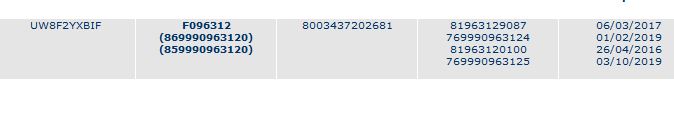

    Richard,le code 12NC existe mais sur le serveur interne INDESIT Servicenet,tu utilises peut être Agora ?.C'est un produit de fabrication Indésit.Nom : Congel Whirlpool.JPG

    Citation Envoyé par ptigui29 Voir le message
    Richard,le code 12NC existe mais sur le serveur interne INDESIT Servicenet,tu utilises peut être Agora ?.C'est un produit de fabrication Indésit.Pièce jointe 412626
    re,
    effectivement j'ai utilisé agora ,
    je vais voir sur servicenet histoire de me faire une idée du câblage

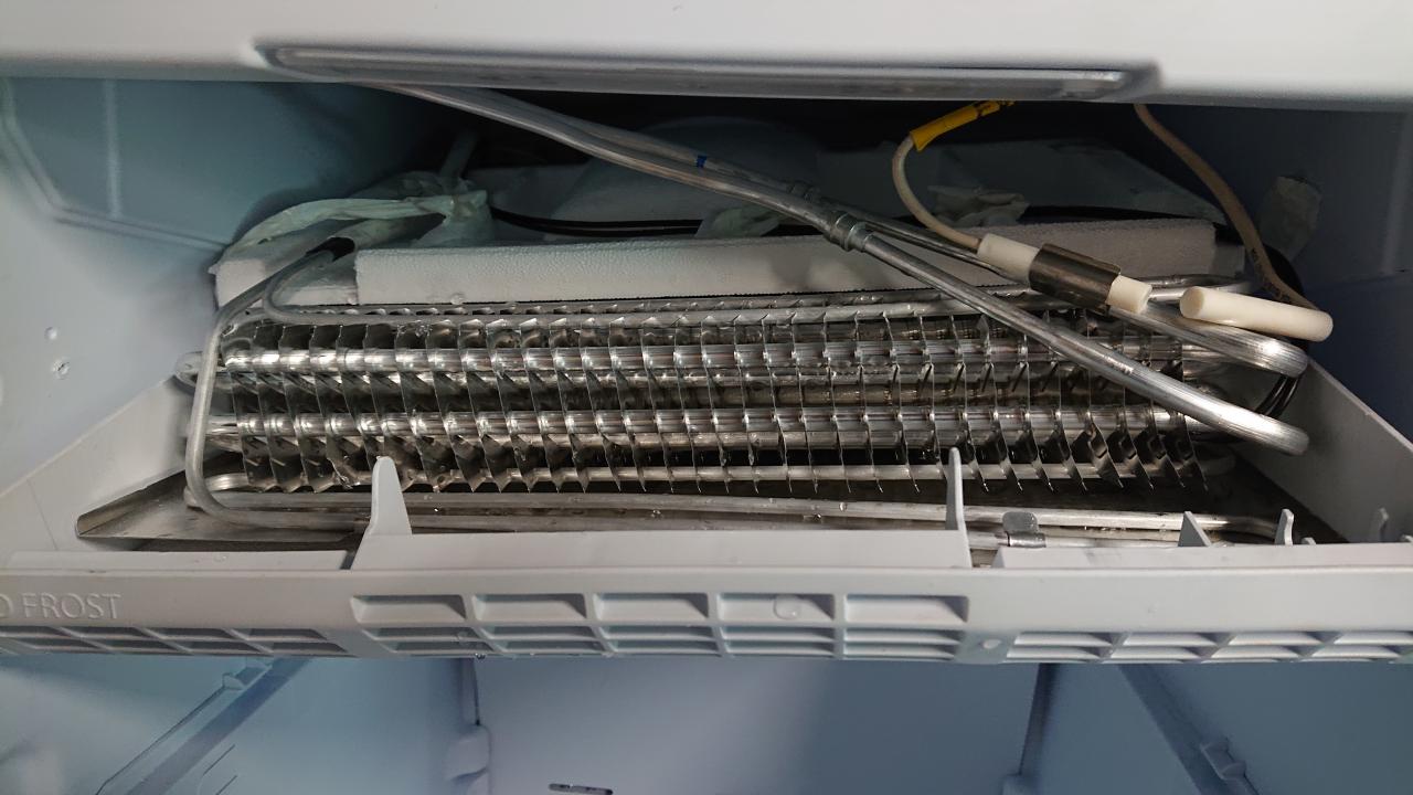

    Le congélateur est maintenant complètement décongelé, j'ai enlevé les 2 longues vis qui retiennent le cache de l'évaporateur. Celui-ci semble vouloir venir avec le cache, ce qui ne me semble pas de bon augure, j'ai donc arrèté là le démontage. comment dois-je m'y prendre au juste pour ne rien casser (et surtout pas crever un tube de l'évaporateur) ?
    invite56e1bbb3
    Re : Congélateur Whirlpool nofrost: congèle partiellement
    Lévaporateur semble vraiment solidaire du cache, je ne vois pas comment sortir ce dernier sans faire de dégâts.
    Re
    les composants semblent être sur le dessus de l'évaporateur
    mais on ne vois aucune position de la connectique en documentation
    de fait on ne peut guère vous aider
    car il n'y a même pas un schéma de câblage a disposition

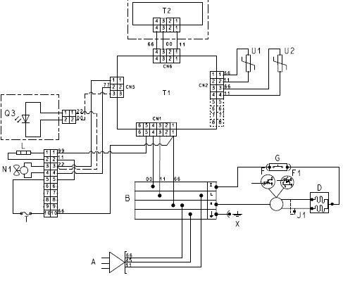

    Richard ,il y a un schéma mais le câblage a été mal conçu,il n'est pas possible de controler tous les éléments depuis les connecteurs de la carte électronique,la résistance de dégivrage étant en série avec le thermofusible.Nom : tempsnip.jpg
Affichages : 5606
Taille : 36,9 Ko
    Si il a une valeur sur le connecteur CN1 de la carte électronique entre les fiches 1 et 5 ,la résistance et le thermofusible sont bons.Dans le cas contraire il faudra déplacer l'évaporateur pour accéder au connecteur interne.
    Salut Ptigui ,
    l'ennui va être pour remplacer la résistance et le thermofusible de toute façon
    car au vu du montage c'est vraiment très délicat
