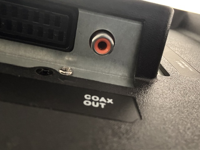

    j ai récupéré cette tv 75 cm
    sur mon ancien appareil LG je branchais ma barre de son en optique mais sur la nouvelle par de prise optique.
    j ai:
    une prise jack nommé pc audio
    une prise jack pour casque
    une prisse RCA orange nommé coax out
    merci de m eclairer
    Re : Ou brancher une barre de son sur tv schneider ld75-sck612k
    en cherchant "RCA orange", je trouve ceci:
    "Une prise ou un connecteur RCA orange correspond généralement à une sortie audio numérique coaxiale (S/PDIF). Elle sert à transmettre un signal sonore numérique multicanal (comme du Dolby Digital) vers un amplificateur ou une barre de son compatible à l'aide d'un unique câble RCA blindé"
    ta barre de son a ce type de connexion ? (ref barre de son ?)
    PS: c'est une 75 pouces plutôt qu'une 75cm, non ?

    oui c est une 75 pouces
    ma barre de son à une prise RCA
    voici une photo de la prise de la tv
    Bon, ça devrait marcher avec un câble coaxial audio digital.
    à priori ça se trouve facilement. (coax 75 ohms câblé avec prises RCA)
    Il était peut-être même livré avec la barre de son à l'origine....
    Tiens nous au courant

    Attention, pas n'importe quel câble RCA, un câble coaxial audio digital.

    c'est du coaxial 75 Ohms (comme les câbles d'antenne TV)
    ça laisse passer des fréquences beaucoup plus élevées, et c'est important ici. Le signal transmis est numérique, et il nécessite une grande bande passante si on ne veut pas de dégradations.

    ça utilise le format S/PDIF
