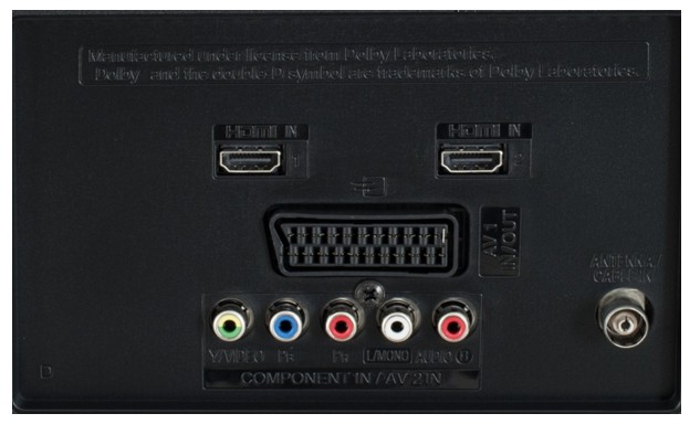

    La qualité sonore de ma TV ecran plat est médiocre.
    Mon probléme est que la TV n(a pas de sortie son exceptée via la prise péritel. Aussi pour les émissions de télé , je me connecte sur la sortie audio de la prise péritel, ce qui améliore la qualité du son.
    Mon probléme, lorsque je connecte un lecteur DVD ( via HDMI) , et maintenant j'ai mis un clé USB XIAOMI mi box pour avoir ainsi accès à NetFlix entre autre. Dans ces 2 cas la sortie Audio via la prise péritel ne donne aucun son. Pas de sortie son. Donc je me retrouve a devoir utilisé les H.P mediocres de la télé.
    Quelle serait le solution pour pouvoir, tout de même utiliser la barre de son quand je suis connecté à un dispositif externe?

    La téle est de marque LG modéle 43LF5400
    La barre de son marque AKAÏ modéle HT993
    papilou06
    Animateur Dépannage
    Re : Brancher une barre de son sur une TV
    Ce téléviseur ne possède pas de conversion numérique vers analogique pour avoir le son en sortie sur la péritel.
    L’utilisation de la prise peritel ne sert que pour l’analogique et votre barre de son n’est pas utilisable dans cette configuration.
    Il vous faut un port de sortie PCM (optique) sur le téléviseur pour pouvoir exploiter les signaux USB et HDMI. Donc problème insoluble sans changer de téléviseur.

    Lorsque j'utilise la TV seule , ma barre son est branchée sur la sortie audio de la prise Péritel , et dans ce cas cela fonctionne correctement. Dons dans ce la barre son sait traiter le signal de sortie par la prise péritel
    En revanche si j'utilise un lecteur connecté à la télé via HDMI ou USB , visiblement rien de sort la prise péritel. Ceci me donne l'impression que je n'ai plus de signal sur la prise péritel dans ce cas?

    Oui,j’ai bien compris
    Le signal disponible est analogique sur la peritel et ne concerne que la réception tv mais pour les entrées périphériques HDMI et USB il n’y a aucun signal disponible en sortie.
    L’idéal serait de faire un repiquage sur les hauts parleurs pour brancher la barre.

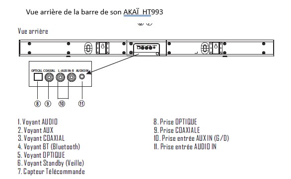

    Tu veux dire que je pourrais me repiquer directement sur les fils d'arrivée aux hauts parleurs de la télé et me connecter sur la barre de son via un des connecteurs arrière
    N°9 = Prise coaxiale
    ou N°10 = AUX IN Droite et Gauche
    ou N°11 = Entrée Audio IN
    Choix de l'une de ces prises indifferement
    Est ce bien cela, car c'est une solution très interessante.

    Pour mic896 :
    Et rentrer sur les prises 10 de l’Akai (L et R)ou 11.
