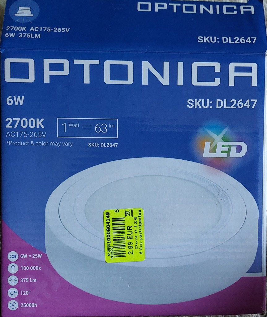

    j'ai acheté plusieurs lampes led chez Noz:
    marque Optonica, SKU: DL2647
    Au bout de quelques mois toutes les leds ont eu la même panne : a peine une très légère luminosité instable.
    J'ai cru comprendre que c'était le driver qui était probablement en faute.
    J'aimerais donc remplacer ces drivers car le format des leds me convenait parfaitement.
    Ci-dessous des photos, j'aimerais savoir comment choisir un driver de remplacement qui convienne à ces leds.
    Si cela peut aider il y a des circuits intégrés :
    BP2866B I5D30VX Z1CA21J
    12M10
    Pouvez-vous m'aider à identifier le type de driver que je dois acheter ?
