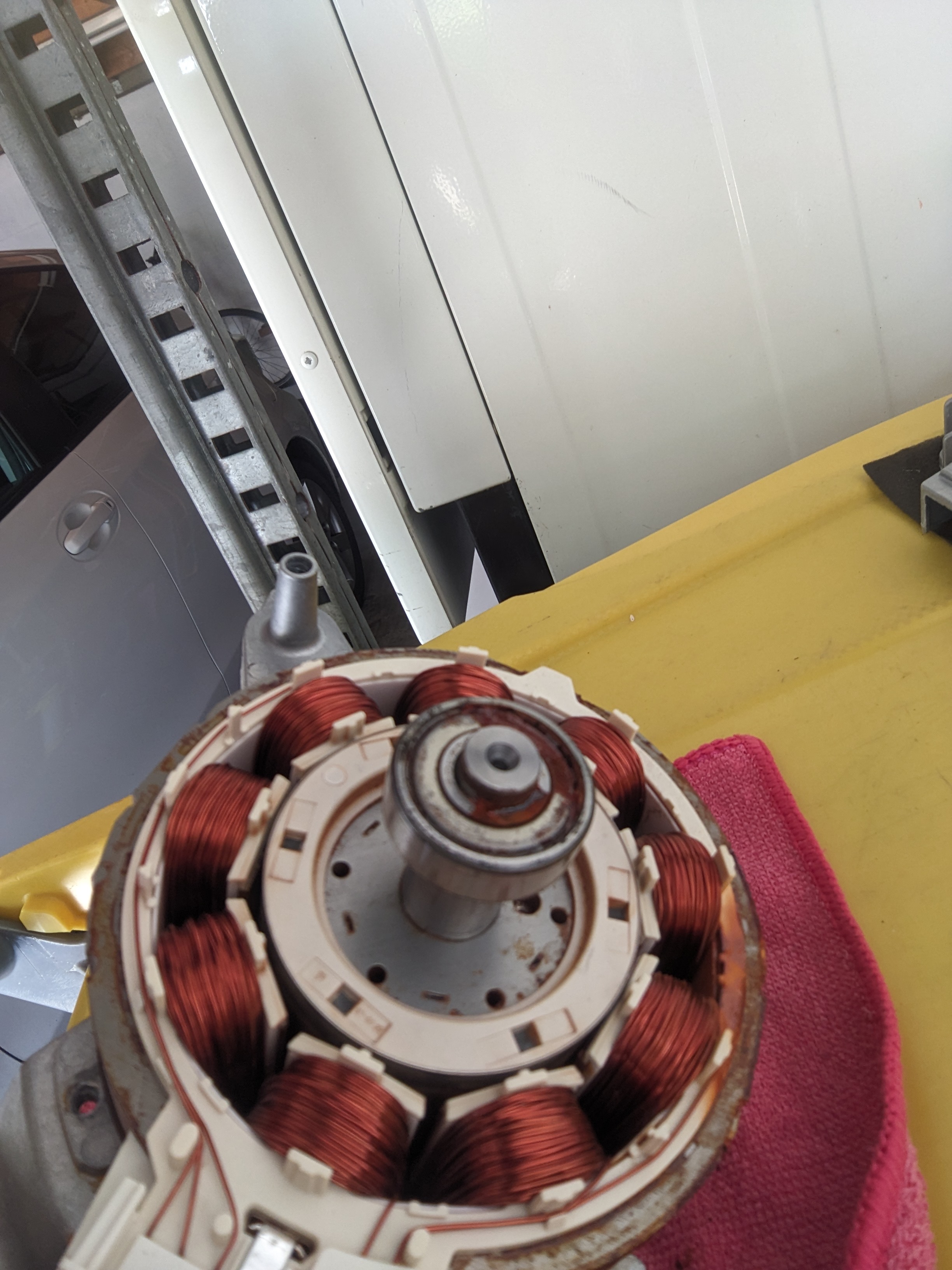

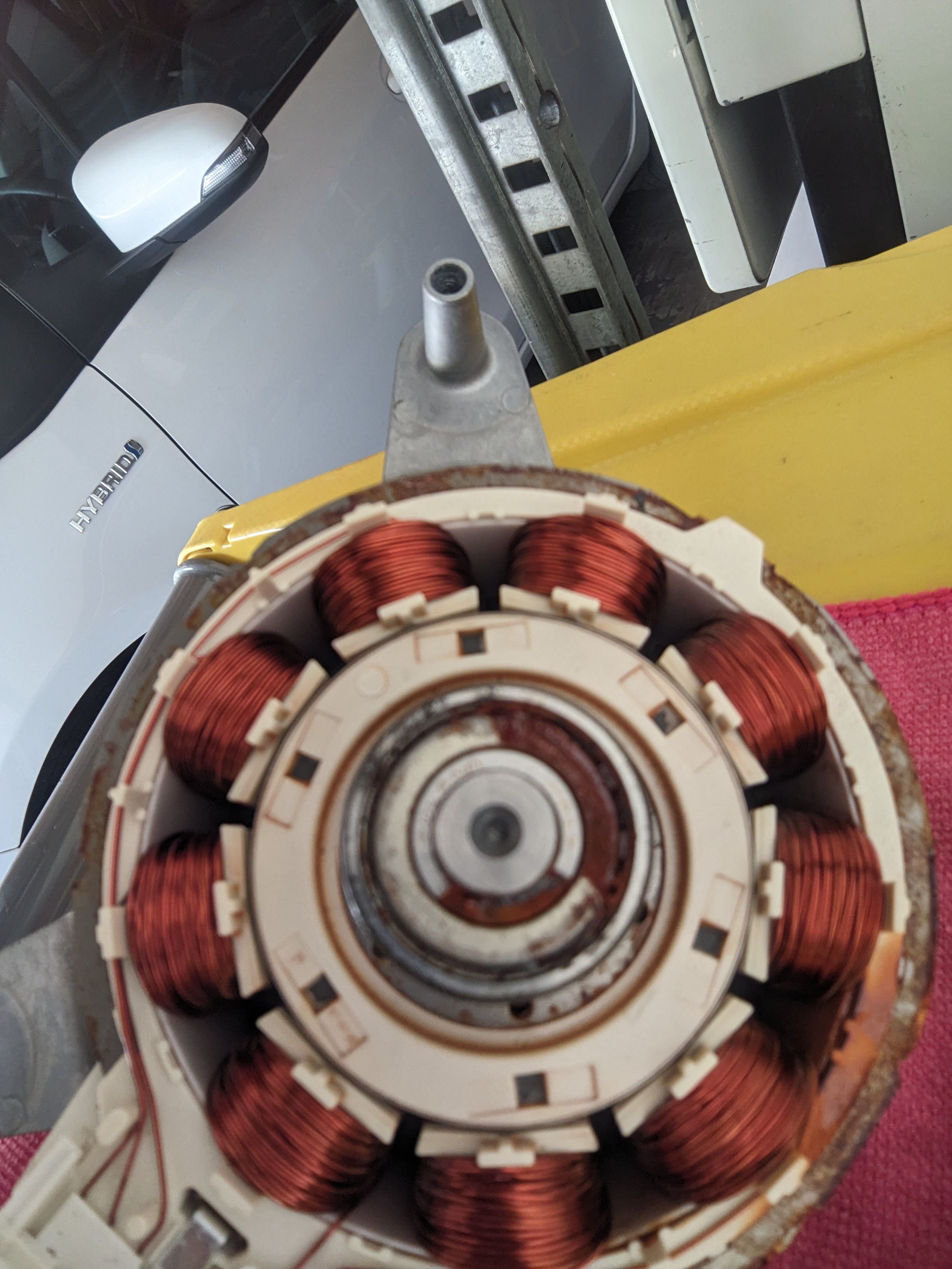

    Re : Lave-linge MIELE W1 fait un bruit fort et strident lors de la phase d'essorage

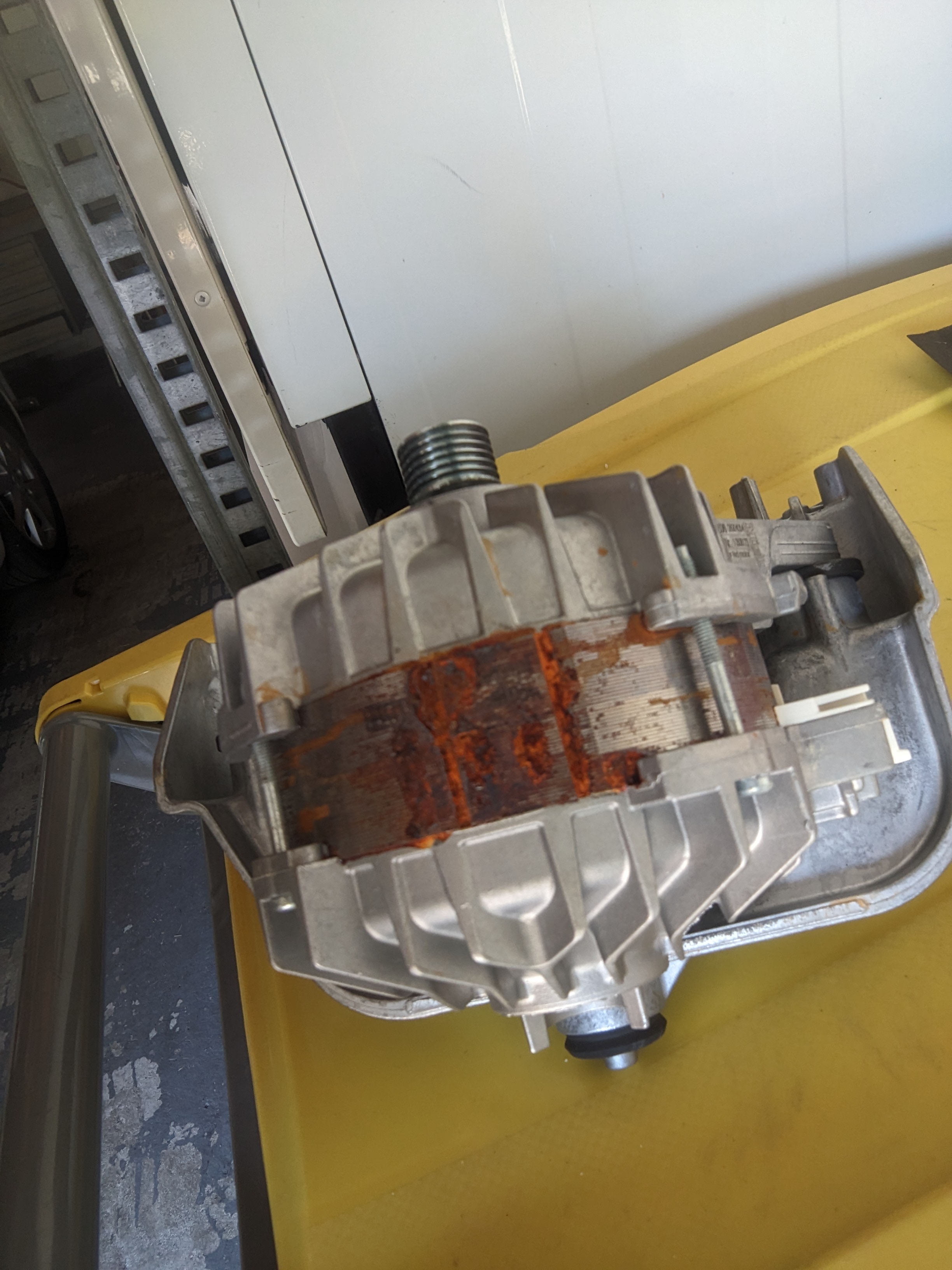

    Bonsoir, il effectivement celui-ci n'a que 6 ans.

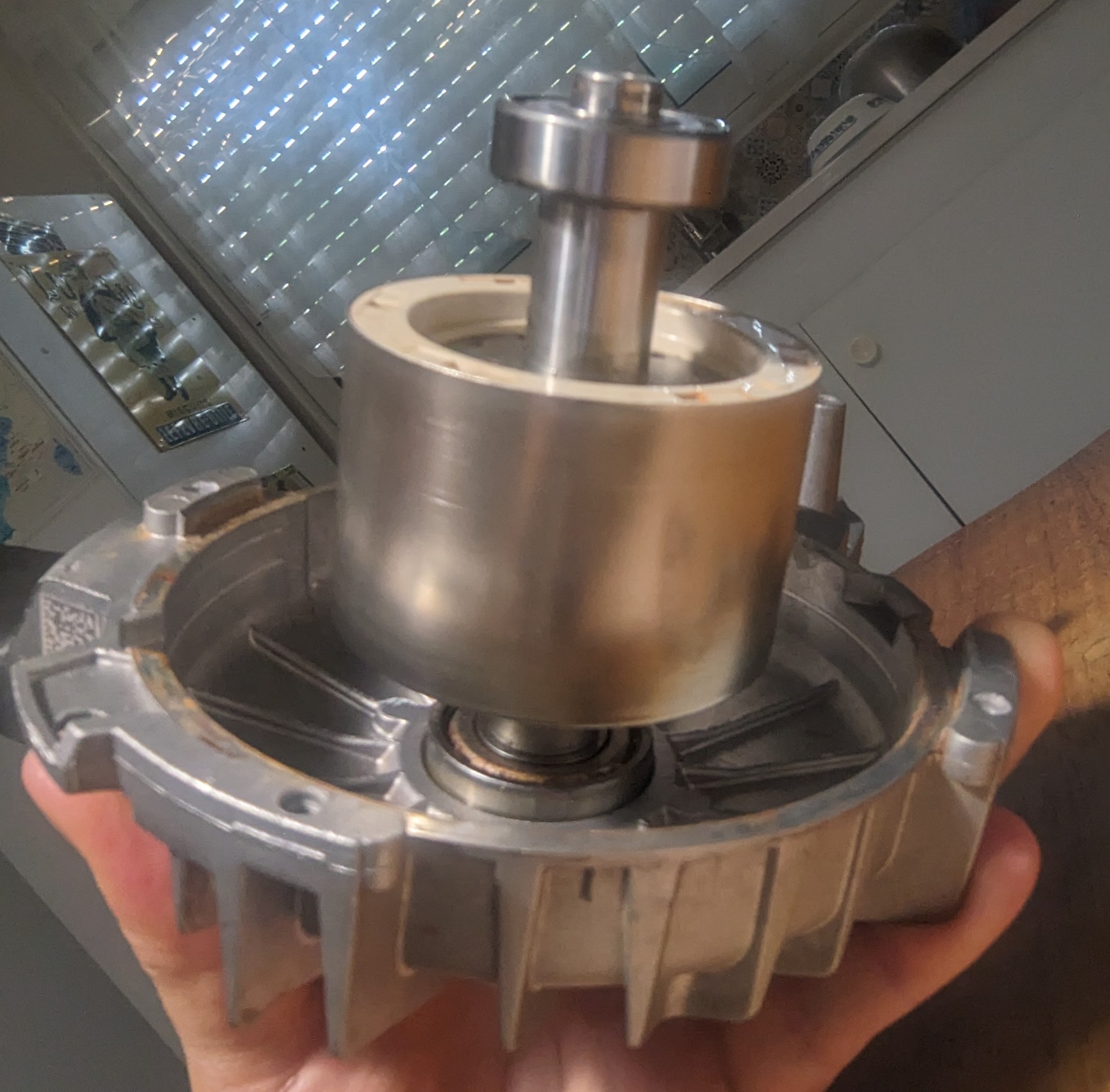

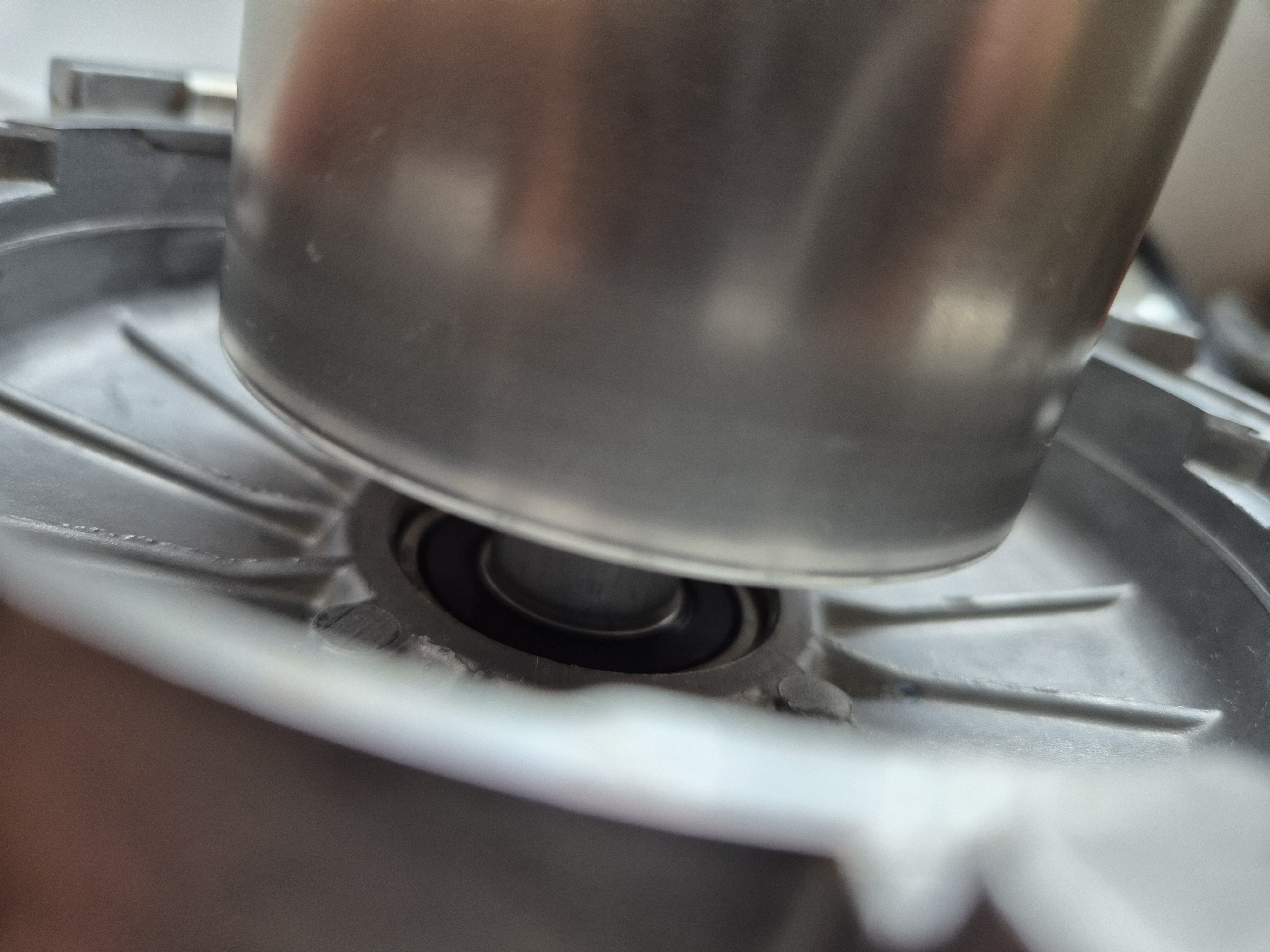

    En démontant le moteur je ne suis aperçu de la présence de rouille.
    Dernière modification par gienas ; 22/08/2026 à 09h13. Motif: Suppression de doublons d’images inutiles
    tu sembles avoir une sacrée chance, le roulement rouillé (on ne voit pas l'autre) est du coté sans poulie, il devrait être facile de le retirer à l'aide d'un arrache moyeux et de le remplacer par un roulement de qualité avec joints d'étanchéité (2RS), le modèle du roulement est normalement indiqué dessus
    pour réenfiler le nouveau roulement, enduire légèrement l'axe avec de la graisse à roulement, l'aligner sur l'axe, faire porter la poulie sur une surface dure et résistante, placer une grosse rondelle ou une douille de la bonne taille sur le roulement de façon qu'elle ne puisse porter que sur la bague intérieure (de préférence une douille longue ou un tube en acier épais de la bonne taille) puis frapper sur le tube ou la douille pour faire coulisser le roulement sur l'axe, bien repérer l'emplacement final du roulement avant de démonter l'ancien (mesure ou trait de scie à métaux)
    il faudra réparer la fuite

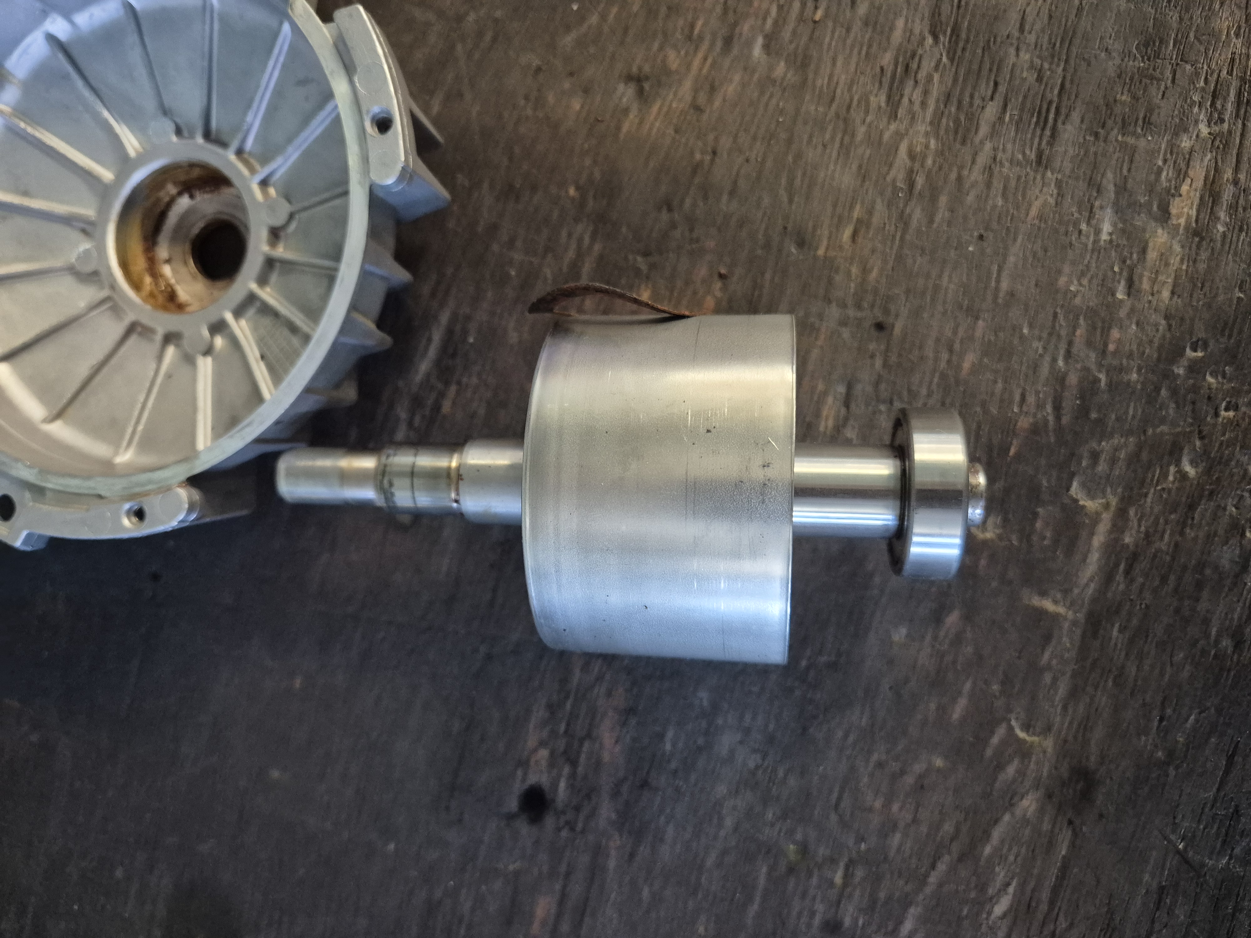

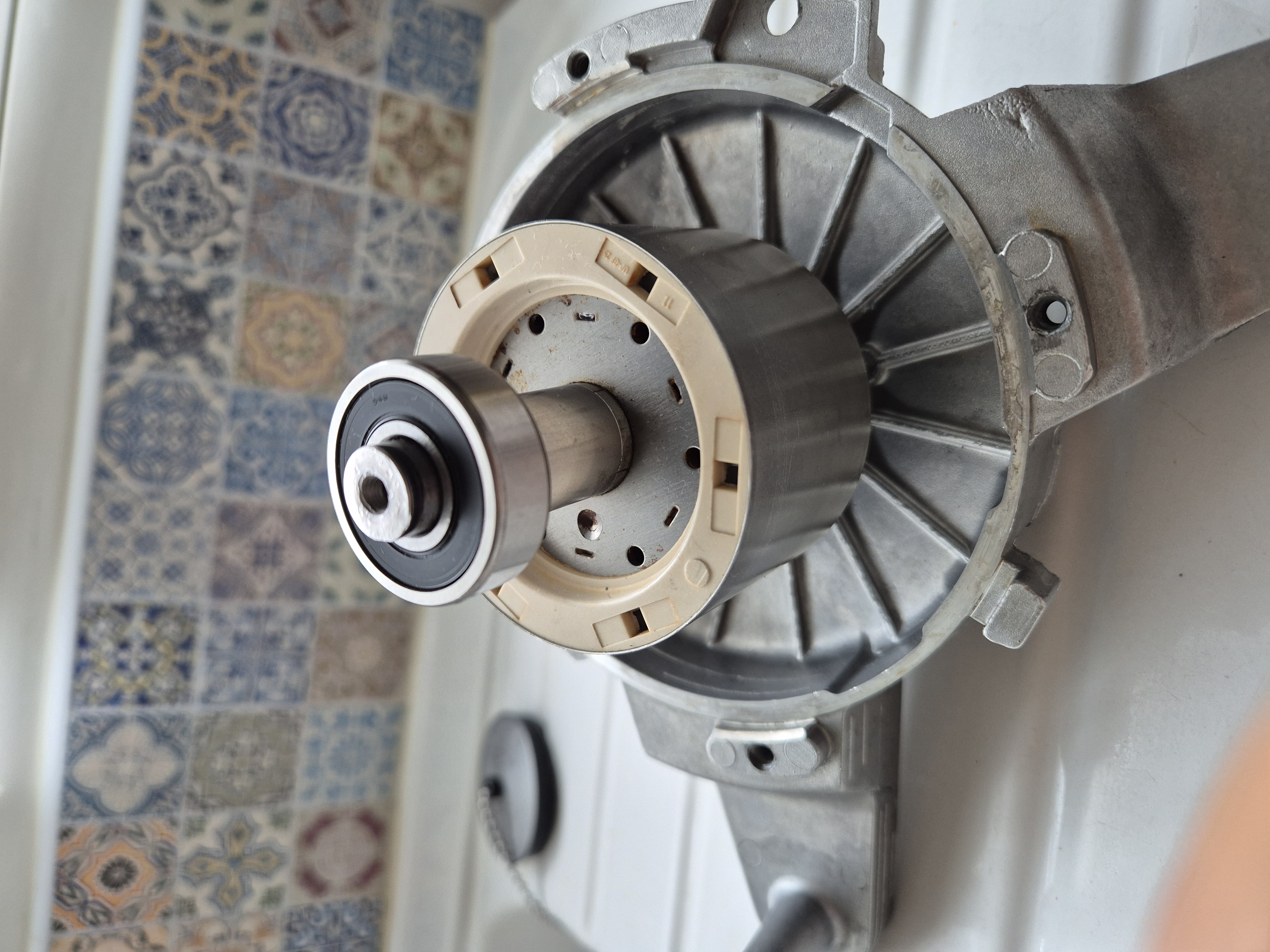

    Un grand merci pour les instructions, elles vont m'être utiles .
    Petite photo avec le changement de roulements, je vais en profiter pour remplacer les deux !
    Et réaliser un bon nettoyage !
    bon courage pour le deuxième (coté poulie) car en général les poulies sont emmenchées à chaud avec ajustement serré et presque impossibles à retirer sans gros dégats, et ensuite il faut la remettre correctement !
    le plus sage si le roulement coté poulie est en bon état serait de le laisser en place

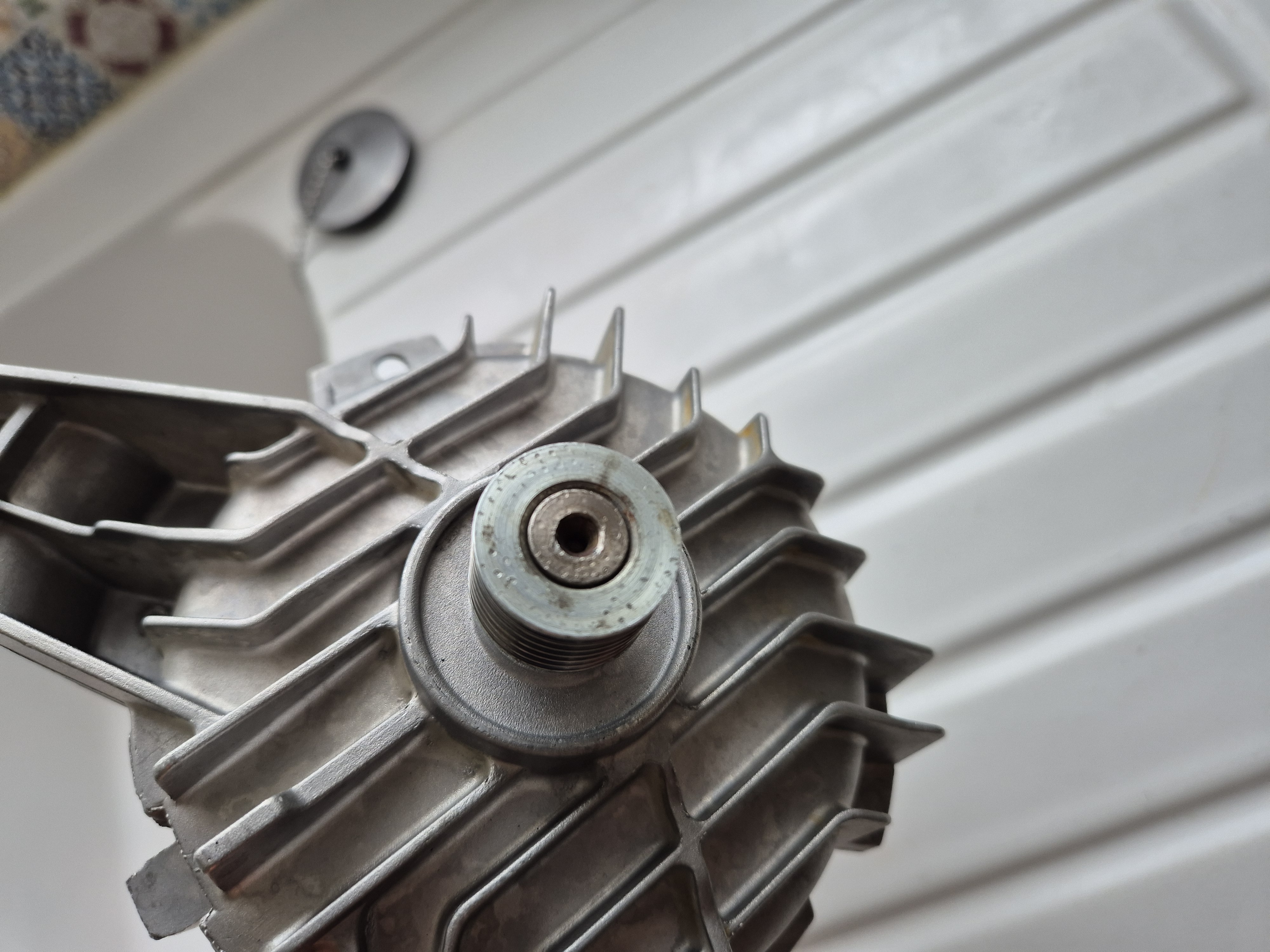

    Bonjour, changement des roulements effectué !
    Poulie remise à chaud !
    Je vais maintenant essayer de trouver la fuite !
    eh ben ça c'est très fort !
    ou tu es très bien outillé ou bien la poulie sur ce moteur n'est pas aussi serrée sur l'axe que sur d'autres moteurs
    je me rappelle d'une poulie poly v sur un moteur de lave linge que je ne suis pas parvenu à retirer malgré que je l'ai rougie au chalumeau !

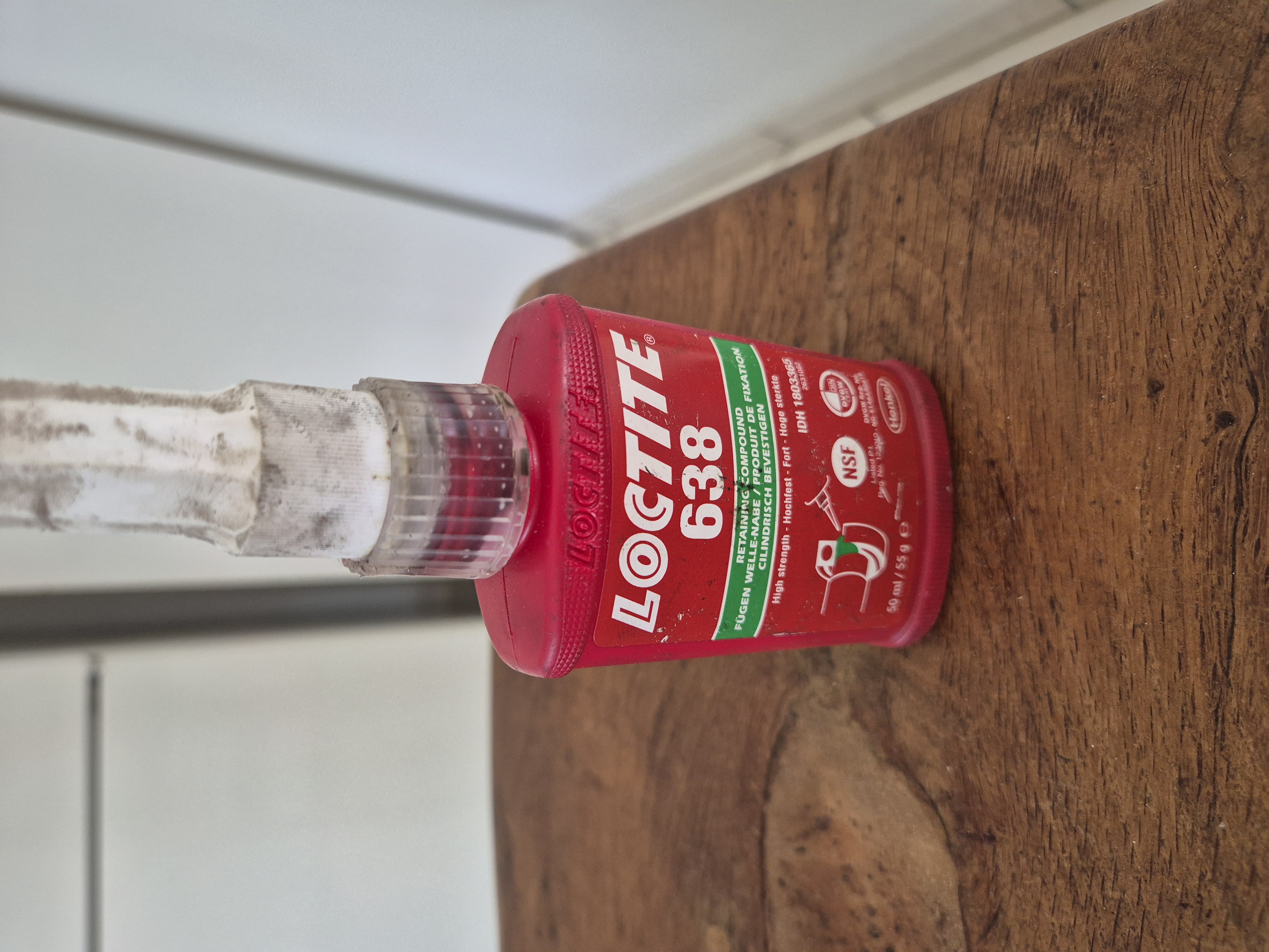

    En fait perso cela m'inquiète qu'il y soit parvenu
    a moins qu'elle soit montée d'origine a la Loctite de scellement
    auquel cas tout s'explique
    mais impose dans ce cas un remontage impérativement à la Loctite de scellement (638 ou 648)
    sinon il y aura un risque de glissement en charge
    et là pas de surprise le montage a chaud est conforme
    a un tel cahier des charges
    Tout fonctionne parfaitement, voici deux vidéos avant et après !
    J'ai la change de travailler dans un endroit avec tout l'outillage nécessaire !!
    Cela aide bien.
    Et oui effectivement j'ai mis de la loctite.
