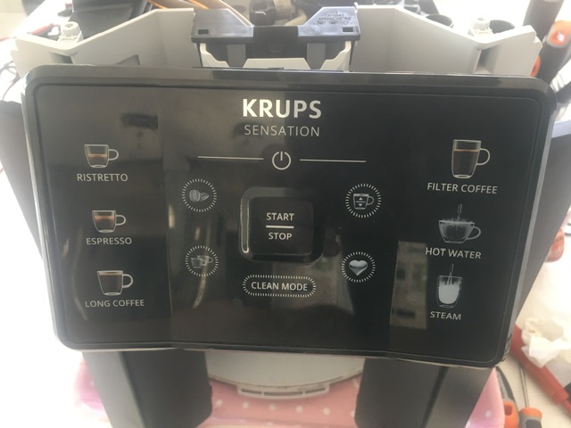

    J’aurais bien besoin d’une aide pour diagnostiquer une panne sur une Krups Sensation (cafetière).
    J’ai le voyant: vider bac marc à café qui reste allumé malgré le vidage du bac. L’info vidage bac est normalement prise en compte lorsque le bac a été enlevé plus de 5 secondes. Le contact du bac fonctionne bien car la cafetière passe à l’étape suivante mais reviens toujours sur vidage bac, j’ai testé le contact au testeur c’est tout bon.
    Il n’y a pas de Marc de café dans la machine bien sûr.
    Voilà, je bloque et j’ai besoin d’aide s’il vous plaît, merci d’avance pour toute aide pour une info ou un lien.
    Manu.

    Re : Panne Krups sensation
    Je l’ai testé hors tension avec un Metrix position ohm et buzzer avec une résistance de 0,46 ohm.
    Je savais qu’il fonctionnait bien car la cafetière voyait bien l’enlèvement et la remise en place du bac.
    Il n’y a pas de moyen pour faire un reset sur cette machine ?
    C’est le modèle KRUPS SENSATION EA910A10/70A.
    J’ai bien chercher sur internet et les solutions proposées ne fonctionnent pas. Je n’ai pas de touche comme dit dans les procédures, pas de touche engrenage, détartrage/entretien, café moulu c’est des touches sensitives voir photo.
    J’ai essayé au hasard des combinaisons de touches avec branchement débranchement sans succès.
