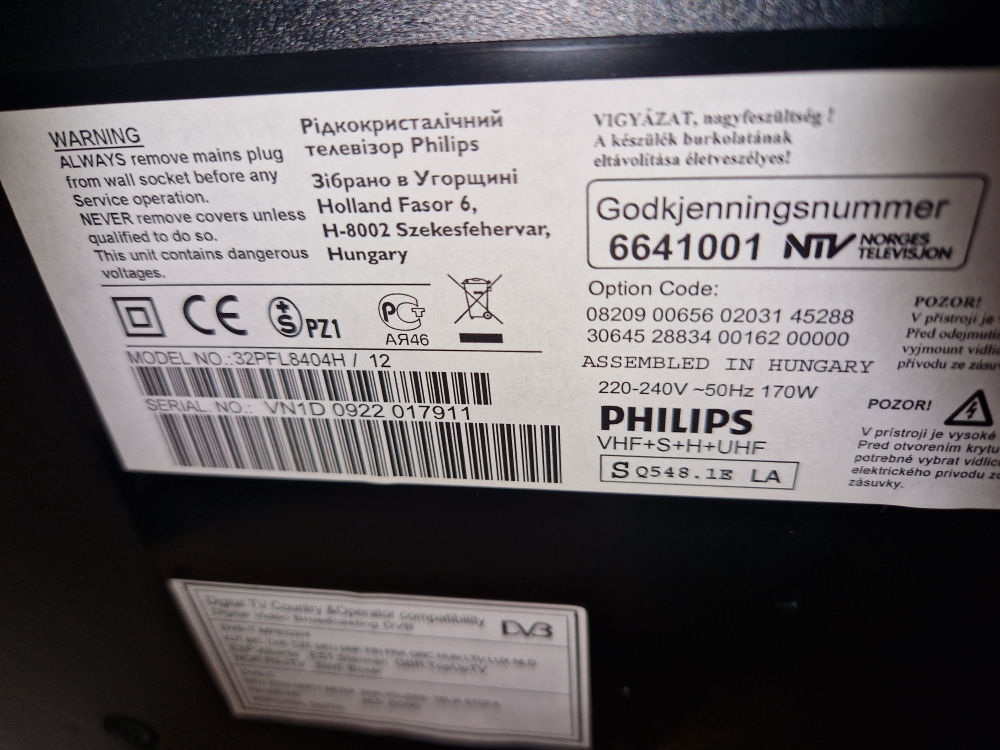

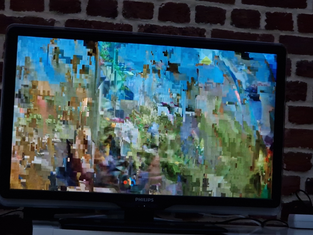

    Bonjour j 'ai une TV Phillips 32" qui donne une image avec des gros Pixels de temps en temps.
    Pour retrouver une image propre, il suffit de changer de chaine et de remettre sur la même chaine et ca revient normal.
    Le son est toujours correct.
    De quoi cela peut provenir?
    J'ai mis la photo de la référence et celle du problème sur une image.

    c'est le symptôme d'un manque de débit et il y a des images (clés) qui sautent. Ça produit ce genre d'artefact.
    Donc mauvais signal, une source "locale" ou sans contrainte de débit produira sans doute une image normale.

    je ne comprends sur les autres TV (2) que je branche sur la même prise TV, j'ai un signal à 100% et 98% en qualité.
    C'est pour ça que je me pose des questions sur la TV Phillips.
    une baisse de sensibilité du Tuner est elle possible?

    Tout est possible,il y a des tuners plus sensibles que d’autres .
    Il se peut que le tuner soit saturé également pour le savoir débranchez la fiche tv et rapprochez la de la prise du tv sans toucher en observant l’image .
    Si l’image devient normale il y aura saturation avec le contact franc.
    Si c'est le cas là CAG est peut-être bloquée.

    Bonjour, donc en débranchant légèrement la prise TV via la prise Coaxiale, l'image disparait bien!
    Le CAG qui reste au maximum?

    Il faut connaître le niveau du signal à la prise et l’analyser : C/N,taux d’erreur,constellation etc...
    Pour faciliter les choses vous pouvez changer la carte mère car changer le tuner seul n’est pas facile.
    Il faut voir aussi dans le menu caché si le CAG se règle,mais vous ne pouvez incriminer cela que si vous connaissez l’analyse du signal .

    je ne comprend pas, le fait de rompre le contact direct entre la prise murale et la prise du cordon antenne du tv tout en la maintenant à proximité devrait permettre de revenir à une image correcte, pas l'inverse (dans le cas d'une CAG défectueuse)
    donc, si l'image disparaît en débranchant la prise le souci n'est pas la CAG mais peut être une signal variable ou un tuner défectueux

    Quelquefois le signal de l’antenne peut se trouver trop fort et sature le tuner, le fait de le débrancher et le tenir à quelques millimètres le signal s’atténue et fait revenir le taux d’erreurs dans la normale.
    Mais c'est de la bidouille immédiate. Si on veut bien faire les choses il faut évaluer la réception avec un mesureur de champ pour savoir si on est dans la plage de fonctionnement normal du tuner avant de conclure si c'est le téléviseur ou non qui foire.
