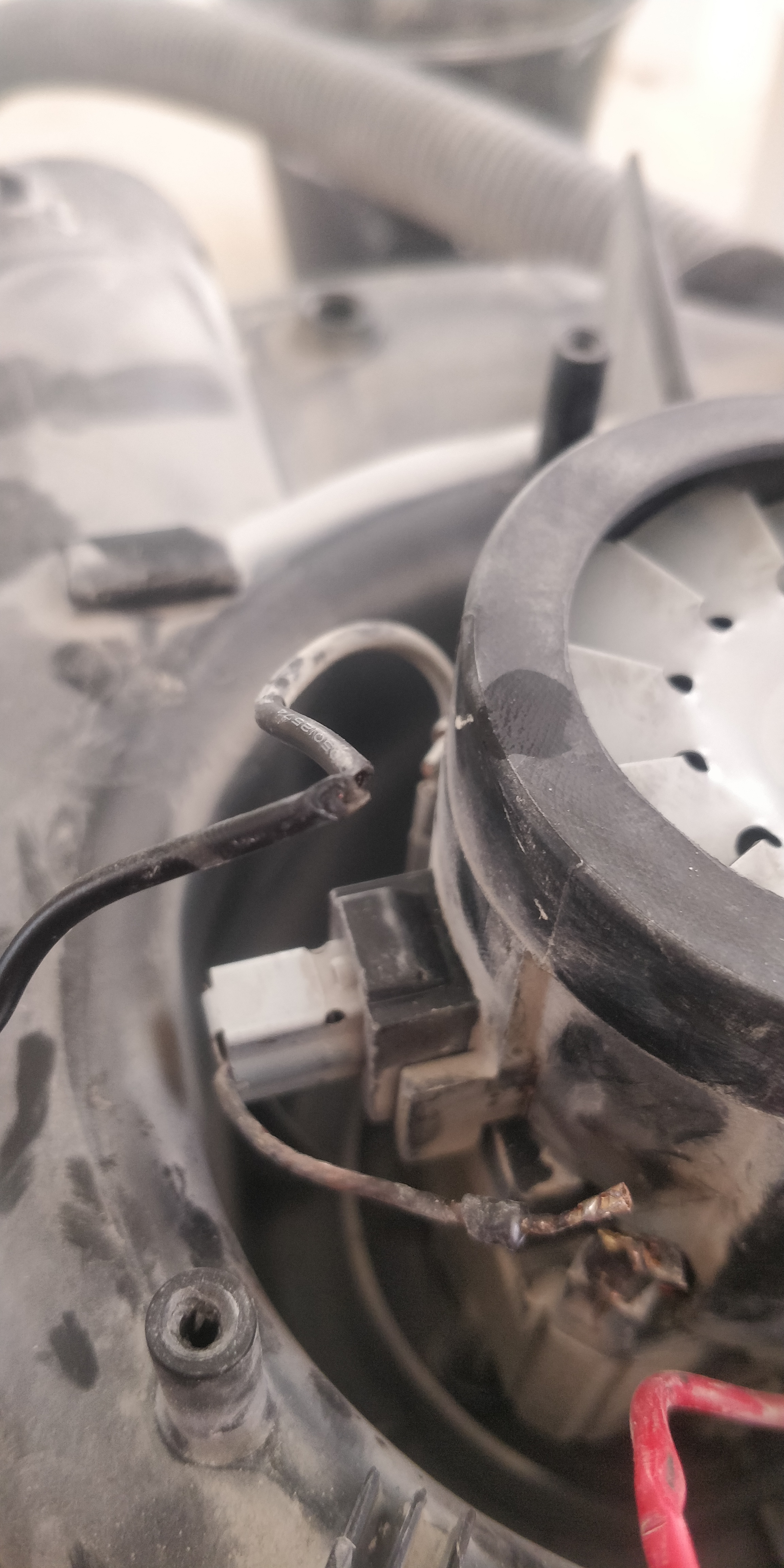

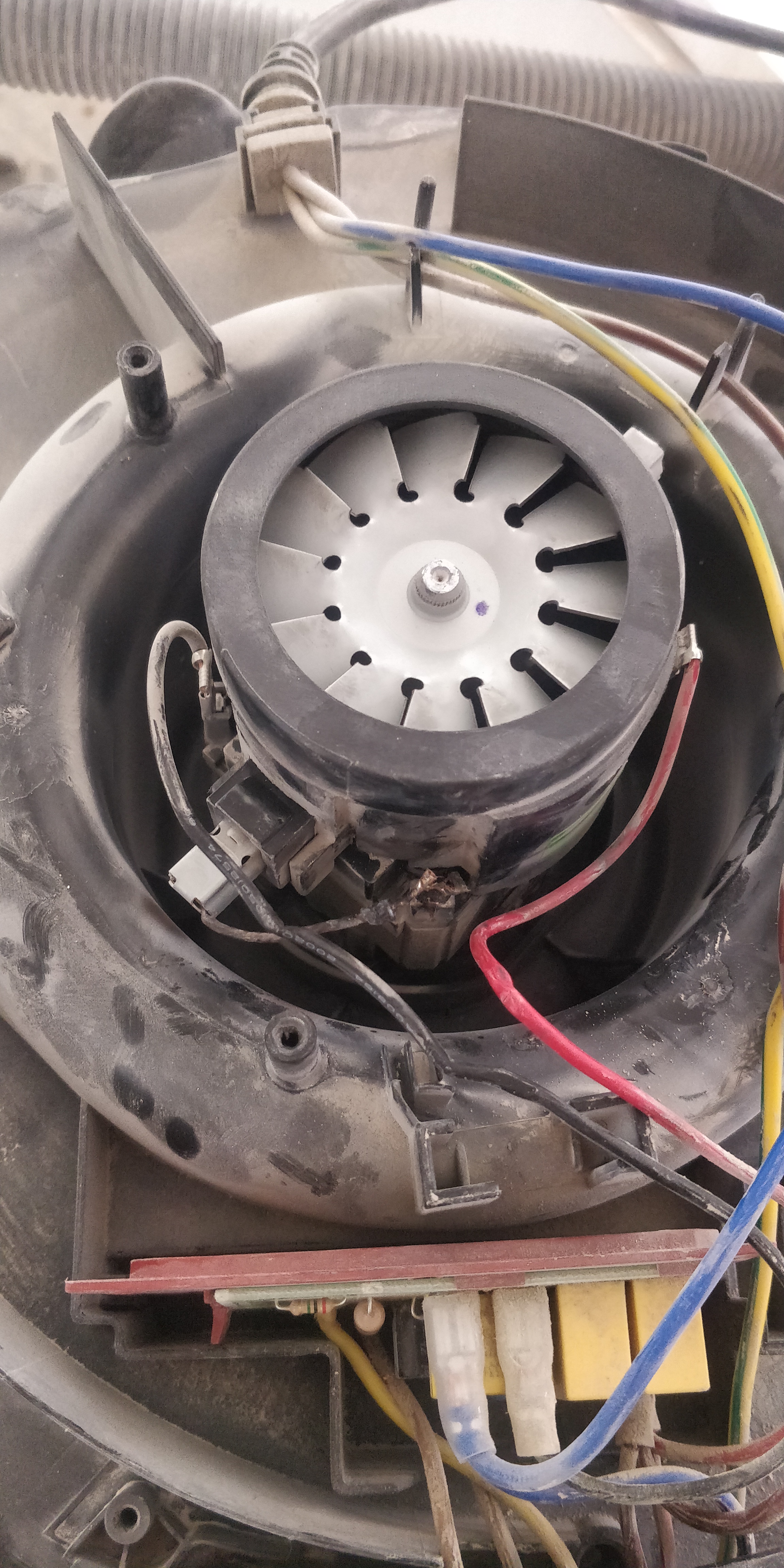

    Hello l'équipe,
    Mon aspi est tombé en panne une 1ère fois, je l'ai démonté, j'ai vu que le petit fil (marron) qui est relié à un des charbons (je crois que c'est ça ?) s'était sectionné (brûlé même je dirais). Je refais le connecteur et c'est reparti !

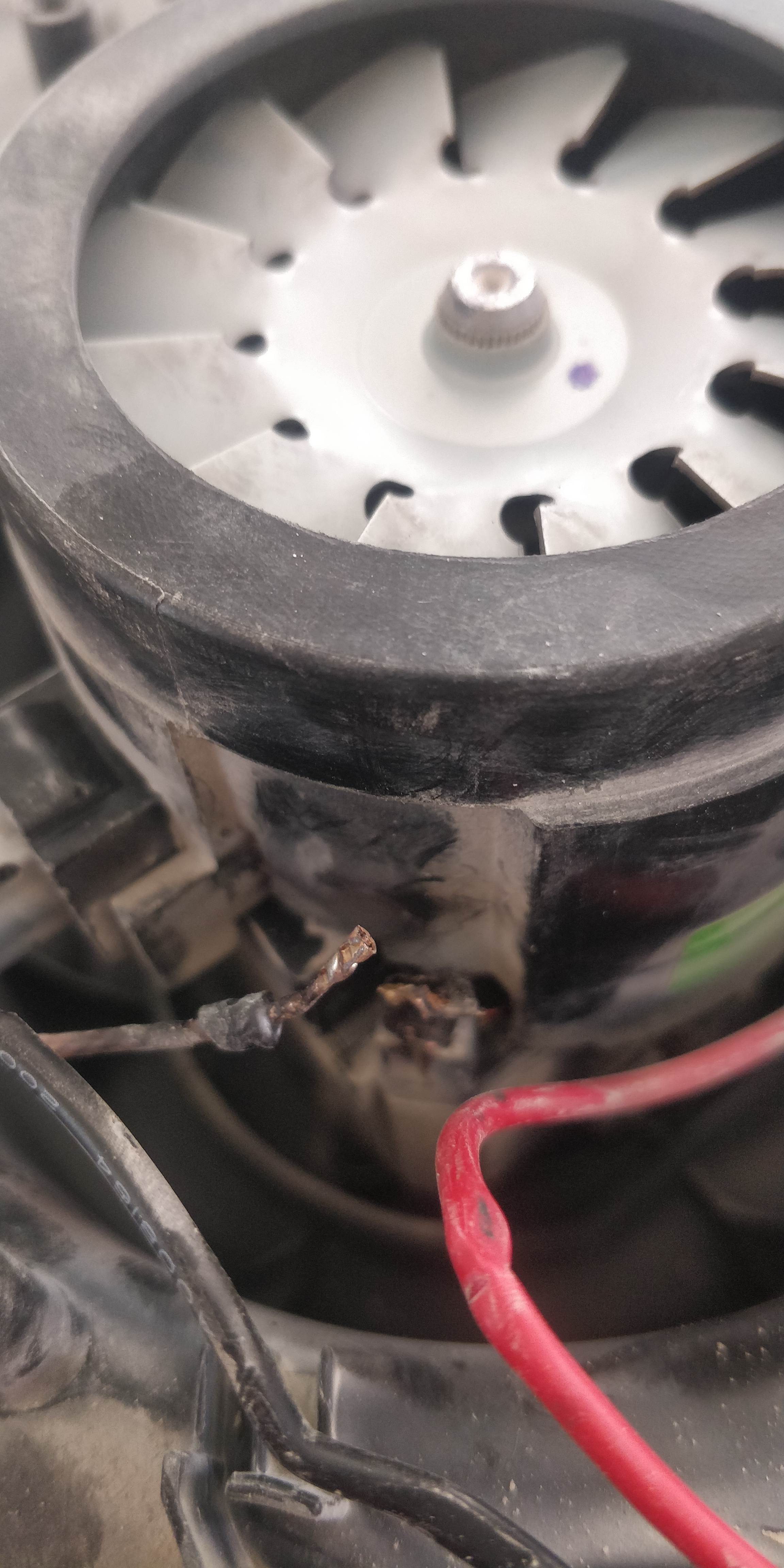

    Mais là de nouveau en panne, je redémonte, et là c'est carrément 2 fils qui ont "claqué" (marron et le plus gros en noir)
    La question est la suivante : Est-ce que le diamètre des fils est réduit pour faire de l'obsolescence programmée ? Ou alors c'est volontaire pour créer une sorte de fusible ?
    En toute honnêteté c'est un aspi de chantier, donc il en avale des vertes et des pas mûres et vu la quantité de poussière, je suis déjà content qu'il soit arriver jusque là...
    modèle : https://www.bricodepot.fr/p/50593402...rche_sensefuel
    Merci d'avance !

    Rien de tout ça.
    Des fils ont été malmenés, des contacts corrodés et oxydés, le fil rouge a été écrasé et blessé lors d’un remontage hasardeux.

    Merci de la réponse ! Donc j'ai juste à changer les fils en 1 pour 1 ?
    Car à vrai dire le fil rouge "malmené", c'est le seul qui est resté vivant... Le noir a été sectionné en plein milieu je ne sais pas comment. Pour le marron oui la connexion a ramassée ça se voit

    Pour moi, il n’à pas été ”simplement” sectionné. Il a été blessé (dénudé), corrodé, puis achevé (coupé fraîchement) car j’ai l’impression qu’on devine une petite section de cuivre clair.
