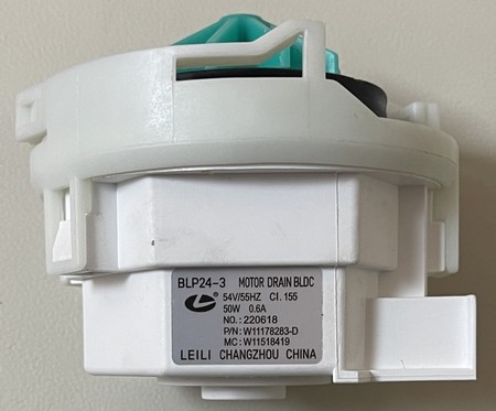

    Je possède un lave vaisselle Indesit modèle DWL-DEA701-B
    J'avais un défaut de fonctionnement à savoir.
    Voyant marche clignote rapidement et le numéro de programme lui clignotait lentement. En fait le lave vaisselle tentait de vider la cuve mais sans y parvenir du coup le programme bloqué dans cette séquence.
    J'ai pu régler le problème en démontant la pompe dans laquelle ce trouvait un morceau de verre cassé qui a du passer dans la pompe au moment du démontage du filtre pour nettoyage.
    Par contre c'est un peu galère pour faire ce dépannage car obligé de sortir le lave vaisselle ensuite le coucher du coté droit puis enlever la plaque sous le lave vaisselle, celle ou se trouve le flotteur du contrôleur de fuite. Ensuite la pompe se retire facilement pour accéder à la volute de celle-ci.
    Question subsidiaire, je m'interroge sur le fonctionnement de cette pompe, La tension et apparemment de 54V alternatif 55 Hz. Et il y a trois fils ce qui laisse à penser que c'est du triphasé.
    Nom : Pompe_indesit.JPEG

    Je suis preneur de toutes infos complémentaire.

    les pompes désormais sont souvent en triphasé, plus de couple au démarrage pour une consommation moindre, moins bruyantes car mieux équilibrées au niveau des champs tournants, faciles a produire avec moins de cuivre et plus de plastique, étanches..
    inconvénients: les paliers d'axe ont tendance à s'user, donnant des pannes aléatoires, quand il y a trop de jeu un coup ça démarre un coup non (l'aimant rotorique devient trop proche de la paroi)
