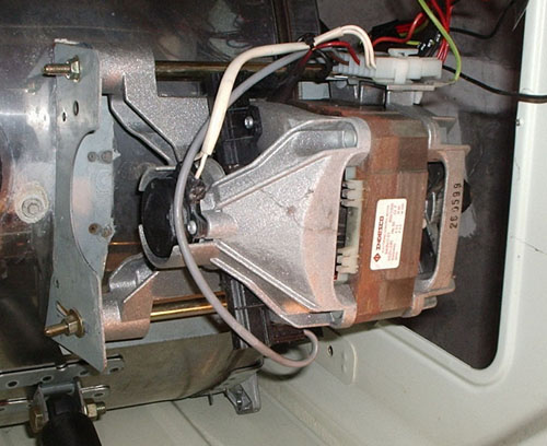

    invitec1b952b6
    Re : Pb de lave linge ariston (tambour)
    Salut, me revoila
    Ce qui semble etre le condo est en plastique.(cinq broche) - jamais vu avant. En effet j'ai le choix entre 500 et 800 trm pour l'essorage. c'est cela l'essorage variable ?
    ben oui il est variable, mais hélas ne puis confirmer qu'il soit équipé d'un moteur universel de facon formelle, car il y a eu 2 methodes utilisées pour cela, (asynchrone avec tachy et module , ou universel), une photo du moteur serait plus parlante
    invitec1b952b6
    Salut.
    Voila la photo du moteur.
    re,
    moteur universel, donc controle des charbons a effectuer
    ne pas chercher un condo,
    pour connaitre leur état, prendre le multimètre (calibre ohms et les controler via les 2 fils sur le bornier moteur, qui sont a coté des 2 fils blancs de la tachy (rouge et noir il me semble)

    Re
    Voici des photos du moteur. Sur quels fils exactement, si je teste sur les bornes noir de la deuxieme image(en piece jointe) j'ai une valeur qui s'affiche et qui disparait ensuite. ce sont les deux poles du moteur non ?
    invitec1b952b6
    Euh merci lol973.
    Pour ce qui est des charbons. si ce sont les lamelles noir autour de la bobine, ils semblent en bonne état.
    invitea0169f77
    Débranchez le bornier qui alimente le moteur pour éviter les retours.
    Testez entre eux les deus fils qui partent des charbons, les deux fils blancs du tachymètre, les trois autres entre eux deux par deux, il doit y avoir une valeur à chaque fois avec ohmetre sur 2000.
    invitec1b952b6
    Hello...
    Voici les resultats:
    entre les deux blancs : 176
    entre rouge et marron : 003
    entre gris et noir : 004
    les charbons sont ok alors ?
    invitea0169f77
    Citation Envoyé par generalalcazar Voir le message
    Hello...
    Le moteur est ok, le problème vient de l'alimentation du moteur, module électronique sûrement défectueux.
