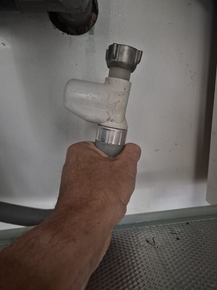

    J'ai cependant un doute sur l'arrivée d'eau. J'ai débranché le tuyau d'arrivée au robinet, et il y a une espèce de boitier blanc (voir photo 1) que je suppose être un filtre. A l'autre bout du tuyau il y a un boitier plat (blanc transparent - photo 2) qui doit être l'arrivée de la pompe. Ce boitier est partiellement rempli d'eau, et ceci m'interpelle. Pourquoi n'est-il pas plein, alors que le robinet d'arrivée est ouvert ? Ne serait-ce pas le "filtre" au niveau du robinet qui serait "colmaté"?
    Qu'en pensez-vous ?
    dom7
    Re : Lave vaisselle Electrolux ASL64011
    En y regardant de plus près, 2 fils arrivent à ce boitier près du robinet. Il s'agirait alors peut-être d'une électrovanne, et mon interrogation du message précédent ne serait donc pas fondée ...

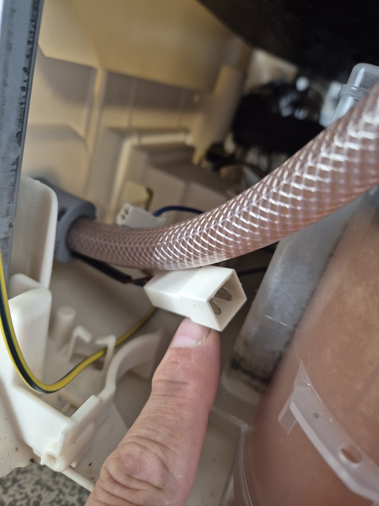

    avec un ohmmètre ,mesurez la valeur de la bobine de l'aquastop à son bornier (le débrancher pour la mesure qui doit être de 4/5 kilo ohms )
    dom7
    Bonjour ptigui29,
    pouvez-vous svp me préciser ce qu'est (et où se trouve) la bobine de l'aquastop?
    Merci d'avance
    ptigui29
    la bobine est dans le tête de fixation au robinet et le bornier se trouve dans le socle de l'appareil.
    dom7
    Je viens de mesurer la résistance de la bobine, après débranchement , comme préconisé (voir photo).
    Aucune valeur de résistance ne s'affiche (= résistance infinie), donc très loin des 4/5 kOhms.
    Il semblerait donc que cet organe soit mort, non ?

    tuyau aquastop à remplacer en espérant que sa commande électronique soit bonne. Vous pouvez la contrôler en utilisant un voltmètre en position alternatif. Après la phase de vidange, il doit avoir 230 volts.

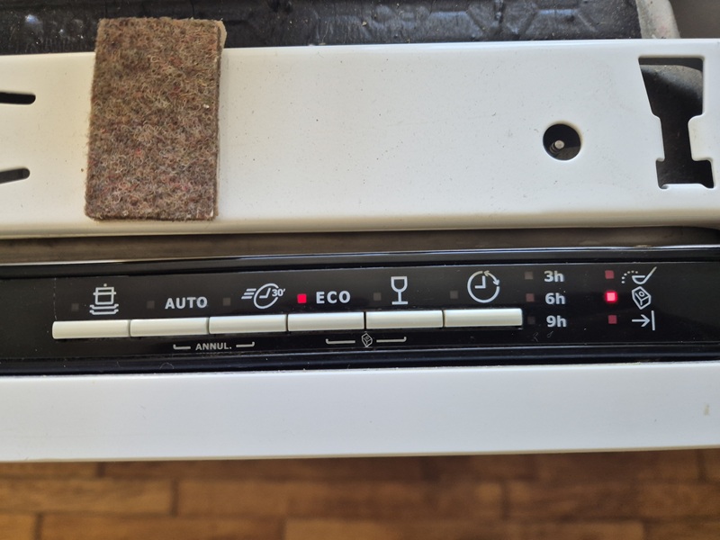

    J'ai tout rebranché, et les voyants eco ainsi que le deuxième des 3 de droite se sont allumés avec un bruit de moteur qui a cessé au bout d'un moment.
    Puis le voyant eco s'est mis à clignoter avec le troisième des 3 voyants de droite (l'un toutes les secondes et l'autre toutes les 5 secondes)
    Mais plus aucun bruit de moteur maintenant.
    Je n'ai pas réussi à sentir de quel organe venait le bruit.
    pour moi c'est la pompe de vidange qui a fait sa vidange aseptique normale (donc une minute )

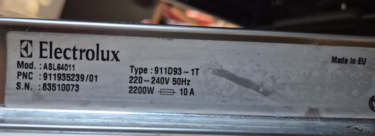

    Quelle source d'approvisionnement me conseillez-vous pour l'achat de l'aquastop?
    RE,
    je vais regarder pour référencer la pièce il me faudrait le code PNC (code produit ) qui est mentionné sur l'étiquette constructeur placé sur le coté latéral gauche de la porte
    il commence par 911 et comporte 9 ou 11 chiffres
    ce sera plus sur
    pour la baisse de pression je ne crois pas qu'elle soit en cause il la faudrait vraiment très conséquente
    je songe plutôt a une coupure totale durant une longue période (plusieurs heures a minima 1 heure )

    ci-joint, la photo de l'étiquette
    Nom : 7.jpg
Affichages : 54
Taille : 103,0 Ko
    Re : Lave vaisselle Electrolux ASL64011/911935239/01
    RE
    c'est donc bien le tuyau proposé post# 19
