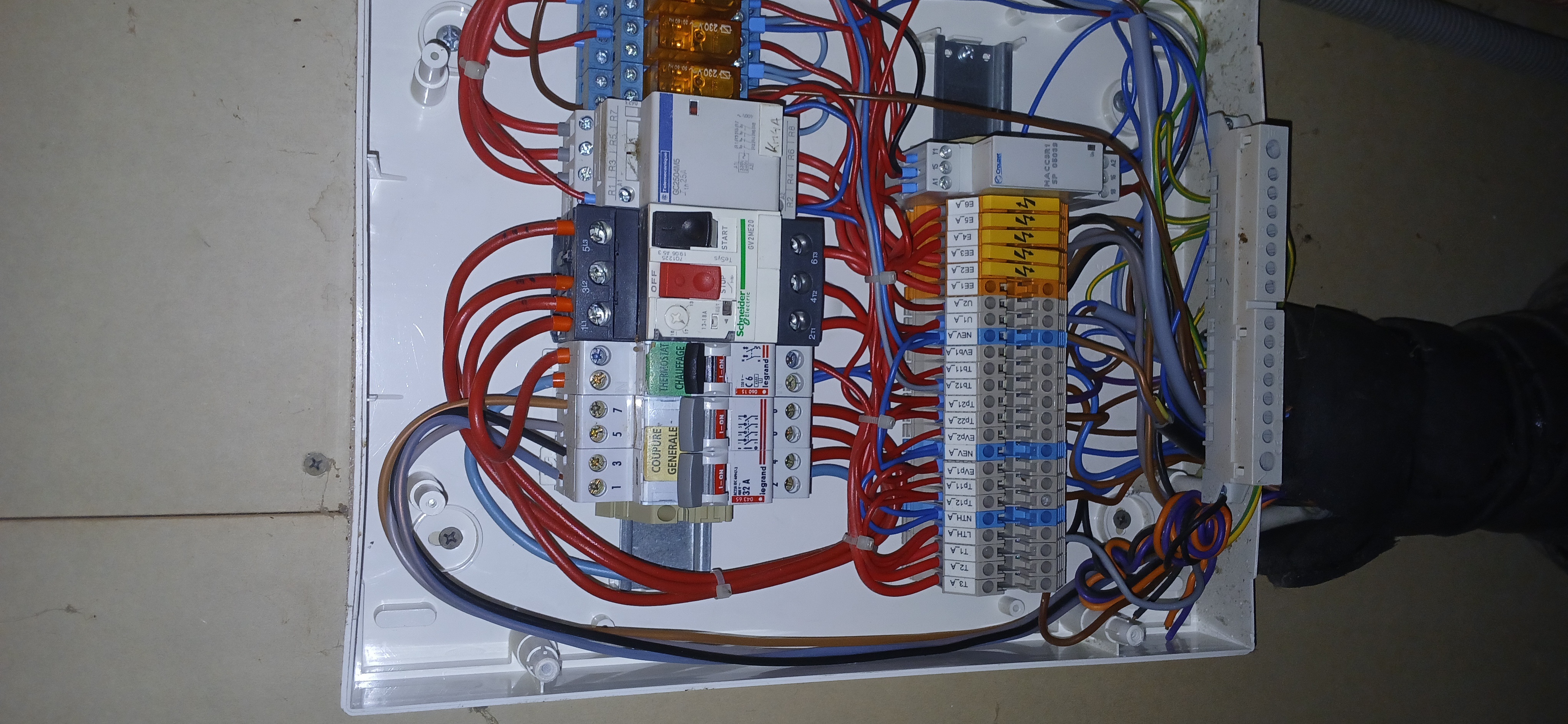

    Marco311956
    Re : Problème de relai temporisé sur pac Sofath
    merci , mais je ne connais pas ce relai , je vous poste une photo de mon tableau
    Si vous pouvez m'aiguiller....Nom : 20260827_161012.jpg

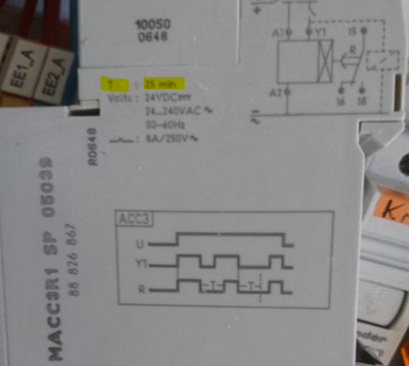

    Durà joindre mon chauffagiste , en attendant une réponse de sa part voilà une photo du relai
    le temps de coupure est de 25mn
    Nom : 20260827_161210.jpg
Affichages : 233
Taille : 2,36 Mo
    c'est le MACC3R1 SP 05039 888 826 867 de marue Crouzet
    Si quelqu'un sait ou en trouver un .. ou une solution de remplacement

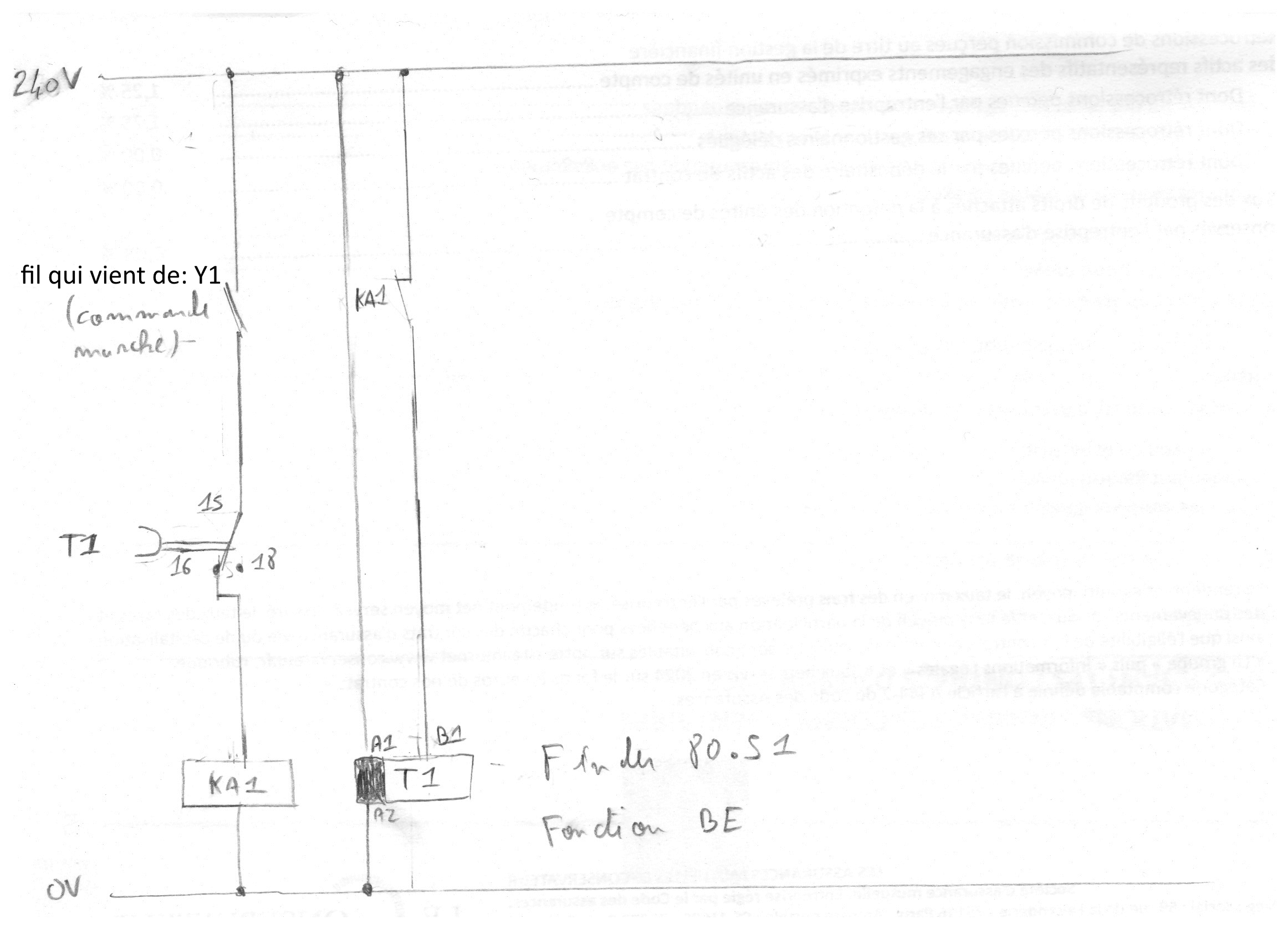

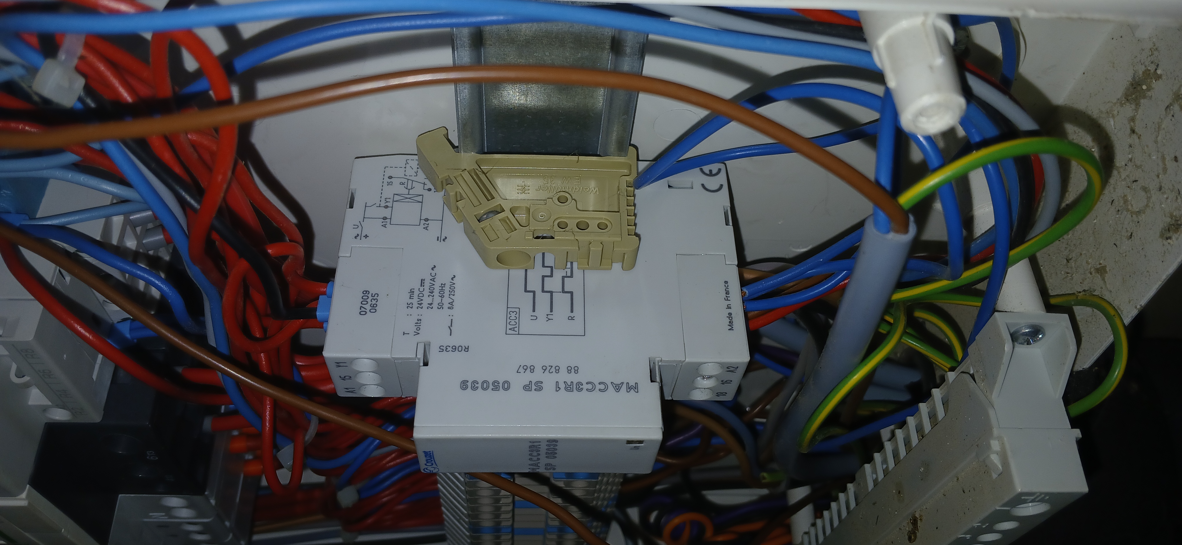

    bob7474
    Re : Problème de relais temporisé sur pac Sofath
    Pouvez-vous envoyer le photo du post #9 sans la butée weidmuller pour voir le chronogramme qui est derrière, et confirmer par quel temporisation on pourrait la remplacer ?
    Ce genre de temporisation peut se remplacer par de nombreux modèles mais il faut trouver le bon.
    le voici : .........................
    bob7474
    il s'agit bien d'une temporisation pour éviter les cycles trop courts, là c'est 25 min non réglable. Je ne trouve pas d'equivalent chez crouzet qui pourrait la remplacer.
    Il faut trouver une solution en utilisant une temporisation courante et adapter le câblage. je vais voir ce qu'il est possible de faire.

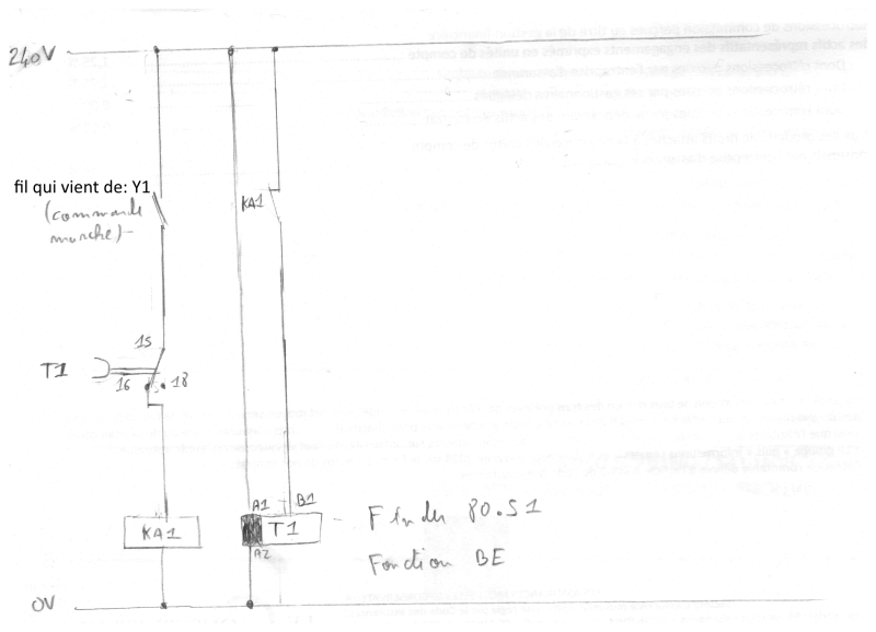

    bob7474
    j'ai regardé la temporisation crouzet, il n'y a pas de fonction anti cycle court. Il faut faire une adaptation du câblage pour s'en approcher.
    je propose:
    il y aura une différence par rapport à la temporisation d'origine, c'est à la mise sous tension de la temporisation, elle va démarrer sur un cycle de temporisation qui empêchera le démarrage compresseur.Après tout est identique.
    la temporisation de richard31 devrait fonctionner aussi en fonction C.

    bob7474
    pour la temporisation du post #15,
    si elle est réglé sur la fonction BE, et qu'on la raccorde tel quel en remplacement de la temporisation d'origine, un fois l'information de la commande marche perdu (entrée B1), la temporisation va commencer son décompte, et le compresseur fonctionnera le temps de la temporisation.

    si on regarde la photo de la platine, il y a déjà un contacteur de puissance 25A en triphasé. Je ne pense pas que la puissance passe par la temporisation.
    Citation Envoyé par bob7474 Voir le message
    Bonjour Racard,
    Ma solution permet de respecter au mieux le fonctionnement initial
    je ne trouve pas le relais finder 80.51 c'est ce qu'il y a sur votre schéma donnez la documentation pour que l'on puisse parler de la même chose.
    bob7474
