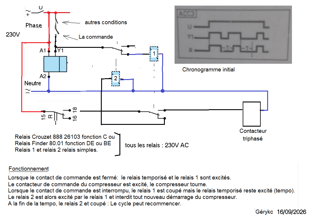

    Bj,
    Ton relais fonctionnera mais tu ne respecteras pas le cahier des charges :
    Arrêt imposé 25 minutes entre 2 périodes de fonctionnement.
    Retour à la case départ. montage à tester, relais 2 n'a pas le temps de s'exciter au démarrage.

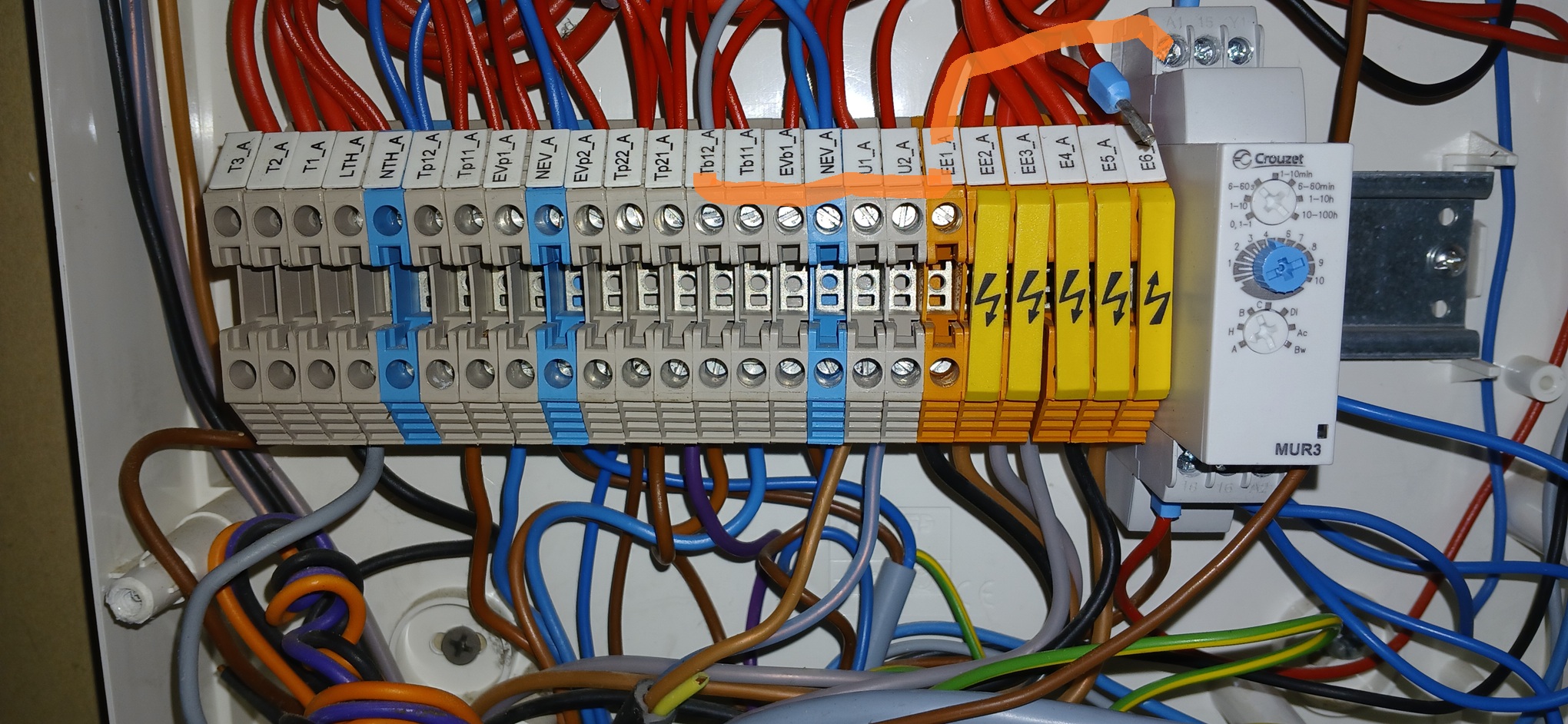

    Je reviens pour mettre en garde Marco311956....si ce n'est pas trop tard.
    Si on remplace fil à fil le relais MAC3R1 d'origine par un 88827103, fonction C (je pense que c'est ce qu'il a commandé, préconisé par l'IA), il y a un gros risque pour le compresseur.
    En effet, après la période de fonctionnement normal, il ne va pas interdire un nouveau fonctionnement pendant un temps de 25mn, mais prolonger le fonctionnement pendant 25mn. Ce qui risque d'être fatal pour le compresseur.
    Si quelqu'un peut confirmer...merci
  11. #71
    Re : Problème de relais temporisé sur pac Sofath
    Salut annjy,
    Au #67 je lui ai demandé de confirmer la référence du relais commandée.
    Au post #5 (richard 31) Crouzet MUR3 (référence 88 827 103)
    Au post #57 je viens de commander un MUR3 88 867 103 qui a les mêmes bornes , le même câblage et avec la fonction C
    Au #70 (annjy) Si on remplace fil à fil le relais MAC3R1 d'origine par un 88827103, fonction C ...
    Je suis complètement d'accord : prolongement de 25 min du fonctionnement du compresseur.
    Tu ne m'as pas dit ce que tu pensais vraiment de mon "usine à gaz" au #62 avec Crouzet MUR3 (référence 88 826 103) fonction C ?

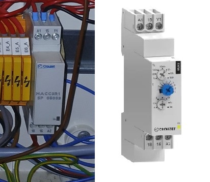

    Fil à fil ! -
    Avec une particularité car les relais MAC3R1 et 88827103 ont le même bornier mais l'affectation des bornes est différente !
    Dernière modification par Jeryko ; 20/09/2026 à 19h44.
    Bsr,
    Merci de ta réponse.
    Concernant le montage du #62, c'est vraiment une usine à gaz, qui de plus compte sur la rapidité ou la lenteur de certains relais...
    Donc effectivement serait à tester. (s'il n'y avait pas nettement plus simple....)
    ici MACC3R1 et MUR3, ça me semble identique.
    Nom : MACC3R1et MUR3.jpg
Affichages : 50
Taille : 42,1 Ko
  15. #75
    Je précise, ça semble identique pour la position des bornes !
    Je maintiens que remplacer le premier par le second présente un (GROS) risque pour le compresseur.

  18. #78
    Bonjour annjy,
    Au # 74 tu compares MAC3R1 et 88827103 / MUR3
    Effectivement, tu as raison. J'ai cru que tu visais le relais GEYA. Planté un fois de plus.
    Je rappelle que ton montage # 37 ou # 42 (ou même #54) fonctionne bien mais il présente un petit défaut de sécurité à mon sens.
    Le rôle de ce relais temporisé et de laisser un temps de repos (de 25mn) entre 2 fonctionnements. (richard 31)
    Le défaut réside dans le fait qu'il utilise un contact "repos" et non un contact "travail".
    Lorsque ce relais fonctionne correctement, tout va bien.
    Lorsque le relais ne fonctionne plus, que se passe t'il ? 2 cas :
    - a) il reste au "repos" : le plus probable.
    - b) il reste au "travail".
    Je te laisse le soin de voir le résultat pour le cas a) : il n'y a plus la sécurité 25 mn.
    C'est pour cette raison que je préfère le montage # 62, certes plus compliqué mais plus sécurisé.
    Mais les égouts et les odeurs, ça ne se discute pas !
    a+

    J'ajoute : suite de mon post #78
    La sécurité en cas de panne doit parfois être prise en compte.
    Dans le même ordre d'idée, tu imagines un carrefour avec feu tricolore qui en cas de panne d'un temporisateur qui resterait au feu vert !
    Dernière modification par Jeryko ; 21/09/2026 à 15h11.

    Bsr,
    Salut, Jeryko,
    J'ai été un peu pris par ailleurs, et je tarde à répondre.
    Il me semble que, dans le montage du post #62, si le relais 2 est en panne, bloqué au contact repos, le relais 1 suit la commande.
    Et par conséquent, les démarrages intempestifs peuvent se produire pendant la tempo.
    Perso, j'arrête là en attendant les résultats d'essais.
    Je n'ai ni l'envie, ni sans doute les compétences pour mener l'étude AMDEC du montage.

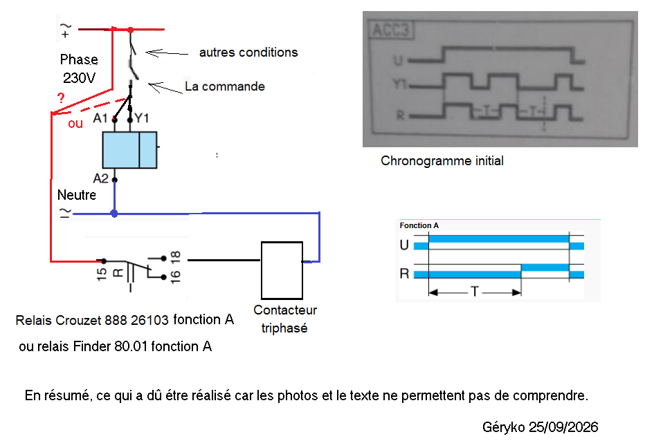

  22. #82
    Marco311956
    bon , me revoilà..
    aprés pas mal d'essai , il apparait que l'on peut utiliser le 88 827 103 pour remplacer le MACC3 R1 05039
    Pas évident , mais je pense y être arrivé
    Ondoit le mettre sur la fonction A:TON
    Là on réfle sur 6-60mn et on peaufine en mettant le dernier bouton sur 4.1 pour avoir les 25mn
    Mais pour que ça fonctionne , il faut modifier le cablage :
    enlever les deux fils qui sont sur le A1 , retirer le pont entre 15 et Y1
    laisser le fil restant sur 15
    ensuite dans la ligne des bornes Schneider , on cherche la phase qui est activée quand un thermostat demande le chauffage
    et cette phase , on la connecte directement à la borne A1
    j'ai fait la manip
    quand le thermostat est en off , le relai n'est pas excité , la led est éteinte , quand le thermostat demande la chauffe , la led clignotte pendant 25mn et quand la temporisation est atteinte le compresseur démarre.
    et quand la température est atteinte , le thermostat passe en off et le compresseur s'arrête .la led est éteinte en attente d' un autre appel d'un compresseur
    Pour mon montage , j'ai 2 thermosta , le numéro 1 qui fait la partie jour , mais qui est Maitre du thermostat de la partie nuit et salle de bain wc .
    L'autre thermostat qui gère une grosse partie salon , pièce de vie est lui libre
    Et je me suis appperçu que il n'y a pas besoin de chercher dans les bornes Schneider celle qui s'excite quand il demande le chauffage , le fait d'utiliser la première du thermostat 1 fait tout le boulot
    Voilà , pour le moment tout ça à l'air en place et j'espère que ça le fera tout l'hivers
    Merci à vous tous pour avoir prit la peine de vous pencher sur mon soucis

    @ Marco : OK. Si c'est bon pour toi, .....
    @ annjy,
    Effectivement, au niveau de la sécurité en cas de panne, j'ai uniquement considéré le cas qui me semble
    le plus probable c. à d. la panne du relais temporisé en position repos.
    D'autres considérations pourraient être prises en compte mais en compliquant encore le schéma ...
    Oui, si le relais 2 est bloqué en position repos avec le relais tempo qui fonctionne normalement : là c'est Pb
    Sur le schéma initial, je n'arrive pas à voir ce que de passe en cas de panne des différents relais. (Schéma illisible)
    En définitif , ###############
    pour un relais Crouzet, je crois que la fonction C est la meilleure.
    pour un relais 80.01, je crois que la fonction BE est la meilleure.
    Géryko

    Nom : BORNIER.jpg
Affichages : 27
Taille : 909,8 Ko
    voilà grosso modo ce que j'ai bricolé : un pont entre Tb12_A ET EE1_A , puis un autre pont pour alimenter A1 depuis EE1_A
    Je n'ai pas essayé de sauter directement de Tb12_A à A1 , possible que ça fonctionne aussi , mais bon je le laisse comme ça pour le moment
    ps: la cosse que l'on voit nue était sur A1 avec 2 fils .. ne rigolez pas mais copilote m'a dit que c'était 2 fils parasites du montage Sofath
    @+ Marco
  30. #90
    Voici donc le câblage réalisé si j'ai bien compris.
    (Le fil bleu à côté du machin rond, sur la borne EE, pour alimenter A1 ..... ça ne sert à rien.
    Incompréhensible sauf être sur place.)
    Ce post (résumé) est surtout destiné aux lecteurs qui auraient le même problème.
