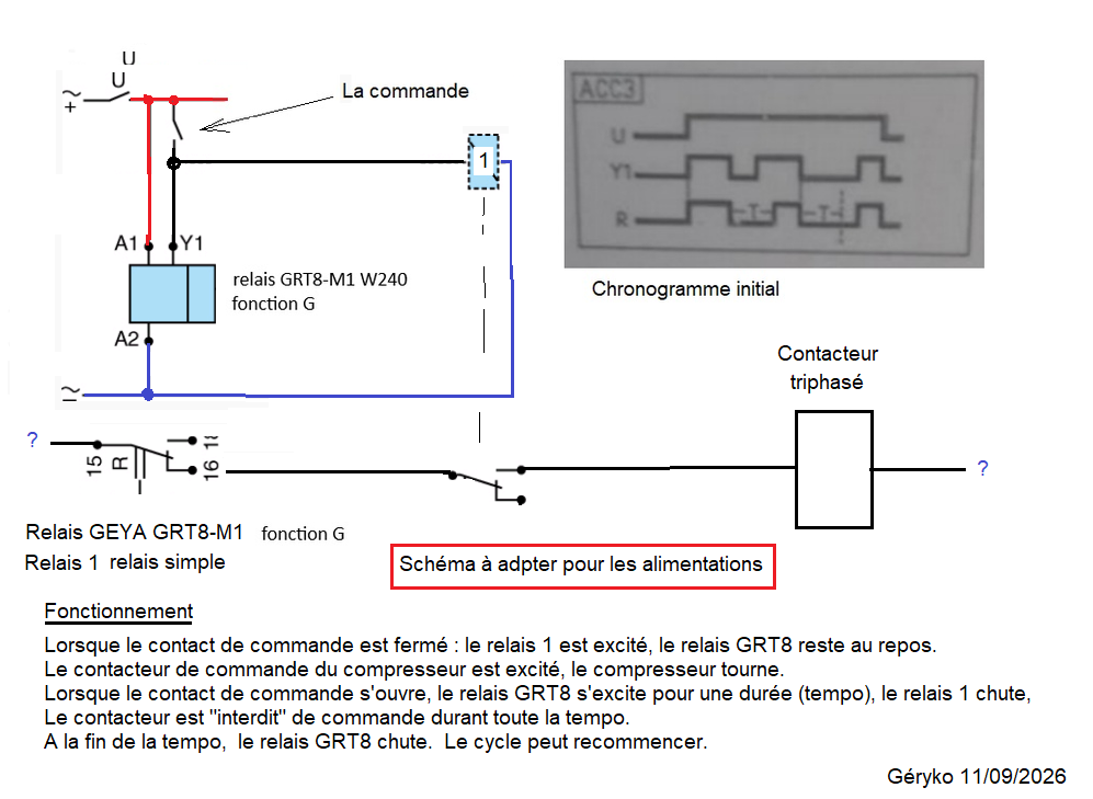

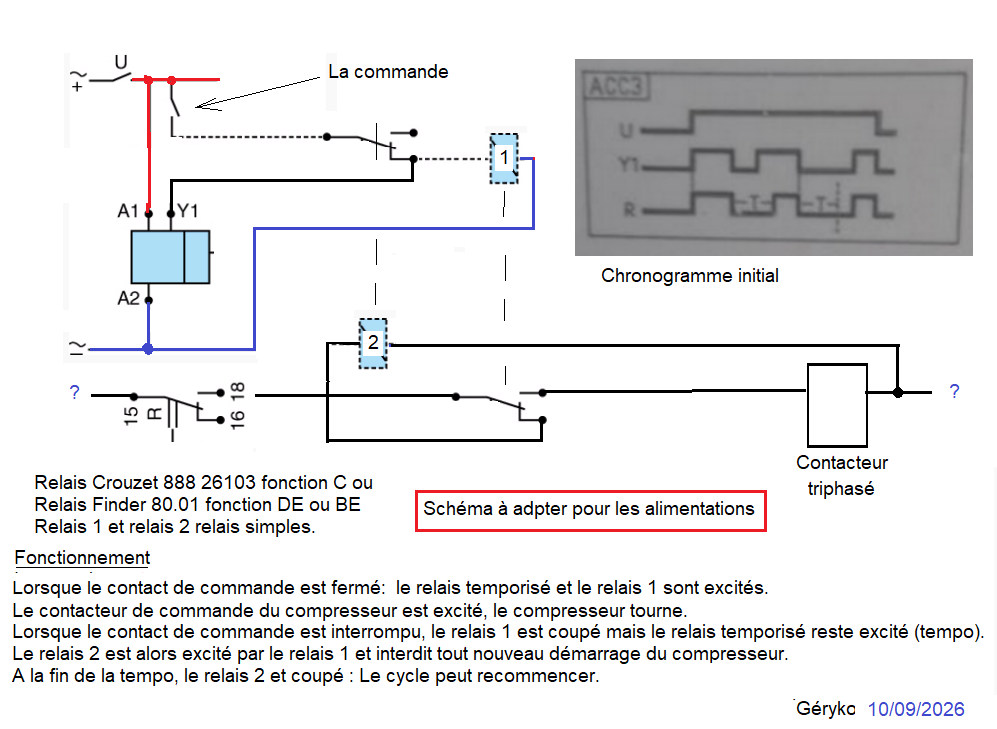

    J'ai essayé de reproduire la chronologie initiale exacte : schéma joint.
    Utile ? Me signaler erreurs éventuelles.
    Qu'en pensez-vous ?

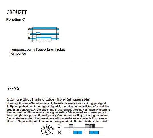

    Bjr à tous,
    @Jeryko : j'ai un peu de mal avec ton usine à gaz....
    Sans doute trop simple, l'utilisation d'un relais GRT8-M1, fonction G.
    La commande d'origine passez de 16 à 15, sauf pendant la tempo, suite à arrêt de la-dite commande.

    la doc du GRT8:
    https://www.geya.net/wp-content/uplo...8-M-Manual.pdf

    1) Sur ton schéma, il faudrait représenter le contacteur qui commande la compresseur : je ne le vois pas.
    2) Je n'ai pas utilisé ce relais multifonctions, tu l'as remarqué. Je découvre "ton" relais.
    3) je ne sais pas lire l'anglais correctement, je ne regarde que le chronogramme.
    4) Tel que représenté, avec la fonction G, le relais ne s'excite (la tempo), qu'après avoir coupé la commande S
    Il pourrait donc servir à "interdire" la commande du contacteur durant la tempo : imposer un délai avant tout redémarrage.
    Même en utilisant un relais à 2 contacts RT (GRT8-M2) je ne vois pas comment reproduire le chronogramme initial.
    Dès le start, (contact de commande), le contacteur du compresseur doit être excité.
    En utilisant "ton" relais multifonction et 1 ou 2 relais simples, je pourrais faire un schéma qui serait différent du mien.
    Je te retourne la question :
    as-tu lu le texte "Fonctionnement" de mon schéma et dis-moi ce que tu ne comprends pas. Je peux détailler.

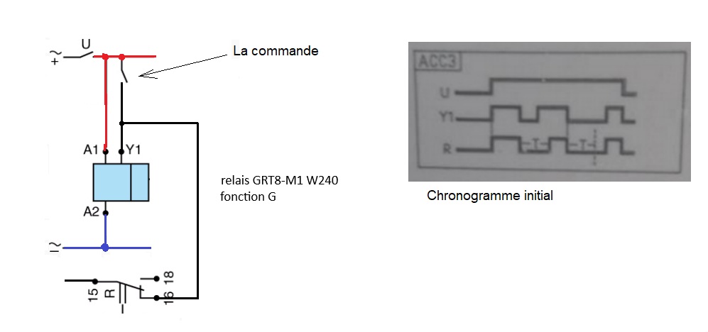

    Reproduire la chronologie initiale exacte : schéma ci-dessous.
    Voici une autre possibilité avec le relais GEYA GRT8-M1 (fonction G voir fiche du relais)
    Avec relais GEYA
    @annjy : je ne comprends pas bien ta phrase :
    Le signal de commande (je suppose que c'est le signal qui commande le contacteur du compresseur) va à la fois sur l'entrée S du relais,
    et vers la bobine du contacteur via les contacts 16 et 15.
    Sur ton schéma post qui précède #37, c'est le contact 15-16 qui commande le contacteur du compresseur,
    chose qui n'apparait pas sur ton schéma.
    Dernière modification par Jeryko ; 11/09/2026 à 11h33.

    @Jeryko,
    je pensais que le signal "commande" était directement issu de la bobine du contacteur.
    En fait, je n'en sais rien.
    Je pense qu'on est proche d'une solution. Il faut toutefois voir si les 3 contacts 15, 16, et 18 n'étaient pas utilisés avec le relais Crouzet d'origine (MACC3R1)

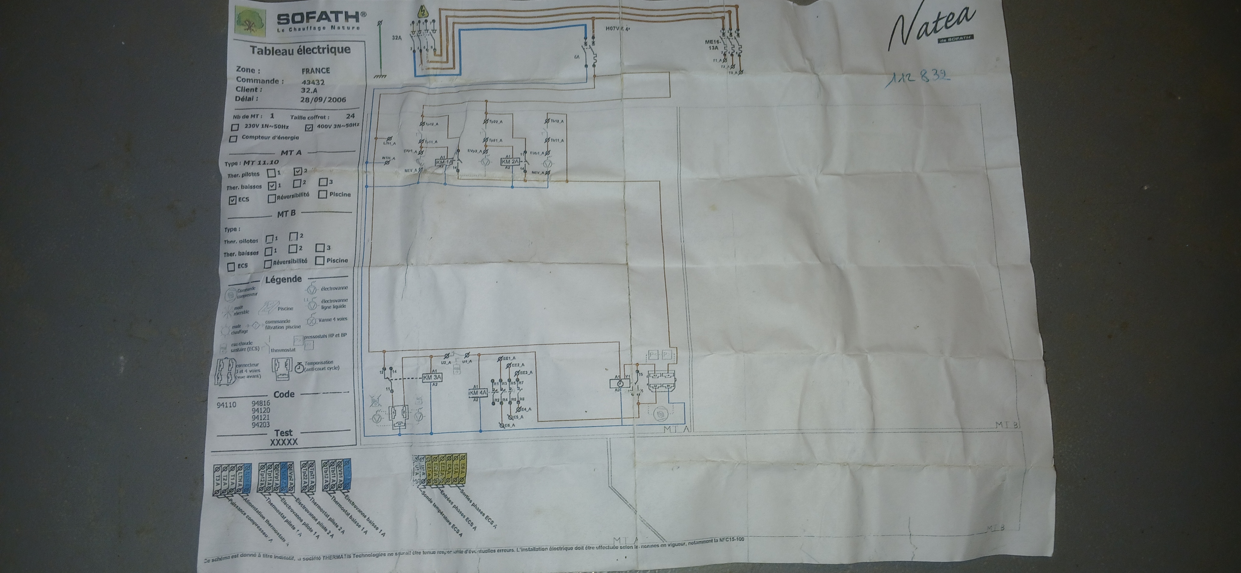

    En fouinant sur le net, je trouve des schémas...issus de ce site:
    https://www.bricoleurdudimanche.com/...-sp-05039.html
    les principaux:
    schéma général du tableau électrique:
    Pièce jointe 521264
    le relais temporisé est encadré en jaune.
    détail du connecteur 4 points:
    Pièce jointe 521265
    schéma de la PAC:
    Pièce jointe 521266
    Le compresseur démarre donc lorsque 1 et 2 du connecteur 4 points sont reliés.
    Le relais MACC3R1 relie alors ses contacts 15 à 18 puis bloque le redémarrage pendant 25mn après ce fonctionnement.

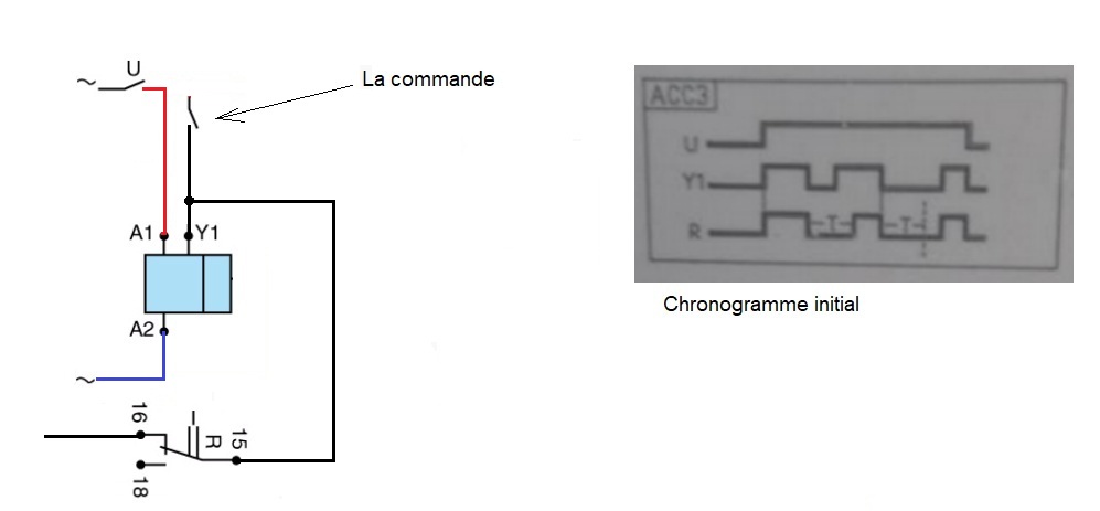

    Du coup, je réitère quasiment ma proposition du message #37.
    Je modifie un peu pour minimiser les modifs de câblage.
    Nom : relaiscrouzet3.jpg
Affichages : 58
Taille : 35,9 Ko
    SI LES SCHEMAS SONT BIEN CONFORMES A CEUX DE MARCO
    - remplacer le relais Crouzet par un GEYA GRT8-M1 (fonction G , réglé à 25 mn)
    - mettre le fil qui allait en 18 du relais Crouzet en 16 du Geya
    Cdlt,

    Petites précisions,
    - il faut un GRT8-M1 240V
    - Y1 s'appelle S
    - les bornes A1, A2, 15, 16, et 18 ne sont pas au même emplacement,
    mais le fil qui allait sur A1 va sur A1, idem pou A2 et 15
    le fil qui allait sur Y1 va sur S
    le fil qui allait sur 18 va sur 16.

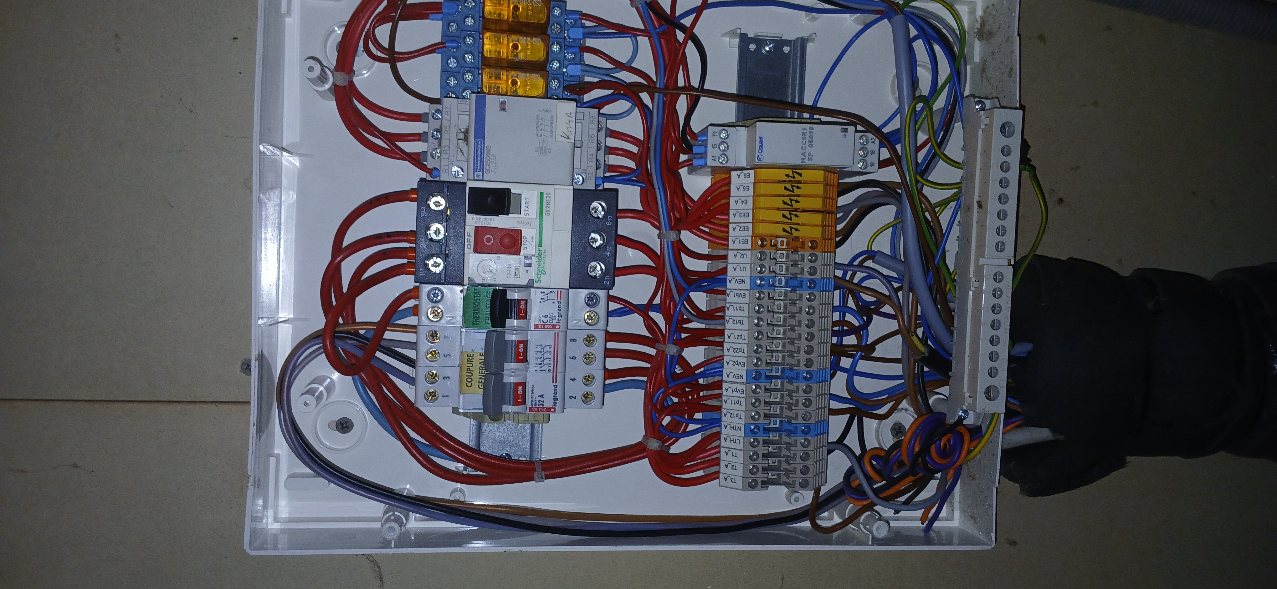

    désolé annjy , j'avais zappé ton message voilà le relai cabléNom : cablage du relai.jpg
Affichages : 54
Taille : 3,14 Mo
    il y a un pont entre 15 et Y1et la 16 est totalement libre

    As tu un ou des schémas électriques du tableau ou de la PAC ?
    pour le moment, je reste sur la solution des messages 41/42. Le pont 15 - Y1 reste, mais devient 15 - S
    Marco311956
    Re : Problème de relais temporisé sur pac Sofath
    Nom : 20260827_161301.jpg
Affichages : 57
Taille : 2,45 Mo
    je n'ai que ça
    merci de votre aide
    Bon, pour moi, ça devrait marcher.
    Avec le schéma exact les choses se précisent. Tout fonctionne en 230V AC.
    Dans les schémas que j'avais proposés j'avais imaginé des sources différentes, dans le doute.
    Avec une seule source 230V, mon relais "1" schéma #40 n'est plus nécessaire.
    Le schéma de annjy est donc correct.
    Bien noter que : "le fil qui allait sur 18 va sur 16."
    (On utilise le contact repos au lieu du contact travail.)
    Mon schéma du post #36 devrait être remanié aussi. (relais multifonctions différents)

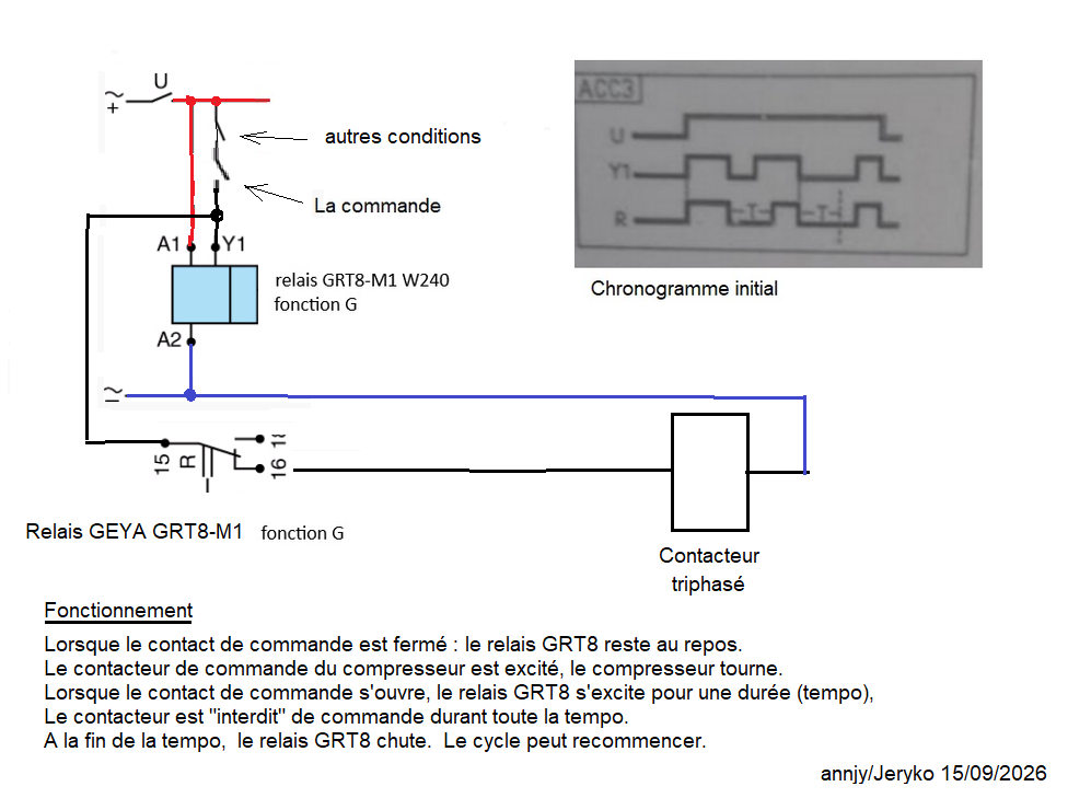

    Le schéma d'ANNJY fonctionnera sans souci.
    Il faut bien prendre la temporisation GEYA, car la fonction G étant un peu particulière, je ne sais si on la retrouve chez d'autres fabricants. On peut oublier ma solution proposé plus haut.
  24. #54
    Schéma de principe pour ton chauffagiste adapté à ta situation.
    Alimentation en 230V.
    Dernière modification par Jeryko ; 15/09/2026 à 10h58.

  29. #59
    Citation Envoyé par Marco311956 Voir le message
    je viens de commander un MUR3 88 867 103 qui a les mêmes bornes , le même câblage et avec la fonction C je peux le régler à 25mn et pour 30 euros neuf je me mouille pas
    Ça ne fonctionnera pas.
    Il n'a pas la même fonction que le relais MACCR1 d'origine.
    Et il ne peut pas non plus remplacer le Geya, les chronogrammes sont différents.
    Nom : comparaison Geya Crouzet.jpg
Affichages : 36
Taille : 51,6 Ko
    Je crois que je vais passer la main à quelqu'un d'autre.
    Cdlt,
  30. #60
    Tu es sûr de ta référence ?
    Je ne trouve pas ce relais. C'est du Crouzet ?
    Mets-nous la fiche technique stp. (un lien)
    Si tu prends un autre relais, (ce sera possible) mais il faudra refaire "une usine à gaz" pour obtenir la fonction initiale.
