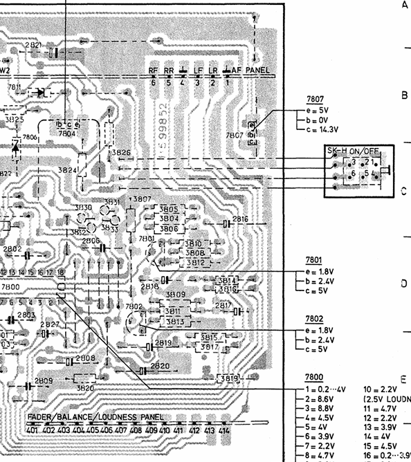

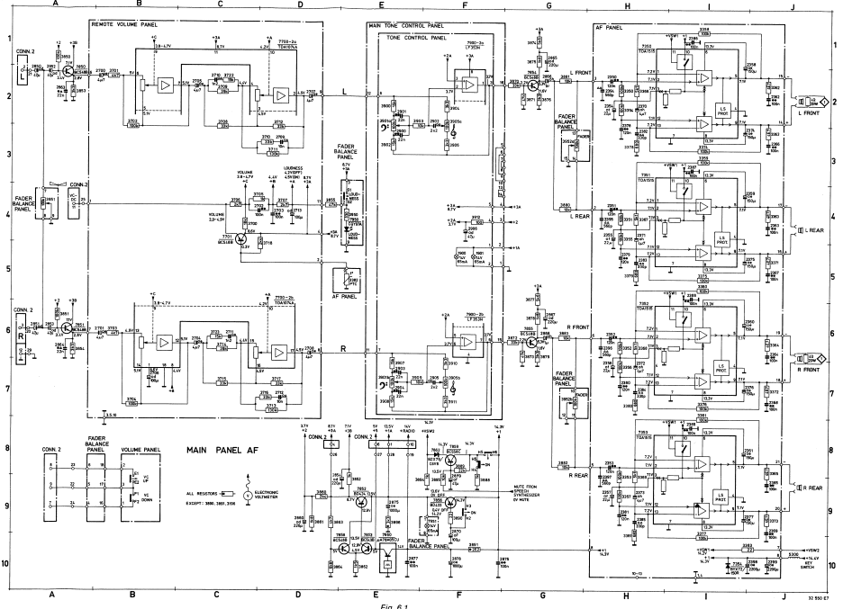

    bonjour . je vous expose mon probleme .
    je viens d'acquerir une mini chaine philips , celle monté en option sur r25 , r11 ,fuego ....mon souci , en position basse, aigu ,balance ,fader en position neutre , tout va bien , mais des que je monte les basses ou que je met le loudness , le coté gauche ,se coupe ??plus de son , pas de probleme sur coté droit .
    la chaine est testée sur mon bureau avec une alumentation de labo et des enceinte , donc pas de probleme de haut parleur ou autre voice schema du service manual en piece jointe .

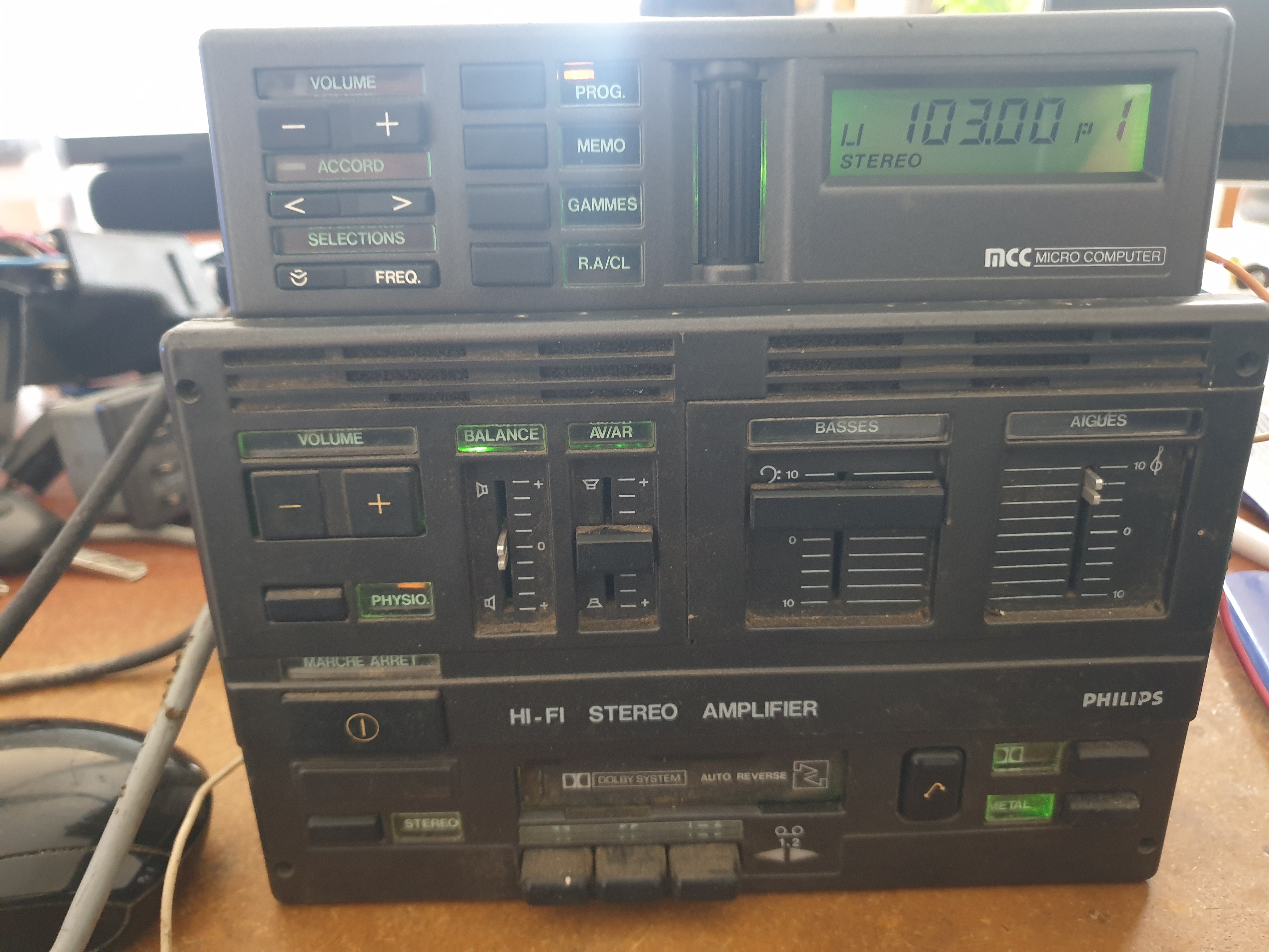

    le potar est gradué de " 0 à +10 -10 " avec 4 graduation en + et en - Nom : 20260919_170204.jpg
Affichages : 72
Taille : 3,19 Mo
    le reglage des basses est possible du -10 au 1er trai au dessus du 0.
    le loudness est possible de -10 au 1er trais en desous du 0
    si ça peut aider

    enr egardant le schema je pense à un probleme sur le tda 1074a ou sur le lf 353n ?

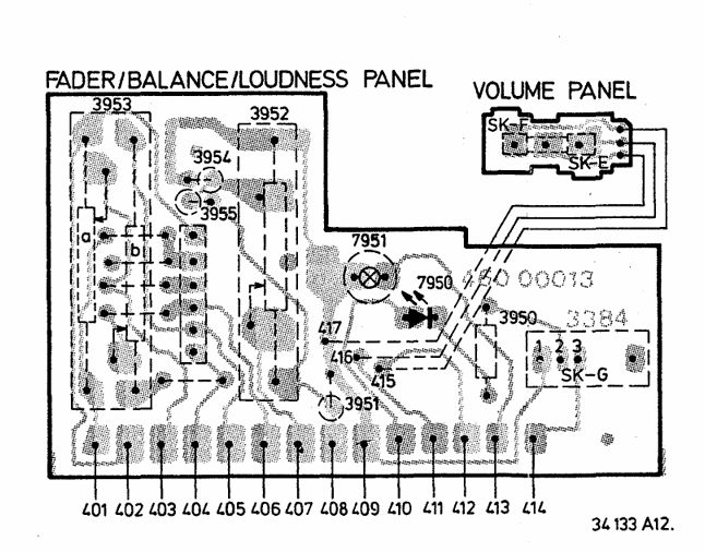

    par precotion j 'ai dessoudé , et demonté les 4 potentiometres . netoyage a l alcool isopoanol . testé et ressoudé .
    Pas mieux ?? toujour le fader qui crache et coupure sur canal gauche avec le potar des basse en bout de coursse haute et basse ??
    gs38
    Re : Problème de coupure de son sur canal gauche mini chaine auto Philips
    bonjur
    pouvez vous m aider svp
    constat apres verification . Le potar de fader est incoherant . mesure prise en point : RF et RR (avant droit ) 13 , 13 , 00 (arriere doit ) 00 , 13 , 13
    LF et LR (avant gauche )16 , 36 , 00 (arriere gauche) 00 , 36 , 16
    potar de 100k , ( mesure hute ,centrale et basse du potar
    le schema d ensemple est en haut du post .
    merci a tous

    j ai resolu le brobleme de fader un condo HS
