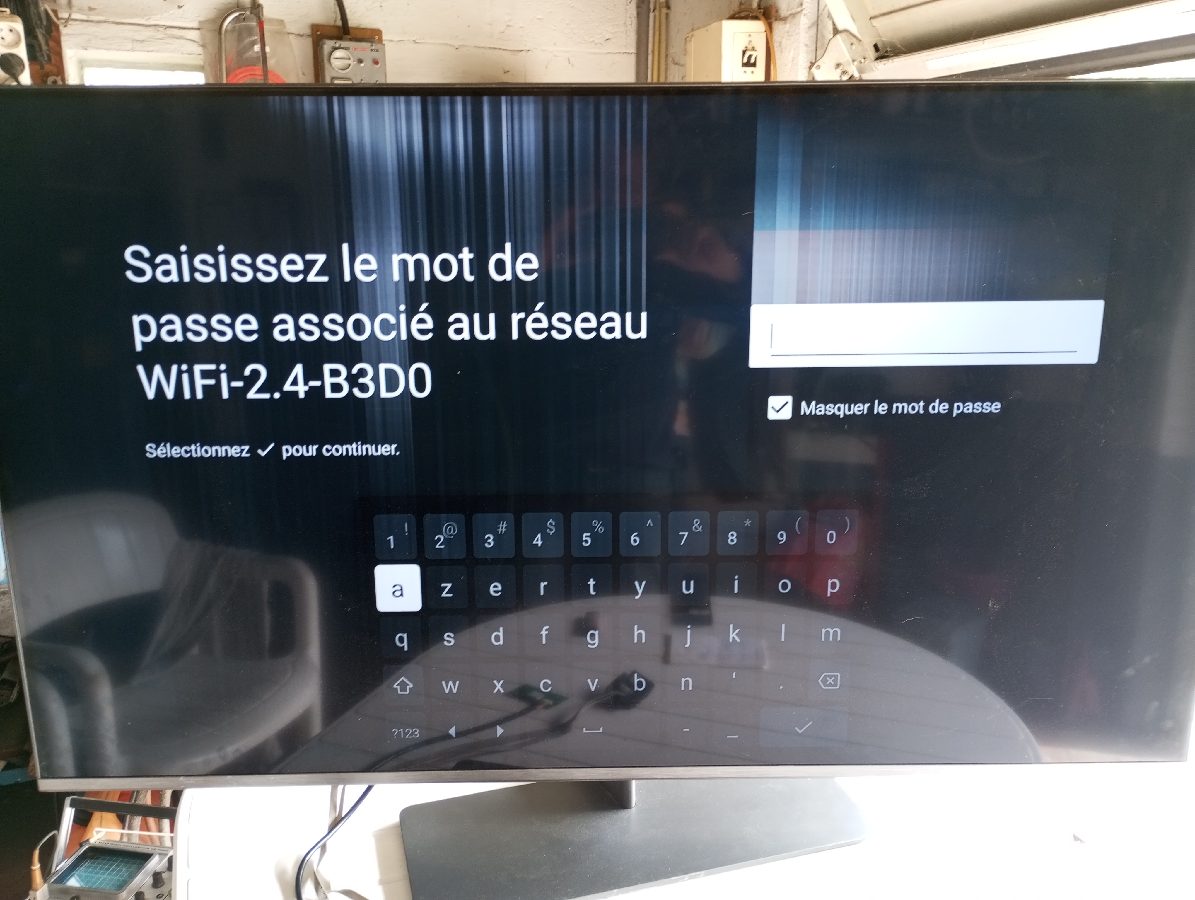

    Je n'arrive pas a déceler la cause : Dalle HS ou carte t-con défectueuse ?
    Les lignes apparaissent à des endroits changeant ce qui me ferait penser que la dalle n'est pas en cause. Les nappes sous la dalle ne changent rien au défait si on les touche ou on les chauffe. Idem la carte T-con. FIltrages des tensions sur t-con vérifié à l'oscillocope tout semble OK . Mesure des condensateurs T-con semble ok.
    Je voudrais éviter l'achat, inutile de la T-con si la dalle est en cause, ce qui condamnerait la tv. Elle a à peine dépassé sa 2eme année.
    Merci pour votre attention.

    Si vous avez un doute sur la Tcon ,il faut la changer .Si vous ne voulez pas risquer des dépenses, laisser tomber le dépannage.
    Nb : len plus de la dalle ,il peut y avoir un soucis avec la carte mère (au niveau du scaler).

    Une photo ici montre aussi très bien le soucis :
    Nom : lignes verticales.jpg
Affichages : 79
Taille : 2,21 Mo

    Merci du conseil. Mais je ne le suivrai pas. Depuis 50 ans, jamais, je n'ai remplacé un composant ou un circuit sans certitude de son implication.
    De plus où serait la honte à se soucier du coût d'une réparation. Chacun sa philosophie.

    amha pb de dalle , lignes mal bloquées.
